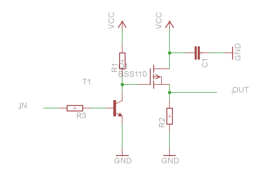

Ich habe einen Mikrocontroller der den Transistor ansteuert.
Am Out habe ich meinen Verbraucher der circa 6A benötigt.
Daher habe ich mir die im Bild dargestellte Schaltung überlegt.
Ich habe allerdings nicht so richtig ne Ahnung von MOSFETs, hoffe daher
auf ein wenig Rückmeldung.
Funktioniert die Schaltung so? Ich hab am Source Betriebsspannung und am
Gate dieselbe Spannung bis der Transistor durchschaltet. Sobald der
Transistor durchschaltet leiter der Mosfet, weil die Gate Spannung
geringer ist als die Source Spannung?
Die Frage ist nun, da die Schaltung an 5V betrieben werden soll, reicht
der Spannungsunterschied um den Mosfet durchzuschalten (Hab mal was von
mindestens 10V gelesen?)

von hinz (Gast)
Drain und Source sind vertauscht. Und die Schaltung funktioniert auch
mit 5V weil es sich um einen Logikpegel-MOSFET handelt.
von Peter R. (pnu)
Bei dem oben verwendeten Schaltzeichen eines p-Kanal Mosfet bilden gate
und source eine gerade Linie.
Das Schaltzeichen muss gespiegelt und gedreht werden, sodass gate und
source oben sind (Richtung Vcc)
und drain muss unten sein (Richtung GND)
(ähnliche Polung wie einem PNP-Transistor)

Was für ein FET soll es denn sein?
Der BSS110 ist nicht für 6A.

von Sven B. (scummos)
Lies das Datenblatt. Da sind normalerweise Plots drin, aus denen du
ablesen kannst, ob das Bauteil unter den gegebenen Bedingungen tut was
es soll.
Wozu eigentlich der zweite Transistor (der links)?

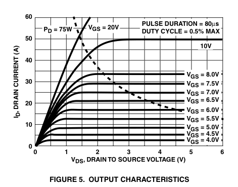

von M. K. (sylaina)
Wenn ihr wissen wollt ob 5V ausreichen um den MOSFET durchzuschalten
müsst ihr euch die Output Characteristics im Datenblatt des jeweiligen
Transistors anschaun. Im Anhang hab ich mal die vom Buz11 gepackt damit
ihr wisst was ich meine. Da könnt ihr dann nachschaun wieviel Strom bei
5V Ugs der Transistor liefern kann und wie hoch der Spannungsfall über
die DS-Strecke dann ist.
Die 10V Ugs ist nur ne Faustformel, passt aber häufig ganz gut.
von Mosfet_neuling (Gast)
Also der zweite Transistor ist da weil ich gerne um etwas "anzuschalten"
auch logisch 1 benutzen möchte...ohne den Transistor müsste ich ja
logisch 0 benutzen um den MOSFET durchzuschalten.

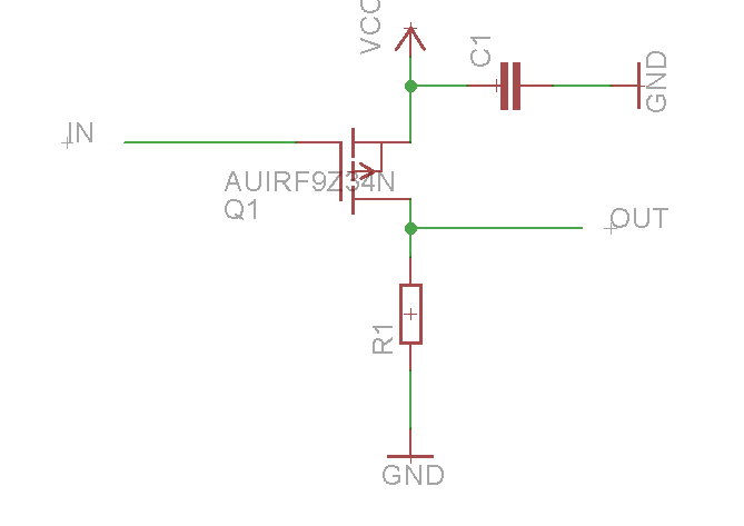

Habe die schaltung nun überarbeitet...der nun eingetragenen MOSFET ist
einer der wenigen die gerade so gehen würden laut Datenblatt...
...scheint schwierig zu sein P-Channel Mosfets zu bekommen die direkt
mit 5V komplett durchschaltbar sind.
von Steffen W. (derwarze)
Du möchtest also einen Inverieten Teiber, denn mit P-FET mit Source an
+5V ist der bei +5V am Gate ausgeschaltet, denn Deine Last ist R1 oder
eine zweite ohmsche Last gegen Masse an Out, richtig?
Logic-Level P-FET sind in der Tat recht selten gehen würde da der
IRLIB9343.
Wenn es kein Problem ist die Last an FET Drain und +5V zu legen wäre in
N-FET mit Source an Masse die einfachere Lösung da gibt es eine Menge
Logic Level FET (IRL520 gibt es schon für unter 1€ mit Gate Threshold
von 1-2V und massig Stromreserve). Damit der Ausgang dann inveriert ist
braucht es aber wieder den T1.
von Peter R. (pnu)
Wenn Vcc nicht auch Vcc des Kontrollers ist, kann das erhebliche
Probleme geben:
Arbeitet z.B. der Mosfet an einem Vcc von 12V und der Kontroller an 5V,
bleibt der Mosfet mit 7V als UGS ständig geöffnet.
Das ist der eigentliche Grund für die Verwendung des bipolaren Treibers:
Er ermöglicht zwei getrennte Spannungsversorgungen: Eine hochwertige und
weitgehend belastungsunabhängige Versorgung des Kontrollers und eine
Versorgung des Lastteils mit einer robusten Spannung, die auch mal durch
Schaltvorgänge, Anlaufströme usw. zusammenbrechen kann.
von Thomas (kosmos)
Du musst deinen Verbraucher fest auf der + Seite verbinden und der
N-Kanal Mosfet kommt in die Masseleitung des Verbrauchers. Dann kannst
du ihn mit High Pegel ein und mit Low Pegel (evtl. noch ein Pulldown
Widerstand vom Gate auf Masse)ausschalten.
Achte darauf das er mit Logicpegeln zurecht kommt also voll
durchschalten viele machen erst ab 10V voll auf. Kommt auch etwas auf
den Strom an.
von MaWin (Gast)
Schreib nicht so einen Scheiss.
Das Diagramm ist "typisch", die reale UGS Spannung, die nötig ist, um
die Kurve zu ergeben, kann, so wie die UGS(th) Angabe im Datenblatt, um
den Faktor 1:2 schwanken. Oder anders gesagt: Nur die Hälfte der
Exemplare erreicht unter der Hälfte der Betriebsbedingungen diese Kurve.
Oder noch anders: Man braucht die doppelte Spannung, damit die Kurve
garantiert erreicht wird.
Schlauer ist es bei RDS(on) im Datenblatt nach der UGS Spannung zu
gucken, oberhalb derer der Hersteller GARANTIERT, daß der MOSFET so gut
durchschaltet.
Nein, die bei RD(on) stehende UGS ist GARANTIERT, und damit wesentlich
besser als dumme Fäuste.
Wer weniger braucht, sucht einen MOSFET, bei dem RDS(on) bei 4.5V oder
2.7V UGS garantiert wird, eine LogicLevel bzw. Ultra low threshold
MOSFET.
von MaWin (Gast)
Funktioniert nur, wenn VCC vom Verbraucher gleich VCC des ansteuernden
Mikrocontroller ist, also beide 5V.
TPS1110 schaltet 6A bei -4.5V
von M. K. (sylaina)
Bei Ugs(th) stimm ich dir zu, ich habe es aber noch nicht erlebt, dass
das Ausgangskennlinienfeld so dermaßen daneben liegt wie du beschrieben
hast. Mein bisher schlechtester Transistor lag keine 10% neben den
Ausgangskennlinienfeld. Wobei ich bisher auch noch nicht viele
Transistoren ausgemessen habe (so rund 20).
Nun, auch das kommt drauf an (gibt ja mehrere Rds(on), z.B. min, typ und
max, aber mal ne Frage: Der Begriff "Faustformel" ist dir schon bekannt,
oder?
