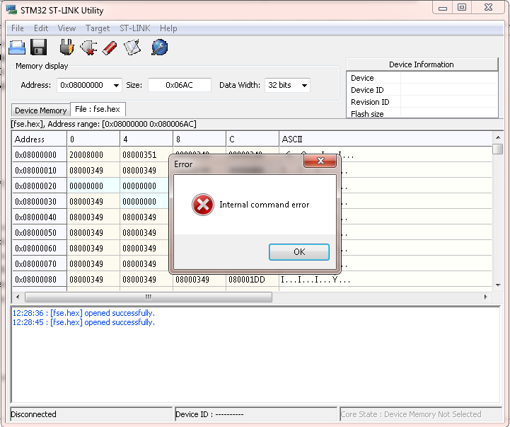

Interessant. Flashe mal dieses Programm drauf:
int main () {
  while (1)
    asm volatile ("wfi");
Mache einen Power-Cycle, und versuche dann per ST-Link drauf zuzugreifen
(ohne den Reset-Taster zu benutzen).
Ich nehme an den Screenshot wie im Anhang kennst du dann auch nicht? Ob
der ST-Link funktioniert scheint sehr vom Glück anzuhängen...
Meine Uni hat STM32L100 Discovery-Boards für Praktika angeschafft, ich
hatte aus Gewohnheit das "wfi" in einem Programm verwendet, und prompt
beschwerte sich der nächste Benutzer des Boards dass sich der Controller
über den eingebauten ST-Link nicht mehr flashen ließe...

Gast #3957745
Der Discovery-ST-Link hat einen Reset Ausgang, aber den scheint es nicht
anzusteuern, selbst wenn man es in der Software aktiviert. Habe es
allerdings noch nicht per Scope verifiziert. Wenn man den Reset-Button,
der mit dem selben Eingang verbunden ist, direkt vor dem
JTAG-Verbindungsversuche betätigt, gehts...
