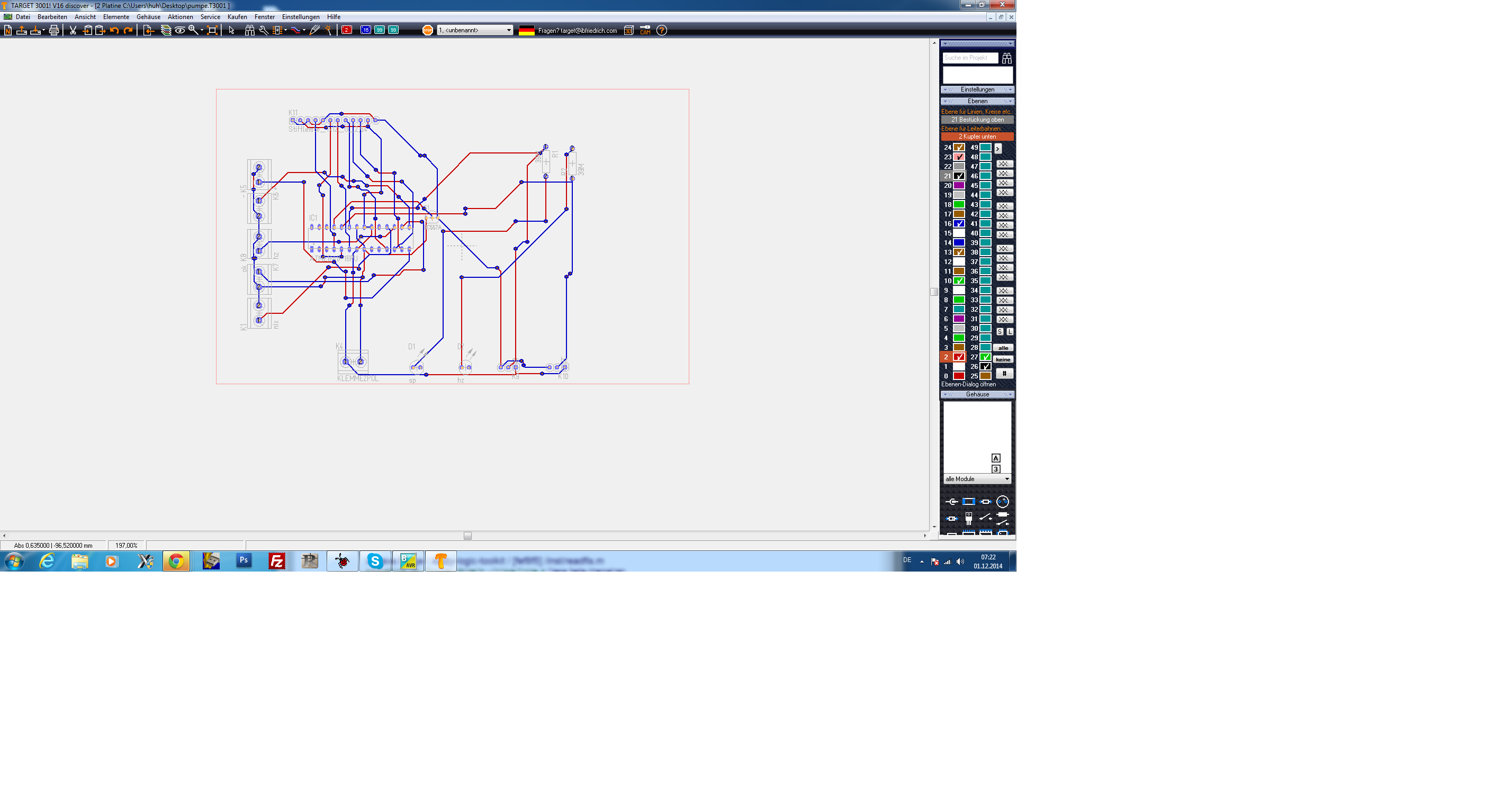

hallo, ich hab ein problem....
und zwar setzt target immer zwischen dn beinen des atmega 8
leiterbahnen. aber das geht nicht , ich hab es getestet , der kreis um
die bahnen nimmt schon das ganze kupfer ab , wie kann ich das beheben ?

Es dürfte ohne Lötstopplack schwierig werden, diese Platine (wenn sie
denn erfolgreich gefräst ist) zu bestücken.
Da die Platine zweiseitig ist, würde ich versuchen, auf solche
Konstrukte ganz zu verzichten.
Anscheinend hast du die Löcher mit 1mm gebohrt, versuche es mal mit
0,8mm und einem kleineren Fräskopf, dann hast du mehr Kupfer übrig.

Mach auf dem Keep-Out Layer ein Rechteck unter dem Atmega, dann wird da
nicht mehr geroutet.
Das liegt daran wie deine Gerber Dateien interpretiert werden.
Offensichtlich hast du einen viel zu großen Gravierstichel gewählt für
deine Strukturbreite. Außerdem stimmt irgendwas mit deiem CAM nicht.
Irgendwie müssen die Platinendateien ja interpretiert und in G-Code für
die CNC verwandelt werden. Da geht irgendwas schief.

(Firma: Schweigstill IT) Persönliche Seite #3910779
Pascal schrieb:
> klar hab ich den gelesen, aber ich habs versucht, nach einer Stunde hab
> ich aufgegeben, das ist eine höllen Arbeit...
Das von Dir oben veröffentlichte Layout ist der letzte Dreck. Man kann
daran sehr gut erkennen, wie schlecht der Autorouter ist. Bei einem
ordentlichen Layout entfallen die meisten Durchkontaktierungen, außerdem
kann man dann problematische Stellen vermeiden.
Und natürlich ist das eine gewisse Arbeit. An aufwändigeren Layouts
arbeite ich auch durchaus mehrere Mannwochen.
> liegt wahrscheinlich daran das ich das noch nie gemacht hab oder ist es
> normal das dassrouten bei dem layout 1-2 stunden dauern würde?
Das ist alles eine Frage der Übung. Wenn man das Werkzeug erst einmal
einigermaßen beherrscht, geht das von Mal zu Mal schneller. Bei den
ersten Layouts macht man zwar noch viele Fehler, aber man lernt
spätestens bei der Montage der Baugruppe, was man im nächsten Layout
besser machen sollte.

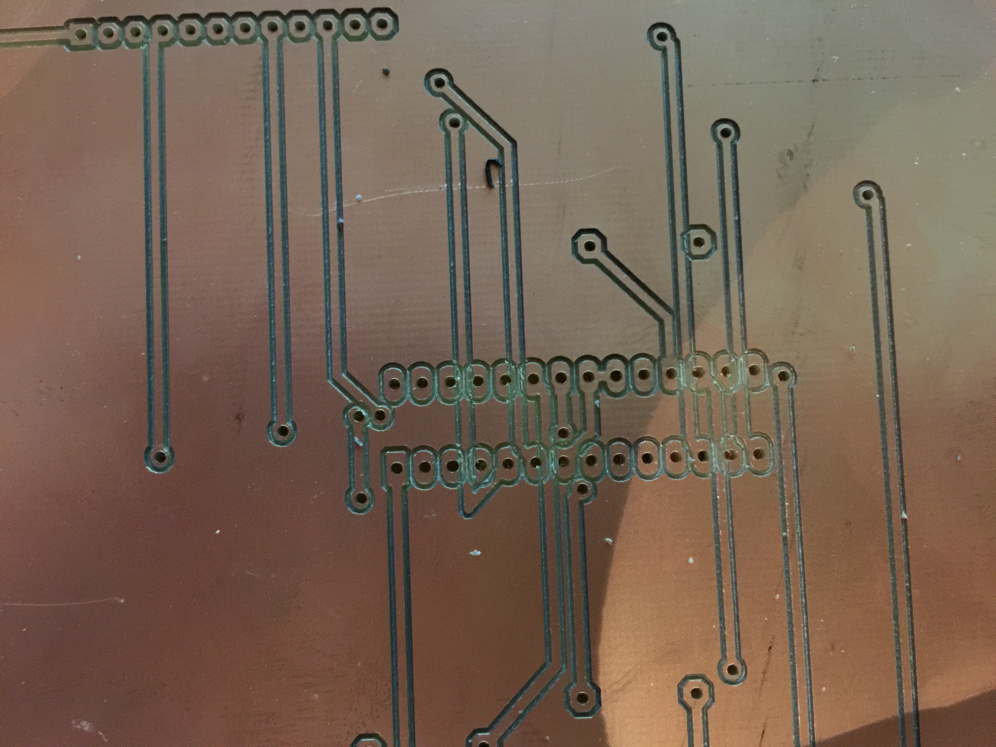

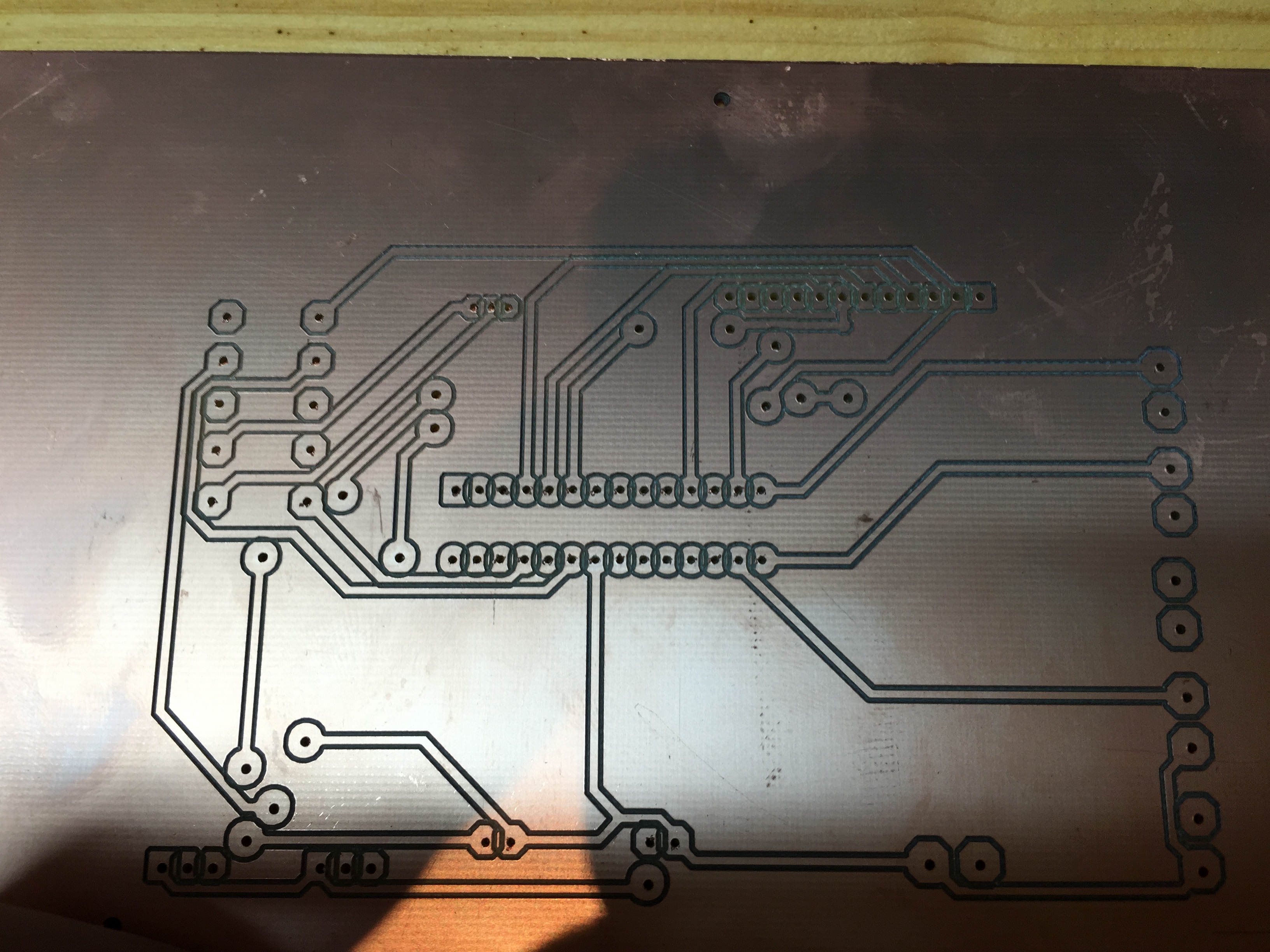

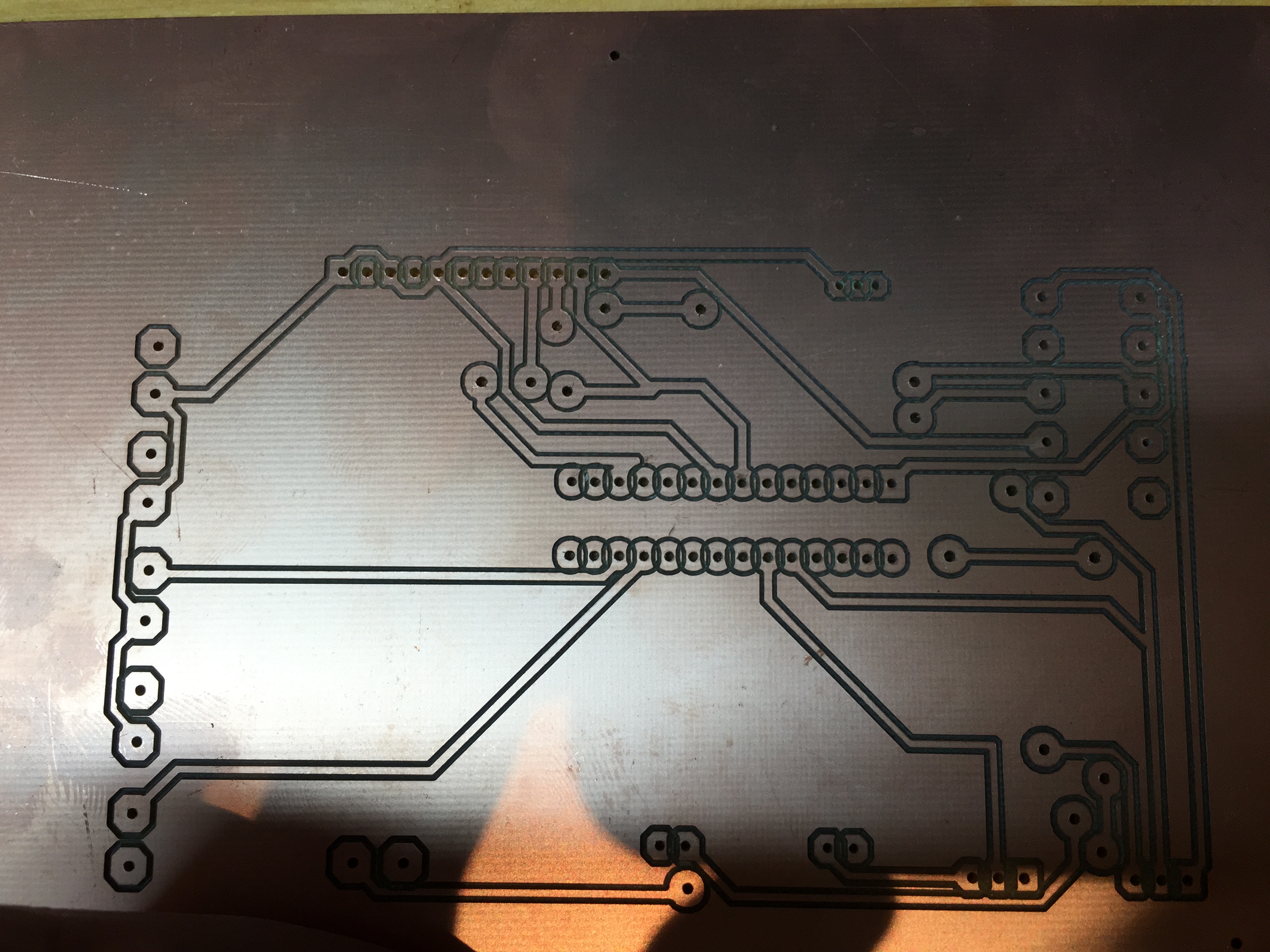

Gast #3911240
Dank eurer hilfe kam jetzt ein brauchbares Ergebnis raus, dass wollte
ich euch nicht vorenthalten.
60° Stichel
F = 2mm/sek
Fräszeit ca. 5 min pro seite.
Mit Kühlung gefräst
Verbesserungsvorschläge o.Ä. erwünscht...
MFG

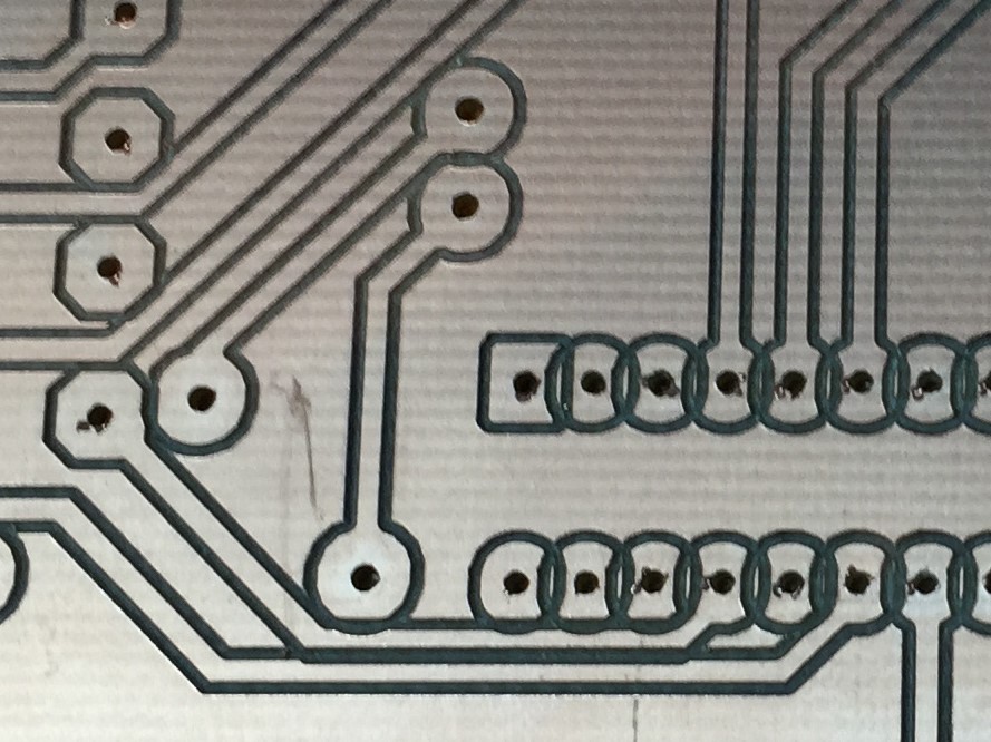

Gast #3911259
Gehört das zu diesem Thema?
Beitrag "target isolationsfräsen"
Interessant, selbst als CAM ist Target nicht zu gebrauchen. So wie es
aussieht gibt Target die "Aura" als Fräsbahn aus, leider ohne auf
Kollisionen mit anderen Pads zu prüfen. Das ist seltsam, beim
Gerber-Export funktioniert es doch richtig.
Die Fräsbahnen sehen gut aus, welche Drehzahl verwendest du?
Gast #3911316
ja, u.a gehört es zu deinem verlinktem Theard.
Die Pads sind nur überschnitten , glaub ich, weil ich die etwas zu groß
eingestellt habe. Ich wollte halt gut löten können.Allerdings wunderte
mich auch das er keine bemerkung schreibt und einfach reinfräst ....
Das Problem liegt aber auch zu 100% an mir.
Was ich bemerkte ist dass die Kreise eigentlich kein Kreise sind sondern
kurze geade, dass ist aber nich weiter schlimm für die Funktion.
Drehzahl war 18000 aber auch mit 12000 ging es sehr gut. Ich denke ich
hätte den Vorschub midestens verdoppeln können.
Was allerdings ein einziger Krampf ist .... die Platine
umzudrehen.Target sieht da Passbohrungen vor .Man soll demnach Stifte in
die Bohrungen stecken und die Platine umdrehen. Soweit so gut ,aber ich
bohr mir sicherlich nicht in meinen Vakuumtisch........

Persönliche Seite #3911384
Hallo.
Deine Bahnen sehen nicht schlecht aus, allerdings geht es auch viel
feiner.
Teste mal diese Fräser:
https://shop.vhf.eu/articleGroups/Isolationsgravierer-W_G_ISO.htm
Kühlen ist überflüssig.
Ich fahre sie mit 24000U/min (mehr geht leider bei mir nicht, richtig
Spaß machen die bei ~100000U/min) mit 150mm/min Vorschub. Damit kann man
problemlos zwischen zwei SMD Pins (1,27mm Abstand) noch eine Leiterbahn
durchlegen.
Bei den Überschneidungen meckert Target leider nicht, daher die
Leiterbahn-Aura auf 0,3mm stellen, den Mindestabstand zwischen zwei
Leiterbahnen auf 0,3mm und bei der Fräsausgabe den Fräser auf 0,3mm
einstellen. Wenn du nun auch noch mit etwa 0,3mm fräst, dann klappt das
wunderbar.
Passstifte sind bei zweiseitiger Bearbeitung sehr hilfreich, leg die
Löcher passend zu deinen Löchern im Vakuumtisch, dann brauchst du keine
zu bohren. Was auch ganz gut funktioniert, ist eine Seite komplett zu
bearbeiten inkl. Außenkontur und sich für die zweite Seite einen genau
ausgemessenen Anschlag zu machen.
