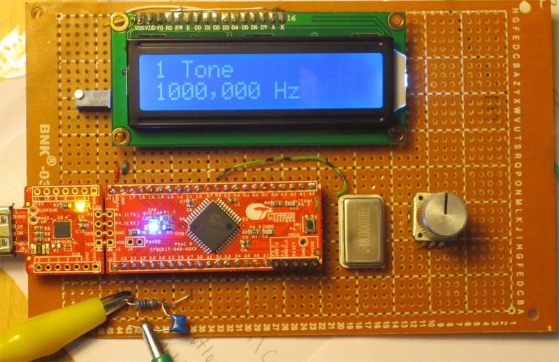

Dieses Projekt wurde für den PSoC 4 Prozessor CY8C4225AXI-483
erarbeitet, der zum CY8CKIT - 049-42xx gehört.
Zielstellung: Sinussignal im NF- Bereich erzeugen (8 Bit DDS)
Darüber hinaus kann ein Doppelton erzeugt werden, 1100 Hz + 700 Hz
Mittels Drehencoder kann eine Einzelfrequenz eingestellt werden.
Auch die Ausgabe eines Sweeps (50 Hz .. 1800 Hz) ist möglich. Dabei
ist ein exponentieller Frequenzverlauf programmiert.
Die einzelnen Funktionen werden über den eingebauten Button angewählt.
Eine LED blinkt proportional zur eingestellten Frequenz.

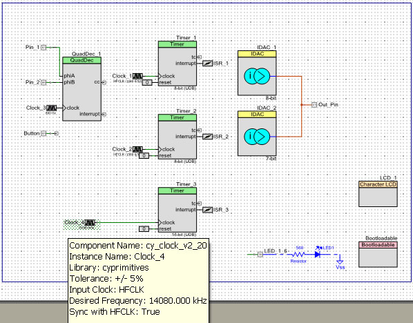

Für PSoC 5 /5LP wurde ein gleichartiges Projekt erstellt, welches
allerdings beim Doppelton mit 2- mal 8 Bit DDS arbeitet. PSoC 4 hat nur
einen 8- Bit IDAC, der zweite kann nur 7 Bit.
Das Projekt enthält außerdem einen Bootloader.

OP Persönliche Seite #3912672
Hallo Reiner,
vielen Dank für Deine Anregungen! Nr. 1 (sprintf) konnte ich gut
verwenden, aber mit Nr. 2 hatte ich keinen Erfolg.
Es gibt nun ein paar Neuerungen:
1. Anschluss eines Quarzoszillators an P0[6] (48 MHz), LCD an Port

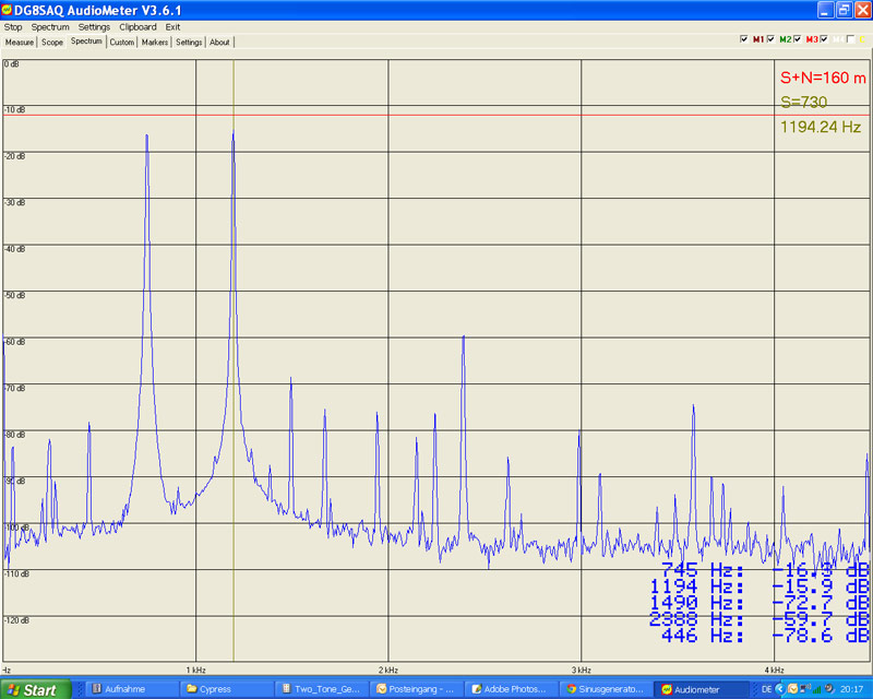

2[6:0]
2. Doppelton nun mit 1200 Hz und 750 Hz, weil sich diese Frequenzen sehr
gut mit 48000000 Hz und Teiler 128 bzw. 100 vertragen. Sie sind
disharmonisch, um Intermodulation am SSB- Sender feststellen zu können.
3. Sweep von 50 bis 1800 Hz (128 Stützstellen)
4. Sweep von 100 bis 3600 Hz (64 Stützstellen)
5. Frequenz 1000 Hz mit Einstellmöglichkeit (ca. 1 Hz - Schritte) und
Anzeige auf 3 Kommastellen genau

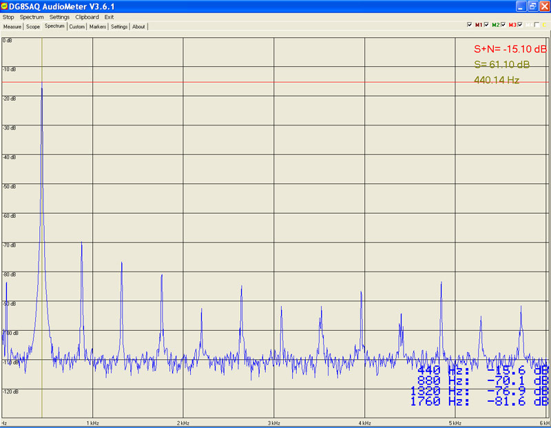

6. Frequenz 440 Hz exakt (glücklicherweise lässt sich die benötigte
   Clockfrequenz 14080 kHz genau einstellen) 14080 = 128 x 250 x 440
Was noch fehlt, ist eine Kalibriermöglichkeit. Der Quarzoszillator hat
nur garantierte 100 ppm.
