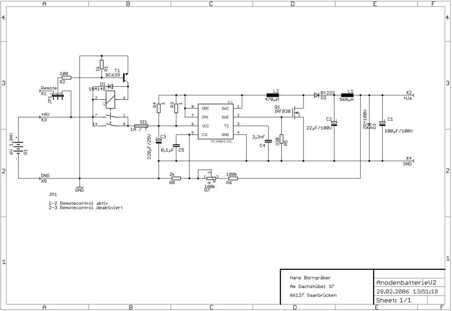

Guten Abend,
Ich benötige zu dem Schaltplan, eine kleine Hilfe..
Ich wollte die Schaltung als ersatz Anoden Batterie Schaltung benutzen
(Röhren RADIO)
Ich habe mir sie soweit aufgebaut und sie Funktioniert!.
was mich Stört mein zweiten Projekte Benötigen andere Anoden Spannungen
Die Röhren benötigen max 45V,60V,(95V ist OKAY!)Dc . die kann ich aber
nicht Einstllen.
Hat jemand eine Formel? zum ausrechnen?
ICh gehe mal davon aus, das mein Problem bei den Widerständen liegt.
Please Help!!!
Danke im Voraus!
R7 ist zum Einstellen der Ausgangsspannung da.
R6 erzwingt natürlich mindestens 60V, also verringern, z.B: auf die
Hälfte.
Allerdings sollte der Abgriff VOR L1 erfolgen.

Der Baustein regelt auf eine Spannung von 1,25V am Pin 5.
An R8 fallen im ausgeregelten Zustand 1,25V ab. Zum Beispiel für 45V
wäre die Summe aus R6 und R7 dann etwa 70kΩ. Für 90V wären das etwa
142kΩ. Wenn du R6 also auf 56kΩ änderst, kannst du beide Spannungen
einstellen.

Vout= 1.25( 1+ R2/R1)
1.25(1+ R2/R1= (a.k Schaltung) R7+R6 = 1+ 200K /2k )
1.25(1+100)= 101
Vout = 1.25+101=
Vout = 102.25V?
das so richtig? Habe Klammerrechnen lange nicht mehr gemacht.

ja. Die Gateansteuerung verbraucht unnötig Strom. So geht es besser.
Beitrag "Re: Stepup 180V - sackt völlig zusammen"
C5 hat dort nix zu suchen, weg damit.
C4 kann man auf 330pF verkleinern. Damit steigt die Schaltfrequenz und
man kann/muss die Speicherdrossel verkleinern.
Die Schaltung mit R6, R7 und R8 ist ungünstig. Normalerweise klemmt man
das Poti auf die Unterspannungsseite, damit wird es spannungsmäßig
deutlich weniger belastet (Abgriff von IC1 zwischen R6 und R7).
Der Spannungsteilerabgriff von R6 muss an C2.
deutlich weniger belastet (Abgriff von IC1 zwischen R6 und R7).?
hab da keinen.
Pin 5 zwischen R6 u.R7?
Der Spannungsteilerabgriff von R6 muss an C2. zwichen D3/ C2?

>C5 hat dort nix zu suchen, weg damit. nur 5 nach masse?
NEIN! Pin 5 muss an den Ausgangsspannungsteiler!
>man kann/muss die Speicherdrossel verkleinern. einfach Tauschen?
Kleinere Induktivität, mehr Strom, kleinere Bauform.
>und nur noch 1 drossel?
Naja, kommt drauf an. L1/C1 sind ein LC Filter, der die doch etwas
verseuchte Spannung glätten soll, vor allem die Schaltstörungen. Sollte
man drin lassen. Bei den kleinen Ausgangsströmen kann man aber
entsprechend kleine Drosseln mit wenig Nennstrom nehmen, 100mA reichen
da locker.
>hab da keinen.
Was meinst du damit?
Ja.
> zwichen D3/ C2?
Nein, D2/C2.
>der von dem die Schaltung ist meinte das Radio läuft 5Std..
>mit 6,7 V 3A wenn ich 12V und 7,5A habe müste es länger halten...
Sicher, aber muss man sinnlos Leistung verschenken, wenn man es mit
wenig Aufwand spürbar besser machen kann?

Hmmm, ich sehe gerade, dass die Schaltung mit 6V Batteriespannung läuft.
Das ist aber ungünstig für die Ansteuerung von Q1. Denn der Treiber im
MC34063 frisst ca. 1V, bleiben magere 5V für den MOSFET. Das ist keine
sichere Sache für einen IRF830, der hätte gern 10V am Gate, um SICHER
und SCHNELL zu schalten. Mit dem Treiber aus meinen Link gehen
zusätzlich 0,7V flöten, das macht die Sache nicht besser. Hmmmm.
Vielleicht sollte man doch bei dieser einfachen Gateansteuerung bleiben,
auch wenn es ein paar mA mehr kostet.
Noch was. R1, R2 und T1, K1 und D1 sind maximal verwirrend gezeichnet.
Das kann man deutlich besser machen (jaja ich weiß, der Schaltplan ist
alt und nicht vom OP) Just my 2 cent.
