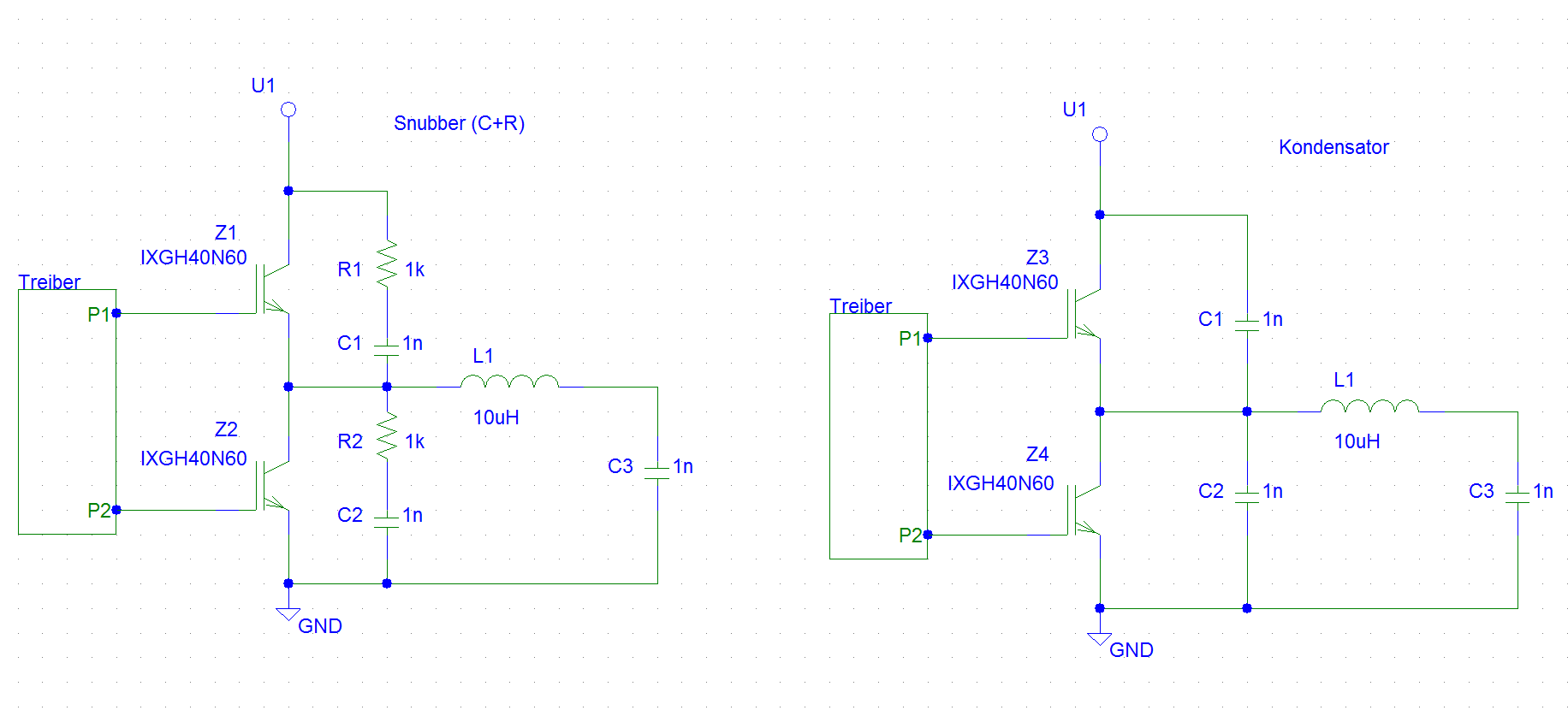

mich würde interessieren, wann bei IGBT Halb-/Vollbrücken
Snubber-Kondensatoren/Widerstände parallel zu den IGBTs geschaltet
werden und wann lediglich Kondensaotren, um die
Kollektor-Emitter-Spannung nach dem abschalten langsamer ansteigen zu
lassen?

RC-Snubber ohne R macht man nicht. Eine IGBT-Brücke funktioniert
meistens ohne Snubber, wenn man sie ordentlich aufbaut. Dazu gehört
allerdings etwas mehr als auf dem Schaltplan zu sehen ist.

Mir ist klar, dass für die eigentliche Schaltung mehr Bauteile notwendig
sind, hab diese auch lediglich innerhalb von 2 Minuten aufgezeichnet.
Es ist ja dann auch kein RC-Snubber (wenn der R fehlt), er hat dabei
einen ganz anderen Verwendungszweck. Der einzelne Kondensator, rechtes
Schaltbild, soll dafür sorgen, dass nach dem Abschalten der IGBTs, die
Kollektor-Emitter-Spannung nicht so schnell ansteigt, um
Abschaltverluste zu reduzieren.
Mein Problem ist, dass ich inzwischen schon beides gesehem hab, einmal
mit Snubber-Widerstand und einmal ohne und ich mir darauf keinen Reim
machen kann.
So ein Quatsch.
1. Die du/dt kannst du gar nicht durch Außenbeschaltung beeinflussen.
Allenfalls in der Treiberstufe. Und selbst dort bei neueren IGBT nur
begrenzt.
2. Ein Verlangsamen des du/dt würde die Schaltverluste eher erhöhen.
3. Eine kapazitive Last erhöht die Schaltverluste.
4. Das C würde eine enorme Pulsbelastung sehen und hat keine wirkliche
Funktion.
Ich bin mir 100% sicher, dass du da etwas verwechselst. Vermutlich waren
die C eingangsseitig und nicht ausgangsseitig.

Habe auch schon beide Varianten gesehen. Größenordnung von C = 470pF,
vom R = 22-47 Ohm.
Sinn des ganzen ist eher Reduktion von di/dt beim Ausschalten und damit
Reduktion von Spannungsspitzen an den IGBTs.
