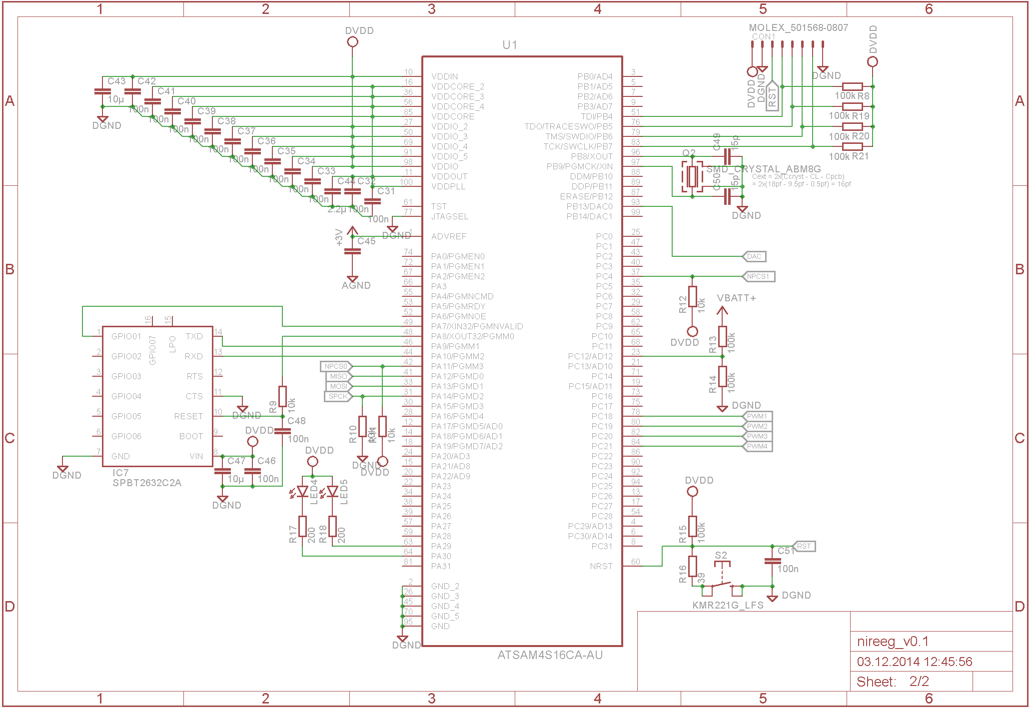

ich habe bisher nur Projekte mit 8-Bit AVR gemacht - und möchte jetzt
mit den um einiges mächtigeren ARM Prozessoren Erfahrung sammeln.
Dazu (für die Anwendung, die ich mir ausgedacht habe), habe ich einen
ATSAM4S ausgewählt - genauer ATSAM4S16CA-AU - und eine Schaltung
entworfen, die ihr im Anhang seht. Funktionsumfang soll sein:
- Bluetooth Kommunikation mit einem PC über SPP mit einem SPBT2632C2A
Modul.
- Nutzung der 4 PWM Kanäle für unabhängige PWM Erzeugung im <10kHz
Bereich
- Nutzung einer oder mehrerer onboard ADC Channel, z.B. zur
Batteriestandsmessung
- Nutzung des onboard DAC für Signalerzeugung (erstmal allerdings
DC-Level)
- Kommunikation mit SPI-Slaves. Davon wird einer ordentlich Daten
schaufeln, Übertragungsrate >144kbit/s
- Programmieren/Debugging über JTAG ICE 3
Da ich nun noch nie eine Schaltung mit einem ARM Controller entworfen
habe, habe ich mein Vorwissen von den AVR Controllern verwendet und
möglichst viel Literatur gewälzt - u.A. das ATSAM4S Datenblatt
(http://www.atmel.com/Images/Atmel-11100-32-bit-Cortex-M4-Microcontroller_Datasheet.pdf)
und die Dokus zu allen Evalboards zum ATSAM4S, die ich in die Finger
bekommen konnte (u.A.
http://www.atmel.com/tools/atsam4s-xpro.aspx?tab=documents)
Trotzdem bin ich natürlich an einigen Stellen unsicher, was das Projekt
angeht. Daher würde ich mich sehr freuen, wenn ihr mir ggf. Feedback
geben könntet:
Fehlt was, ist was falsch, kann man wo reduzieren?

Gast #3908538
- VDDIO2 ist nicht versorgt.
- 100K pullups an JTAG sehr schwach.
- an RTS und CTS würde ich mir mal noch Testpunkte legen. Evtl. müssen
hier pullups hin...
- Reset besser nicht mit 100K/4.7n.
Für gleiche Zeitkonstante 10K/47n -> stabiler bei ESD
- an JTAGSEL vielleicht nen jumper zu VCC?
OP Persönliche Seite #3909253
Danke für deine Anmerkungen Easylife!
Das mit den 100k pullups hatte ich mir aus p14 vom SAM4S-EK Development
Board User Guide abgeschaut (www.atmel.com/Images/doc11139.pdf), ATASM4S
Datenblatt sagt auch "Typical pull-up and pull-down value is 100 kΩ for
all I/Os." - Deshalb lasse ich die mal besser so.
VDDIO2 ist korrigiert
Die RTS CTS Anmerkung war wichtig, hatte ich völlig vergessen! Am
ehesten muss CTS vom BT Modul ja pulldown oder?
Den Reset Pullup mache ich auch wieder lieber mit 100k - vorallem, weil
ja Batteriebetrieb und damit Faktor 10 weniger Stromverschwendung an der
Stelle.
Zum JTAGSEL:
Ich verstehe nicht so ganz, was der macht (bisher auch nur über AVR ISP
mkII ohne JTAG programmiert). Das Datenblatt sagt ja
"SW-DP or JTAG-DP mode is selected when JTAGSEL is low." und
"The JTAG pin and PA7 pin are used to select the JTAG Boundary Scan when
asserted JTAGSEL at a high level and PA7 at low level."
Sofern ich das richtig verstanden habe, brauche Ich den JTAG-DP mode zum
Programmieren/Debuggen - also JTAGSEL auf GND. Was ist denn der JTAG
Boundary Scan, den ich bei nem Jumper zu VCC ermögliche?
Im Anhang die aktuelle Schaltung, auch um ein paar LEDs erweitert.
Kann mir zufällig jemand die Fragen zum PLL - oder 32Bit SPI - oder UART
Ringbuffer beantworten?
Beste Grüße
Gast #3909267
Alex v. L. schrieb:
> ATASM4S
Das sind die intern "generierten" Werte. Hat nichts mit der äusseren
Beschaltung zu tun.
Lass dich beraten wenn du es schon anbietest. du wirst mit 100K
Widerständen nicht glücklich werden weil die Pegel zu leicht durch
äussere Einflüsse (Induktionsspannungen, kapazitive Aufladung/Entladung
verändert werden können.
Gast #3909569
Alex v. L. schrieb:
> Um die Verringerung des RST Pullups komme ich auch nicht herum?
> (Argument Batterieversorgung)
Durch den RST pullup fließt nur solange Strom, bis der Kondensator
aufgeladen ist. Da der RST Eingang recht hochohmig ist, dürfte es kaum
eine Rolle spielen, ob extern 10K oder 100K verbaut sind.
10K und größerer Kondensator hat wie gesagt den Vorteil, dass die
Resetleitung zuverlässiger auf high gehalten wird, wenn ein ESD Puls in
das Reset Netzwerk einstreut, und das Signal kurzzeitig "nach unten"
