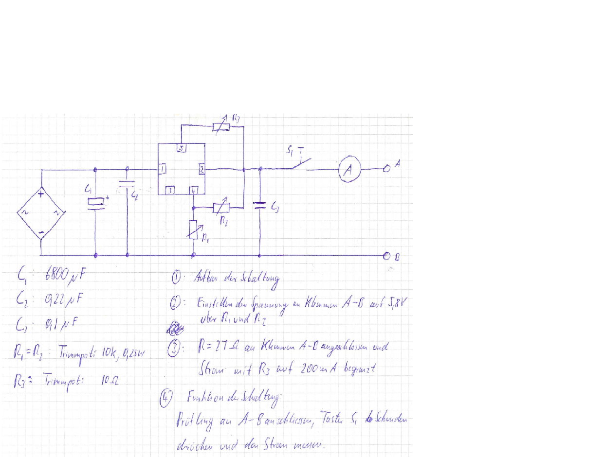

Guten Morgen.
Ich habe den Schaltplan eingescannt und die Vorgehensweise darauf
vermerkt wie ich den L200 eingestellt habe und was die Schaltung machen
soll.
Einen Kühlkörper habe ich auch an den L200 angebaut, um
Temperaturprobleme auszuschließen.
Könnte es sein das mir die Strombegrenzung mittels R3 das Problem
bereitet?
Vorab schon mal DANKE an alle, die sich Zeit für mein Problem genommen
haben.
Gast #3910440
Sorry für den Nachtrag.
Ich glaube, ich habe da einen Fehler gefunden.
In meinem Datenblatt steht das R1 maximal 10k betragen darf, in den
neueren aber nur 1k.
Könnte darin (auch) der Fehler liegen?
#3910508
> bereitet?
Welches Problem?
Wie soll denn der L200 den Strom begrenzen, ohne dabei die Spannung zu
verringern? Strom und Spannung sind doch nicht unabhängig voneinander.
Wenn die Last ein Widerstand ist, dann gilt das ohmsche Gesetz.
> ... wie kann ich die Messspannung konstant halten, wenn der Strom
> steigt? Das ist eigentlich mein ganzes Problem.
Du mußt dich schon entscheiden, was du willst: du kannst entweder eine
konstante Meßspannung haben oder eine Strombegrenzung. Beides zusammen
geht nicht.
