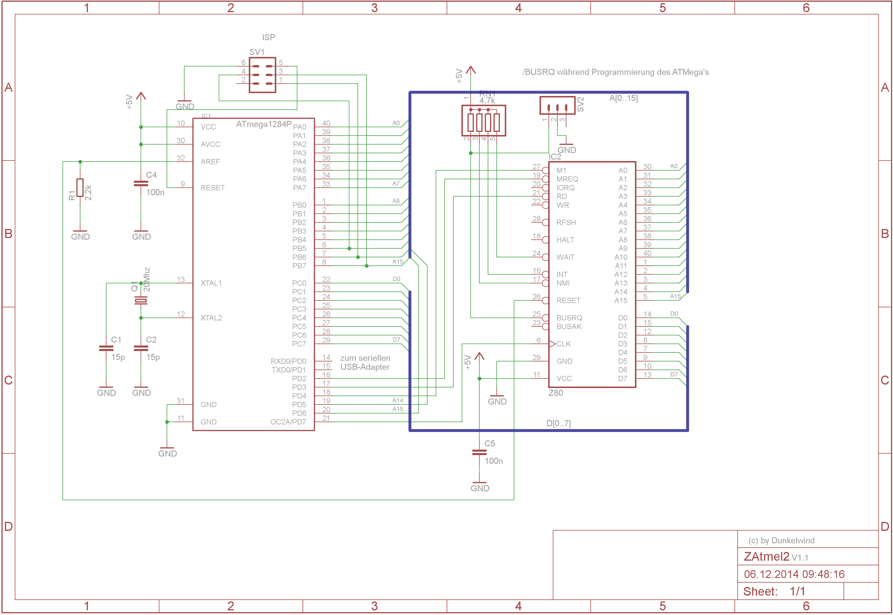

Da heute Nikolaus ist, gibt es eine neue Version. Ich habe die
Resetlogik entfernt, dass übernimmt jetzt der ATMega.
Jetzt sind es tatsächlich nur noch 2 Schaltkreise :)
An den TX/RX-Pins habe ich ein CP2104 USB-to-Serial Adapter
angeschlossen (19200 Baud).

Joe G. schrieb:
> Jetzt nur noch RAM drauf
Wenn ich das richtig sehe, übernimmt hier der ATmega RAM und ROM.
Verkehrte Welt würde ich sagen...

Nun, er übernimmt nicht nur RAM und ROM sondern ist auch PIO, SIO, CTC
und was du noch so möchtest. Weiterhin spart man sich den ROM neu zu
brennen. Der AVR bringt das Z80 Programm über eine ihm genehme
Schnittstelle in den RAM.

von anonym (Gast)
Coole Sache. Habe zufaellig in etwa das gleiche vor mir auf einem
Steckbrett auf dem Tisch stehen. Der Atmega ist bei mir auch RAM/ROM und
IO zugleich. Software ist aber noch nicht fertig.
von anonym (Gast)
Achja: Du kannst noch zwei Pins am Adressbus entfernen da der ATmega ja
nur 16 Kb RAM hat wirst du sicher nicht mehr simulieren.
von anonym (Gast)
Leider doch nicht. Im Wiki habe ich gerade gesehen du simulierst noch
48k ROM.

ich habe gestern dein Projekt entdeckt und versuche den Code zu
verstehen. Die Idee den Pinstatus als Sprungziel zu benutzen ist mir
soweit klar. Innerhalb deiner Macros wird es aber etwas unklar.
Erste wird die entsprechende Aktion durchgefuehrt dann mit NOPs
gewartet. Die Anzahl NOPs sollte nach meiner Rechnung einem Takt des Z80
entsprechen!? Anschließend wird der Datenbus wieder freigegeben und
Abhängig vom Z80-status in den nächsten Codeteil gesprungen.
Gehst du dabei davon aus das der Takt immer. Synchron ist und du somit
Taktgenau deine Aktionen durchführen kannst? Warum brauchst du die
speziellen M1 macros?
Grüße, ffd.

Eher nicht oder nur rudimentär, weil das Interruptsystem resp. die
Leitungen dafür nicht gezogen sind. Ebenso IORQ.
Da mal ein Stück kleine SIO/CTC:
https://smallcomputercentral.com/wp-content/uploads/2018/10/sc110-v1-1-sio2ctc-schematic.pdf
Also IMHO ist das Ganze unterhalb IO-fähiges-Minimalsystem und damit ein
typisches Beispiel von "Kaputt gespart".
Und der Sinn hinter der offenen WR-Leitung ist auch nicht ersichtlich.

Du bist so wie ich das sehe der Meinung, das dieses System so garnicht
lauffähig ist?

Die Thread-Leiche funktioniert nicht so einfach, da /IOREQ und der
/BUSREQ die so im Raum haengen, macht es schon "schwierig". Der
nicht-vorhandene RAM macht es auch nicht einfacher (der ATMega1284 hat
zwar 16kb RAM, aber da auch das /WAIT ignoriert wird wuesste ich nicht,
wie man dieses Ding zum fliegen bringen kann).
Vermutlich musst Du auch eine CMOS-Z80-CPU verwenden: die NMOS haben
eine Mindestfrequenz von ca. 100kHz (gucke ins Datenblatt der Z80).
Wenn Du wirklich Interesse an einer Z80-Maschine mit 128kB RAM,
Massenspeicher (SD-Card) und so hast: Der 4IC-Z80-Computer

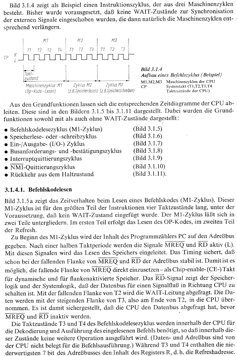

Ein Z80 "läuft" auch mit einer NOP-MIMIK am Datenbus hoch:
https://www.makerhacks.com/wp-content/uploads/2024/01/IMG_4610-1024x631.avif
* https://www.makerhacks.com/homebrew-z80-on-breadboard/
Das wäre allerdings nur die erste und die letzte von sieben
Grundfunktion der Z80-CPU:
1) Befehlskodelesen (ROM)
2) Speicherlesen    (RAM)
3) Speicherschreiben
4) I/O-Lesen        (PIO,)
5) I/O-Schreiben
6) Interruptbestätigung
7) CPU-Intern
Betrachtet man DMA Bus-Arbitrierung kommen noch Funktionen hinzu (siehe
Z80-Bus-timings).
PIO, SIO, CTC werden per I/O-Befehle (IND/OUTD) angesprochen und
signalisieren Ereignisse über Interruptreques (um der CPU das Polling zu
ersparen). Da der ATMEGA aber die IOREQn Leitung nicht lesen kann, kann
er nicht (oder "schwierig) zwischen IO-Port Zugriffen und
SpeicherZugriffen unterscheiden.
https://www.zilog.com/docs/z80/um0080.pdf S.7 (21) ff, Minimalsystem:
S.21 (35)
Deshalb bin ich "skeptisch", das man in diesem System Original Z80-Code
für PIO, SIO, CTC abarbeiten kann.
Schaut man sich den .asm Quelltext Zeilen 239 bis 278 an, wird deutlich
das im ATMEGA-Code lediglich Z80-M1 und Speicherbuszyklen anhand einer
"harten" Memory-Map implementiert sind, aber keine Z80-IO-Zyklen oder
Interrupthandling.
Bei der Unterscheidung zwischen Speicherlesen und -schreiben scheint
sich der ATMEGA auch eines "Tricks" zu bedienen, normalerweise dient dem
System dazu die WRn-Leitung, die hier lt. Schematic hier nicht verbunden
ist.
Diese Sparmassnahmen sind nicht ganz unverständlich, wenn man um die
beschränkten Bit-Einzelzugriffe weiß. Allerdings habe ich den Eindruck,
das nicht viel Funktionalität eines (beliebigen) Z80 Systems mit dieser
Z80-Configuration nachgestellt werden kann. Einige Grundfunktionen wie
Befehl-Holen (ROM-lesen) ja, andere Funktion/Maschinenbefehle dagegen
nicht.
Das ist mit hier mit "rudimentär" und "unter IO-fähiges Minimalsystem"
gemeint.
Also vielleicht nicht "100% kaputt gespart" sonder eher "zum 'Krüppel'
gespart". Wie ein Auto, mit dem man nur noch rückwärts im Kreis fahren
kann weil Gangschaltung und Lenkung blockiert resp. "weg-improvisiert"
wurden.

von Bradward B. (Firma: Starfleet) (ltjg_boimler)
> ansonsten funktioniert ja
> dieses System im angestrebten Rahmen.
Welcher "Rahmen" würde/wird von diesem System angestrebt?
Insbesonders die Mutmassung, man könnte damit Systeme die PIO, CTC, SIO
oder andere Z80-Zilog Peripherie voraussetzen, nachstellen,  scheint
IMHO nicht erfüllbar.
> Wenn Du jeden Clock-Zyklus analysieren willst,
Nicht Clock-, sonder Bus- resp. Befehls-Zyklen.
Da sind nun mal bei einem Z80-System mehr nötig als lediglich
Systemspeicher-Zugriff (siehe Anhang).
