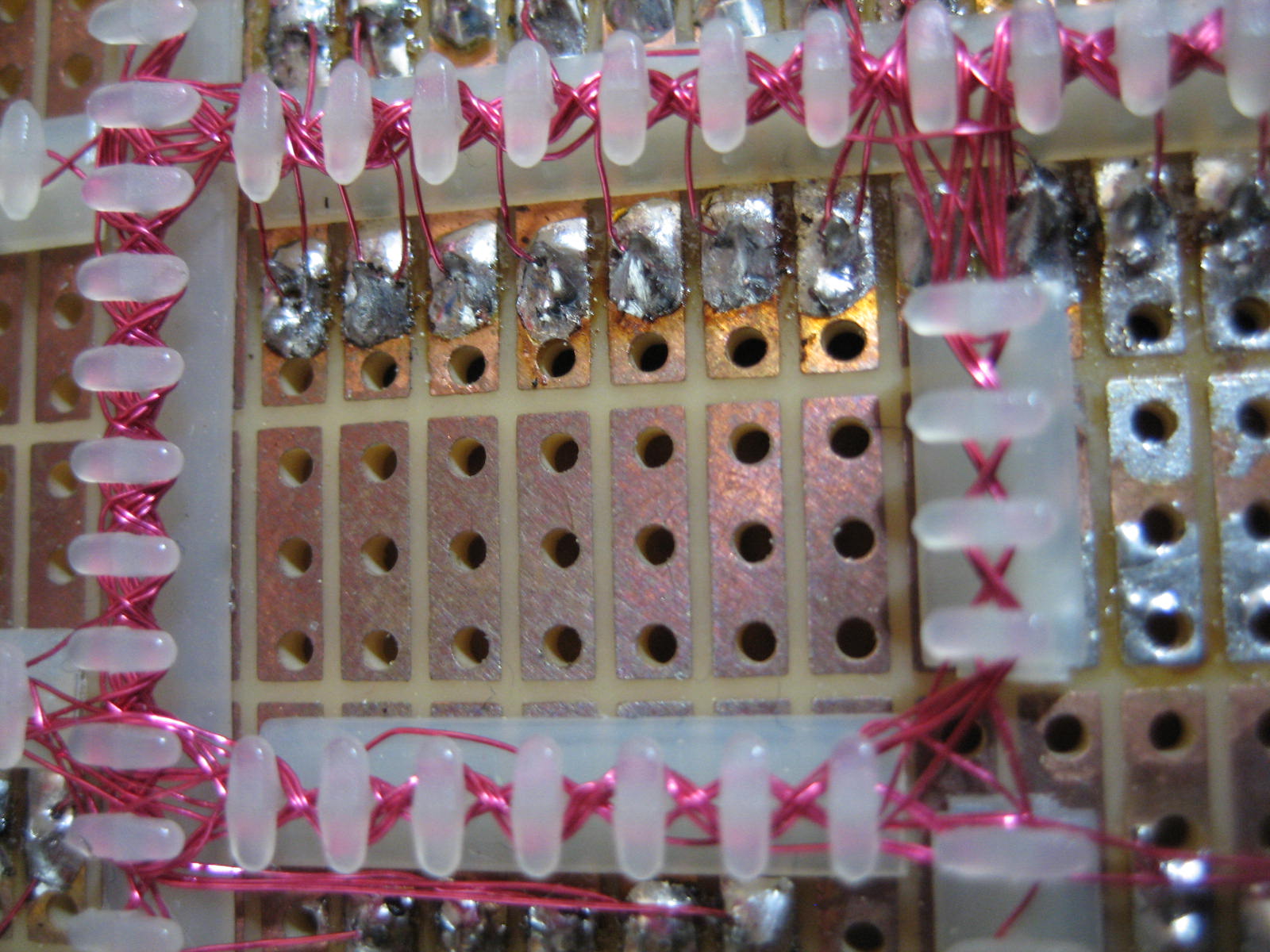

Vorgehensweise:
Taktleitungen von Oszillatoren und Quarzen werden nicht durch Kämme
geführt!
Stromversorgungen werden mit 0,5mm CuL Draht ausgeführt und werden
ebenfalls nicht durch Kämme geführt.
Den 0,15 CuL Draht nicht über abgeschnittene Pins führen, da die
scharfen Kanten die Isolation verletzen können. Lieber zwischen den Pins
durch.
Nachdem die IC plaziert wurden steckt man die Kämme ein, TTL ICs können
1 Kamm in ihrer Mitte aufnehmen, bei 28-40pol ist es ratsam 2 Kämme
direkt vor jede Pin Leiste innen im Gehäuse zu plazieren. Die Kämme
werden so plaziert, dass sie ein Gitter bilden welches die IC
miteinander verbindet. Es sollte darauf geachtet werden, dass
"Hauptverkehrswege" auch 2 Kämme haben. Ein Kamm kann maximal 20-25
Leitungen aufnehmen, dann ist er voll. Ein 40 Pinner braucht zwei
Abführungen um verdrahtet zu werden.
Die IC werden an PIN 1 mit Farbe markiert, man muss sehr viel zählen.
Fehlverdrahtungen sind nur schwer zu lösen.
Mit dem 25W Kolben wird eine Temperatur eingestellt, die die Isolierung
bei Berührung abschmilzt. Dazu wird der Kolben vor jedem Lötvorgang
etwas verzinnt und der CUL Draht in das Lot getaucht bevor das
Flussmittel verdampft ist und sich eine Oxidschicht bildet. Diese
Temperatur liegt über 300 Grad und auch über der Temperatur wo sich die
Lötaugen ablösen. Mit diesem Kolben kann man nicht löten, dazu wird der
Mikro Lötkolben verwendet. Der 0,15er Draht muss nun silbrig verzinnt
sein. Etwas Kolophonium aus der Dose zum Dippen schadet nicht.
Der IC Pin wird verzinnt, danach wird der abisolierte Draht in das Lot
gesteckt und kurz erhitzt, bis er vollständig vom Lot umgeben ist. Dazu
braucht man eine selbsthaltende PLASTIK Pinzette, 0,15 CuL Draht ist zu
dünn für die Finger und am besten eine schöne Lupe für Arbeitsplätze.
Bitte keine Pinzette aus Metall benutzen, da der Grip schnell die
Isolationsschicht verletzt und Kurzschlüsse erzeugen kann.
Die Drähte liegen dicht an dicht und nur der Umstand, dass jeder Draht
Isoliert ist sorgt für eine kurzschlussfreie Verdrahtung.
Der Draht wird dann kreuzweise durch die Kämme zum nächsten Pin gefädelt
und über dem Ziel Pin dort abgeschnitten. Dort schmilzt man wieder den
Lack weg und taucht das Drahtende in das Lot des IC Pins und verschmilzt
es. (Sicheres Verschmelzen ist ca 1s länger erhitzen als das Lot zum
Schmelzen braucht.) Es sind bis zu 3 Drähte pro Lötpunkt möglich, dann
wird es knapp, weil sich die Drähte wieder abheben wenn der nächste
eingelötet werden soll. Heiss gemacht und ping..... stehen alle wieder
hoch, das nervt.
Nach einiger Übung sind locker 10 Drähte in ca 15 Minuten möglich, wenn
man sich den Absolierkolben in eine kleine Fassung baut, so dass man ihn
nicht ständig anfassen und weglegen muss.
Nach rund 10 Drähten sollte unbedingt der Durchgangstester ran, um
Kurzschlüsse zu testen und ob jeder Pin Kontakt hat. Beliebte
Fehlerquellen sind spiegelverkehrte und seitenverkehrte Verdrahtung oder
Abbrand der Isolierung, die Kontakt verhindert.
Ich hab es mir angewöhnt für IC Aufkleber zu drucken, um nicht ewig
nachzuschauen welcher Pin welcher ist.
Sitzen alle Leitungen richtig und läuft die Schaltung nimmt man eine
Tube UHU und zieht Würste über die Kämme, die mit einem Pinsel
verstrichen werden. Das UHU sinkt runter und isoliert und fixiert die
Drähte endgültig. Dann ist allerdings nichts mehr veränderbar.

von Oliver R. (orb)
Interessant, daß sich noch jemand mit dieser veralteten und teuren
Technik beschäftigt.
Zwei Anmerkungen: Bei TTL wurde die Stromversorgung üblicherweise
zwischen den Pins mit blankem Silberdraht gemacht und die Kämme außen
gesetzt und der 'Slalom' in den Kämmen ist eher unüblich, bei langen
Drähten wurde zur stabilisierung ein oder zweimal die Seite gewechselt
aber ein wechsel bei jedem Zacken macht die Kämme schnell voll.
Zum Fädeln hatte ich früher einen Stift mit Keramikspitze, die
Ausführung hab ich aber nie wieder gesehen.
Bei den heutigen Preisen für Platinen lohnt sich das eh nicht mehr.
Ach ja, statt Uhu nimmt man Plastikspräy oder Lötlack. Dann bekommt man
notfalls nochme einen Draht raaus oder dazu.

von MaWin (Gast)
Christian J. schrieb:
> so geht's
nicht wirklich.
Die Fädelkämme sind eher Murks, man kann damit eben nicht mehr
nachvollziehen, wo der Draht in geht, nicht mehr ändern und fängt sich
übersprechen ein.
Der Fädelstift hingegen ist sinnvoll, meine Platikspitze ist auch nach
30 Jahren noch dran. Vorher abisolieren in einem Tropfen Lötzinn ist
nötig wie du richtig schreibst. Der Lötkolben darf auhc mehr Leistung
haben.
Die Fädeltechnik erlaubt es als Prototypentechnik zu Hause das
Gegenstück einer Multiplayerplatine aufzubauen. Das ist ja schon was.
Besonders schick wird es, wenn mna als Grundlage eine geätze (einseitig
oder doppelseitige) Platine verwendet, auf der die einfachen
Verbindungen und Versorgugsspannungen geführt werden, wie die Power
Planes bei Multilayer, einfach zu Hause herzustellen ohne
Durchkontaktierungen.

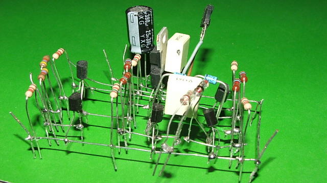

Geht ja auch so ... Luft Verdrahtung, wozu noch Leiterplatte?
von 6A66 (Gast)
> Statt CUL kann man auch das verwenden, schmilzt auch gut ab ohne Lötzinn
> an der Spitze, antippen reicht und die Iso schrumpft zurück. Habe da
> auch einige Rollen von.
Ich glaube sowas haben wir in der Firma - das ist sch..... lecht.
Schmilzt sauschlecht ab. Kupferlackdraht geht deutlich schneller und ist
dafür platzsparennder. Ein CuL 0,15 müsste ausreichen, oder 0,22.
rgds
von 6A66 (Gast)
Ist zwar OFF-TOPIC aber:
Heureka - ein Kunstwerk !!!
Find' ich GUT - endlichmal jemand der sich traut.
rgds

von Adlerauge (Gast)
Schön gefädelt mit viel Crosstalk...
Aber an Deiner Löttechnik solltest Du noch intensiv feilen ;-)
