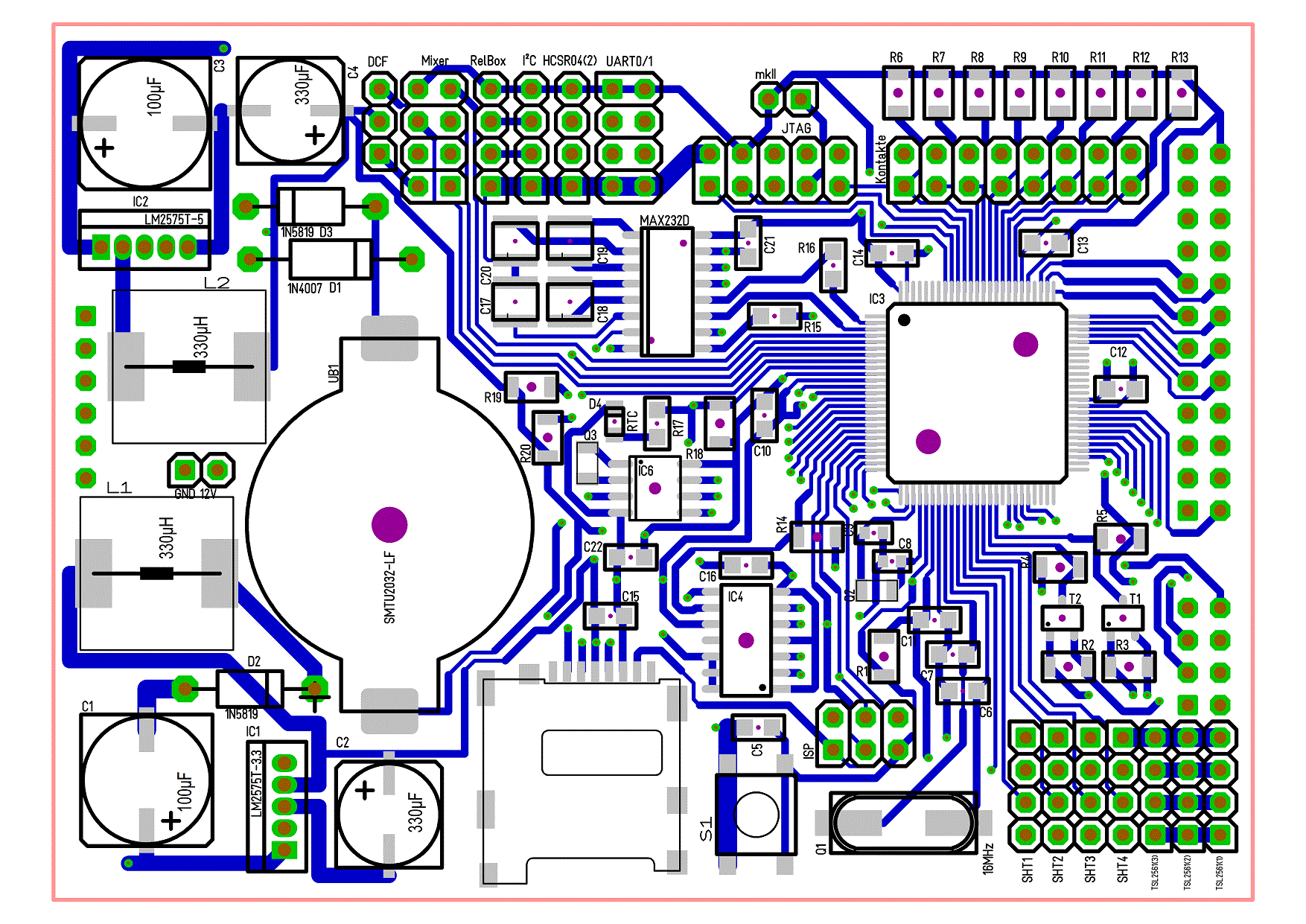

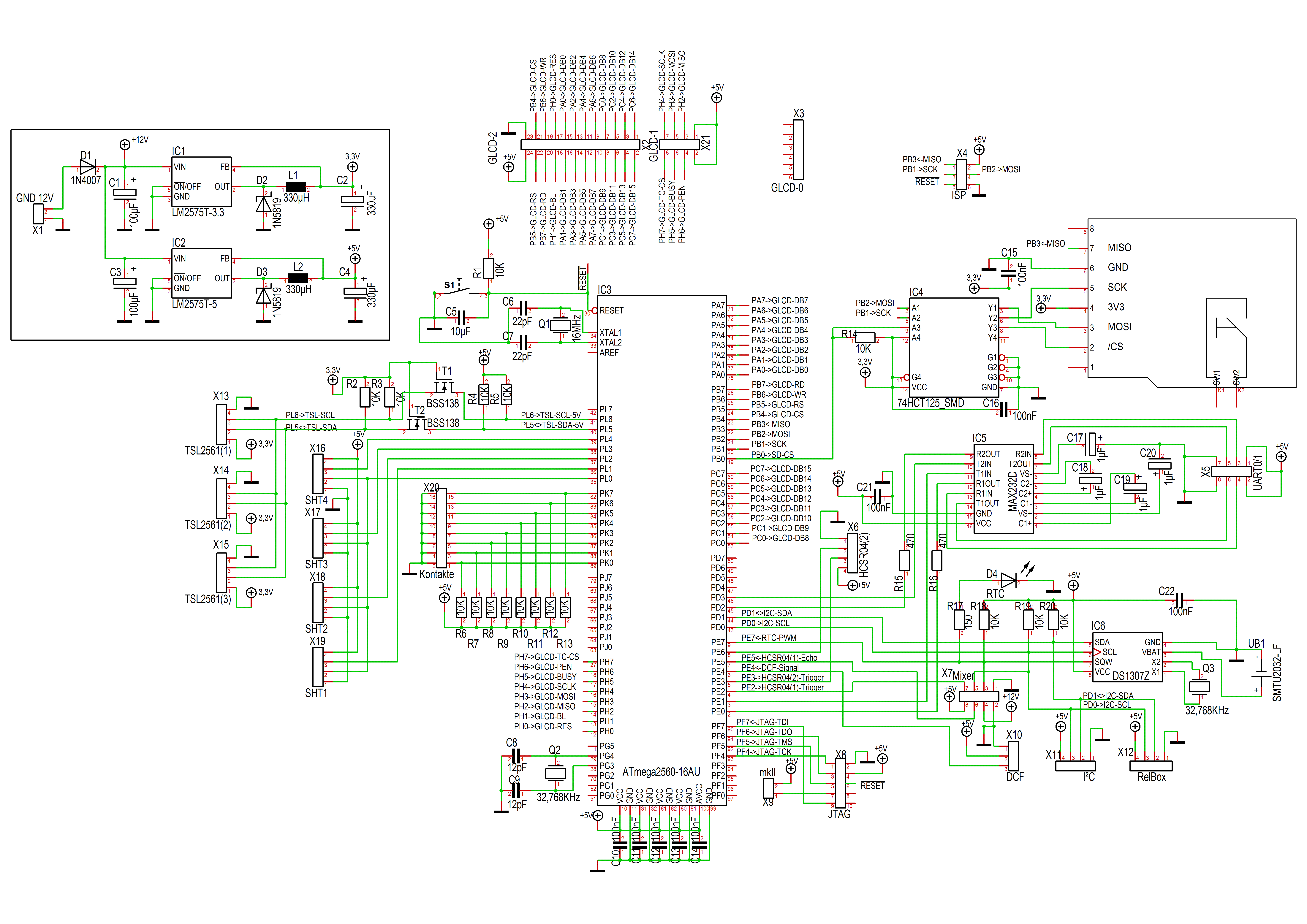

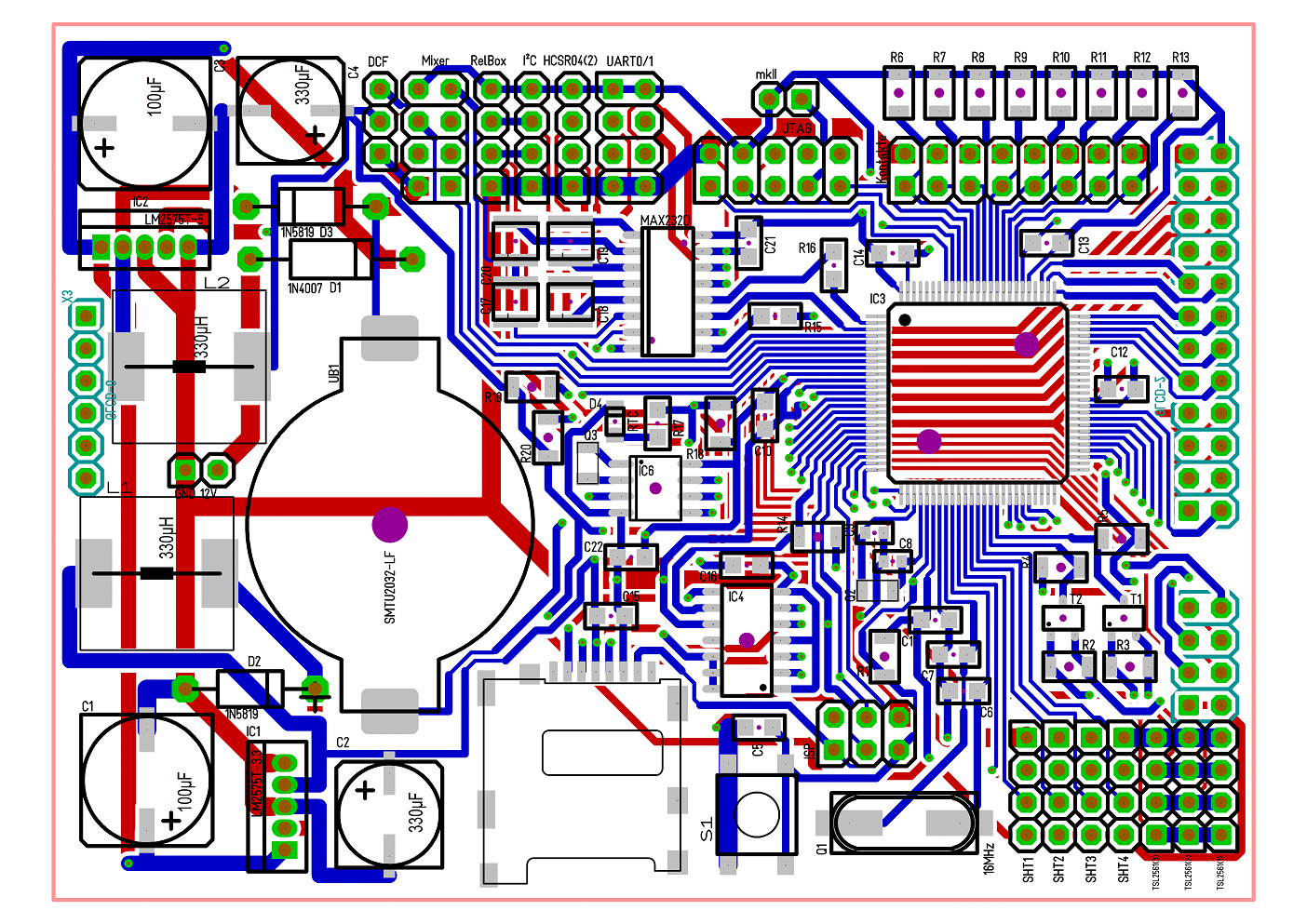

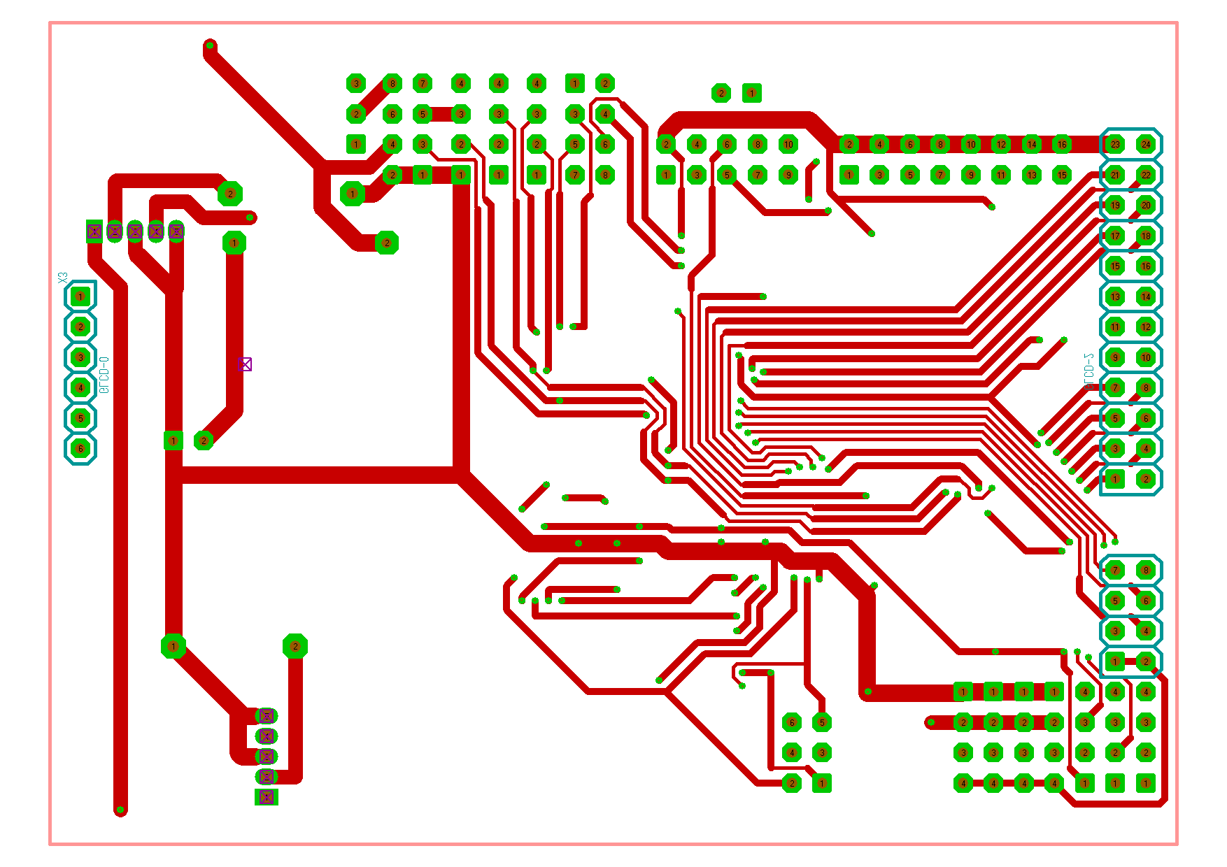

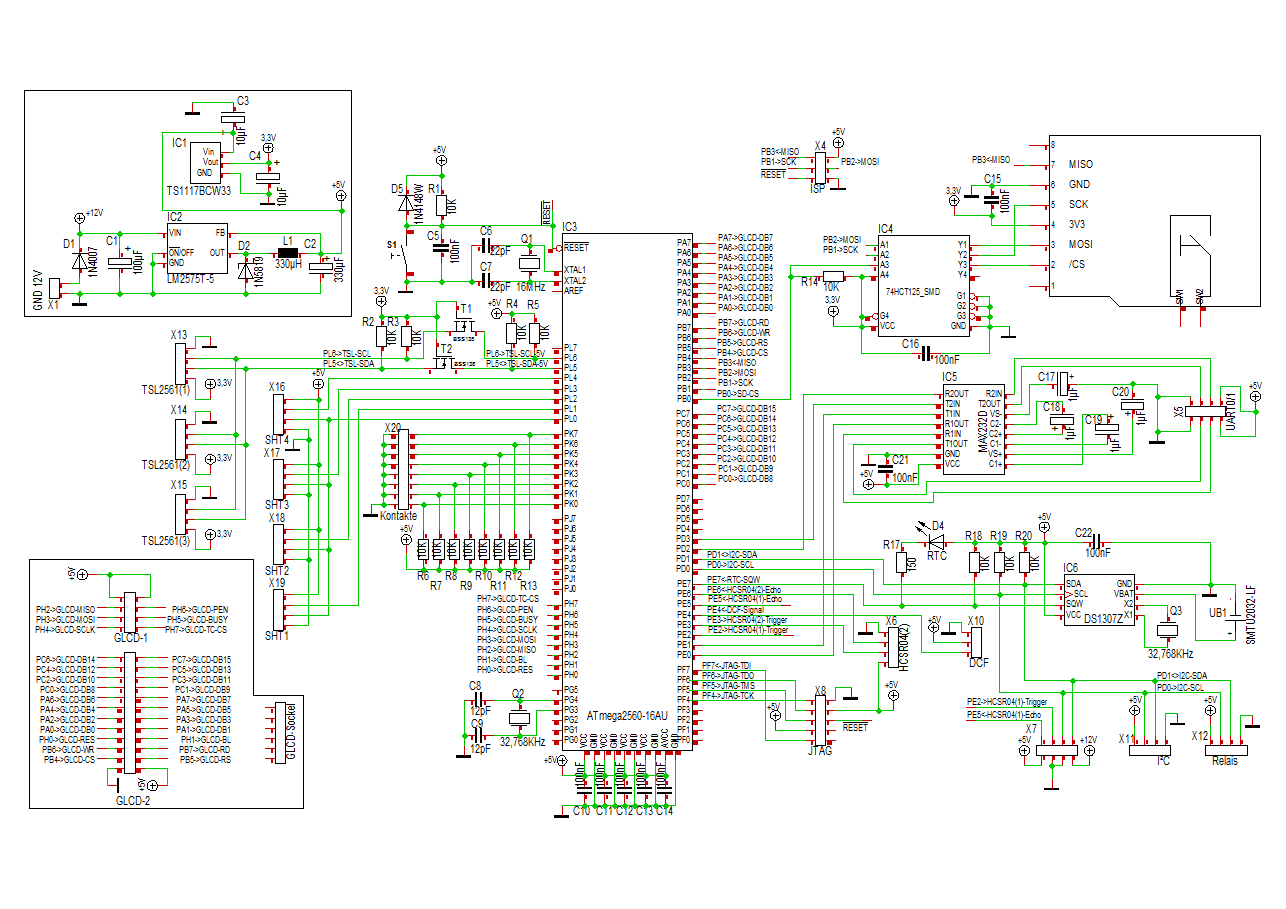

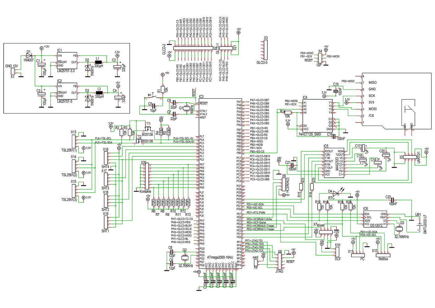

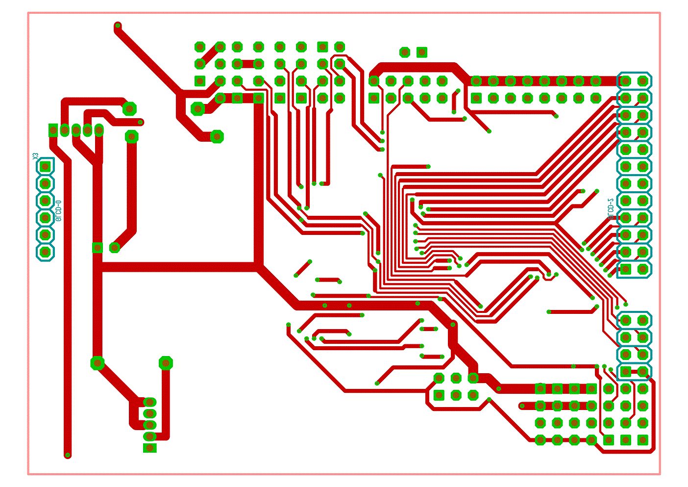

ich versuche gerade eine Platine zu entwerfen auf das ich ein
TouchDisplay aufstecken möchte.
Versorgt wird später alles aus einem 12V Steckernetzteil.
Der LM2575T-3.3 ist für MMC und TSL2561 Lichtsensoren die 3,3V
benötigen. Der LM2575T-5 ist für Atmega, Display und Relais.
Die TSL2561 Lichtsensoren habe ich noch nicht testen können, laut
Datenblatt können aber drei in einem TWI-Bus gleichzeitig genutzt
werden. Da der Atmega mit 5V läuft musste hier noch ein Levelshifter
dazu. (BSS138)
An X12 sollen später 16 Relais (2 Relaismodule von SaintSmart) gesteuert
werden. Ein Relais braucht 5V/ 20mA, macht max 320mA die zusätzlich über
den LM2575T-5 gezogen werden. geplant ist;
I²C -> Portexpander(PCF8575) -> Inverter(74HC540) -> ULN2803 -> Relais
Die RTC (DS1307) ist für den Zeit Erhalt bei Stromausfall,
Auf MMC sollen Logdaten wie z.B. Tageslichtstärke und Aussentemperatur.
weitere Anschlüsse;
HCSR04 Sonar
DCF Anschluss
SHT-11 Sensoren
Tür-Kontakte
ISP
JTAG
UART 0/1
sind irgendwo fehler - kann das überhaupt funktionieren?
Gast #3915881
Ohne Anspruch auf Vollständigkeit:
- LED D4 wird so nicht blinken, wenn das der Zweck sein soll; da der
DS1307 open drain ist, gehoert die nach +5V geschaltet
- wofuer der 32kHz-Quarz am ATMega? Uhr gibt es doch schon...
Gast #3915925
Den LED Anschluss werde ich ändern.
Mit der Uhr haste nat. recht, ich trau dem DS1307 nur noch nicht.
Hatte hier ein TinyRTC Modul im Testaufbau und das lief im
Batteriebetrieb nicht Synchron.
Vielen Dank fürs gucken :)
#3916296
Du solltest versuchen, den Quarz direkt am MCU anzubringen, nicht erst
an über die halbe Platine führen. An R1 vom Reset könnte man auch noch
parallel die Diode anbringen. Muss aber nicht zwingend.
Ansonsten, wenn dir die DS1307 zu ungenau ist, kannst du auch direkt
eine temperaturkompensierte RTC nehmen. ZB Ds3231.
Gast #3923400
Du Scheinst das ganze möglichst klein bauen zu wollen.
Warum dann Jtag wenn du auch ISP hast?
Warum einen extra Schaltregler für 3,3V? da hängt doch nicht viel dran.
Zu Plan:
R15/R16 für was?
C5 ist viel zu gross. (Habe noch nie ein C am reset gehabt...)
Diese I2c 3,3v <> 5V Schaltung ist getestet?
Wie lang sollen denn die Kabel werden die du an dem µC
anschließen willst? Ich hoffe alles im selben Gehäuse....

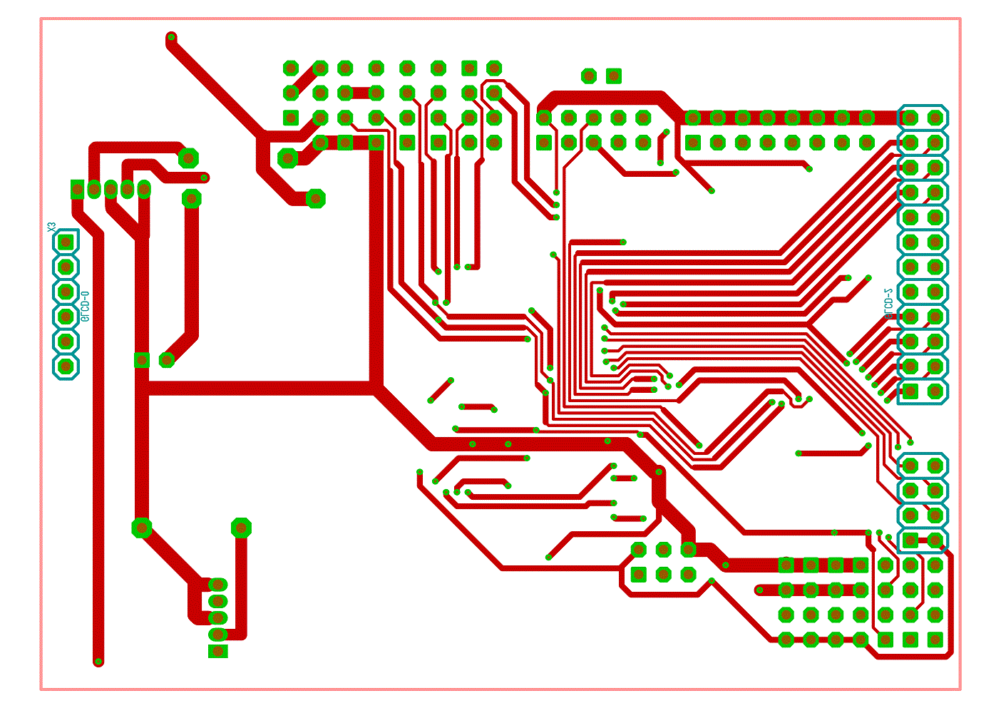

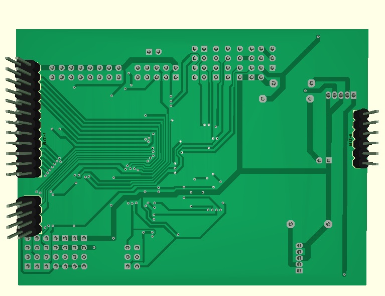

Zum Layout:
http://www.lothar-miller.de/s9y/categories/33-Quarz
muss es hc49  sein?
C1..C4: nimm normale elkos. Die halten mechanisch mehr aus.
D3: http://www.lothar-miller.de/s9y/categories/40-Layout-Schaltregler
Masseführung generell Verbesserungswürdig (ja auch unter Ic3 darf man
auf TOP Leiterbahnen verlegen).
Bekommst du auf alle Pfosten auch Stecker drauf (Die Flachbandkabel
kommen Seitlich raus....)?
Und der Klassiker: Befestigungslöcher?

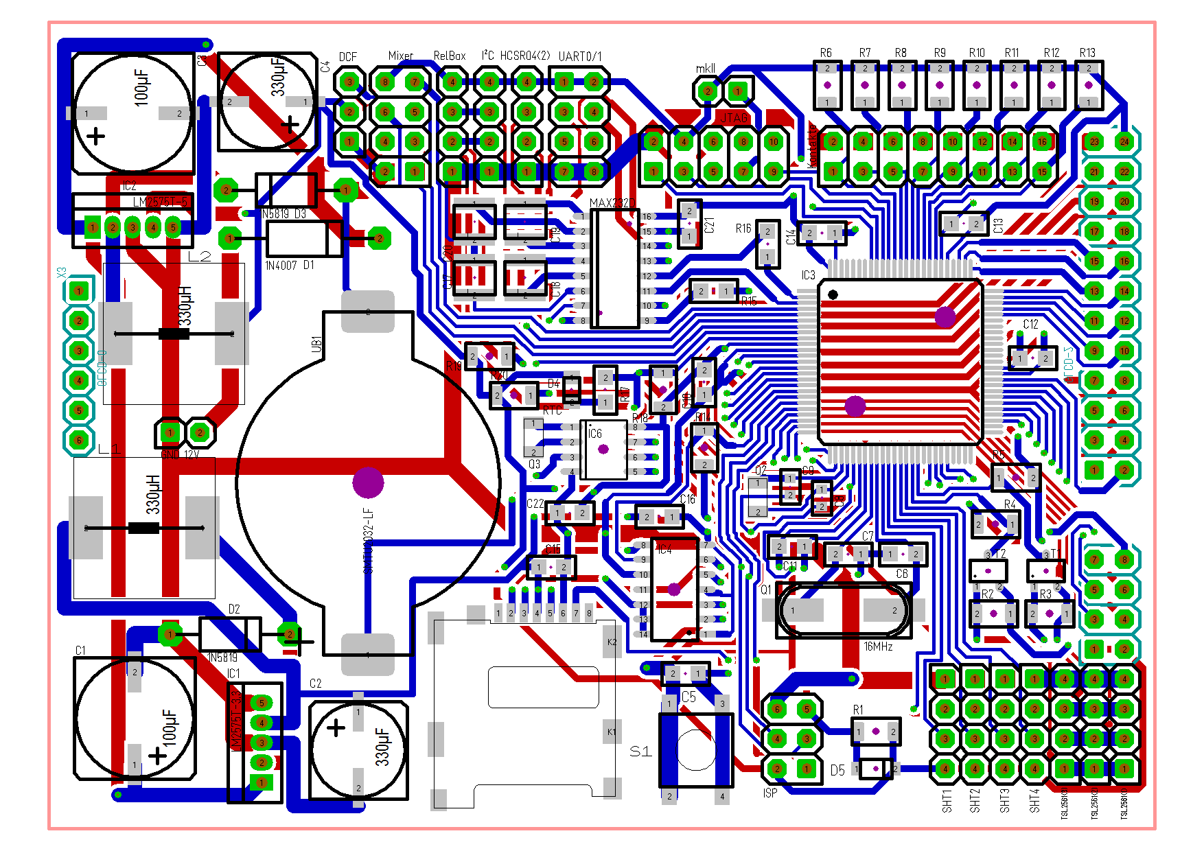

Ja, die Platine soll genauso groß werden wie das LCD an dem die
Befestigungslöcher sind.
Hm, zum Debuggen dacht ich. eigentlich brauch ich Jtag echt nicht, hab
ja nichtmal nen debugger.
Hab in anderen Threads von Problemen mit der mmc Versorgung gelesen da
schien mir das am einfachsten. Ich lass das jetz erst mal so.
> Zu Plan:
> R15/R16 für was?
hehe, ok die kommen raus.
C5 hab ich schon auf 10nF geändert nur ganz vergessen den überarbeiteten
schaltplan hochzuladen.
Nein, weder die levelshifter für mmc noch die für TSL2561.
Im Testaufbau benutze ich ein fertiges Atmegamodul, da ist ein MMC Slot
mit drauf.
<5m für I²C-Bus Sensoren und die DCF Antenne.
nehm geschirmtes CAT Kabel dafür. Das Display + Platine soll in ein
AluGehäuse an dem ich vermutlich rundstecker für die Sensoren
anschraube.
> Zum Layout:
> muss es hc49  sein?
OK das sieht echt besser aus, ich werds nachbessern und beide Seiten für
die Bestückung nutzen, dann kann ich auch einen tht Quarz nehmen.
thx tim

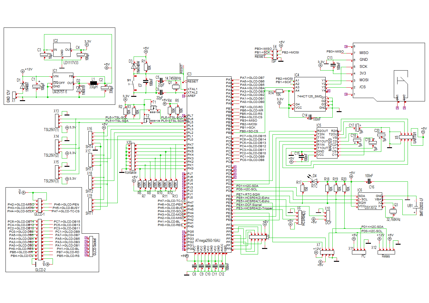

Gast #3924563

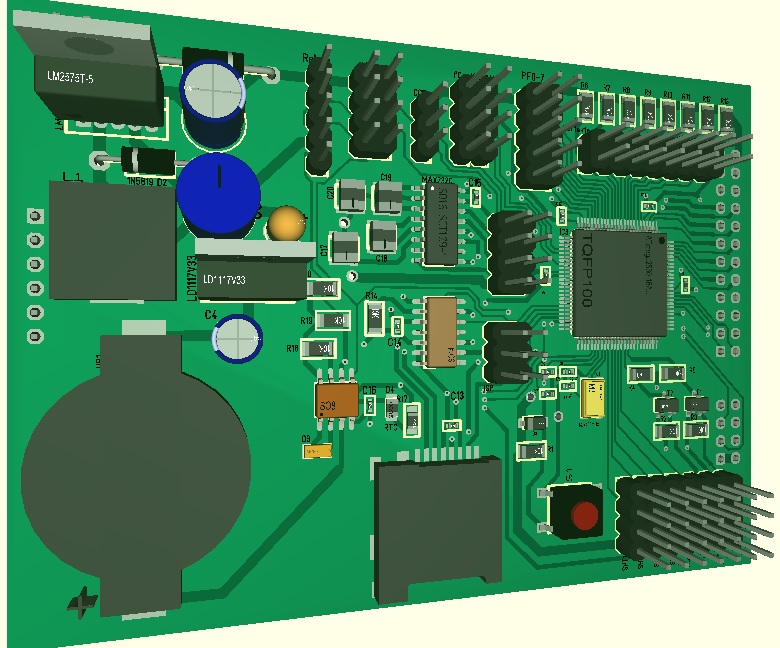

Und wenn du schon über die Quarze nachdenkst, kannst du für den alten uC
auch gleich einen Baudratenquarz einplanen.
Wären bei 12V denn nicht auch 12V-Relais besser? Die 100mW landen so
oder so im Relais. Aber bei 5V eben auch ein Anteil an der Pv des
5V-Reglers. Und Relais brauchen keine auf den u geregelte Spannung.
Die 3V3 kannst du auch ganz bequem mit einem LDO aus den 5V erzeugen.
Gast #3933033

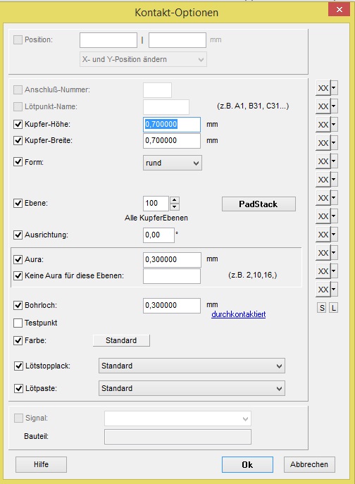

OK, darf ich auch "vias_unterm_ic" platzieren?
Wollte kleinst mögliche Vias nutzen um Platz zu sparen, sind die
"vias_options" bei PCB-Pool machbar oder überhaupt ratsam?
tim schrieb:
> muss es hc49  sein?
Warum eigentlich, welchen würdet ihr mir denn empfehlen?
Dazu müsste ich eine Menge Code umschreiben, hm vlt mach ich dass aber
später noch.
Wollt erst ein fertiges Relais Board von Saint Smart nutzen aber selbst
da müsste ich ja noch eine weitere Platine für den I²C Portexpander
anfertigen.
Also dann mach ich am besten gleich die komplette Platine mit I²C und
12V Relais.
super, habs geändert - so bekomm ich auch wieder etwas Platz zum routen.
Stimmt denn jetzt der neue "Schaltplan"?

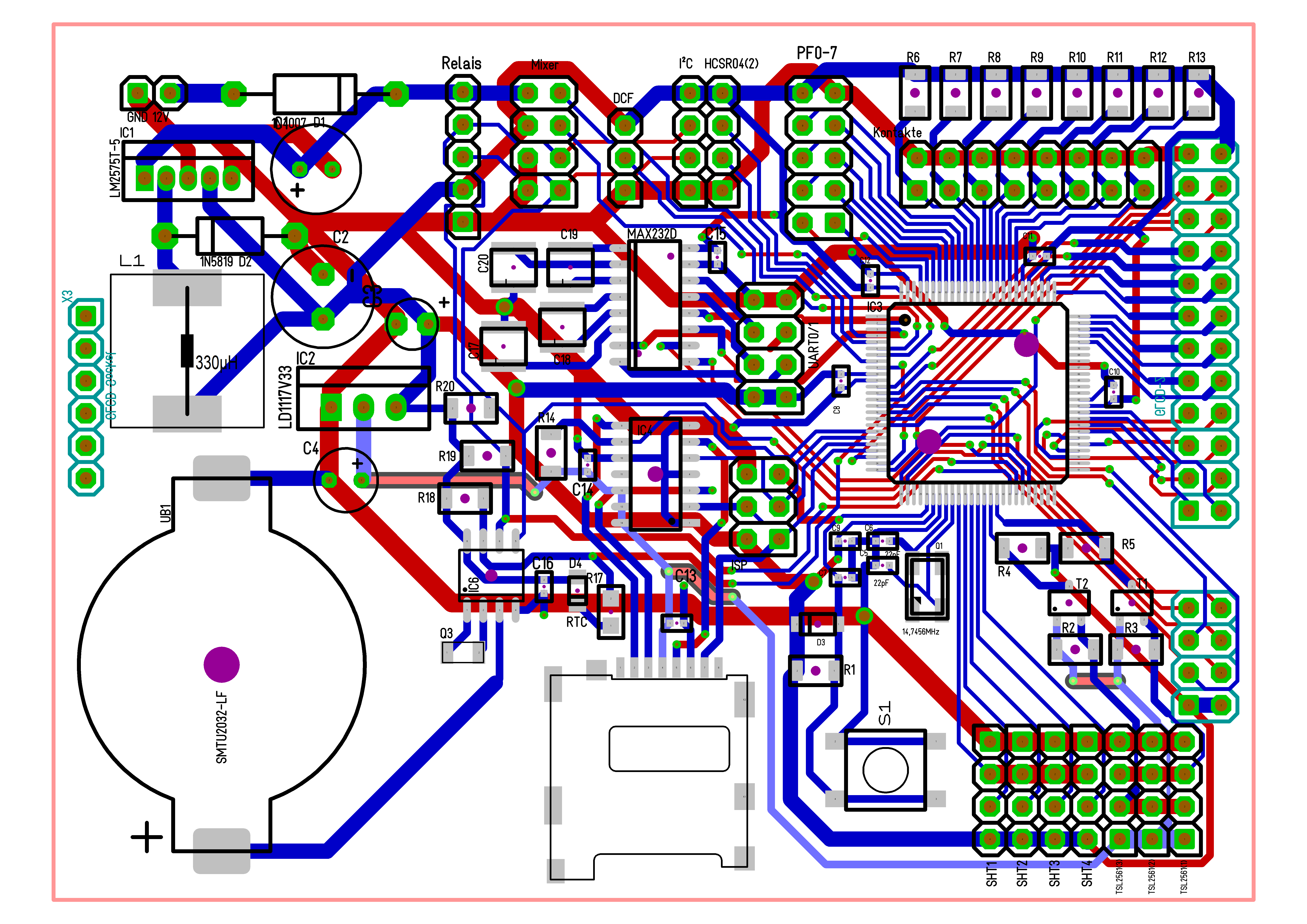

Gast #3933058
Sicher dass das LCD mit 5V läuft? Die LCDs die ich kenne
brauchen 3.3V.  Bei 5V Betrieb muss man aufpassen dass
die Background LEDs nicht zuviel Strom durch die 5V ab-
bekommen (brennen in kürzester Zeit durch).
Aber das ist nur geschätzt, ich kenne dein LCD ja nicht ....

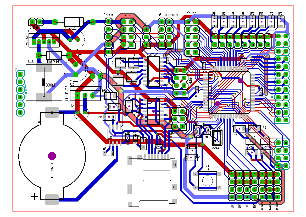

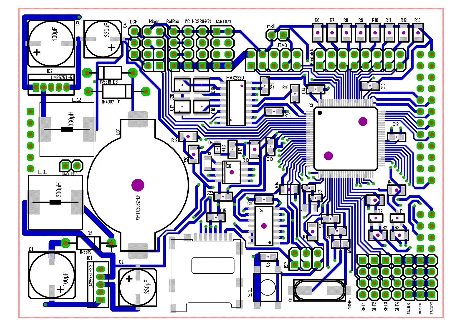

Gast #3953549

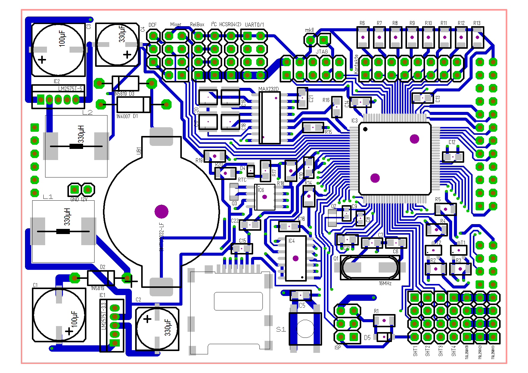

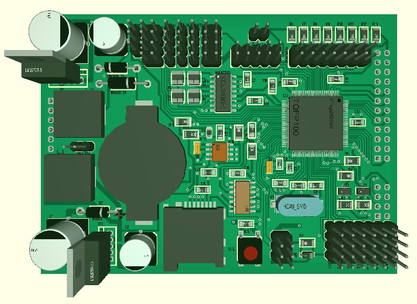

Hallo nochmal der Moe,
Also das Layout ist jetzt überarbeitet, kein JTAG und Uhrenquarz mehr.
3,3V aus LinearRegler und anderen Quarz rausgesucht;
http://de.farnell.com/euroquartz/14-7456mhz-mj-30-30-40-12pf/quarz-3-2x5mm-cer-14-7456mhz/dp/1640929
- Was würdet ihr noch ändern? Hab ich auch die richtigen Bauteile
gewählt?
