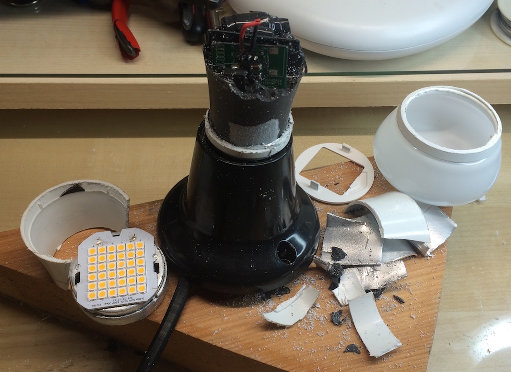

Da es bisher leider keinen HUE kompatiblen Dimmer für reguläre Lampen
gibt habe ich mir eine "günstige" LUX Lampe genommen und zerlegt um an
das PWM signal zu kommen ohne eine ZigBee Light-Link Zertifizierung zu
benötigen um es via dem Hue ökosystem (sprich apps und co) zu bedienen.
Das Wissen was sich jetzt hinter so einer Lampe verbirgt wollte ich mit
Euch teilen, falls es auch andere mit speziellen beleuchtungs-Ideen
gibt....

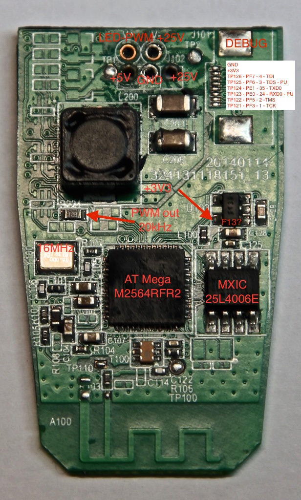

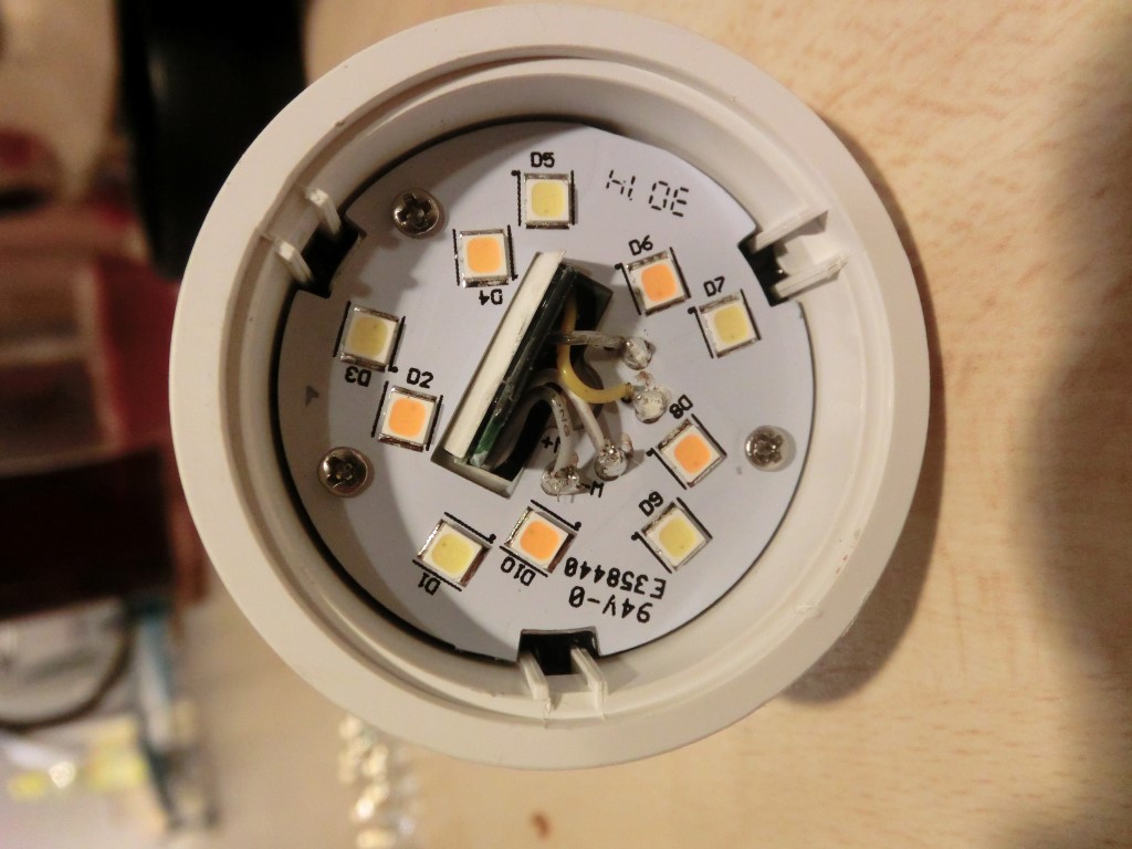

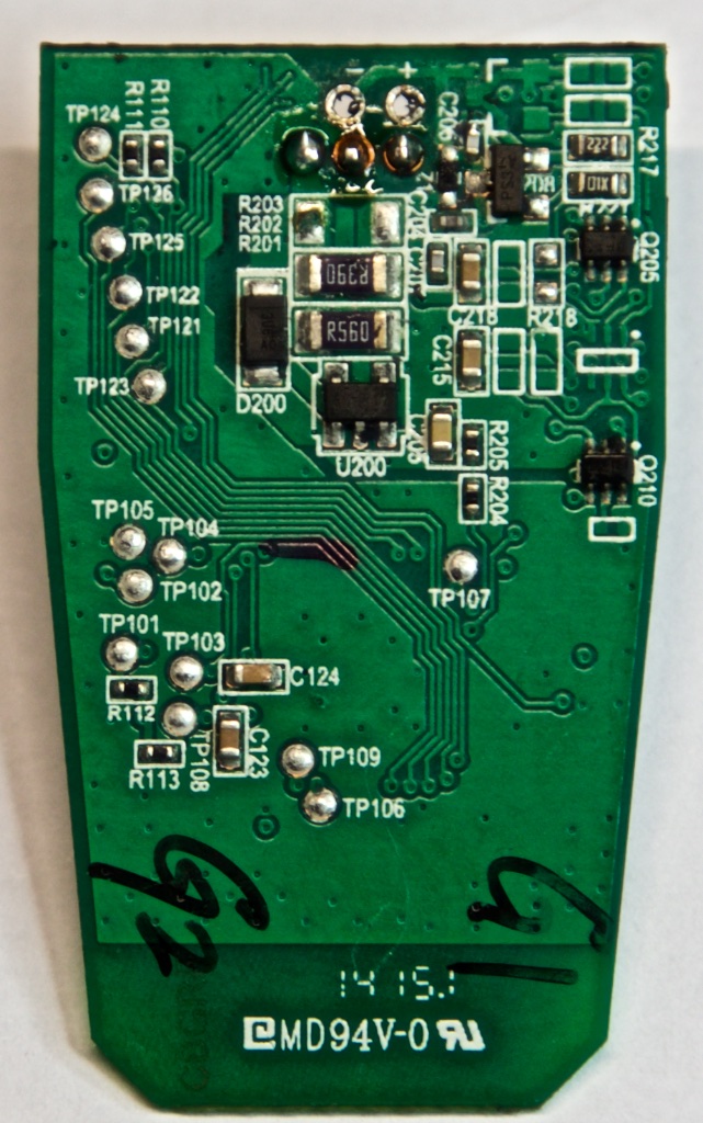

Grundsätzlich gilt es die Lampe zu zerlegen um an die Controller-Platine
zu kommen. Dies ist leider nur rein destruktiv möglich da fast die ganze
Lampe eingegossen und in Alu gekapselt (vermutlich wegen der Hitze der
LED) ist...
Ein paar Fakten:
* Controller-Board Dimensionen: 45x25mm
* ATMega M2564RFR2
* Y100 - 16MHz
* U101 - 4MBit Flash MXIC 25L4006E M1Q126
* U103 - F13? - Spannungsregler 3V3
* PWM Ausgang 3V3 auf Port B7 - Pin 33
** abnehmbar an R224 (untehalb der Spule)
* Stromversorgung vom Netzteil (nicht geöffnet)
** +5V5
** GND
** +25V
* <10mA auf +5V
* LED Ausgang:
** V+
** V-
* diverse Test-points
* Debug Interface Pins
** GND
** +3V3
** TP126 - PF7 - 4 - TDI
** TP125 - PF6 - 3 - TDS - pull up
** TP124 - PE1 - 35 - TXD0
** TP123 - PE0 - 34 - RXD0 - pull up
** TP122 - PF5 - 2 - TMS
** TP121 - PF3 - 1 - TCK
* LEDs: Sultan 60W 3535L 6S6P 36up 130704 324131118161

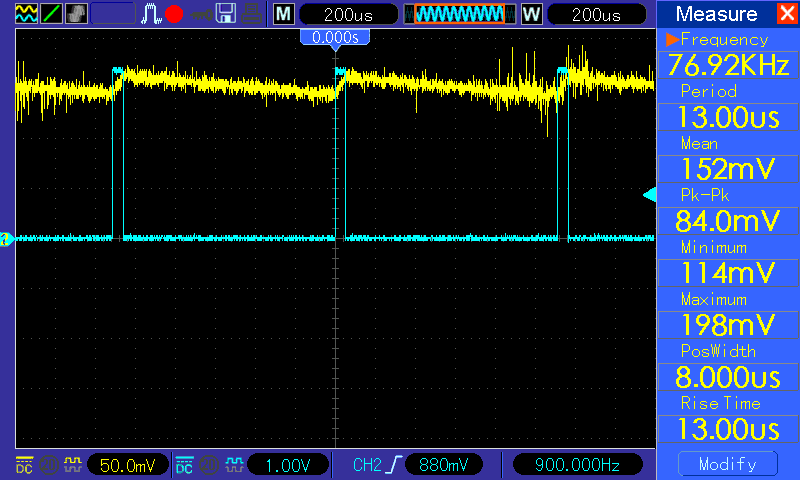

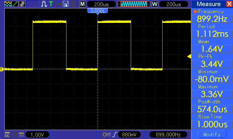

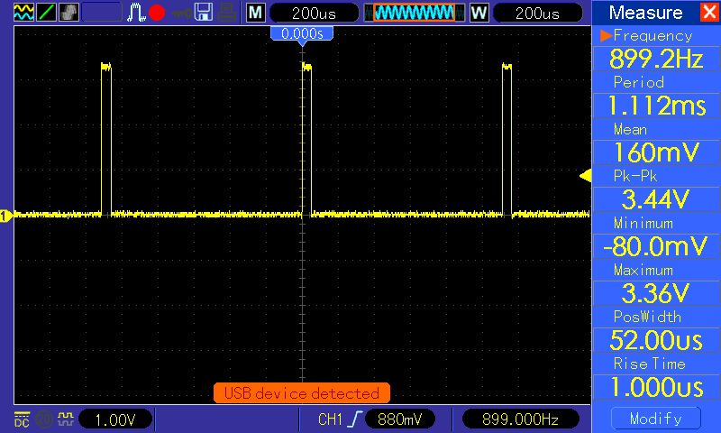

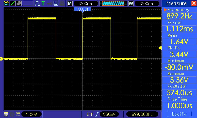

Noch etwas zu den Signalen von dem Controller-board:
* R204 ist low wenn die Lampe ausgeschaltet sein soll sonst liegen 3V3
an
* der PWM Ausgang auf R224 ist bei ausgeschalteter Lampe (PWM=0%)
konstant auf +3V3 - genau so wie bei PWM=100% und ist daher nicht
eindeutig.
Daher braucht man beide Signale von R204 und R224 um die komplette
Steuerung zu implementieren...
Auch sollte man R204 sowie Q210 entfernen um den Constant Current - LED
Schaltungteil ganz spannungsfrei zu bekommen.
Randbemerkung: Meine Messung zeigt dass die Controllerplatine im Aktiven
Zustand bei angeschlossenen 5V ca. 18mA verbraucht - 16mA wenn die Lampe
via HUE deaktiviert ist...

Etwas anderes noch:

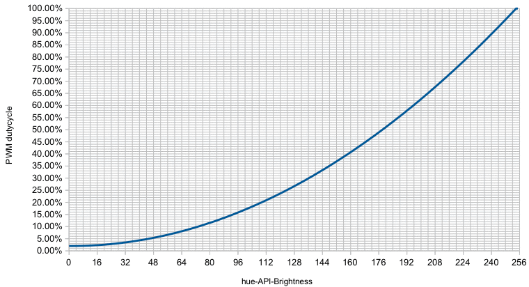

Die hue APIs brightness wird nicht linear auf pwm umgesetzt.
Brightness 64 = 25% dutycycle
180 = 50% dutycycle
220=75%
Ich werde später die Tabelle und einen Graphen posten...

von Martin S. (msperl)
Hier die Werte - Hue "bri" parameter und effektiver Duty-cycle in %:
"bri" PWM%

und als Graph angefügt.

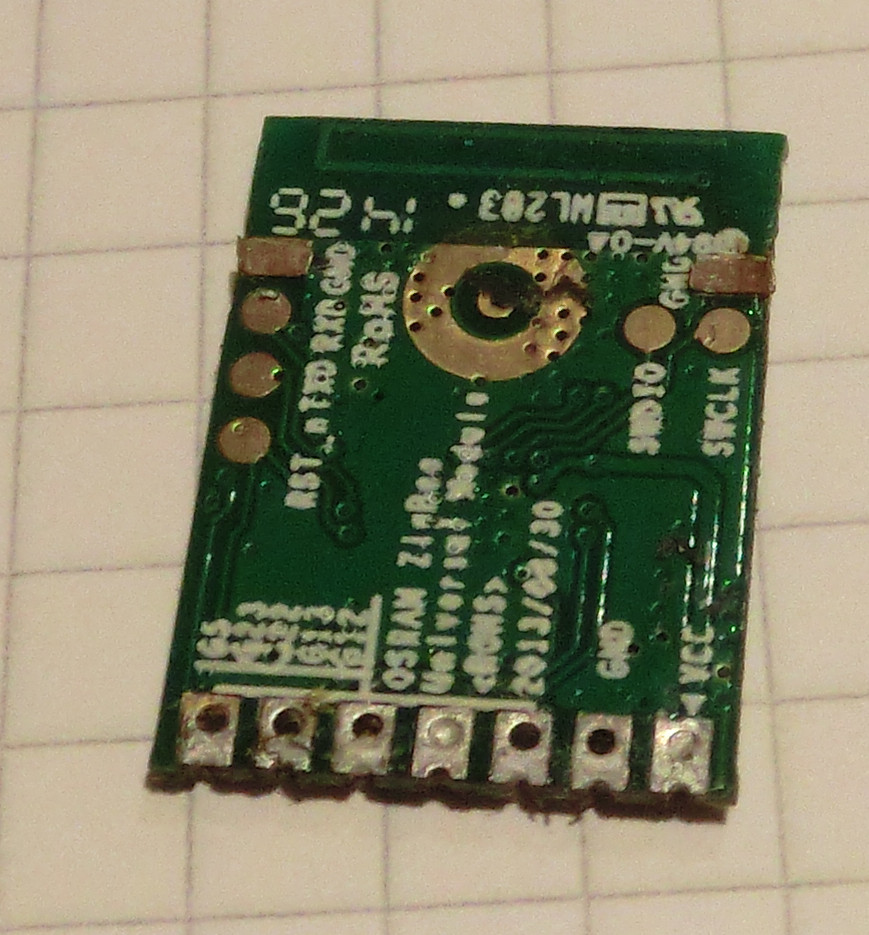

So,
nun habe ich eine Lightify GU10 zerlegt.
Eine ganz schöne Sauerei, alles ist vergossen.
Ganz ohne Schaden an der Platine gings nicht ab; beim Entfernen der
Vergussmasse muss man auf die Elkos achten, die etwa dort sitzen, wo der
Übergang vom Hals der Lampe zum breiteren Teil erfolgt.

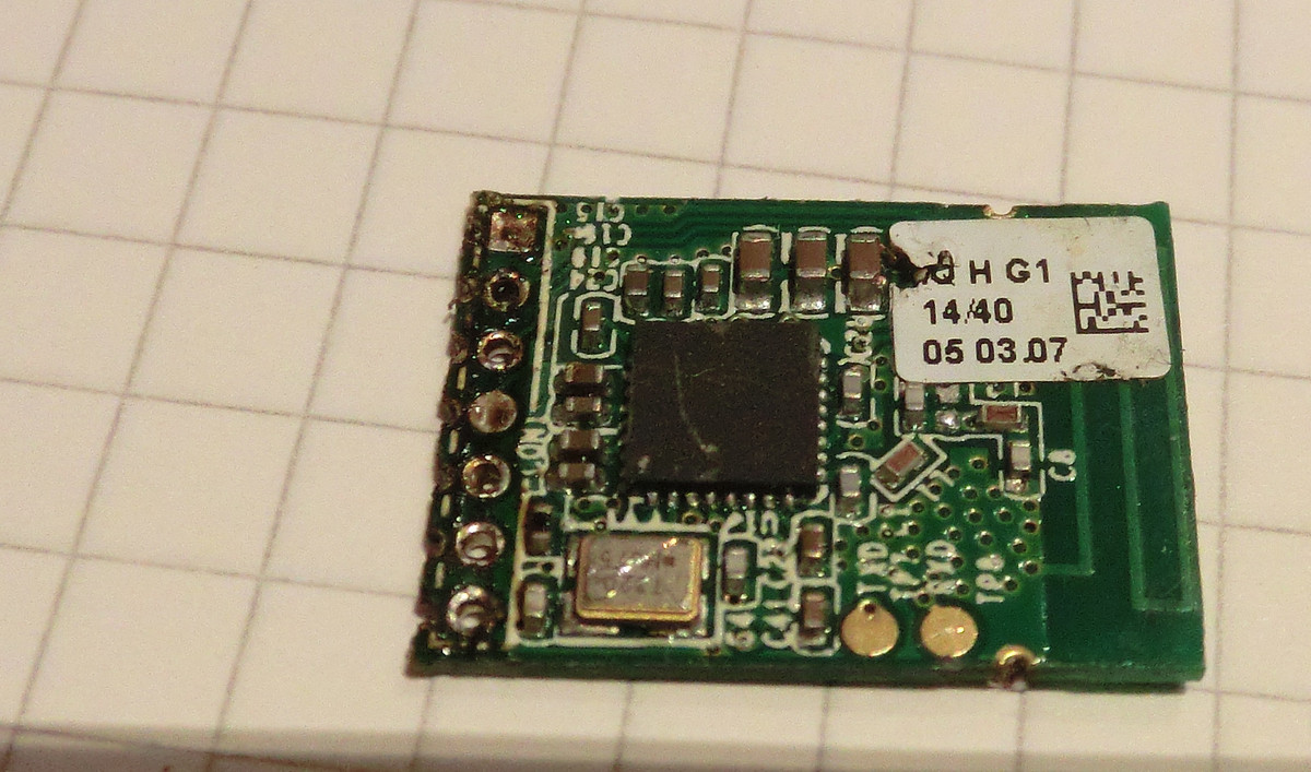

Lohn der Mühen: Die Platine setzt sich aus zweien zusammen: Eine für die
Spannungsversorgung/LED-Treiber und eine für den Funkteil. Die für den
Funkteil nennt sich Osram Zigbee Universal Module. Hat sieben
Anschlüsse. 1: +3,3V; 2: GND; 3: PWM1; 4: PWM2; 5,6,7: ?.
Auf dem Zigbee-Modul sitzt ein Marvell Chip (MZ100), an dessen
Datenblatt man nicht ohne NDA rankommt. Schade. Macht aber nix, weil die
Quintessenz ja verfügbar ist: die beiden PWM-Signale für warm- und
kaltweiß.
Sonst gibts noch Reset, TXD, RXD, SWCLK, SW?IO als Pads auf dem Board.

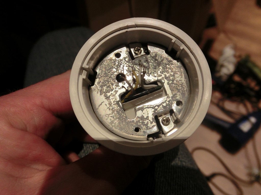

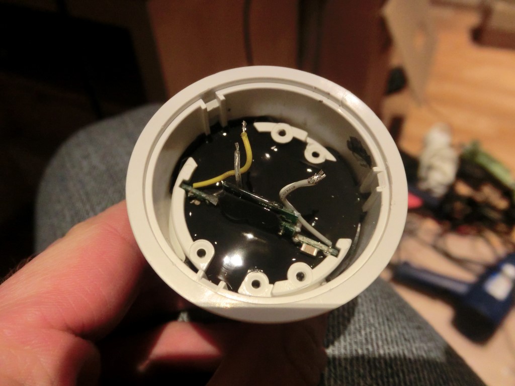

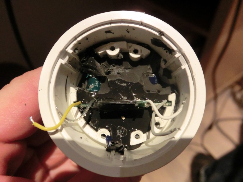

von DB (Gast)
In verschiedenen Zerlegestadien.
Der Reihe nach, leider habe ich kein Bild gemacht, als die beiden
Platinen noch huckepack aufeinander lagen.
Die Antennenstruktur der Zigbee-Platine ragt leicht aus der Vergussmasse
heraus (zwischen den Kabeln für die LEDs).
Auch sichtbar ist, wo die beiden Elkos sind, auf die man beim Entfernen
der Vergussmasse achten sollte (mit dem Schraubendreher nicht unbedingt
dort ansetzen). Zum Entfernen des Gehäuses empfehle ich eine kleine Säge
oder eine Trennscheibe am Dremel/Micromot.

von DB (Gast)
Nun habe ich das kleine Modul mal verkabelt, mit 3,3V versorgt, an der
Hue Brigde angemeldet und an das Oszi gehängt.
Erste Überraschung: Es funktioniert auf Anhieb an der Hue Bridge.
Zweite Überraschung: Bei 0% Helligkeit ist die PWM noch etwas da (siehe
erstes Bild).
Das zweite Bild zeigt die PWM bei etwa 50% Helligkeit.
Das dritte Bild zeigt die geglättete (naja) PWM bei 0% Helligkeit nach
einem 100k/100n Tiefpass.
Fazit: Deutlich billiger kommt man zur Zeit wohl nicht an eine
Möglichkeit, seine "dummen" LEDs/Lampen mit etwas Eigenarbeit an eine
Hue Bridge zu dengeln. Hossa!
