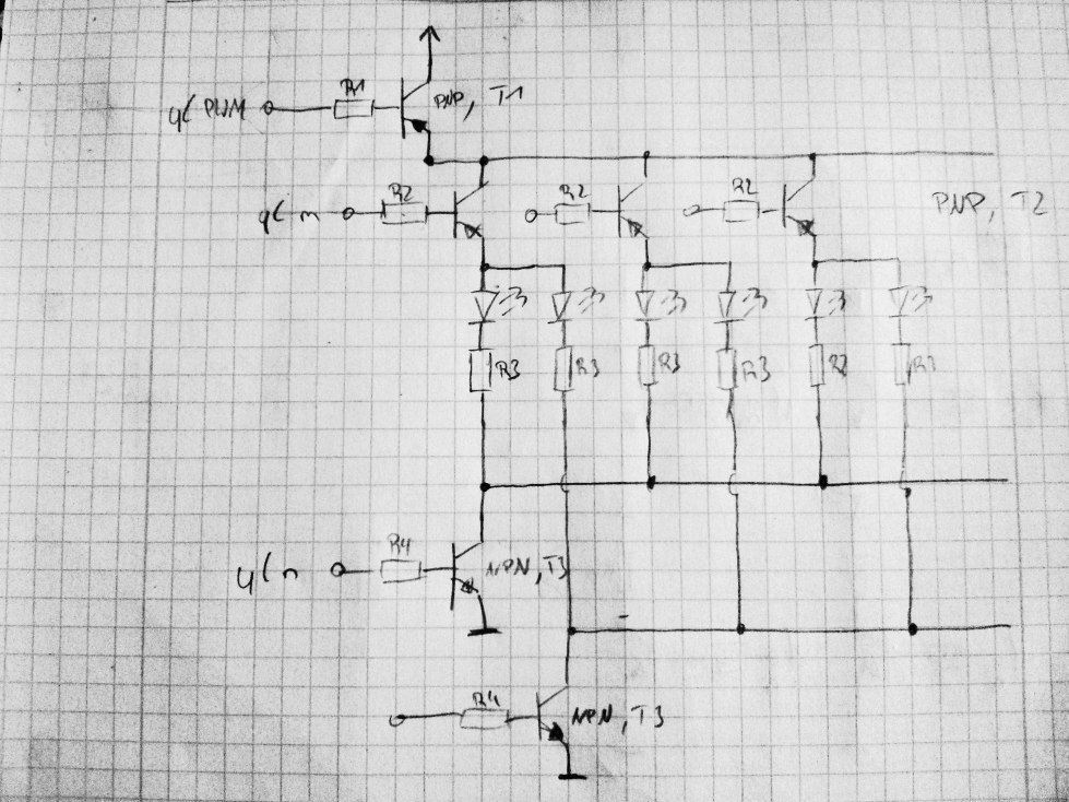

Moin,
ich bin grade dabei eine LED Matrix zu entwerfen und überlege grade, ob
das so hinhaut mit den High- und Low-Side Transistoren. Ist es
grundsätzlich richtig, dass man PNP als High-Side nimmt und NPN als
Low-Side? Wenn man PNP als High-Side Schalter verwendet darf die
Betriebsspannung der LED's nicht größer sein als die Spannung, die am µC
raus kommt oder?; Sonst bräuchte man doch noch einen NPN zum Schalten
der PNP Transisitors? Vllt. könnt ihr euch mal den Schaltpan ansehen.
Wären MOSFETS evtl. sinnvoller und wäre der Schaltungsaufwand der
gleiche?

von MaWin (Gast)
Er ist falsch, du solltest dir PNP nochmal ansehen. Zudem ist T1
überflüssig, das können gut die anderen PNP.
Moritz schrieb:
> Wenn man PNP als High-Side Schalter verwendet darf die Betriebsspannung
> der LED's nicht größer sein als die Spannung, die am µC raus kommt
> oder?; Sonst bräuchte man doch noch einen NPN zum Schalten der PNP
> Transisitors?
Richtig.
von Moritz (Gast)
Achso, hab ich vergessen zu erwähnen: T1 soll die Helligkeit steuern,
wie ihr euch sicher denken könnt. Mir reicht es aber, wenn alle LED's
gleich hell sind und ich nur einen PWM Kanal brauche.
Moritz
von MaWin (Gast)
Hast du denn mal ausgerechnet, wie viel Strom deine Zeilen/Spalten
schalten müssen und ob der Ansteuerstrom der Transistoren dafür reicht?
http://www.dse-faq.elektronik-kompendium.de/dse-faq.htm#F.8.1

von Axel S. (a-za-z0-9)
Das baut man nicht so.
Eigentlich brauchst du gar keinen (extra) PWM-Kanal. PWM ist schnelles
Ein- und Ausschalten. Eine LED-Matrix zu multiplexen ist schnelles Ein-
und Ausschalten der einzelnen Zeilen. Merkst du was? Das ist im Prinzip
das gleiche. Du kannst das Dimmen komplett in Software machen.
Am einfachsten geht das, wenn du einen 8-Bit-Timer frei hast. Dem
verpaßt du einen Vorteiler, bei dem er in der richtigen Frequenz für den
Multiplex-Interrupt überläuft. Für das Dimmen nimmst du einen
Compare-Channel des gleichen Timers. Außerdem brauchst du zwei
Interrupt-Routinen, je eine für Überlauf- und Compare-Interrupt.
Die Logik ist so: beim Überlauf des Timers schaltest du die aktuelle
Zeile der Matrix aus und die nächste Zeile an. Im Compare-Interrupt
schaltest du einfach alle Zeilen der Matrix aus. Und schon kannst du
über den Wert im Compare-Register deine Matrix als ganzes dimmen. Je
später der Compare-Interrupt kommt, desto länger bleiben die Zeilen
eingeschaltet und desto heller leuchten die LEDs.

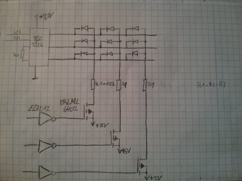

von Moritz (Gast)
Guten Abend,
ich hab mein Entwurf noch mal komplett überarbeitet. Ich will die
LED-Matrix nach dem Prinzip hier ansteuern:
http://www.mikrocontroller.net/wikifiles/b/ba/LED-Matrix-TLC5921.png
Allerdings brauche ich nicht 3 LED's auf einmal sondern 1 reicht. Damit
der Spannungsabfall am LED-Driver-IC nicht zu groß ist will nur 5V
verwenden und hab dazu ein Logik-Level P-Mosfet rausgesucht: IRLML6402.
Ich will auch (einen anderen MOSFET-Treiber: EL7212) und einen anderen
LED-Driver verwenden, weil der mehr Strom pro Kanal (120mA) liefern
kann, was denke ich für LED-Multiplexing sinnvoll ist.
Allerdings würden so ca. 2.3W Verlustleistung am LED-Driver entstehen.
Um dass zu verteilen hat jede Spalte ein 10E Widerstand. Damit würde die
Verlustleistung am LED-Driver auf 0.7W sinken.
Was meint ihr dazu? Passen das etwa? Oder hab ich einen Denkfehler?

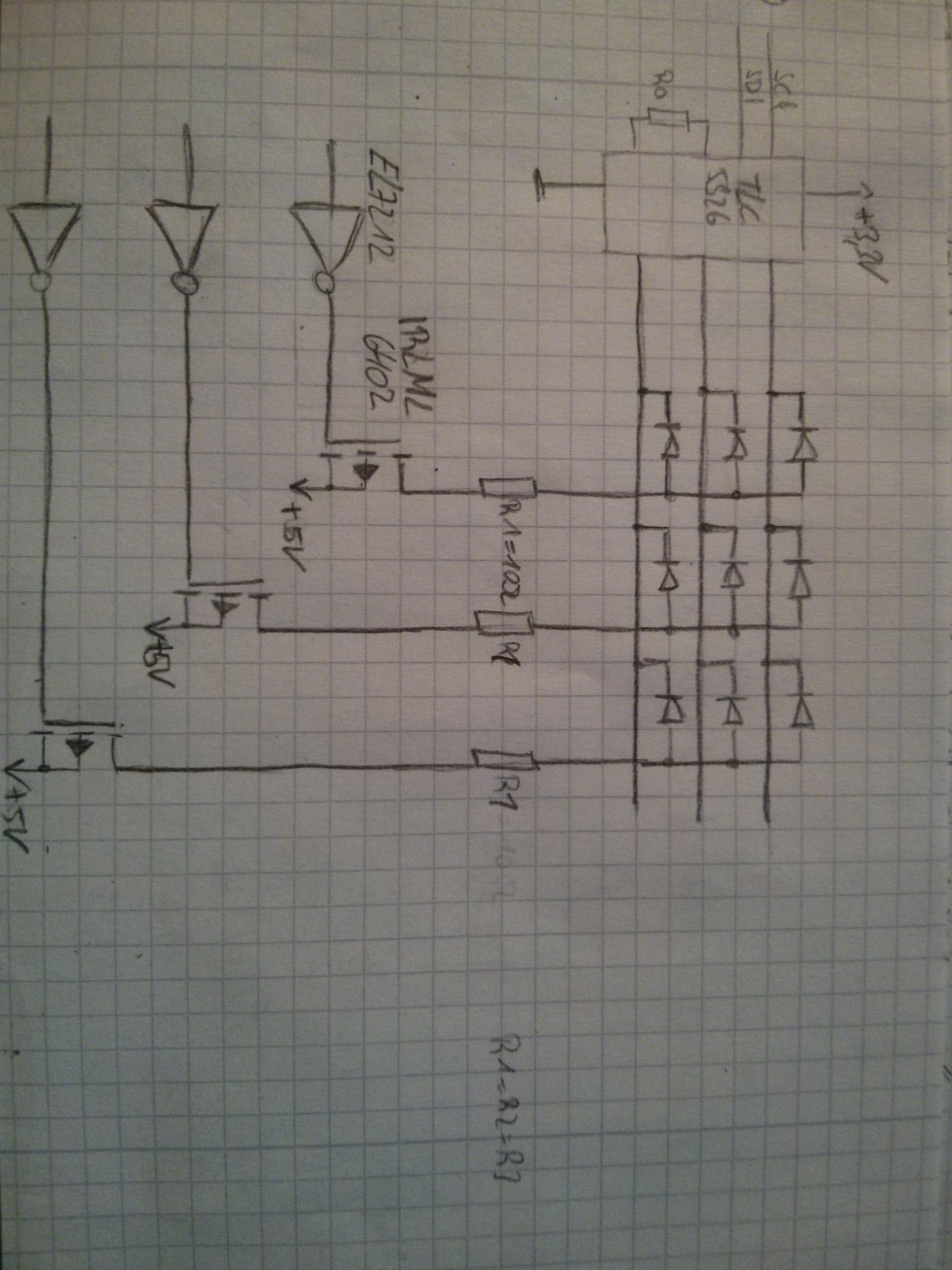

von Franz (Gast)
Moritz schrieb:
> Was meint ihr dazu?
Um 90° gedreht und zu groß.
Ich habe mir mal erlaubt, dein erstes Bild nicht nur auf weniger als
ein Zehntel der Ursprungsgröße zu bringen, sondern es dabei auch
deutlich lesbarer zu machen.
Da du das beim zweiten Bild immer noch nicht bemerkt hast, dass ein
Verweis auf den Artikel Bildformate über dem Post-Formular steht,
hier nochmal explizit der Hinweis.
Als kleine Übung: Gimp, Bild -> Modus -> Graustufen (mehr willst du
ja sowieso nicht haben), Farben -> Helligkeit/Kontrast, dann Bild ->
Bild skalieren (auf 30 %).  Bild neu als JPEG exportieren, fertig.
Dauert keine 2 Minuten.
von Moritz (Gast)
Ok. Hab leider nicht dran gedacht.
von MaWin (Gast)
Da dein TLC5926 ein Konstantstromtreiber ist, brauchst du keine
Widerstände R1..., und da der P-MOSFET IRLML6402 an 5V hängt, brauchst
du keine MOSFET Treiber wenn du den uC ebenfalls mit 5V versorgst.
von MaWin (Gast)
Wenn du meinst, mit Widerständen die Verlustleistung des
Konstantstromtreibers senken zu müssen, dann gehören die in die
Konstantstromtreiberausgänge.
