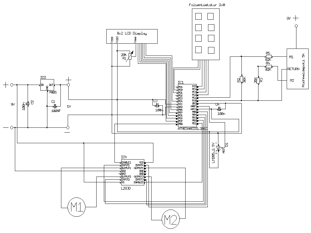

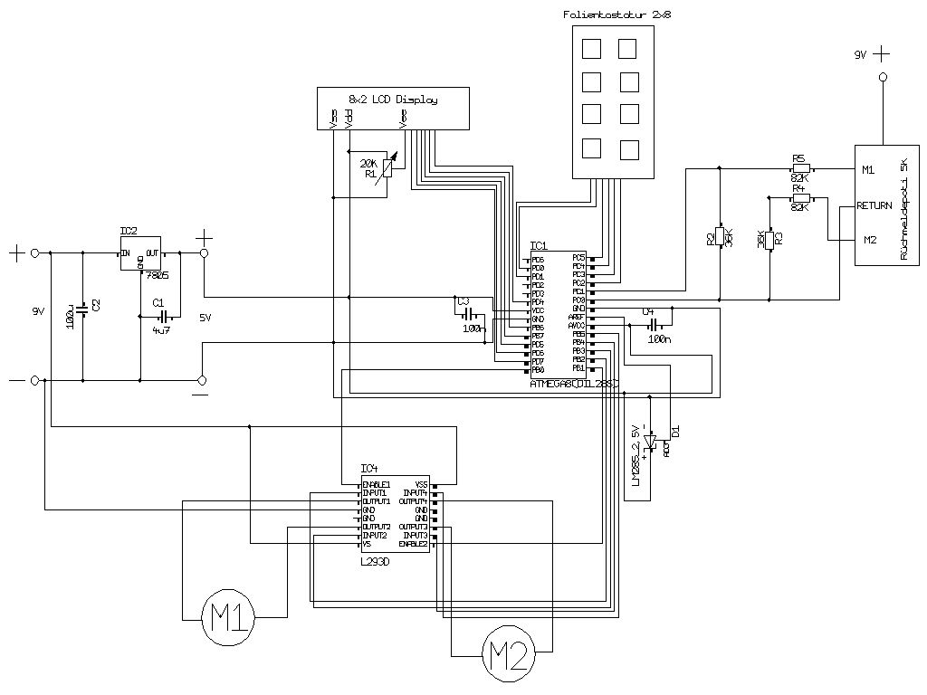

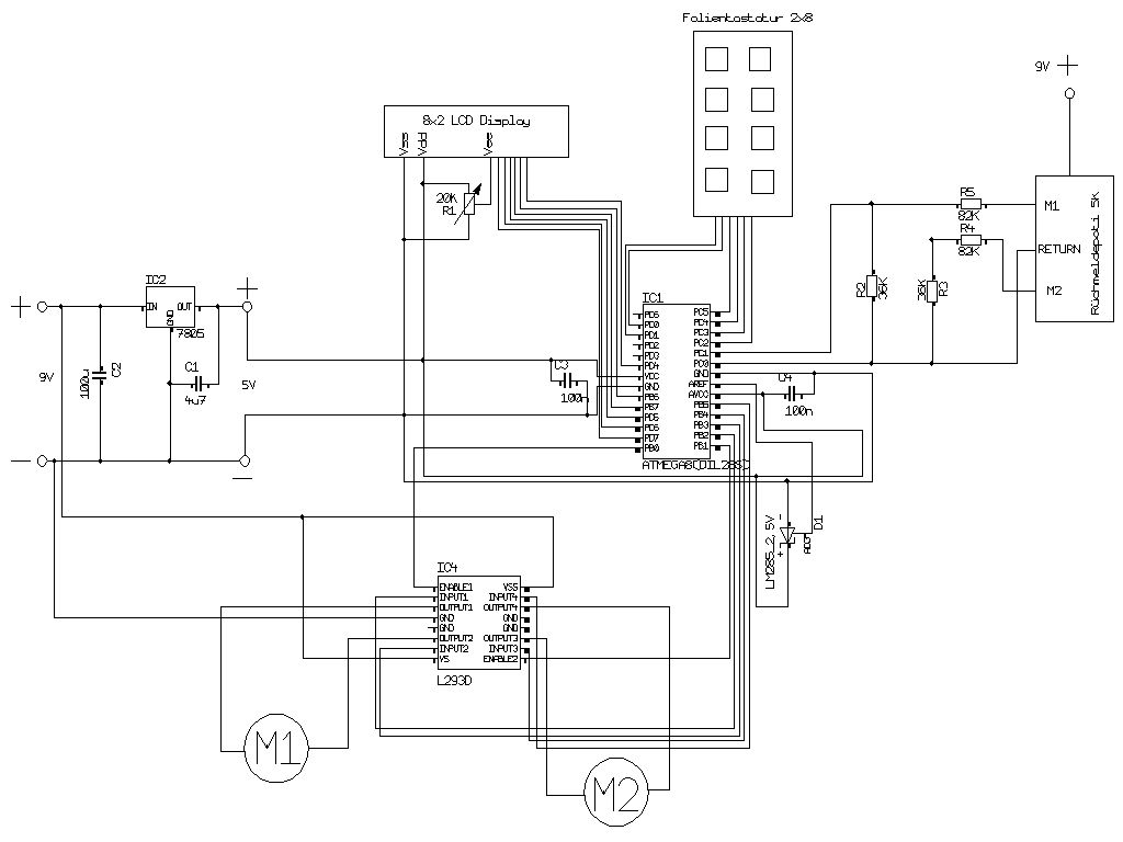

nachdem ich vor ein paar Tagen meinen ersten eigenen Schaltplan
gepostet habe und jede Menge Verbesserungsvorschläge bekommen habe
(vielen Dank nochmals dafür), habe ich nun meinen Plan überarbeitet,
den AVR ausgetauscht (jetzt ein ATMega8) und AREF über einen neuen
Baustein angeschlossen.
Jetzt die gaaaanz große Bitte, dass vielleicht der ein oder andere von
euch nochmals einen kurzen Blick (v.a. auf AREF) riskiert und mir eine
kurze Rückmeldung gibt.
Vielen Dank.
Markus

Manche sind echt lernresistent. Am Ausgang eines 7805 kommt kein Elko,
sondern ein Keramikkondensator mit 100 nF.
Der 100 nF Kodensator am Ausgang hat nur die Aufgabe, den Regler zu
stabilisieren. Da muss nichts mehr mit einem Elko "gestützt" werden.
Der Eingangs-Elko hingegen muss die Spannung stützen, z.B. bei
sprunghaften Laständerungen oder auch den Ripple in der
Eingangsspannung verkleineren.
