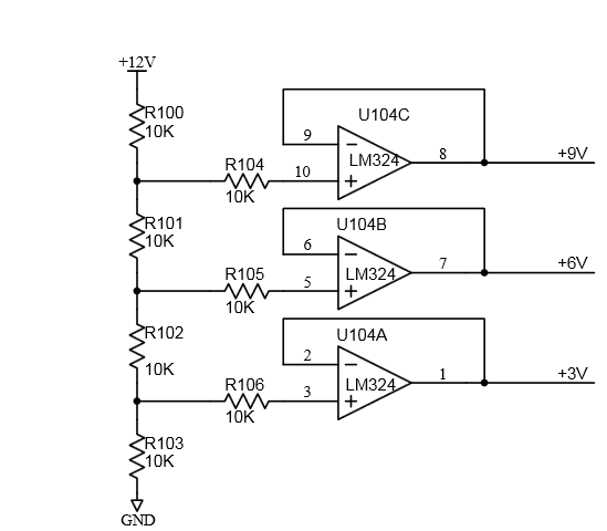

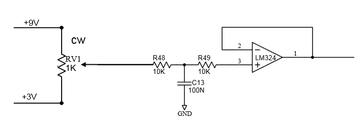

Ich hab ein Poti mit Impedanzwandler der auf ein Kontrollinstanz geht.
Mit dem Poti wird eine Spannung zwischen 3 und 9 V eingestellt.
Jetzt will ich, dass 3V an der 0 Anzeige entsprechen und 9V eben 200 an
der LED anzeige. Wie mache ich das? Dabei wird das Poti klar von 0 Ohm
bis 1kOhm oder je nachdem was ich nehme verändert.
Die beiden Poti enden sind einmal mit 9V und einmal mit 3V verbunden,
sodass sich die Spannung darüber einstellt.
Jemand eine Idee?

Also wenn ich ein Poti habe, das zwischen 9V und 3V geklemmt ist (siehe
Bild) dann liegt die Spannung zwischen 3V und 9V wenn ich am Poti drehe.
nicht zwischen 0V und 6V.
Was heißt floatende Spannung?
3V gehen auf Gnd, bedeudet das, es nimmt die 3V als nullpotential als
bias?
Danke bis dahin :)

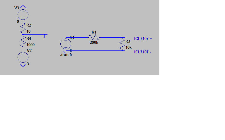

Torben schrieb:
> Ich habe den ICL7107, den ICL7660, und klar 5V aus einem Schaltnetzteil
> http://electronics-diy.com/ICL7107_volt_meter.php
> Was müsste ich am obigen Schaltbild ändern damit ich Spannungen zwischen
> die zwischen 3 und 9 V liegen als 0 und 200 ausgebe?
Dein 5V Netzteil an GND und +5V des Moduls. Den (-) Meßeingang des
Moduls an das 3V-seitige Ende des Potis, den (+) Meßeingang an den
Schleifer des Potis. Den 1M Widerstand auf dem Modul gegen 22K tauschen
(du brauchst einen Spannungsteiler 3:1, nicht 100:1). Falls das Poti
recht hochohmig sein sollte, den Spannungsteiler statt mit 10K/22K
besser mit 100K/220K oder gar 1M/2.2M aufbauen. Fertig.
Wichtig: GND des Moduls nicht mit GND deiner Schaltung verbinden -
genau das bedeutet "floaten".

#3920223
Torben schrieb:
> Dankeschön für den Beitrag. Ich werde es Probieren.
Es wäre toll, wenn du auch sagen würdest, auf welchen Beitrag du dich
beziehst.
> Das Modul ist der ICL7107?
Das von dir verlinkte Voltmetermodul mit dem ICL7107.
> Also +5V an GND das wäre PIN 21?
> Und +5V and die +5V bei pin 32 35 36?
> - Messeingang wäre PIN 30 (IN LO) also +3V
Was ich geschrieben habe, bezieht sich auf das von dir verlinkte
Voltmetermodul. Das hat 4 Anschlüsse: GND, +5V, (-) Eingang, (+)
Eingang. Zwei davon werden mit deinem 5V-Netzteil verbunden, die beiden
anderen mit der Schaltung in der dein Poti sitzt. Und ich habe nirgendwo
geschrieben, daß du +5V und GND verbinden sollst!
> Wie ist das wenn ich nach dem Poti (Schleifer) ein Impedanzwandler
> mache?
Bei einem 1K Poti brauchst du keinen Impedanzwandler. Er schadet aber
auch nicht.
