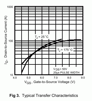

Kurze Frage, wie hoch muss die Spannung am IRF540 minimal sein, um 100%
durchzuschalten.
http://www.irf.com/product-info/datasheets/data/irf540n.pdf
Geschaltet wird Gnd nach 12V.
Das klingt nach Kurzschluss :-)
Aber schau dir doch im Datenblatt mal Fig.3 an. Da sieht man, wieviel
Ampere durch Drain-Source fliessen können, wenn sich die Gate-Source
Spannung ändert.
So, der MOSFet kann ja maximal 33A, d.h. bei typischen Exemplaren
reichen etwa 5,2V zwischen Gate und Source, um den Strom von 30A
durchzulassen.
von ArnoR (Gast)
Welche Spannung denn? Die am Gate? Was soll das sein? Eine Spannung
liegt zwischen 2 Punkten, sie kann daher nicht nur am Gate liegen.
Normalerweise steuert man den Kanal mit einer definierten Spannung
zwischen Gate und Source.
> um 100% durchzuschalten.
Was sind für dich 100%? Der IFR540 hat einen garantierten
Kanalwiderstand unter bestimmten Bedingungen (<=44mR bei Ugs=10V).

von Falk B. (falk)
@ Matthias Sch. (Firma: Matzetronics) (mschoeldgen)
>Spannung ändert.
FALSCH! Das sind TYPISCHE Werte.
>durchzulassen.
Nö. Nur wenn du Glück hast UND wie im Datenblat einen Pulstest machst.
Wenn man SICHER schalten will, dann so!
https://www.mikrocontroller.net/articles/FET#Erkl.C3.A4rung_der_wichtigsten_Datenblattwerte
U_GS_th
Was an diesem Satz hast du denn nicht verstanden:
Ist ja schön, das du immer deinen Senf dazu gibst - ich bitte dich aber,
wenigstens die Beiträge anderer richtig zu lesen. 'Typical Transfer
Characteristics' steht auch nochmal dick unten am Diagramm.
