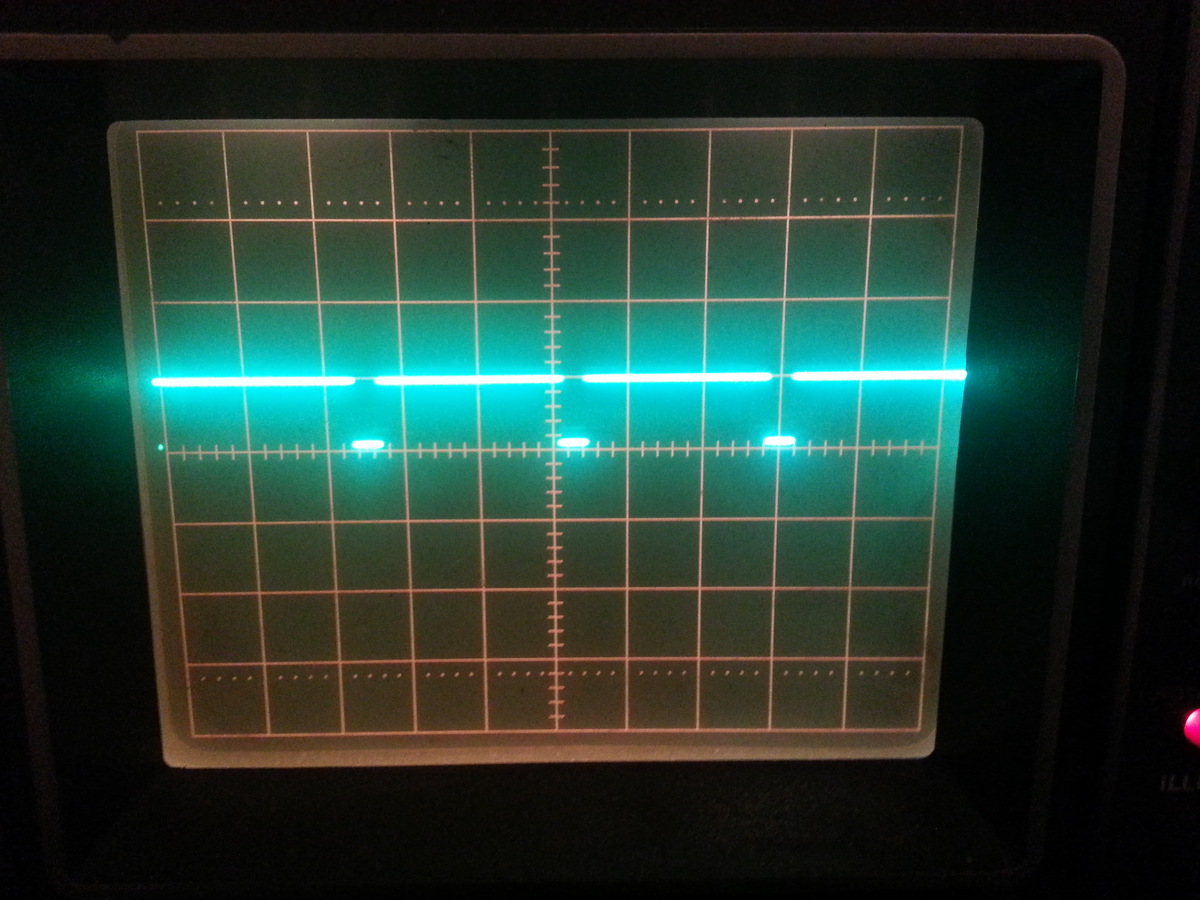

von Stefan S. (chiefeinherjar)
Neben viel Mist habe ich gestern auch das angehängte Bild an "Segment C"
gemessen (5V/div). Darauf hin habe ich ein wenig mit den Einstellungen
für die Anzahl der Segmente herumgespielt und gemerkt, dass zumindest
die Einstellungen korrekt übernommen wurden.
Dann dämmerte mir gestern bzw. vielmehr in der Frühe, dass die Matrix
wohl, entgegen der Beschreibung keine "allgemeine Kathode", sprich
Common Cathode, sein könnte, sondern eine Common Anode.
Ich werde heute Nachmittag allerdings erstmal den Chip ausführlich
ausmessen und meine Erkenntnisse berichten.
Ich habe endlich des Rätsels Lösung gefunden!
Es war einen leichter Wackelkontakt bzw. Kurzschluss im Breadboard am
DIN-Pin des MAX7219. So hat er grundsätzlich einen (mehr oder minder)
High-Pegel bekommen, was ihn dazu veranlasst hatte in den Test-Modus zu
gehen. Mit einem neuen Breadboard tut nun die Schaltung so, wie sie
soll!
