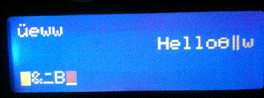

von Philip K. (praktikant)
Also, das Display leuchtet eben blau (Hintergrundbeleuchtung) und zeigt
2 weiße Zeilen an.
so wie im anhang!

von Karl H. (kbuchegg)
Philip Kottmann wrote:
> anhang *g*
Das sieht mir so aus, als ob der Kontrast etwas zu hoch
eingestellt ist. Die Kontrastspannung ist meist im unteren
Bereich zu finden, das Poti als fast bis ganz am GND
Endanschlag. Da sollte nur eine weisse Zeile (die erste)
sein.

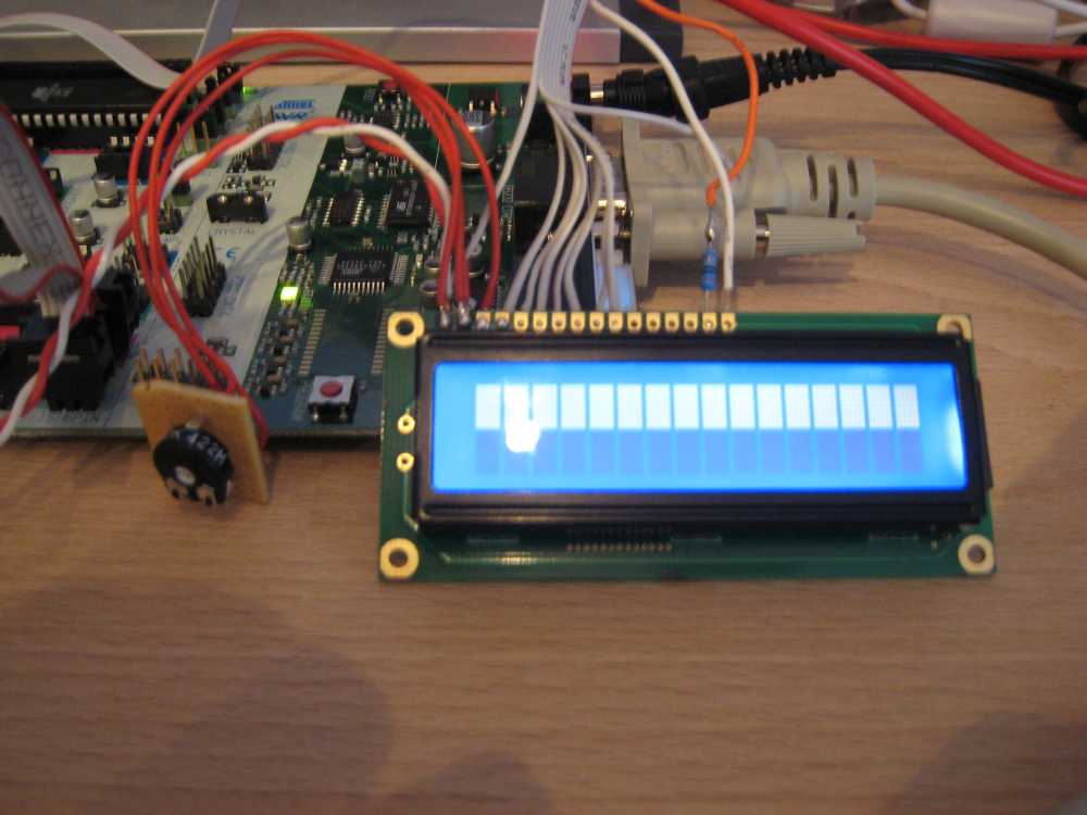

Hab jetzt die Fuses auf
Int. RC Osc. 4MHz; Start-up time 6CK + 64ms
Das Poti hab ich jetzt um etwa 20% heruntergedreht.....
siehe Anhang!
Das Projekt komplett "rebuildet" und reingeladen.
wie man sieht, sieht man nichts.......... heul

von Philipp B. (philipp_burch)
Könnte es sein, dass du die unteren statt die oberen vier Datenleitungen
des Displays angeschlossen hast? Zumindest sieht's im Bild so aus.
Ja, habe Datenleitung D0-D3 angeschlossen..... so stehts doch in der
lcd.h?!?!
Okay, funktioniert jetzt........Ich programmier ein wenig rum und schau'
dann mal, ob alles tut wie ich will....

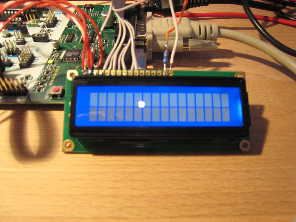

von Greenhorn (Gast)
Schließt man nicht normalerweise die Pins D4- D7 im 4 bit modus an?
Also ich habe mir nun auch einen LCD Display 4,75mm 204A-CC-BC-3LP
zugelegt und benutze ebenfalls die Lib von Peter Fleury, aber irgendwie
will das LCD nichts anzeigen...???
Das 4x20 LCD zeigt beim Anschalten ohne uC die erste und dritte zeile
als balken an die zweite und vierte bleiben leer.
Beim anschalten mit uC verschwinden die Balken also ist das LCD wohl
richtig initialisiert, aber warum zeigt es nur nichts an wenn ich
        lcd_init(LCD_DISP_ON);
        lcd_clrscr();
        lcd_gotoxy(0,0);
        lcd_puts("---Palutecsystems---");
in der main ausführe????
Der Controller KS0076B ist doch kompatibel zu HD44780 oder wo liegt das
Problem?
von holger (Gast)
>Problem?
Dein Controller ist ein KS0066 und der ist kompatibel zu HD44780.
Ich denke das ist dein Problem. Wie hast du den angeschlossen?
An welchen uC und bei welcher Taktrate?

von J.-u. G. (juwe)
Das halte ich für einen Trugschluss. Dieses Verhalten kann auch bei
nicht vollständiger oder fehlerhafter Initialisierung auftreten. Ursache
meist: falsche delays, da der Controller mit anderer Taktfrequenz läuft,
als angenommen.

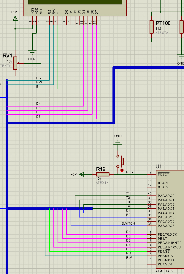

Ja aber ich habe mir in dem Fall gedacht machen wir mal eine Ausnahme,
weil die Beschreibung so gut passt.
Also ich habe Die Pins D4-D7 angeschlossen. Das Programm läuft auf einem
Atmega32 mit einem internen takt von 8MHZ welcher auch in den
Headerdateien definiert ist.
von holger (Gast)
>ABER: Warum muss man für eine derartige Frage einen Thread ausgraben,
>der vor fast 7 Jahren eröffnet wurde?
Upps verrechnet;)
Programm zeigen und vollständige Pinbelegung zeigen.

von spess53 (Gast)
Hi
Am Kontrastpoti fehlt der Masseanschluss.
MfG Spess
Joa der is hardwaremäßig drann nur nicht auf dem Schaltplan sry. Die
includes und sonstiges in der main fehlt auch is nur die Hauptfunktion.
Habe es jetzt ganz simpel ohne schnickschnack...
1. Ports definiert
2. Freq. definiert
3. Makefile erstellt
4. uC programmiert
Es funktioniert jedoch einfach nicht...
Habe auch nochmal alle leitungen vom chip zum LCD durchgeklingelt und
bin langsam am verzweifeln :-(
Ich habe nun die Routines aus dem GCC-Tutorial genommen und
ummodifiziert.
Sprich Delays,Commands, Ports, und die init...
Ich denke auch das dass Display richtig initialisiert ist, da ich den
Coursor sichtbar und blinkend wie im Programm eingestellt auf dem LCD
habe.
Die Verkabelung ist der Headerdatei zu entnehmen.
Jedoch bekomme ich leider immer noch keinen Text ausgegeben.
Kennt jemand das LCD Display 4,75mm 204A-CC-BC-3LP von RS und hatte
damit auch Probleme?
Ebenfalls habe ich aus der Codesammlung einen modifizierten Sourcecode
für 0066 Controller ausprobiert doch leider vergeblich.
Kann mir jemand vielleicht noch nen Tipp geben?
Vielen Dank im vorraus.

Habe es nun geschafft das 4x20 Display 204A-CC-BC-3LP von "RS" mit einem
Atmega32 mithilfe des GCC Tutorials zu initialisieren.
Folgende anpassungen musste ich dazu durchführen:
-Takt, Ports, delays und ändern der Ram Adressen in der Headerfile.
-Die Funktion lcd_init leicht umschreiben wegen der etwas anderen
Initialisierung gegenüber dem Handelsüblichen HD Controller.
void lcd_init( void )
  // verwendete Pins auf Ausgang schalten
  uint8_t pins = (0x0F << LCD_DB) |           // 4 Datenleitungen
  (1<<LCD_RS) |                // R/S Leitung
  (1<<LCD_EN);                 // Enable Leitung
  LCD_DDR |= pins;
  // initial alle Ausgänge auf Null
  LCD_PORT &= ~pins;
  // warten auf die Bereitschaft des LCD
  _delay_ms( LCD_BOOTUP_MS );
  // Soft-Reset muss 3mal hintereinander gesendet werden zur Initialisierung
  lcd_out( LCD_SOFT_RESET );
  _delay_ms( LCD_SOFT_RESET_MS1 );
  lcd_enable();
  _delay_ms( LCD_SOFT_RESET_MS2 );
22
  lcd_enable();
23
  _delay_ms( LCD_SOFT_RESET_MS3 );
24
25
  // 4-bit Modus aktivieren
26
  lcd_out( LCD_SET_FUNCTION |
27
  LCD_FUNCTION_4BIT );
28
  _delay_ms( LCD_SET_4BITMODE_MS );
29
30
  //  2 Zeilen / 5x7
31
  lcd_command( LCD_SET_FUNCTION |
32
  LCD_FUNCTION_4BIT |
33
  LCD_FUNCTION_2LINE |
34
  LCD_FUNCTION_5X7 );
35
36
  // Display aus / Cursor aus / Blinken aus
37
  lcd_command( LCD_SET_DISPLAY |
38
  LCD_DISPLAY_OFF |
39
  LCD_CURSOR_OFF |
40
  LCD_BLINKING_OFF);
41
42
  lcd_clear();
43
44
  // Cursor inkrement / kein Scrollen
45
  lcd_command( LCD_SET_ENTRY |
46
  LCD_ENTRY_INCREASE |
47
  LCD_ENTRY_NOSHIFT );
48
49
/***LCD**SPEZ.**INIT**AB*HIER*DURCHGEFÜHRT***/
50
51
  // Display ein / Cursor ein / Blinken ein
52
53
  LCD_DISPLAY_ON |
54
  LCD_CURSOR_ON |
55
  LCD_BLINKING_ON);
56
57
Zur Ausgabe benutze ich die erste Beispieldatei.
Weitere Änderungen habe ich am Code nicht vorgenommen, doch statt "Test
HELLO WORLD!" gibt das Display Zeichen aus die dem angehängten Bild zu
entnehmen sind.
Der Atmel ist zudem richtig gefused und die electrical connections i.o.
Weiss jemand Rat?
