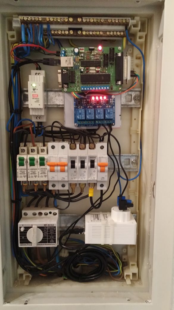

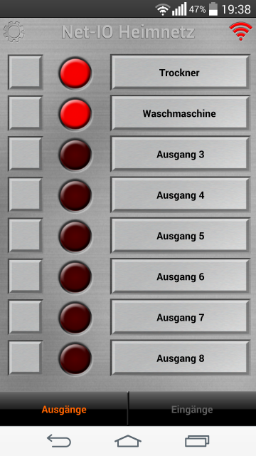

von F. F. (foldi)
Ich steuere jetzt meine Steckdosen über AVR Net-IO.
Du könntest ein Net-IO in deinem Keller anschließen und über den ADC die
Temperatur messen. Mit DLAN ist das kein Problem.
Ich überwache die Temperatur in meinem Schaltkasten auch mit dem Net-IO.
Das kann ich sogar über meine Fritzbox übers Internet von unterwegs
machen.
So kann ich auch meine Steckdosen von überall ausschalten.
Für dich dürfte ja nur der ADC von Interesse sein.

von F. F. (foldi)
Andreas Wolff schrieb:
> Welche Powerline Systeme bieten denn die besten Reserven bei schlechter
> Leitung, die 200MBit oder die 500MBit Systeme? Welche stören weniger?
Andreas, kauf dir ein günstiges Set, wobei eine Steckdose in einem
Adapter sein sollte. So kannst du das an der Steckdose an dem der
Tiefkühlschrank angeschlossen ist, nutzen.
Net-IO kostet als Bausatz 19,95 Euro.
von Andreas W. (crazywolff)
Oh by the way,
wenn ich das WLAN mit Pringles-Dose in den Keller beame, was passiert
dann mit den WLAN-Geräten in der Wohnung?
Mit freundlichen Grüßen
Crazy a.k.a. Andreas
von F. F. (foldi)
Nimm ein billiges DLAN Set. Dazu das Net-IO für 19,95 Euro und noch ein
KT Temperatursensor, dann bist du bei ca. 60 Euro und mit der
"Haussteuerung pro" für Android kannst du dann alles von überall auf der
Welt lesen und sogar steuern.
Auf dem Bild kannst du auch den Temperatursensor erkennen.
von temp (Gast)
> noch ein
Der Temperatursensor wird bei den popeligen Relais auch nötig sein, wenn
du damit Waschmaschine und Trockner schaltest....
von Helge A. (besupreme)
Ich hoffe, die abgebildete Verteilung ist nur ein Provisorium auf dem
Basteltisch..
von F. F. (foldi)
Stimmt, das war auch eher zum testen des Net-IO in dieser Funktion. Habe
den dann einfach dran gelassen, weil ich Temperatur eh nur noch mit
OneWire messe.
