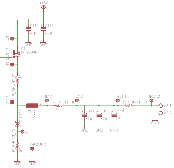

ich möchte mit einem Shunt Widerstand den Drosselstrom in einem
DC/DC-Wandler messen bzw. oszilloskopieren. Bei einem Shunt-Widerstand
von 0,1 Ohm und Mindestrom von 0,1A hat der Messwiderstand einen
Spannungsabfall von 10mV. Ist das in Ordnung um den Stromverlauf auf dem
Oszilloskop richtig
anzuzeigen (Rauschen?) ?
Oder muss ich noch ein IC-Baustein verwenden z.B. INA138 um das
Messsignal zu verstärken?

Ich brauche ein Feedback. Ist die (Teil)Schaltung im Anhang mit den
Shunt-Wderständen so in Ordnung? Können diese 0,1 Ohm Messwiderstände
die Stromverläufe verfälschen? Der maximale Strom wird 5A nicht
überschreiten (meistens 2A max.) und der minimaler Strom wird 200mA
nicht unterschreiten.

Gast #3925368
Natürlich verändert jeder Widerstand den Stromverlauf. Die Frage ist, ob
die Änderung für dich klein genug und akzeptabel ist, oder nicht. Das
selbe gilt für die Frage, ob dir das Rauschen zu groß ist, oder nicht.
Schau dir den input common mode range des INA138 an. Für zumindest zwei
deiner 4 Shunts kann er nicht funktionieren. Für die anderen beiden
wissen wir es nicht, weil wir die Ausgangsspannung nicht kennen.
Ein Oszi mit differentiellem Tastkopf würde für alle 4 Shunts
funktionieren, sofern der Diff-Tastkopf mit einem großen Common-Mode
Bereich klar kommt. Ohne Differenztastkopf könntest du theoretisch 2
Kanäle nehmen und im Oszi die Differenz bilden. Theoretisch geht das,
praktisch ist es für deine Anwendung bei den meisten deiner Shunts
Murks, weil der Messbereich für die 15V ausreichen muss, das Signal aber
nur mV sind.
Du hast die Schaltung doch vor dir auf dem Tisch liegen.
Beitrag "Re: CMOS Gatter (inverter) PMOS Ansteuerung"
Geh halt mal mit dem Oszi ran und beurteile selbst, ob dir das
Signal-Rauschverhältnis ausreicht.

strom schrieb:
> Können diese 0,1 Ohm Messwiderstände die Stromverläufe verfälschen?
> Der maximale Strom wird 5A nicht überschreiten
Natürlich können sie das und sie werden es auch tun. Oder was meinst du,
welchen Einfluss ein zusätzlicher Spannungsabfall von bis zu 0,5V in
einer elektronischen Schaltung hat?

Wenn ich aber Leitend- und Sperrphase des PMOS Transistors
oszilloskopieren möchte funktioniert das ohne Differenztastkopf nicht.
Ich kann zwei kanäle nehmen aber auf der einen Seite des Transistors
liegt immer eine Gleichspannung an und mein Oszilloskop zeigt keine
Gleichspannung an. Ich benutze Tektronix TDS210. Muss ich auf dem
Oszilloskop was einstellen.
(Tiefsetzsteller)
