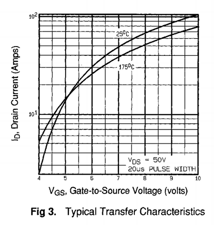

von Michael K. (Gast)
Sebbe schrieb:
> Geschaltet werden soll bei einer Gatespannung 1,8V-5V.
Gate Threshold Voltage ist nicht der Wert bei dem der voll auf ist,
sondern der Wert bei dem er ganz zaghaft anfängt Strom fliessen zu
lassen.
Schau Dir mal die Kurven an vom irf540 an.
Du brauchst Gate Treiber, oder Logig Level Fets.
Ob die bei 1,8V aufmachen ?

von Sebbe (Gast)
https://cdn-reichelt.de/documents/datenblatt/A100/IRLR110_VIS.pdf
Hab mir den bei Reichelt rausgesucht. Dem Datenblatt entnehme ich auf
Seite 3 oben rechts, das dieser bei ~3,3V bereits 2A durchschaltet. Ist
das richtig?

von Axel S. (a-za-z0-9)
Sebbe schrieb:
[IRLR110]
> Ist das richtig?
Nein.
1. gilt das Diagramm für U_ds = 25V, also weit außerhalb des ohmschen
Bereichs der Ausgangskennlinie.
2. ist das Diagramm für ein typisches Exemplar. Das Exemplar das du in
den Händen hältst, kann um einiges schlechter (oder besser) sein. Für
die Dimensionierung einer Schaltung muß man sich immer am worst case
orientieren.
Auf Seite 2 stehen garantierte maximale Werte für den on-Widerstand.
Für 4V und 5V Gate-Source-Spannung. Einmal darfst du raten, warum der
Hersteller für 3.3V keinen Wert garantieren möchte.
Aber auch bei U_gs = 5V und I_d = 2A würde an diesem MOSFET noch gut 1V
abfallen und 2W verheizt werden.
