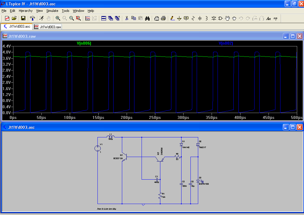

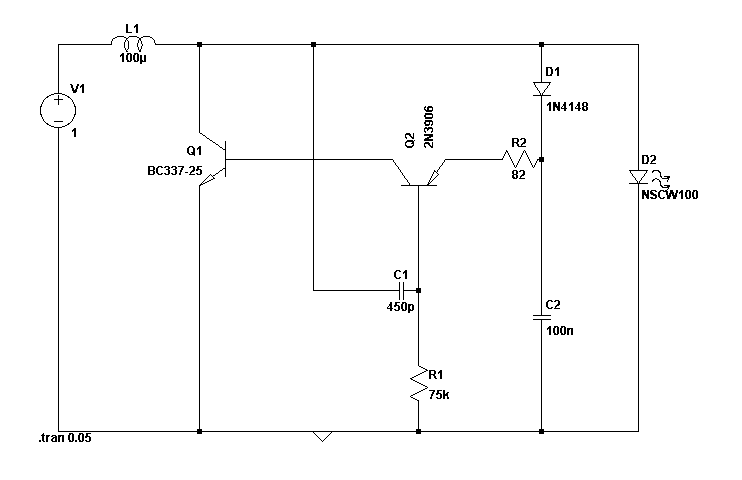

Habe ich hier gefunden: https://www.circuitlab.com/circuit/su6v8z/1-watt-joule-thief/

Das ist im Prinzip ein ganz normaler StepUp-Wandler. Die Transistoren bilden einen astabilen MV. Wenn Q1 eingeschaltet ist, lädt er die Speicherdrossel L1 auf, die ihre gespeicherte Energie in der Sperrphase von Q1 in die LED abgibt.

Gaßtgeber schrieb: > Für die, welche diese Schaltung in LT Spice simulieren wollen. Bei Deinem Timing sehe ich nichts verwertbares. Probiere doch mal: .tran 0 5.5m 5m 50µ Die LED bekommt kurze Nadelimpulse. :-( Oder ist das so gewünscht? LG old.
#3931050
Die Frage ist, welche den besseren Wirkungsgrad hat. Die Nadelimpulse von über 6V an der LED ohne vorherige Gleichrichtung oder die Gleichspannung von 3V8 wie in Jt1Wd003 ? Verluste am Bahnwiderstand der LED gegenüber den 0V3 an der Schottky? LG old.

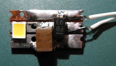

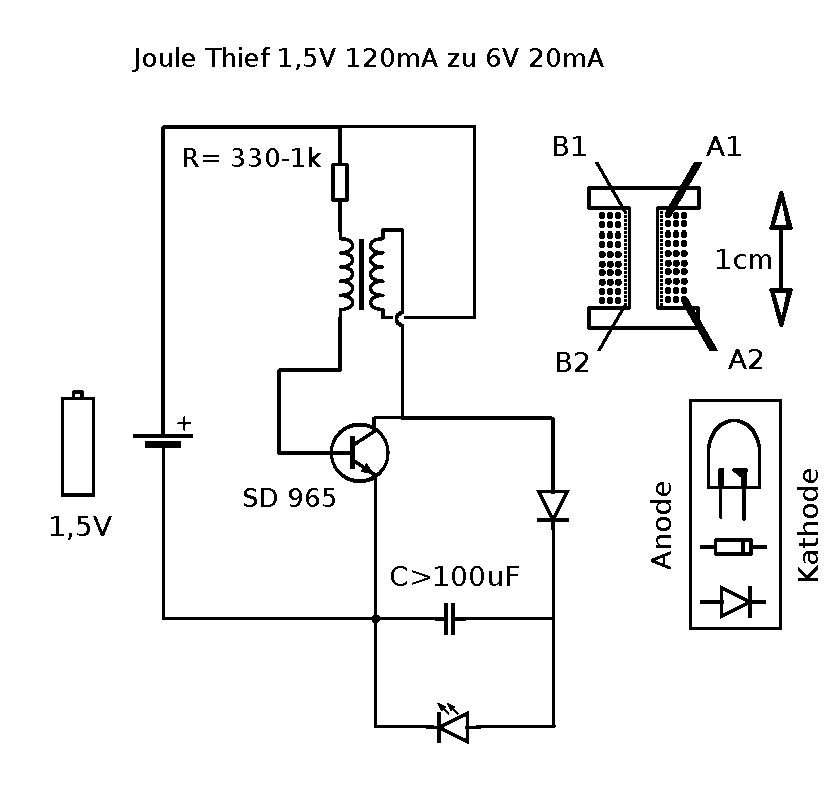

Danke Darius für .tran 0 5.5m 5m 50µ jetzt sieht man den Ablauf genauer. Die Nadelpulse sind normal und gewünscht, die hat man in der normalen Joule thief auch. Ich hab die Normale mal angehängt zur Veranschaulichung, das stammt aus diesem Thread: www.mikrocontroller.net/topic/180242?goto=3885499 Da ist ein Kondensator zur Pufferung der Peaks zur Led parallel. Das macht einiges an Leuchtkraft aus und verbessert somit den Wirkungsgrad enorm. Du hast deinen eindeutig zu klein gewählt. Ich habe mit diesen SMD Transistoren wie im Bild im Anhang die besten Ergebnisse. Ich weiß nicht welche das sind. Der auf dem Bild ist relativ groß, der kann auch nur halb so groß, nämlich 3,5mm, sein und bietet in der Praxis die gleichen Ergebnisse. Am einfachsten ist es, die SMD Led und den Kondensator aufeinander zu stapeln und zusammenzulöten, dann kann man gleich alles ohne Platine zusammenlöten. ArnoR schrieb: > Die Schaltung dort arbeitet vollkommen anders als deine. Nein, das Prinzip ist ähnlich, das sehe ich sofort.
#3931112
SMD Kondensator, nicht Transistor, auf dem Bild ist links eine SMD Led aus einer Retrofit, die funktioniert mit 6V. Rechts daneben der Kondensator, vermutlich SMD Keramik Vielschicht. Dann noch mal daneben eine SMD Diode. Kondensator und Diode stammen aus einer uralten Festplatte.

Gaßtgeber schrieb: > Die Nadelpulse sind normal und gewünscht > Da ist ein Kondensator zur Pufferung der Peaks zur Led parallel. Das > macht einiges an Leuchtkraft aus und verbessert somit den Wirkungsgrad > enorm. Ja was denn nu? Entweder die Nadelimpulse sind gewünscht oder man puffert die weg und erhöht enorm den Wirkungsgrad. Da das Auge den Lichtstrom integriert, würde ich mal sagen es ist diesem egal wie die Wellenform aussieht. Aber in der Schaltung wird das Glätten zu Verlusten führen. Daher vermute ich mal, daß die Pulsschaltung effektiver ist.

Gaßtgeber schrieb: > ArnoR schrieb: >> Die Schaltung dort arbeitet vollkommen anders als deine. > Nein, das Prinzip ist ähnlich, das sehe ich sofort. Dann erkläre uns doch mal, wie diese Schaltung http://www.elektronik-kompendium.de/sites/praxis/bausatz_led-blitzer.htm es schafft, bei 1,5V Ubat die LED zum Leuchten / Blinken zu bringen. Gaßtgeber schrieb: > Die Nadelpulse sind normal und gewünscht, die hat man in der normalen > Joule thief auch. > Da ist ein Kondensator zur Pufferung der Peaks zur Led parallel. Das > macht einiges an Leuchtkraft aus und verbessert somit den Wirkungsgrad > enorm. Merkst Du, wie Du Dir selbst widersprichst? Was ist der funktionelle Unterschied von Diode und Kondensator in Deiner Joule_Thief_Led_Treiber_1_5V-4_5V.png und Diode und Kondensator in Jt1Wd003.PNG von Darius?
#3931201
In der Blinkerschaltung wird der Kondensator genommen um den Zeitpunkt zu setzen, an dem er sich entlädt und gleichzeitig als Energiespeicher um die Led blitzen zu lassen. Im 1WdJt wird das selbe Prinzip angewandt. R1 lädt C1 auf bis das negative Potential an BQ2 groß genug zum Durchschalten von Q2. D1 setzt die Referenzspannung, ab wann dies geschieht. R2 begrentzt jeweils den Basisstrom. Das Durchschalten von Q1 wird durch C2 verlängert. Dadurch schaltet sich Q1 immer an und aus, das gleiche Prinzip wie in der Joule thief. Die Schaltung oszilliert und die, nach jeder Unterbrechung, im Magnetfeld gespeicherte Energie entlädt sich in den Pufferkondensator, oder die Led. Das ist die Funktion wie ich mir sie ableite. Auf jeden Fall wertvoller als Äußerungen dazu, wie unwissend und blöd doch Alles und Jeder ist (selbstverständlich außer einem selbst). Dazu habe ich nicht gefragt.

Abdul K. schrieb: > Da das Auge den Lichtstrom integriert, würde ich mal sagen es ist > diesem > egal wie die Wellenform aussieht. Einverstanden. > Aber in der Schaltung wird das Glätten > zu Verlusten führen. Daher vermute ich mal, daß die Pulsschaltung > effektiver ist. Die LED hat ja auch einen "Bahnwiderstand" zwangsläufig mit eingebaut. Daran wird Leistung verheizt ohne in Licht über zu gehen. Dieser Anteil wird beim Pulsen sehr viel höher sein. Offenbar ist Glätten angesagt: Gaßtgeber schrieb: > Die Nadelpulse sind normal und gewünscht, die hat man in der normalen > Joule thief auch. Ich hab die Normale mal angehängt zur > Veranschaulichung, das stammt aus diesem Thread: > www.mikrocontroller.net/topic/180242?goto=3885499 > Da ist ein Kondensator zur Pufferung der Peaks zur Led parallel. Das > macht einiges an Leuchtkraft aus und verbessert somit den Wirkungsgrad > enorm. Danke für die Schaltung. Sie besitzt eine Glättung. Da gehen keine Nadelimpulse zur LED! Das Zeiteinstellung ist wieder ungünstig, probiere mal: .tran 0 1.05m 1m 5µ Und oszillographiere an der Anode und Katode von Diode D2. Laut Simu genügt die Kapazität bei der Frequenz. LG old.

Einfach ausprobieren, geglättet ist die Led 1/3 heller. Mit der Joule Thief Schaltung kann man 0.5A aus einer Batterie ziehen. Mit zwei Batterien kann man ordentliche Scheinwerfer basteln. Ist nun die Frage ob man das mit der: Helmut S. schrieb: > Alternative von b-kainka auch kann. Da sind einige Schaltungen auf dieser Seite aufgeführt, aber keine ausführlichen Informationen zu den Betriebsdaten. So weit ich das beurteilen kann sind die alle ziemlich lasch. Joule Thief Schaltung und ein halbes Ampere Strom ziehen ist doch ein Widerspruch. Joule Thief Schaltungen dienen dazu Batterien bis zum letzten Elektron "auszulutschen". In dem fast leeren Zustand der Batterie hat die schon einen so hohen Innenwiderstand , dass man da nicht über 0,5A nachdenken muss sondern froh ist, wenn da noch 50mA herauskommen.

Was Helmut angeregt hat, ist aber schon korrekt. Im letzten Moment verheizt Du die Energie dann am Innenwiderstand der Batterie, statt sie für Licht zu nutzen. Die Schaltung bei Kainka ist da aber nicht anders. Übrigens bei dieser Beitrag "Re: Wie funktioniert diese Joule thief mit 1 Wicklung" ist der Wirkungsgrad vom Schalttransistor nicht so toll. Da fallen über 0V4 beim Strommaximum an CE ab. LG old.

Ich habe die Schaltung mal aufgebaut. Sie funktioniert, es kommt sehr auf den PNP Transitor an. Der im Schaltplan funktioniert perfekt und ein ST9015C hat ebenso gut funktioniert. Auch die Spule ist sehr wichtig, mit meiner besten Spule habe ich 50% Wirkungsgrad gemessen. Nicht besonders gut im Vergleich zur Joule Thief Schaltung. Aber vielleicht kann man da noch was verbessern, wer weiß. Wichtig sind aber Potis, weil man muss mit denen etwas spielen um die optimalen Werte zu finden. Hat man es mal begriffen ist es aber sehr leicht. Die Schaltung funktioniert auch mit jeweils kleineren Kondensatoren, aber nicht mehr so gut. Stellt man die Potis jeweils so ein, dass maximale mA zur Led kommen, dann schwingt die Schaltung auch sofort an, sobald sie Strom bekommt. Stimmen die Werte nicht, dann kann es sogar eine Sekunde dauern bis sie anläuft. Vermutlich ist es hier am besten die Schaltung zu berechnen und dann die Verbindungsstrecken (auf die es ankommt) möglichst kurz zu halten. Dann bekommt man evtl. auch einiges mehr an Wirkungsgrad heraus.
