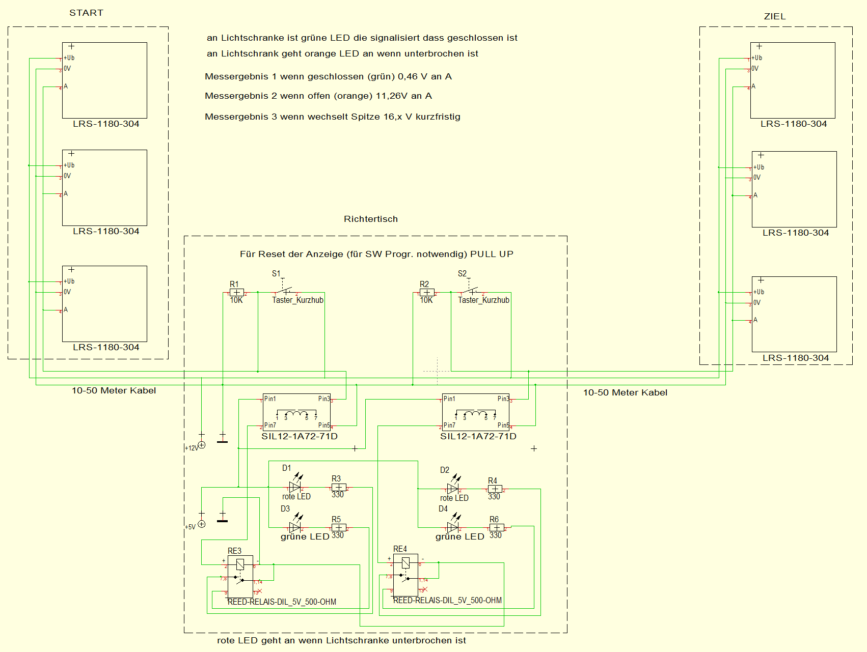

Ich suche nach einem Weg, eine Ausfallsicherheit in einen Schaltplan
einzubauen, mit möglichst einfachen Bordmitteln.
In meiner beigefügten Zeichnung habe ich einen Schaltplan dargestellt,
mit meiner Zeitmesseinrichtung. Hier sind am Start und am Ziel jeweils 3
Contrinex Reflexionslichtschranken parallel angeschlossen.
Vom Start /Ziel zum Richtertisch liegt derzeit ein Kabel mit 12 Meter
länge mit 3 Adern. Hier wird 12V an die Lichtschranken geliefert und die
3te Leitung liefert die Daten ob Lichtschranke geschlossen oder geöffnet
ist an das 12 V Relay
Am Richtertisch habe ich ein Kästchen wo heute 2 12V Relais drin sind
die bei Unterbrechung schalten. In meiner geplanten Erweiterung habe ich
nun noch 2 LEDs rot und grün für Start und Ziel eingebaut und ein 5V
Relais. Dies schaltet im Wechsel wenn die Lichtschranke unterbrochen ist
die rote LED und wenn Sie geschlossen ist leuchtet die grüne LED.
Wenn nun das Kabel zum Start Ziel getrennt wird bleibt die grüne LED an.
Hier suche ich nach einem Weg die rote LED zu schalten damit man erkennt
wenn die Leitung unterbrochen ist.
Ein Weg was ich gefunden habe wäre wenn ich ein weiteres Relais am Start
Ziel zwischen die 12V schalte und dann 2 weitere Kabel zum Richtertisch
führe also dann von 3 auf 5 Adern, dann könnte ich zumindest darüber
alle LEDs ausschalten wenn ich die 5V da drüber laufen lasse.
Ich würde aber gerne die rote LED oder sogar eine weitere die mir dann
quasi den Abbruch der Leitung anzeigt.
Kann mir hier jemand helfen?
Auch ist das meine erste größere Schaltung die ich alleine aufgebaut
habe. Ich wäre dankbar über jeden Hinweis was ich da noch verbessern
muss.
Die Relais sind mit Dioden intern daher hier keine separaten
eingezeichnet.

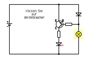

Wegen der LED:
                   LED
+ o------[===]--+--|>|-----+-----o -
                    Kabel
Wenn das Kabel unterbrochen wird, geht die LED an. Statt der roten LED
kannst du auch einen Optokoppler verwenden, dessen Ausgang die bereits
vorhandene rote LED zusätzlich zum Relaiskontakt ansteuert.
Ist es das, was du suchst?
von Jochen S. (josigb)
Stefan Us schrieb:
> - Wozu soll die ganze Schaltung überhaupt gut sein?
Also ich weiß nicht was ich da mehr schreiben kann.
Ich dachte dass meine Einleitung grundsätzlich erklärt für was Sie ist.
Was gegebenenfalls hier fehlt ist
Die 2 12V Relais die von dem Start/Ziel Lichtschranken geschaltet werden
sind auch noch an einer seriellen Schnittstelle angeschlossen.
An der seriellen Schnittstelle wird ein Laptop eingesteckt wo ein
Programm läuft welches die Kontakte der Lichtschranke auch verwendet um
dann Zeitmessungen vorzunehmen.
Mein Ausbau sah nun vor, dass ich am Richtertisch 2 LEDs für Start und
für Ziel habe. Grün bedeutet die Lichtschranke ist geschlossen, also da
es sich um eine Reflexionslichtschranke handelt ergänze ich noch dass
dies bedeutet der gegenüberliegende Spiegel steht richtig und die
Lichtschranke ist bereit. wenn Nun etwas durch die Lichschranke kommt
wird diese unterbrochen, dies soll nun dazu führen dass für diese Zeit
die grüne LED aus geht und die rote leuchtet. Es kommt oft vor dass
jemand das Teil umwirft und es wieder hingestellt werden muss. Wenn dies
nicht ordentlich hingestellt wird ist die Lichtschranke nicht bereit.
Das soll die rote LED auch zum Ausdruck bringen.

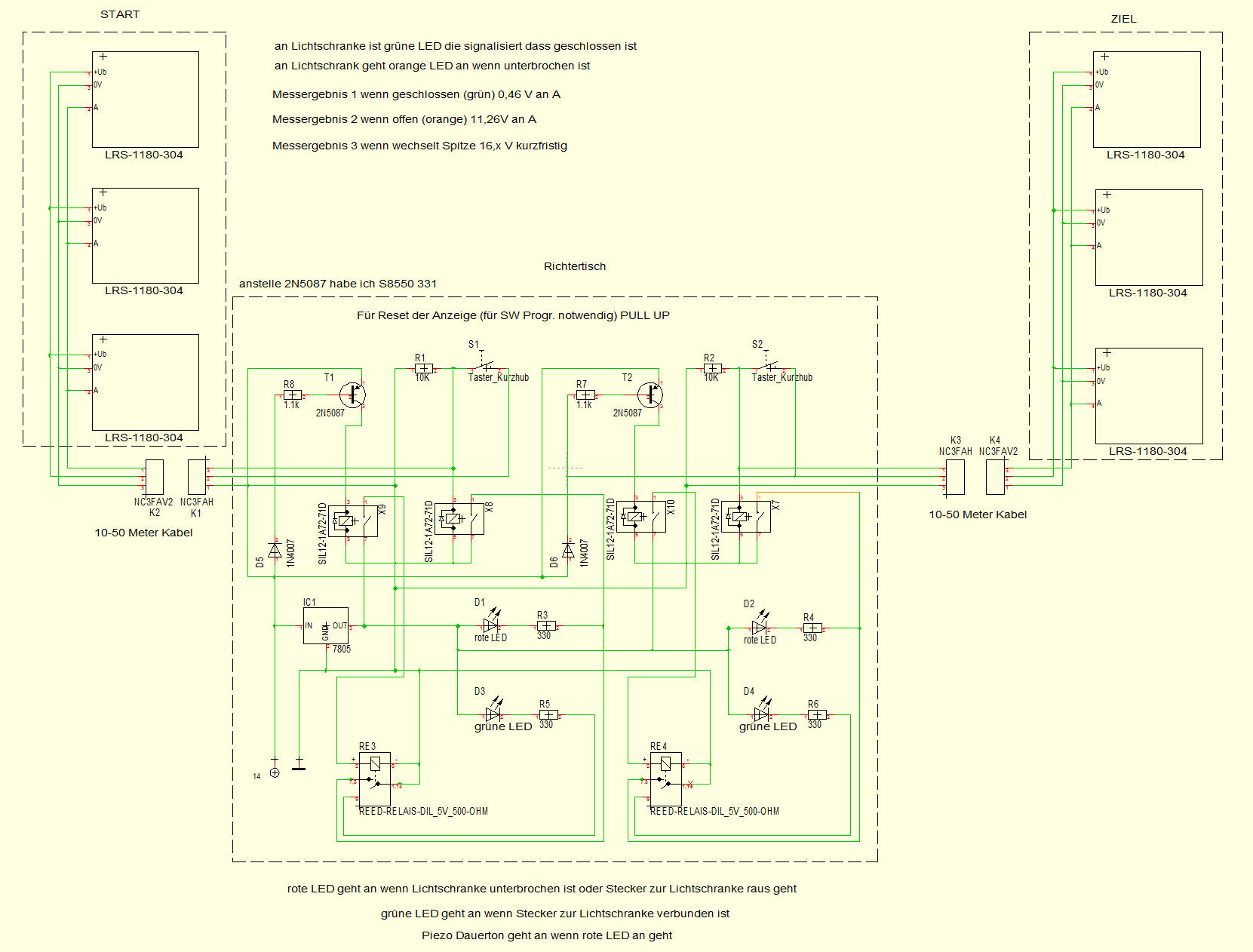

Für die Ausfallsicherheit dachte ich an folgendes was ich doch auch
geschrieben habe. Oft rennt einer das Ziel um und reißt dabei auch den
Stecker heraus. Nun würde nach aktuellem Stand meine Schaltung auf grün
bleiben. Den die Lichschranke schaltet ja nur bei Unterbrechung auf rot
da hier bei Unterbrechung am Ausgang die 12V die es als Eingang hat
ausgegeben werden und damit das 12 V Relais schaltet. Wenn ich das Kabel
abziehe ist die Lichtschranke ohne Strom und das bewirkt heute dass
immer noch die grüne LED leuchten würde. Hier suche ich nun einen Weg
das Ausfallsicher zu bekommen also wenn die Datenleitung unterbrochen
wird auch entweder eine dritte LED zu schalten oder die rote ein und
grüne auszuschalten.
Deinen Vorschlag habe ich auch gesehen aber bin mir nicht sicher ob das
so ohne weiteres geht. Du hast hier zwischen + und - eine LED und
parallel ein Kabel was dann ja ein Kurzschluss wäre.
Ich habe heute 3 Leitungen
+ Leitung 12 V zur Lichtschranke
GND zur Lichtschranke
Datenleitung von Lichschranke
Diese sind in einem geschlossenen geschirmten Kabel und mit Stecker
Buchse am Start Ziel und am Richtertisch verbunden. Wenn der Stecker
unterbrochen wird habe ich den Zustand den ich Abfangen will.
Mein Ansatz ging von 3 auf 5 Kabel zu erweitern und damit dann die
Unterbrechung zu erkennen.

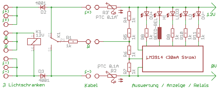

von Pat W. (frankp)
Dein niedrigster Spannungswert sind also 0,46V ohne Fehler?
Von A zu 0V?
Warum machst du nicht einen kleinen Komparator rein, der bei Spannungen
< 0,2 V eine Fehler-LED schaltet? (oder sonst einen Vorgang deiner
Wahl...)
> Von A zu 0V?
Ja. bzw. was meinst du mit ohne Fehler?
Wenn die Lichtschranke mit 12 V versorgt wird und die LED keinen
Spiegel/Reflektor gegenüber hat, ist die Lichtschranke somit nicht
geschlossen. In dem Fall liefert A 11,26 V bei 12V Eingang. Kurze Spitze
16V wenn Sie schaltet. Ist der Reflektor da wäre die Lichtschranke
geschlossen und dann messe ich an A die 0,46V.

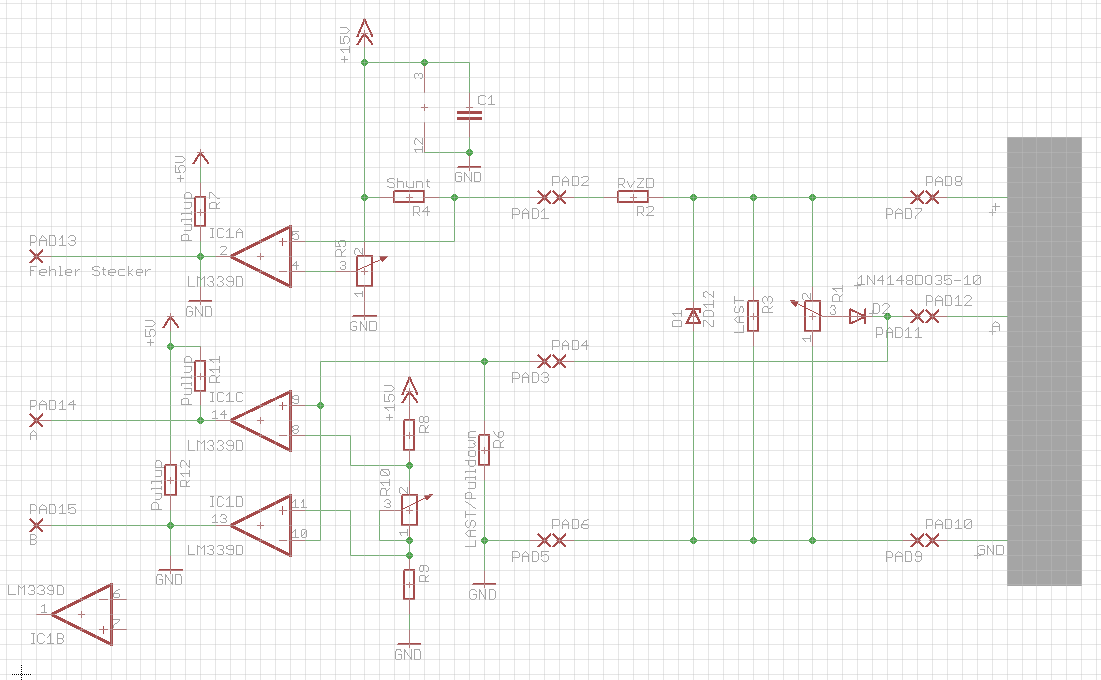

von gvs (Gast)
Ausfallsicherheit der Übertragung kann man natürlich nur erzeugen wenn
genügend "Informationen" übertragen werden, will sagen z.B. 3 Pegel.
Ein zusätzliches Kabel bringt da wenig.
Lichtschranken sind wohl PNP Dark-ON, 10..36VDC.
Das würde es ermöglichen eine bestimmte Spannung permanent auf die
Leitung zu legen, die etwa die Hälfte der Ausgangsspannung der
Lichtschranke in ON-Zustand ist. Dann könnte man die Pegel so auswerten,
dass 0V Fehler, 0.5*ON Ruhezustand und ON den Ereigniszustand ergibt.
Damit ergibt der Ausfall der Masseleitung allerdings auch ON-Zustand
wenn ein einfacher Spannungsteiler verwendet wird.
Zum Speichern des Startimpulses braucht man ein selbsthaltendes Relais
oder einen flankengetriggerten Flipflop und Rücksetzschalter/-schaltung.
Zum einfachen Überwachen der Stecker könnte man versuchen den
Versorgungskreis durch ein Relais leiten, das dann bei geschlossenem
Stromkreis schaltet, wenn genug Strom durch fließt. Ist aber zu prüfen,
ob das mit den Lichtschranken auch geht (das Relais auch schaltet, die
Wicklung das aushält, und genug Spannung an den Lichtschranken ankommt).
von Pat W. (frankp)
Er will doch nur sicherstellen, dass niemand das Kabel rausgerissen hat,
oder? Im Fall, dass kein Fehler anliegt hat er eine definierte
Mindestspannung.
Im Fehlerfall wird diese unterschritten -> Warnung.
Das ganze mit so wenig Zusatzbeschaltung wie möglich. Laut seinem
anderen Thread fängt er ja gerade frisch an, da freut man sich, wenn es
fertige Bauteile gibt, die einem etwas Arbeit abnehmen :)

von OldMan (Gast)
Die einfachste Lösung wäre aus meiner Sicht den Strom der zu den
Lichtschranken fliesst zu überwachen.
D.h., wenn der Stecker an der Lichtschrank eingesteckt ist, dann fliesst
auch ein Strom von einigen mA. Wenn der Stecker rausgerissen wird oder
das Kabel durchtrennt wird, dann fliesst kein Strom oder bei Kurzschluss
ein wesentlich erhöhter Strom.
Die 12V zur Lichtschranke über einen Shunt schicken und die
Differenzspannung bei Stromfluß messen. Kann man mit einem OP-Amp
auswerten.
Auch den evt. Überstrom im Falle eines Kurzschlusses.

von gvs (Gast)
Ein Vorschlag.
Zu prüfen ist ob die Lichtschranken damit den erwarteten Ausgangspegel
erzeugen können.
Der 339 hat Open-Collector Ausgang weshalb noch zu prüfen wäre ob das
Ergebnis nicht invertiert werden muss.
Widerstand R2 kann vermutlich einfach dem Shunt R4 zugeschlagen werden,
an dem die Ausgangsspannung überwacht wird.
Je nach gewünschtem Ergebnis könnte man den 4. Teil des 339 noch als
Wired-Or + Inverter verwenden, wobei allerdings A und B verschwinden;
sonst mir echten Gattern.

Ich habe heute unter dem Stichwort Stromflusskontrolle folgendes
gefunden.
Link und Bild anbei
http://www.kfz-tech.de/SchaltStromflKontr.htm
Hier wird ein PNP Transistor verwendet um eine LED zu steuern wenn der
Verbraucher ausfällt.
Also für mich ist das eine sehr simple Schaltung oder nicht?
Nun habe ich keinen PNP Transistor mit dem das geklappt hat. Einen hatte
ich aus einem Starterset jedoch scheint da die Differenz zu groß gewesen
zu sein da er nie geschaltet hat.

von Helge A. (besupreme)
Vielleicht kommst du mit einer solchen Schaltung zurecht. Die genaue
Ansteuerung des LM3914 hab ich mir erspart, sieht man im Datenblatt.
Du willst ja mehrere Arten Kurzschlüsse und offene Leitungen erkennen,
also sollten Umschaltkontakte in deinen Lichtschranken-Sammlern sein und
die Auswertung mehrere Spannungen (aus/ein/div.Fehler) anzeigen können.
Jochen S. schrieb:
> Sobald ich meine Teile da habe werde ich mal mein aktuellen Schaltplan
> hier zeigen.
Anbei mein fertiger Schaltplan und auch nach 4 Std ist noch nichts
durchgeschmort :-)
