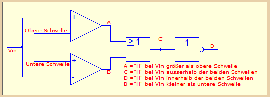

Hallo, warum besitzt eigentlich jeder Fensterdiskriminator, der mit 2 OPVs aufgebaut wird, am Ausgang Dioden? Wieso will man verhindern, dass bei Lowpegel ein Stromfluss entsteht? Gruß Martin

Hallo, warum besitzt eigentlich jeder Fensterdiskriminator, der mit 2 OPVs aufgebaut wird, am Ausgang Dioden? Wieso will man verhindern, dass bei Lowpegel ein Stromfluss entsteht? Gruß Martin Wären die Dioden nicht da, müssten die Ausgänge der OPV in bestimmten Situationen gegeneinander arbeiten. Die OPV würden sich unter Umständen gegenseitig zerstören. Die Dioden arbeiten hier als UND-Gatter.

Ok, stimmt, das könnte Probleme geben. Wieso ist das eine UND Verknüpfung? Wenn an einem OP ein Lowpegel anlegt, liegt ja die ganze Spannung an der Diode von dem OP mit dem Low-Pegel? man kann auch Komparatoren mit open collector-Ausgang verwenden, statt zwei Dioden ist dann ein Widerstand nötig. Beispiel LM339, LM2901, LM3302 Vierfach-Komparator oder zweimal LM311. Im Datenblatt zum LM339 ist ein Fensterkomparator als "limit comparator" bezeichnet. HelloWorld schrieb: > Wieso ist das eine UND Verknüpfung? > > Wenn an einem OP ein Lowpegel anlegt, liegt ja die ganze Spannung an der > Diode von dem OP mit dem Low-Pegel? Es kommt immer drauf an was du detektieren willst. Schau mal den Anhang, da gibts vier unterschiedliche Ausgangspegel. Antwort schreibenBitte melde dich an, um einen Beitrag zu schreiben. |
