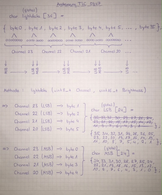

Jetzt mal zum TLC5947:
Der TLC5947 erwartet von mir 288 Bits. Diese werden in einem Char-Array
an den TLC5947 gesendet. Zuerst muss das MSB-Bit für Kanal 23 gesendet
werden, dann folgen 11 weitere Bits. Das wiederholt sich dann, bis alle
Kanäle gesendet wurden.
Meine Methode Set_Channel_Brightness (uint8_t Channel,uint16_t
Brightness) überprüft, ob der vom Benutzer eingegebene Kanal (Channel)
gerade oder ungerade ist und führt daraufhin die Bitmanipulationen am
Array durch, indem es die Position der LSB-Bits aus dem Char-Array LSB
holt, welches die Position des LSB-Bits im Array lightdata darstellt und
daraufhin die Bits verändert.

Im Anhang poste ich noch den Quelltext und meine Vorüberlegungen, die
ich im Bezug auf die Bitmanipulation auf dem Papier durchgeführt habe.

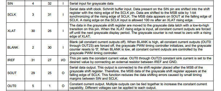

>2. Das SPI-Timing zwischen ATmega16 und TLC5947 stimmt nicht.
Deine Ansteuerung mit BLANK und XLAT sieht komisch aus. Das macht man
eigentlich anders.

BLANK brauchst du beim TLC5947 eigentlich nicht, denn der hat einen
internen PWM-Takt. Lege BLANK konstant auf LOW. Das macht die
Ansteuerung etwas einfacher, bringt aber kleinere Probleme beim Dimmen,
weil die PWM nicht mit dem Dimmen synchronisiert werden kann. Dazu
hatten wir schon mal einen Beitrag.

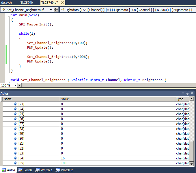

OP #3932444
Ich habe es jetzt mal durch den Simulator gejagt.
Es scheint in der Methode ein Problem beim löschen im Array zu geben.
( ( lightdata [ LSB [ Channel ] ] ) & 0x00 ) anscheinend wird hier
nichts gelöscht.
Der Simulator liefert : (Anhang).
Anscheinend werden also die Bits schon an die richtigen Stellen
geschoben, jedoch die alten nicht gelöscht und auch keine neuen Bits in
ein bereits beschriebenes Byte geschrieben ?!
Der Schreibvorgang findet nur ein mal statt...

Noch was. Warum schreibst du auf deinem Zettel die Indizes in Dezmal und
dann im LSB/MSB Array in Hex? Damit es nicht zu einfach lesbar ist?
>Ich habe jetzt mal eine Art Wechsler für die Helligkeit programmiert.
Gut.
>Die LED schaltet nun zwar von Dunkel nach Hell, jedoch nicht mehr zurück
>nach Dunkel.
Du hast immer noch nicht erhkärt, waruum du das MSB-Array nicht benutzt.
Das ist ein Fehler. Denn mal ganz einfach betrachtet, musst du für Kanal
0 die Bytes 34 (MSB) und 35 (LSB) verändern. Und das tust du nicht!
Ausserdem ist deine ODER-Verknüfung FALSCH! Das sehe ich gerade erst. Du
mußt normal zuweisen! Ausserdem übertreibst du es mit den Leerzeichen
und Klammern.

Gast #3932801
> nach Dunkel.
wenn ich es richtig sehe veroderst die Werte in Lightdata immer nur.
   lightdata [ LSB [ Channel ] ] |= ( (
Ein Bit, das einmal gesetzt wurde, hat keine Chance mehr auf 0 zurück zu
gehen.
