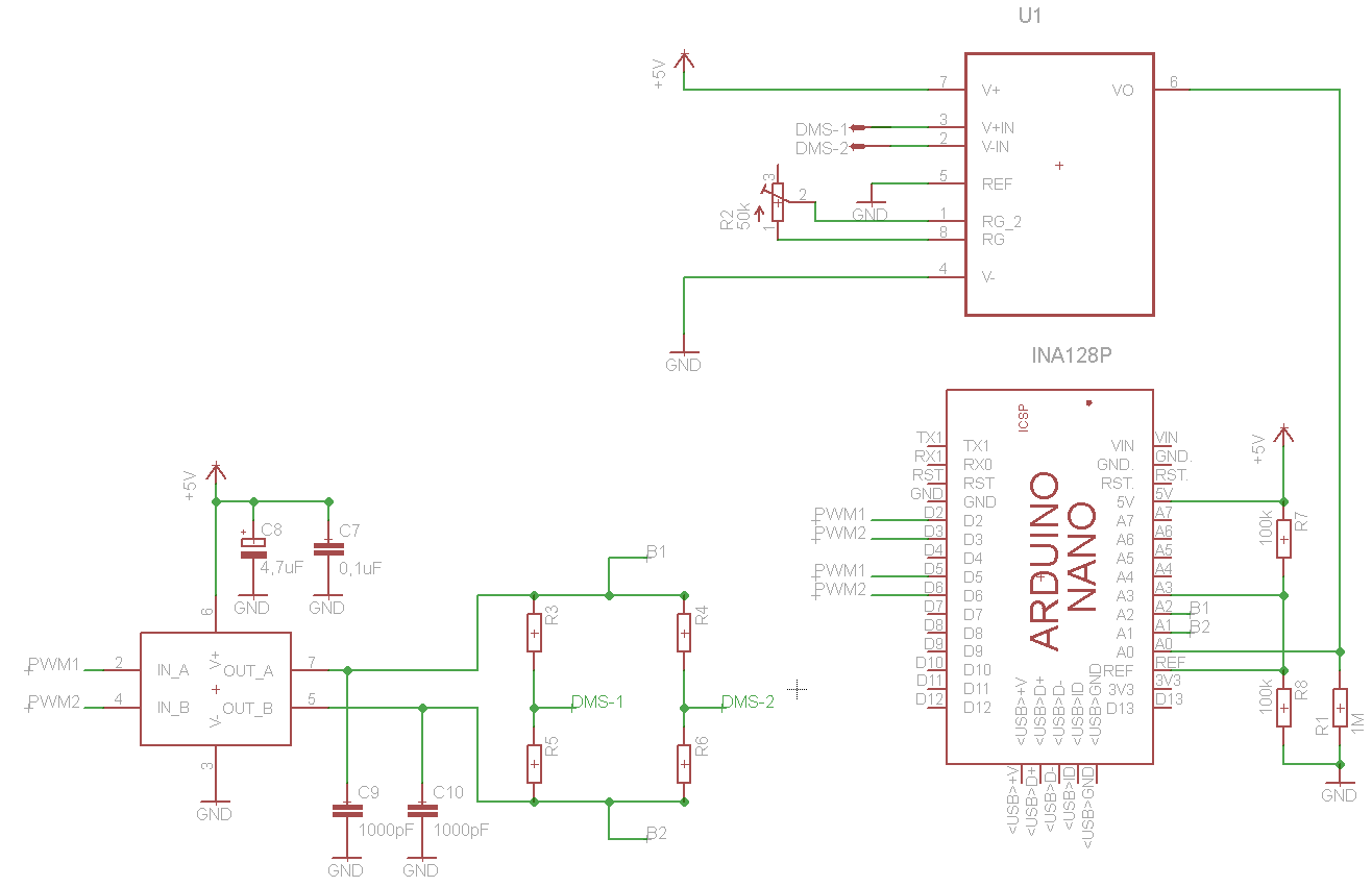

von Alf (Gast)
In der Zwischenzeit habe ich mir zwei 9V Batterien besorgt und das ganze
ausprobiert, wie erwartet ist das Ergebnis äußerst ungenau. Die Werte
schwanken eigentlich permanent, aber immerhin lässt sich eine Tendenz
erkennen. Der Dehnungsmesstreifen befindet sich nach wie vor in einer
alten Waage, so dass ich die Werte gleichzeitig ablesen kann. Im Anhang
befindet sich ein erster Entwurf meines Schaltplans mit dem INA128.
Sieht mir schon fast zu einfach aus als dass es zuverlässig
funktionieren könnte.
von MaWin (Gast)
Was ist jetzt eigentlich daran zu schwer, Figure 5 aus dem Datenblatt
unfallfrei abzuzeichnen?
Neun, man stellt die Verstärkung nicht über den vollen Bereich mit einem
Poti ein.

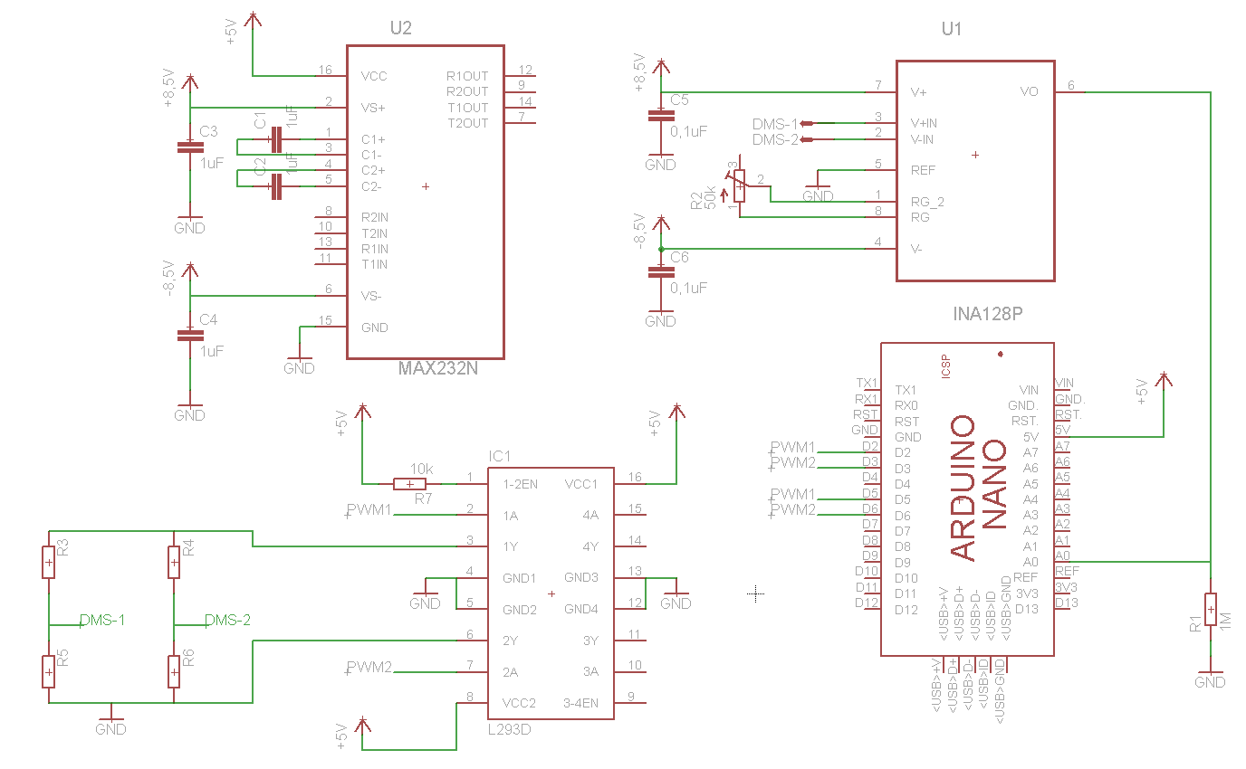

Im neuen Schaltplan habe ich eine Brücke gewählt die scheibar oft für
die Ansteuerung von Motoren verwendet wird. Mit entsprechender Wartezeit
Umschalten->ADCWandlung die aus dem Datenblatt ersichtlich ist sollte
das doch funktionieren oder?
von Ulrich H. (lurchi)
Der L293 ist keine gute Wahl als Brücktreiber: der ist relativ groß und
liefert am Ausgang nicht die volle Spannung. Im Prinzip geht es mit
nachmesse der Spannung, aber nicht so wirklich gut.
Ein bessere Wahl wären eher Gate Treiber ICs mit MOSFETs wie ICL7667,
MCP 14E8 oder ähnliche. Auch einfach nur 4 MOSFETs, ggf. auch als Brücke
in 1 oder 2 ICs sind möglich, z.B:  ZXMHC 6A07 oder 2 mal IRF 7309. Dazu
braucht man ggf. einen Inverter oder halt 2 PWM Ausgänge.
Man hat noch die Wahl, entweder sehr niederohmige Schalter, oder die
Tatsächliche Brückenspannung noch einmal über einen AD Kanal
nachzumessen.
Dadurch das die Brückenspannung immer ziemlich genau in der Mitte ist,
würde der INA128 (oder alternativ ein AD620) auch noch mit einer 5 V
Versorgung auskommen. Die Ladungspumpe erzeugt relativ viel Störungen
auf der Versorgung, die man wenn es geht eher vermeiden sollte.
Da man nur relativ wenig Gleichtakt Signal hat könnte man ggf. auch mit
einem normalen rauscharmen (bevorzugt Rail-Rail) OP (z.B. OP209,
MCP6021) auskommen.
von Jobst M. (jobstens-de)
An den Ref.Pin vom INA sollten 2,5V liegen. Der ADC kommt mit negativen
Spannungen nicht so gut klar ;-)
Diese 2,5V würde ich mit einem weiteren ADC-Kanal ebenfalls messen und
abziehen. Dann hast Du auch gleich eine Zahl mit Vorzeichen.

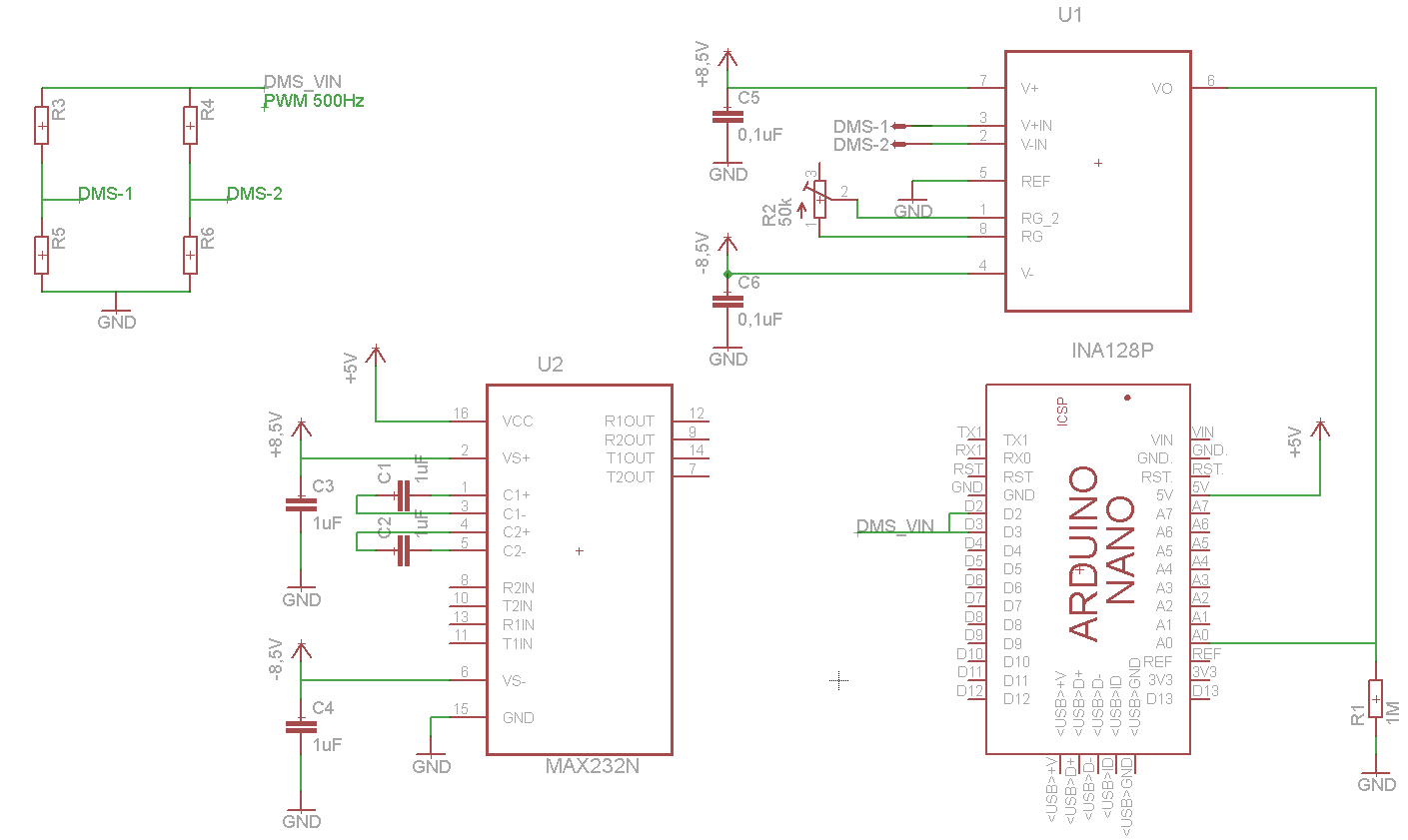

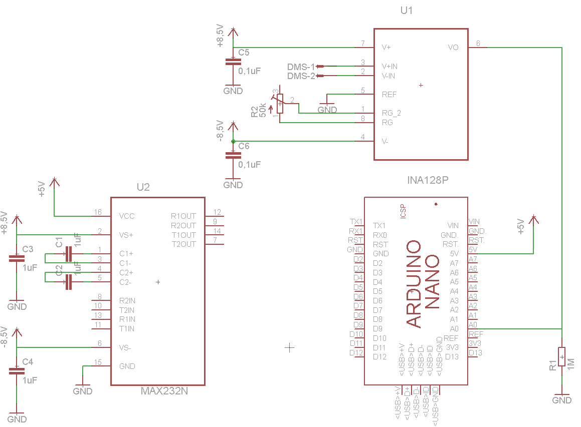

So, ich glaube jetzt habe ich alles zusammengebracht! Dass die
generierte Spannung mit dem MAX232 nicht ideal ist hab ich auch schon in
anderen Forenbeiträgen gelesen, aber ich dachte vielleicht komme ich ja
damit durch wenn ich nichts sage ;)
Den Poti zur Einstellung der Verstärkung sollte man besser durch feste
Widerstände ersetzen. Ein Poti kann über die Kapazität stören, driftet

Die Kondensatoren hinter dem IC zum umschalten der Brückenspannung sind
nicht unbedingt optimal, die können ggf. mehr Stören als nutzen. Eher
gehören solche kleine Kondensatoren an die Ausgänge der Brücke. Wenn die
Leitungen zum DMS länger sind sollen die 2 AD Eingänge für die
Brückenspannung noch mit RC Gliedern (z.B. 1 K,10nF oder 100 pF)
getrennt sein.
Die Ref. Spannung des INA128 gehört nicht fest auf GND, sondern an 2,5
V, ggf. auch mit einem Poti für den Abgleich von 0 - 5 V, falls die DMS
Brücke viel Offset hat. Die Spannung sollte eher niederohmig sein, also
per OP (z.B. MCP6002) gepuffert. ggf. tut es auch ein eher niederohmiger
Teiler mir Elko dran - viel Gleichtaktsignal mit der INA ja nicht
kompensieren.
Nur mal so eine Frage: Wo sitzt bei Dir in der Schaltung eigentlich der
Messstreifen?

von Alf (Gast)
Jobst M. schrieb:
> Das ist ja Selbstsabotage mit Vorsatz ...
Naja immerhin wurde die "Russenmethode" so wie sie wo anders im Forum
vorgeschlagen wurde auch hier vorgeschlagen ;)
Jobst M. schrieb:
> Das hattte ich ja auch schon geschrieben. Stattdessen wurde dann Vref
> vom ATmega mit einem Spannungsteiler auf halbe Betriebsspannung gebracht
schon erledigt.
> Messstreifen?
Ich weiß zumindest wo die Spannung angeklemmt ist und wo ich meine "DMS"
Leitungen anschließen muss. Und ich weiß dass im Zustand wie es jetzt
angeklemmt ist die Differenzspannung der Brücke steigt wenn ich die
Waage belaste, also tippe ich mal auf R6.
Alf schrieb:
> schon erledigt.
Nein. Nun hast Du 2 Referenzspannungen. Einmal 2,5V und einmal 0-5V
einstellbar.
Die vom Arduino sollte schon bei 5V bleiben (Jetzt aber bitte Vref nicht
mit 5V verbinden!). Dazu misst Du die 2,5V dann doch.
Dann trag es auch so ein.
Jobst
Der Zusätzliche Operationsverstärker ist nicht für die Speisung der
Brücke gedacht. Es ist nicht so abwegig auch die Speisung der Brücke mit
Operationsverstärkern statt den noch unbeschriffeten IC (ICL7667 ?) zu
machen. Beides zusammen macht aber keinen Sinn. Mit OPs hätte man aber
weniger Spannung (z.B. 3 V statt 4,9 V) an der Brücke.
Der Operationsverstärker war als Spannungsfolger für den Poti am Ref.
Pin des INA128 gedacht. Die Spannung für den Ref. Pin sollte niederohmig
sein: also entweder einen Poti mit vielleicht 1 K - 220 Ohm , oder halt
besser einen OP als Impedanzwandler zwischen Poti und INA128.
Die Aref. Spannung am µC ist auch noch nicht richtig. Passend wäre da
etwa ein Kondensator nach GND. Eventuell wäre ein Widerstand (z.B. 20 K)
nach 5 V noch sinnvoll um dichter an der Brückenspannung zu. Für den
Anfang könnte man den unbestückt lassen und wie üblich die µC interne
Verbindung nutzen.
Den INA nur wie den µC mit 5 V zu versorgen hat auch einen Vorteil: man
muss sich nicht darum kümmern das die Spannung zu hoch für den ADC
Eingang wird. Die höhere Spannung ist da eher der falsche Ansatz - ein
Verstärker der auch mit den gegebenen 5 V auskommt ist da geschickter.
Was der INA128 ja auch noch macht.
Ein RC Filter zwischen dem INA128 und dem ADC Eingang wäre ggf. noch
hilfreich, als Anti Aliasing-filter.
von alf (Gast)
Mein größtes Problem ist dass ich nur die Hälfte von dem was ich mache
kapiere. Und langsam verliere ich dazu auch den Überblick.
Bitte erkläre mir diese 2 Sätze noch einmal. Für mich steht da:
=> 2,5V am AREF PIN
=> 2,5V über ADC messen
> Verbindung nutzen.
Ehrlich gesagt ist mir überhaupt nicht bewusst was ich zwischen einem
20k Widerstand und einem kondensator nach Ground messe. Aber ich bin
schwer dafür einfach die interne Verbindung, wie gehabt zu nutzen.
Einfach weil es einfach ist.
Wenn es auch ohne geht würde ich es einfach weglassen. Ich wüsste nicht
wie ich den dimensionieren sollte. Mir ist vor allem überhaupt nicht
klar wie sich das auf mein Signal auswirkt oder wozu das gut ist.
Immerhin messe ich in meinem mikrokosmos immernoch eine Gleichspannung,
auch wenn ich sie ständig umschalte.
Ich frage einfach mal so; Wo stehen wir überhaupt mit der Schaltung und
was kann man davon eigentlich erwarten? Ist es überhaupt möglich mit
einem einigermaßen akzeptablen Zeitaufwand ein erträgliches Ergebnis zu
erlangen? (Unter der Vorraussetzung dass einem sämtliche Vorkenntnisse
fehlen wie in meinem Fall)
> => 2,5V am AREF PIN
Nö, steht dort aber nicht. Dort steht:
Der INA ist NICHT der Arduino.
Ja, das ist korrekt. Und zwar die selben, die auch am Ref vom INA
anliegen.
Erläuterung:
Die Spannung, die am Ref-Eingang des INA anliegt, ist die Spannung,
welche vom INA auch ausgegeben wird, wenn die Differenz der
Eingangssignale 0V ist.
Da diese Differenz positiv oder auch negativ sein kann, sollte sich die
Referenzspannung etwa in der Mitte des Eingangsbereichs vom
nachfolgenden ADC (im Arduino) aufhalten. Wird sie auf GND gelegt,
bekommt man auch negative Spannungen am Ausgang des INA (Dazu müsste
dieser allerdings auch noch mit negativer Spannung versorgt werden).
Nicht gut für den Arduino. Also legst Du sie auf 2,5V und bekommst Werte
in der Mitte des ADC-Bereichs. Wenn Du nun über einen zweiten ADC-Kanal
die Referenzspannung des INA misst, hast Du den genauen 0-Punkt für den
Ausgang vom INA. Du kannst also beide Werte voneinander Abziehen und
erhältst so einen Wert um 0 herum der auch negativ sein kann. Je
nachdem, welcher der beiden Eingänge des INA höheres Potenzial hat.
Die 2,5V müssen nicht einmal besonders genau sein, denn Du ziehst sie ja
wieder ab. Nur stabil und ohne Störungen sollten sie sein.
Jobst
alf schrieb:
>> Verbindung nutzen.
An Vref vom Arduino gehört in jedem Fall ein Kondensator gegen Masse.
Allerdings befindet sich dieser möglicherweise schon auf dem
Arduino-Board. Wenn nicht, solltest Du ihn dort hin setzen, denn dadurch
werden Deine Messungen wesentlich genauer.
Evtl. solltest Du Dich für das fertige Gerät auch vom Arduino trennen
und den ATmega auf das Messboard setzen.
Und Störungen, wenn Du nichts dagegen unternimmst.
Allerdings würde ich nicht von einem Anti-Aliasing-Filter sprechen, denn
es geht hier tatsächlich nicht darum Frequenzen aufzunehmen.
Der Ausgang vom INA ist recht niederohmig. Bei ordentlicher
Signalführung würde ich einen Tiefpass weg lassen. Wenn unsicher, würde
ich im Layout Platz für einen Widerstand und einen Kondensator lassen.
Masseführung ist evtl. ein Thema ... auch hier: ATmega mit aufs Board.
Naja, sie ist noch nicht fertig. Aber es sind auch eben nur noch
Kleinigkeiten.
Bei ordentlichem Aufbau kann man sicherlich ordentliche Werte bekommen.
> Ist es überhaupt möglich mit einem einigermaßen akzeptablen
> Zeitaufwand ein erträgliches Ergebnis zu erlangen?
Durchaus.
Es ist nicht unmöglich die Schaltung zum laufen zu bekommen.
Voraussetzung ist, dass man sich mit der Thematik auseinander setzt.
Sonst wird das natürlich nichts.
Wenn Du also nun schon die Geduld verlierst, dann ist das auch der
Zeitpunkt aufzugeben.
Jobst
