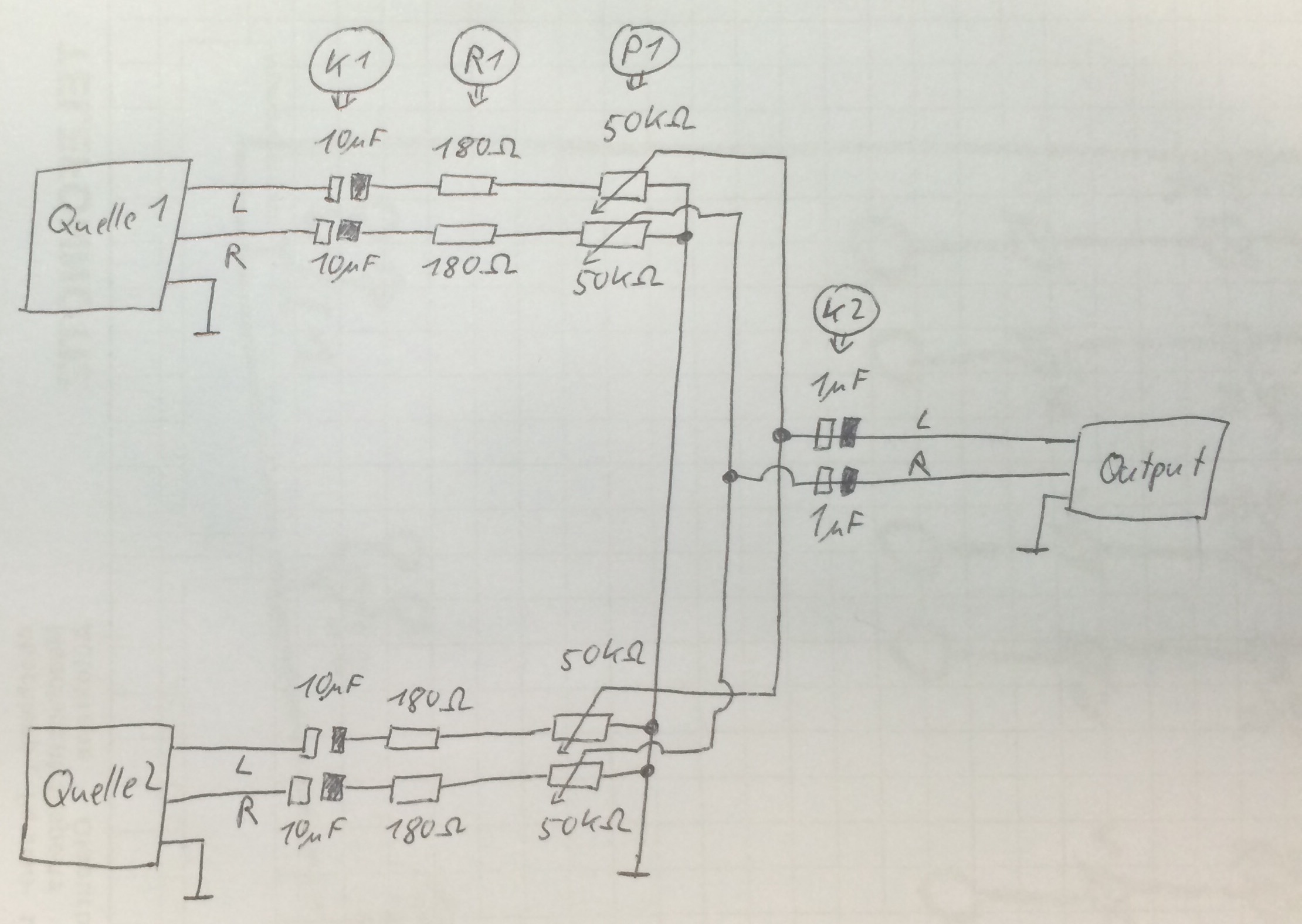

In diesem Thread soll es erstmal diese Schaltung gehen, die ich in einem
Youtubevideo gesehen habe (und die genau das macht, was ich will. Z.B.
Spieleound und Chatsound frei mischbar auf die Kopfhörer zu legen). Mit
Schaltungen und Elektronik kenne ich mich prinzipiell recht gut aus,
aber manche Dinge sind mir von selbst nicht ganz klar und ich würde mich
um Hilfe und Erklärungen (kurz und knapp ist ok^^) sehr freuen :-)
Bei dieser Schaltung werden ja die beiden Quellen zu einem Ausgang
zusammengeführt. Das ist ja quasi ein passives „Mischpult“.
1. Reicht das aus, um den Sound vom z.B. PC und Handy „verlustfrei“
zusammenzuführen? Wenn ja, welche Quellen, oder ab wie vielen Quellen
braucht man ein aktives Mischpult?
2. Wie würde diese Schaltung als aktives Mischpult aussehen? Wie müsste
ich bspw. Eine Versorgungsspannung über USB einbringen?
3. Könnt ihr mir vielleicht erklären, welche Aufgaben die Elemente „K1“,
„R1“ und „K2“ haben und welchen Einfluss die Werte haben, bzw. wie
variable die sein können? Ich nehme an, es geht in die Richtung
„Signalglättung“ und „Spannungsspitzenabbau“, aber sicher bin ich mir
nicht.
Wenn man wohl die Quellen einfach so zusammenschließt, kann es durch
eine Art Rückkopplung/höhere Spannung von einer Quelle zum Schaden der
anderen Quellen kommen. Ich nehme an, dass die genannten Bauteile das
verhindern. Aber wie?
Ich verstehe eigentlich sehr leicht und schnell, wenn ich es mir gut
vorstellen kann, deshalb reichen auch einfache und kurze Antworten^^
Falls ich es trotz der kurzen Antwort nicht verstehe, frag ich einfach
nochmal nach :-)
Oder falls ihr irgendwo gute Schaltpläne und/oder kurze
How2-Beschreibungen oder allgemeine Beschreibungen für dieses Thema
habt, wäre ich euch sehr dankbar. Bitte keine ganzen Bücher vorschlagen.
Auch wenn ich das Thema allgemein sehr interessant finde, wäre für den
aktuellen Stand zu viel. Aber trotzdem Danke. Oder wenn das Buch viele
kleine kurze Kapitel mit präzisen Erklärungen hat, dann doch gerne her
damit^^
Ansonsten bedanke ich mich schon mal recht herzlich und hoffe, ihr könnt
mir helfen, bzw. dass meine Fragen nicht all zu noobig/nervig sind.
Beste Grüße
Danny
von jb (Gast)
Der Plan ist falsch. Du willst doch L1 und L2 und R1 und R2 mischen.
Davon abgesehen, würde ich mir einen einfachen kaufen. Wenn selber
bauen, dann aktiv.
Gruß Jonas
Zu 1.: 'Verlustfrei' ist das ganze natürlich nicht, denn es ist ja kein
aktives Bauteil, was die zugegebnermassen geringe Verluste aufholt. Wenn
die Pegel von Handy und PC unterschiedlich sind, musst du auch die
Regler entsprechend unterschiedlich einregeln, um beide Quellen gleich
laut am Ausgang zu haben.
2.: Dazu fügst du zumindest erstmal einen Ausgangsverstärker hinzu, der
das Summensignal von den Reglern erhält und mit ein wenig
Treiberleistung an die Endstufe ausgibt. Bessere Mischpulte haben in
jedem Eingangszweig noch eine in der Verstärkung voreinstellbaren
Verstärker, damit man die o.a. unterschiedlichen Pegel angleichen kann.
Die Versorgung über USB hat ein,zwei Haken, denn erstens sind 5V nicht
wirklich viel und zweitens ist die USB Spannung aus Rechnern oft
'verseucht' mit Störsignalen. Da muss man gründlich filtern, damit man
die nicht auf dem Audiosignal hat.
3.: K1 und K2 sind Koppelkondensatoren, die die Aufgabe haben, etwaige
Gleichspannung von den Reglern fernzuhalten. Kondensatoren sind
gleichzeitig auch immer Hochpässe - je kleiner der Wert, desto weniger
Tiefen werden sie durchlassen. Gleichspannung möchte man auf den Reglern
nicht haben, da dann unangenehme Kratzgeräusche beim regeln hörbar
werden. Mach übrigens die K2 ruhig auch zu 10µF oder sogar 22µF, damit
die Tiefen den Ausgang erreichen.
Nee, verhindern tut das keines der Bauteile wirklich, die 180 Ohm
Widerstände aber sorgen z.B. dafür, das das nicht schädlich für die
Quellen ist. Eine Verstärkerstufe pro Eingang würde das zuverlässig
verhindern, ist aber auch so kein Problem.
Prima Projekte für alles mit Sound findest du auf den ESP Seiten - von
simpel bis kompliziert. Du solltest ein wenig englisch können:
http://sound.westhost.com/projects.htm
von HolgerT (Gast)
> vorstellen kann,
..dann überlege Dir bitte, was wohl passiert, wenn -sagen wir- Du Quelle
2 hören willst. Dann ist das Poti der Quelle 2 am linken Anschlag und
das Poti der Quelle 1 am rechten gegen GND verstellt. Was kommt am
Ausgangsverstärker an?
Du musst also hinter dem Schleifer der Regler noch einen
Entkoppelwiderstand einfügen, von sagen wir mal 22k - 47k, insgesamt
also 4 Stück. Dann wird der o.a. Ausgangsverstärker übrigens richtig
sinnvoll.
von Klaus R. (klara)
Wenn Du den Kanal immer voll öffnest, dann wäre dies relativ
verlustfrei.
Je Kanal einen Spannungsfolger und einen Spannungsfolger als "Sammler".
> nicht.
Die Kondensatoren trennen die Gleichstromanteile vom Wechselstrom. K2
wäre für rückwärtigen Gleichstromzufluss gut. R1 mindert einen möglichen
Querfluss von einen zum anderen Kanal was zu einem Kurzschluss führen
könnte. Entfällt bei einer aktiven Lösung.
Siehe R1. Ein Quell-Ausgang kann nur einige Ohm Wechselstromwiderstand
haben.
mfg klaus
von Stefan F. (Gast)
Ich mache das so:
              4,7k
Handy o------[===]---+
                     +-----o Aktiv-Lautsprecher
PC    o------[===]---+
              4,7k
Handy und PC enthalten bereits Kodnensatoren, die den DC Anteil
entkoppeln. Die Lautstärke regle ich an den beiden geräten so, dass sie
zusammen passt. Wenn du unbedingt einen weiteren Regler haben willst,
kann kann das ein simples (Stereo-)Poti sein:
Handy o---+
         | |<--------o Aktiv-Lautsprecher
         |_|
          |  10k linear
PC    o---+
> Wie müsste ich bspw. Eine Versorgungsspannung über USB einbringen?
Such dir da mal einen Schaltplan mit der Bildersuche von Google. Ein
aktives Mischpult macht aber nur Sinn, wenn du den Klang regeln willst,
oder verstärken musst oder wenn du eine Quelle mit ungewöhnlich hohem
Ausgangswiderstand anschließen willst (was bei normaler
Unterhaltungselektronik nicht der Fall ist).
Am Eingang machen Koppelkondensatoren nur Sinn, wenn da ein DC Offset
drauf wäre (was bei normaler Unterhaltungselektronik nicht der Fall ist,
denn Kopfhörer würden dadurch z.B. zerstört werden).
Am Ausgang machen Koppelkondensatoren meiner Meinung nach gar keinen
Sinn, denn das Signal ist ja bereits frei von DC.
> durch eine Art Rückkopplung/höhere Spannung von einer Quelle
> zum Schaden der anderen Quellen kommen. Ich nehme an, dass die
> genannten Bauteile das verhindern.
Das verhindern die 180 Ohm Widerstände - sie begrenzen die Stromstärke.
Ein Kopfhörer hat typischerweise 16 oder 32 Ohm. Die Ausgänge von
normaler Unterhaltungselektronik werden durch Kopfhörer nicht
überlastet, also durch 180 Ohm erst recht nicht. In meinen einfachen
Schaltungsvorschlägen liegen (fast) 10k Ohm zwischen den beiden Geräten.

von Danny M. (dj-stylz)
Hallo alle zusammen^^
Es ist schon ein Weilchen her, aber ich hoffe ich kann euch noch mal um
Hilfe und Rat bitten.
Ich möchte die Schaltung, die ich händisch gezeichnet habe und hier mit
hochlade in einer Box umsetzen. Dazu hätte ich ein paar kleine Fragen,
die ich gern klären würde, bevor ich alle Bauteile kaufe, das Ding
zusammenlöte und dann nur Mist dabei raus kommt.
Die Ein- und Ausgänge (Rot und Grün) stimmen so alle. Es sind entweder
3,5mm- oder 2,5mm-Klinkenstecker.
Meine Fragen:
1. Stimmt die Bauteildimensionierung?
1. a) Nach jedem Eingang wird ein >=10µF Kondensator und ein 180Ohm
Widerstand verbaut, um den Eingang zu schützen
1. b) Vor jeden Ausgang wird ein 1µF Kondensator verbaut, um die
Schaltung vor ggf. nachgeschalteten Verstärkern o.ä. zu schützen
(Gleichstrom-Rückfluss, etc.)
1. c) Ein 10kOhm lin Poti zur Balanceregelung von Chat und Sound.
1. d) Ein 10kOhm log Poti zur Lautstärkeregelung von Chat&Sound.
1. e) Ein 50kOhm log Poti zur Lautstärkeregelung von Mic. Würde da auch
ein 10kOhm log Poti reichen?
2. Ungewollter Signalübergang?
Ich führe ja beide Chat-Eingänge (siehe links und rechts) zusammen und
einmal verbinde ich sie dann mit dem Sound und einmal möchte ich nur den
Chat weiterleiten. Kann durch den Balanceregelpoti (10kOhm lin) vom
Sound-Eingang etwas auf die reine Chat-Leitung übergehen?
3. Zu viele Verluste, weil nur Passiv?
Bei normalen Schaltungen sind geringe Verluste ja oft nicht so schlimm.
Aber bei Ton könnten sich (meiner Überlegung nach) auch geringe Verluste
bemerk-/hörbar machen. Das ist ja eine rein passive Schaltung. Könnte es
bei dieser Schaltung durch die Potis, Kondensatoren oder die Schaltung
selbst zu bemerk-/hörbaren Verlusten kommen?
Es tut mir leid, dass ich hier so viel frage, aber ich "kenne" sonst
niemanden, der diese Kompetenz hat. Mir fehlt leider die tiefere
Fachkenntnis, wenn es um Audiosignale und Verluste geht. Normale
Schaltungen sind da weniger ein Probelm :-)
Ich hoffe Ihr könnt mir helfen und ich danke euch schon vielmals im
Voraus!
Verbesserungsvorschläge nehme ich gerne an (siehe lin und log Poti für
Balance und Lautstärke - Dank an Stefan US) :-)
Danny
Die ganze Schaltung sieht total durcheinander aus. Da hast du Kanäle und
Stereo versus Mono wild durcheinander gemischt.
Bei so vielen Ausgängen kommst du nicht drumherum, Verstärker
einzubauen.

von Jobst M. (jobstens-de)
Stefan Us schrieb:
> denn jeder Verstärker rauscht
Naja, große Widerstände rauschen mehr als der NE5532 ...
Ah ja? :-/
> Es sind entweder 3,5mm- oder 2,5mm-Klinkenstecker.
Gut, das ist der Schaltung zunächst egal.
Das mit den Buchsen (Stereo/Mono) glaube ich nun verstanden zu haben.
Aber übersichtlicher wird Dein Plan evtl. wenn Du nicht nach Buchsen
sortierst, sondern nach Ein- und Ausgängen.
Eingänge kommen dann nach links.
Du kannst dann die Buchsen durchnummerieren. Bu1, Bu2, Bu3 ...
Wenn eine Buchse Eingang und Ausgang ist, hast Du auf der linken Seite
Bu1a und rechts Bu1b
Danny M. schrieb:
> 1. a)
Deine Eingänge brauchst Du nicht zu schützen - da kann so nichts kaputt
gehen. Die nachfolgenden Schaltungen müssen sich selbst schützen.
Danny M. schrieb:
> Normale Schaltungen
Das IST eine normale Schaltung! :-D
Ich glaube allerdings auch, dass das von Dir gewollte sich passiv nicht
erreichen lässt.
Jobst

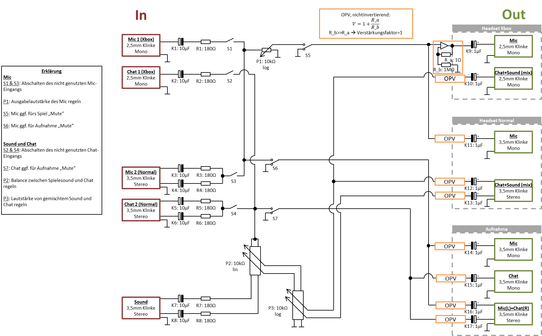

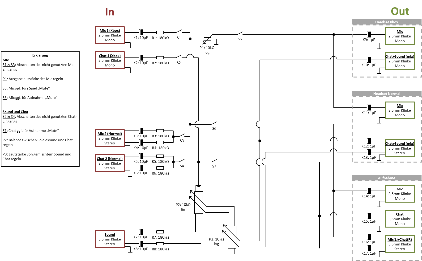

Schönen Sonntag euch allen und vielen Dank, dass ihr mir helfen wollt,
auch wenn es wohl nicht ganz einfach ist xD
Also, ich habe das ganze mal mit PP aufgezeichnet und es ist hoffentlich
übersichtlicher :-)
Zum allgemeinen Aufbau/Ablauf:
Ich möchte demnächst einige Aufnahmen von mir und Freunden beim Zocken
machen. Dazu möchte ich entweder das Xbox Headset nutzen oder ein
Normales und das was ich bzw. meine Freunde sagen separat aufzeichnen.
Deshalb diese "Box", damit ich je nach Setup leicht Switchen kann^^
Mic:
Entweder nutze ich das Xbox-Mono-Mic oder ein Stereo-Mic (deshalb der
Stereo-Eingang der zu Mono zusammengeschaltet wird).
Bei der Ausgabe zum Spielen möchte ich die Lautstärke regeln (P1) und
mich lautlos (S5) machen können.
Falls der Chat zu privat wird, möchte ich ihn auch für die Aufnahme
lautlos (S6)machen können.
Chat und Sound:
Entweder nutze ich den Xbox-Mono-Chat oder vielleicht auch mal vom PC
einen Stereo... vielleicht (deshalb der Stereo-Eingang der zu Mono
Einmal möchte ich den reinen Chat Aufnehmen, aber falls dieser zu privat
wird, möchte ich ihn auch lautlos machen können (S7).
Wenn ich ein Headset nutze, möchte ich den Spielesound und den Chat
darüber ausgeben. Entweder auf einem normalen Headset (Stereo) oder auf
dem Xbox-Headset (Mono). Deshalb möchte ich die Balance zwischen Chat
und Sound regeln (P2) und auch die Lautstärke (P3).
Für die Aufnahme habe ich Mic und Chat einmal getrennt als Mono und
einmal "zusammen" als Stereo, da ich, je nach Setup, auch die
Möglichkeit zur Stereoaufnahme habe oder eben über 2 LineIn in den PC
muss.
1. Stimmen die Dimensionierungen der Bauteile?
2. Sind manche Bauteile unnötig?
3. Fehlen Bauteile (z.B. Verstärker, etc.)?
3.1. Wenn etwas Fehlt, wo müsste ich es noch einbauen?
Ich hoffe, das es nun klarer ist, aber ich auch nicht all zu viel
(unnötiges) geschrieben habe. Verbal wäre das viel besser zu erklären,
aber das geht ja leider nicht xD
Ich danke euch vielmals für eure Hilfe! Vielen vielen Dank!
Aaaaaahhhh jetzt komme ich klar!
Die Elkos an den Ein- und Ausgängen sind nicht wirklich sinnvoll. Elkos
sind für Gleichspannung gedacht. Sie dienen hier offensichtlich dem
Zweck, eventuell vorhandenen DC Offset zu entfernen. Aber um sie richtig
herum einzubauen, müsste man wissen, wo Plus und Minus ist (in der
Schaltung, meine ich).
Ich gehe jedoch davon aus, dass die Ein- und Ausgänge der
angeschlossenen Geräte (wie üblich) keinen DC Offset haben.
Im Eingangsbereich mischt du mehrere Kanäle mit 180k Ohm. Hast dahinter
aber Potis mit viel weniger Ohm. An den Widerständen wird daher der
allergrößte Anteil des Signals verloren gehen.
Versuche es lieber mal mit 1,8k Ohm statt 180k Ohm.
Wenn S5, S6 oder S7 geöffnet wird, hängt die Leitung auf dessen rechter
Seite quasi in der Luft und sie wird (wenn du Pech hast) brummen
einfangen. Nimm besser einen Wechselschalter und lege die Rechte Seite
auf GND, wenn sie stumm sein soll.
Dir fehlt hier eine Anpassung der Pegel. Die Signale der Mikrofone musst
du um Faktor 100 bis 10000 verstärken, damit sie in etwa das Nievau von
den anderen Audioquellen haben. Also brauchts du vor allen
Mikrofonengängen entsprechend einstellbare Vorverstärker. Es sei denn,
die Mikrofone enthalten schon welche.
Umgekehrt gilt für die Ausgänge, dass du deren Spannungen (mit
Spannungsteiler) auf ein ein hunderstel reduzieren musst, wenn die
Eingänge der angeschlossenen Geräte für Mikrofone gedacht sind.
Falls das jedoch alle Line Pegel sind, dann bau es so (also ohne Elkos
und mit 1,8k statt 180k).
Bei so vielen Ausgängen könnte es hilfreich sein, jedem Ausgang einen
Operationsverstärker (mit Verstärkungsfaktor 1) zu gönnen. Erstens,
damit sie die Eingänge nicht zu sehr belasten (Ton wird leise) und
zweitens, damit sie sich nicht gegenseitig stören.
Bei meiner TV/Hifi Anlage brummt immer der Fernsehton etwas, wenn der
Videorecorder ausgeschaltet ist, weil der Ausgang des Fernsehers einfach
(wie bei deiner Schaltung) parallel zum Videorecorder und zur
Stereoanlage geht.
Du kannst ja erstmal ausprobieren, ob es ohne Ausgangsverstärker klappt.
Muss man aber bei den MIC Eingängen beachten, denn da liegt oft die
Speisespannung für ein Elektret Mikro drauf.
Danny M. schrieb:
Also an den OUTs, die an MIC Buchsen angeschlossen werden, sollte der
Pluspol Richtung MIC Buchse zeigen. Es schadet in dieser Schaltung
nicht, alle Elkos der OUTs so zu drehen, das sie mit Plus zum Ausgang
zeigen.
Hallo alle zusammen und vielen Dank für das schnelle Feedback :-)
Ich habe eine Erweiterung des Schaltplans gemacht und eure
Verbesserungsvorschläge eingebaut:
1. Die Schalter S5, S6 und S7 ziehen nun die Ausgänge, wenn sie nicht
angesteuert werden, auf Masse.
2. Das war ein dummer Fehler von mir! Die Widerstände an den Eingängen
hätten von Anfang an 180 Ohm sein sollen. Das sind sie jetzt.
3. Ich habe vor die Ausgänge einen nicht-invertierenden OPV geschaltet,
