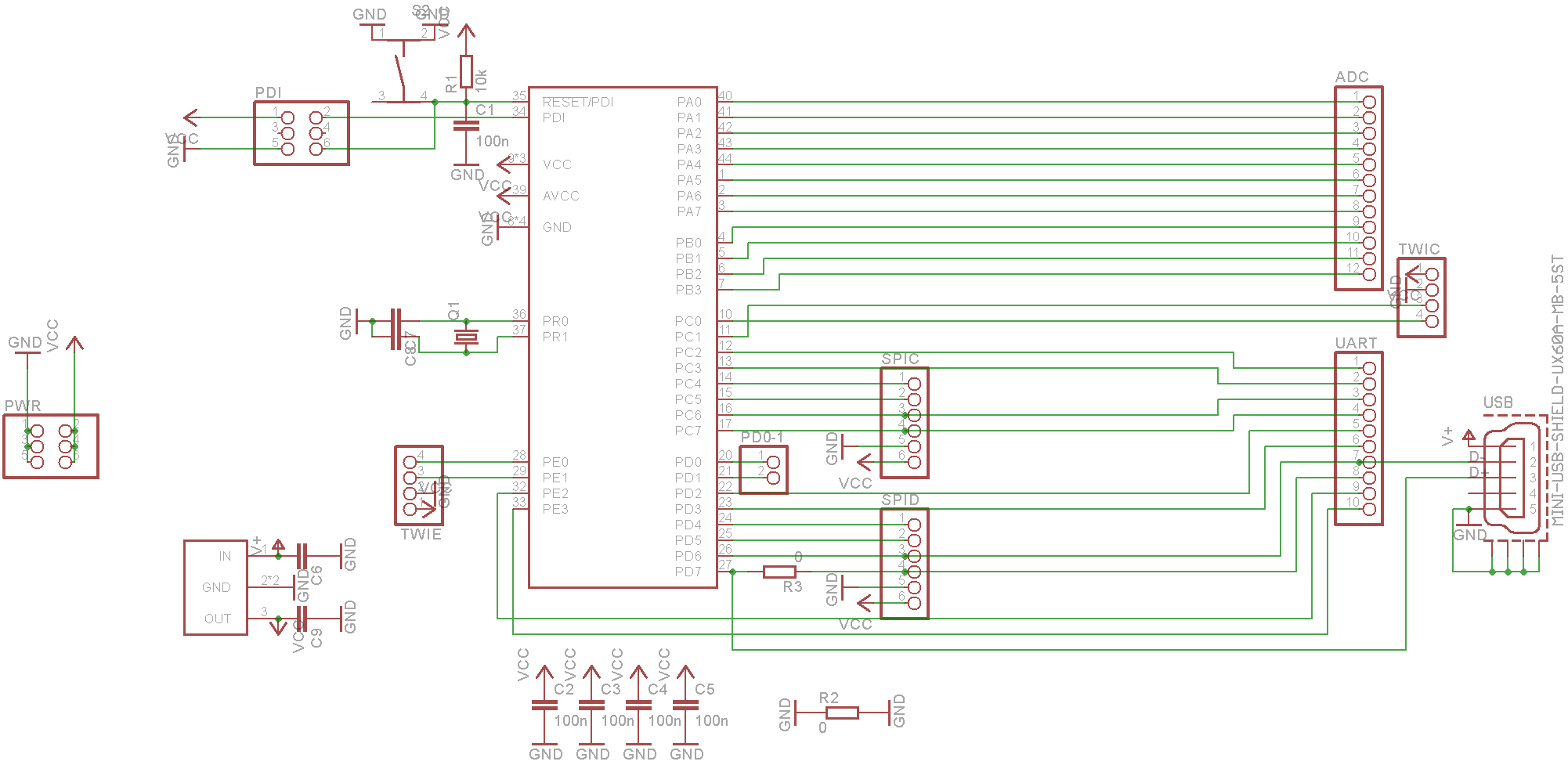

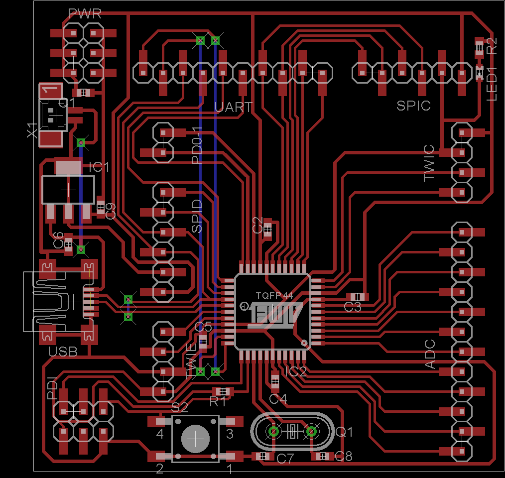

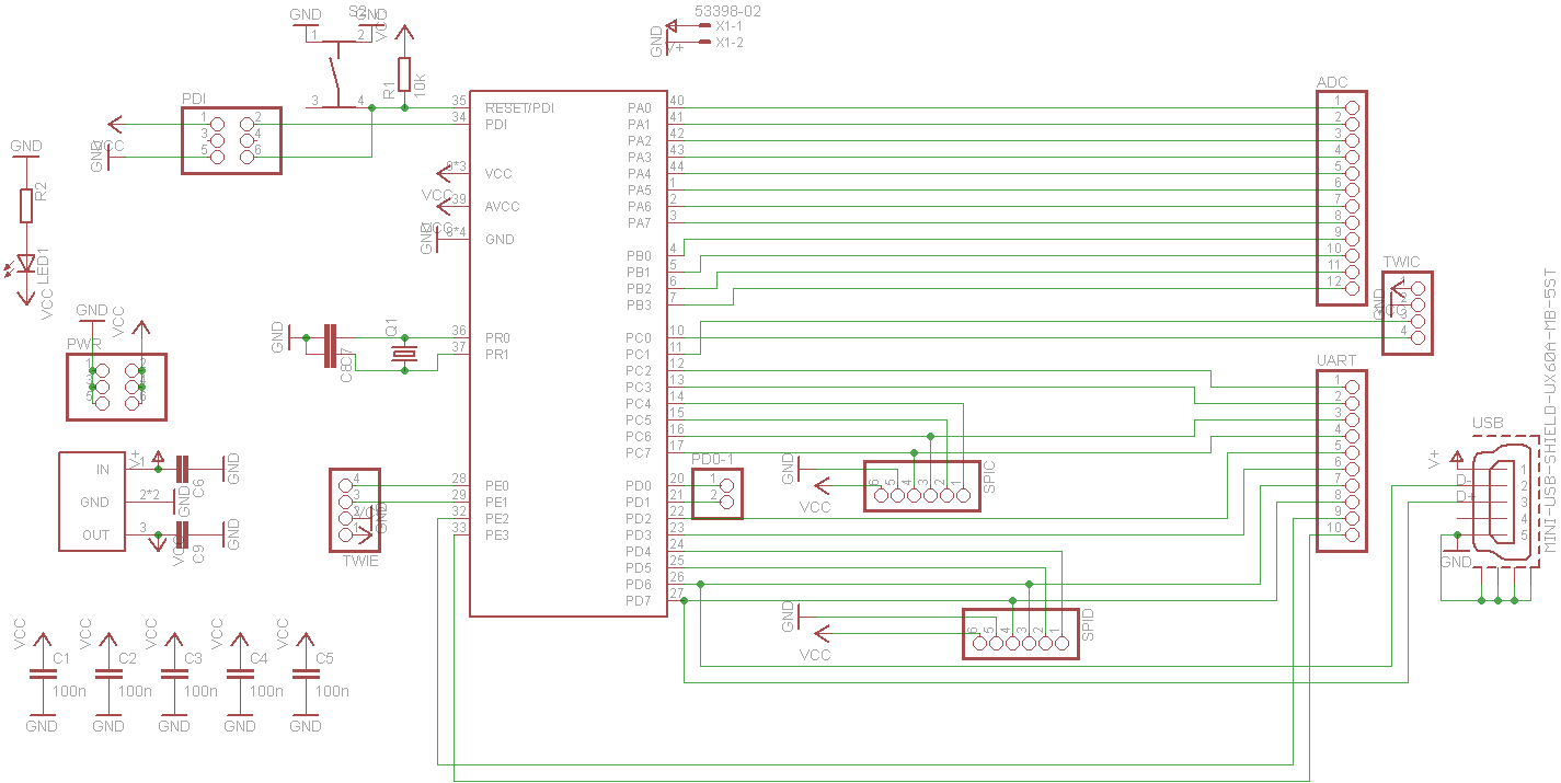

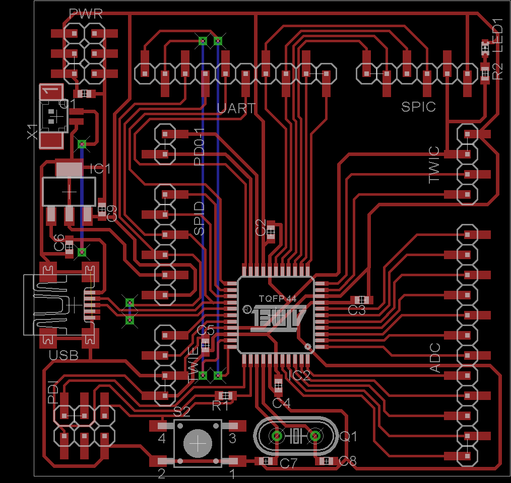

Hallo zusammen!
Ich habe vor mich mit XMEAGS zu beschäftigen, im speziellen dem
ATXMEGA128a4u.
Dazu habe ich mal ein test Board geroutet (mein erstes!) und wollte
fragen ob es offensichtliche fehler gibt oder jemand
Verbesserungsvorschläge hat.
Eine kleine Beschreibung:
-ATXMEGA128a4u  µC
-TL1963A-33DCYR 3.3V Spannungsregler
-RESET taster
-Quarz
-6Pin Strom verbinder
-PDI Programierheader
-SPI-C und SPI-D Stiftleisten
-I2C-C und I2C-E Stiftleisten
-eine Stiftleiste mit allen UARTs
-eine Stiftleiste mit allen ADCs
-eine Stiftleiste mit den übrigen (2) Pins
-Mini USB Buchse
R2 und R3 sind 0Ohm Wiederstände oder Drahtbrücken.
Es sind alle Pins herausgeführt teilweise liegen sie auf mehreren
Leisten.
Viele Grüße,
Marc

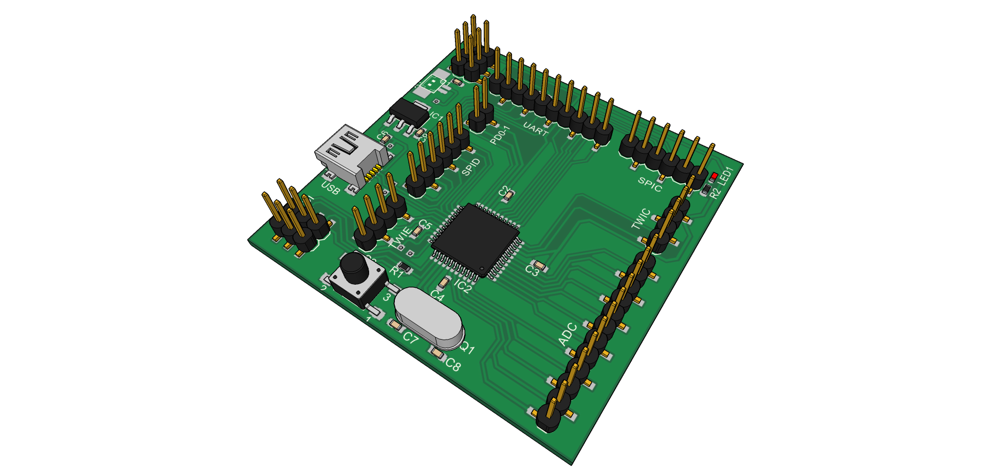

Grundsätzlich solltest du in Leiterbahnen niemals eine 90° Kurve
einbauen.
Mag vll für diese Anwendung eher weniger Probleme geben, aber man sollte
dies einfach unterlassen und lieber 4* 45° Kurven nutzen ;).

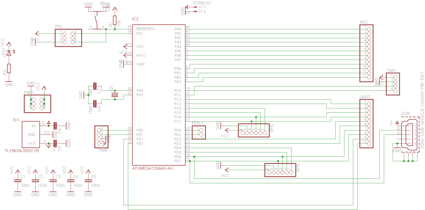

#3936486
@ Marc S. (marc_s86)
>-ATXMEGA128a4u  µC
Warum ist der nicht beschriftet? Name, Wert?
Warum ist der so schlecht gezeichnet?
>-RESET taster
Wenn du PDI nutzt, darf kein 100nF C am Reset hängen. Denn dort gehen
bei PDI schnelle Takte drüber!
Nimm besser einen verpolsicheren Wannenstecker.
Man zeichnet keine Signal durch Bauteile.
Schaltplan richtig zeichnen
>-Mini USB Buchse
Lass die Massefläche weg, das ist nur Unsinn.
Richtiges Designen von Platinenlayouts
Den Quarz kannst du nicht löten, wenn du nur eine einseitige Platine
machst. Nimm einen SMD-Typ, denn gibt es im gleichen Gehäuse.

Gast #3936522
führe die stiftleisten immer im gleichen raster weiter - wenn zb. das
2,54mm raster genutzt wird, auch zwischen 2 stiftleisten die einen
abstand haben.
bei dir zb. rechts zwischen twic und adc - wenn da alle im gleichen
rastr sind kannst du zb. lochrasterplafinen aufstecken
OP #3936687
> einbauen.
Okay!
Weil es den nicht in eagle gab. Das Package ist aus der ref-packages,
symbol ist selbst gemacht. Name, Wert mach ich dann wohl noch ;)
Alles Klar!
wird korrigiert!
okay ;)
> abstand haben.
Ja, das hatte ich auch vor, werde ich noch überarbeiten ;)

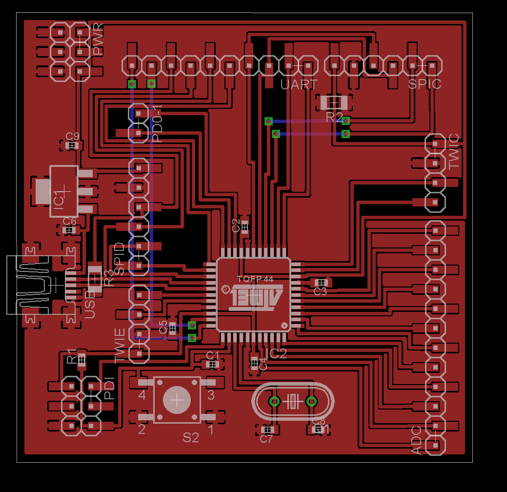

#3942196
Im Wesentlichen OK, Ein paar Kleinigkeiten könnte man noch hübsch
machen.
Keine schiefen Abzweigungen an Leiterbahnen, möglichst immer 90 Grad
T-Stücke.
Hast du einen DRC gemacht? Versuche die Abstände zwischen den Leitungen
zu maximieren, ebenso die Leiterbahnbreite. Das macht wenger Probleme
beim selber Ätzen.
Die Symbole VCC/GND nicht IN die Stecker zeichnen, sondern ausserhalb
C7/C8 im Schaltplan entzerren und mit einem Wert versehen
LED1/R1 und die Symbole um 180 grad drehen (VCC möglichst immer oben,
GND immer unten)
Auf deinen IO-Steckern fehlt überall GND. Das KANN man so machen, muss
dann aber immer GND extra verbinden!
Es fehlt der Name und die Beschriftung am ATXmega.

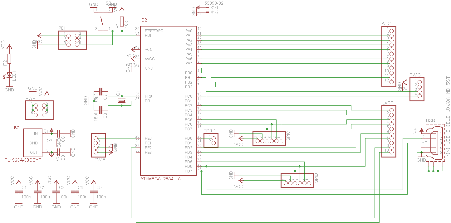

OP #3942239
> machen.
> T-Stücke.
Erledigt
> beim selber Ätzen.
DRC liefert keine fehler
Erledigt
Erledigt
> GND immer unten)
Erledigt
ich benutze meist einzellne jumper kabel, daher hab ich die seperate
power buchse gemacht
Erledigt
#3942328
>> T-Stücke.
>Erledigt
nein. Oberhalb von C3 ist noch was schief.
>> beim selber Ätzen.

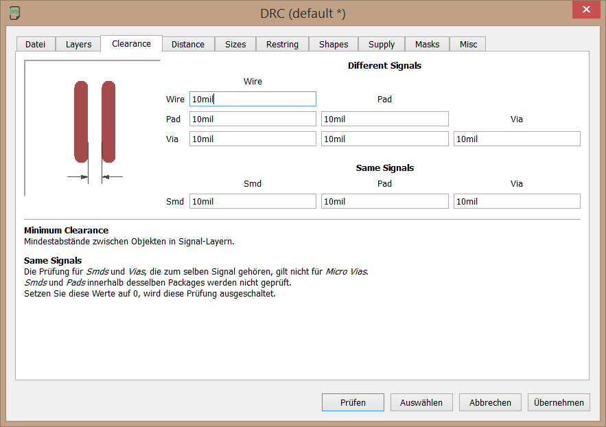

Schön, aber mit welchen Einstellungen? Das erscheint mir bisweilen
unnötig eng, z.B. an C7/C8. Du hast wahrscheinlich die
Standardeinstellungen genommen, die sind eher für professionelle
Platinen. Dort stehen meist 8mil drin. Für so eine einfache Platine
würde ich eher her 0,25-0,3mm (10/12mil) an minimaler Leiterbahnbreite
und Abstand anstreben. So einfach wie möglich, so komplex wie nötig.
Klar, beim ATXmega und dessen Pins muss man weiter runter, das kann man
aber alles schön einstellen.
>Erledigt
Nein. TWIE.
>> GND immer unten)
>Erledigt
Jetzt ist deine LED verpolt.
Jaja, Steckbrettstil. Naja.
>Erledigt
Nö. Du hast einfache Texte ind den Schaltplan gemalt. Du sollst aber das
Symbol in der Bibliothek ordentlich machen. Also den Text >Name in den
NAME Layer, den Text >Value in den VALUES Layer. Dann ein Update
Libraries im Schaltplaneditor und gut.
Gast #3942453
> T-Stücke.
> Erledigt
oh hab ich übersehen
> beim selber Ätzen.
hab es eingestellt wie bei den ganzen billig Platinen Herstellern
vorgegeben.
Signale sind 12mil, VCC und GND 16mil
> Erledigt
> Nein. TWIE.
auch übersehen
> GND immer unten)
> Erledigt
War sie vorher dann auch. dreh ich um.
jop
> Erledigt
hab sie nur per smash verschoben aber die library's sind editiert

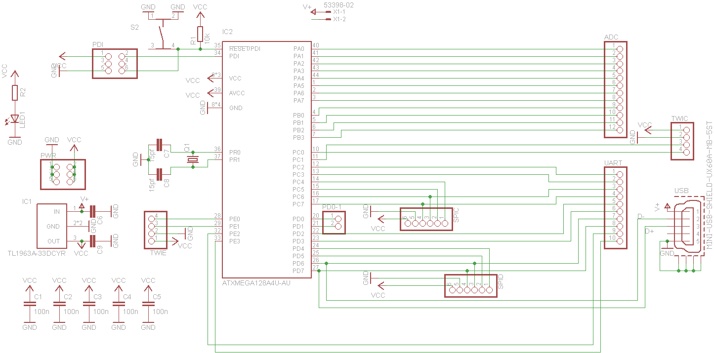

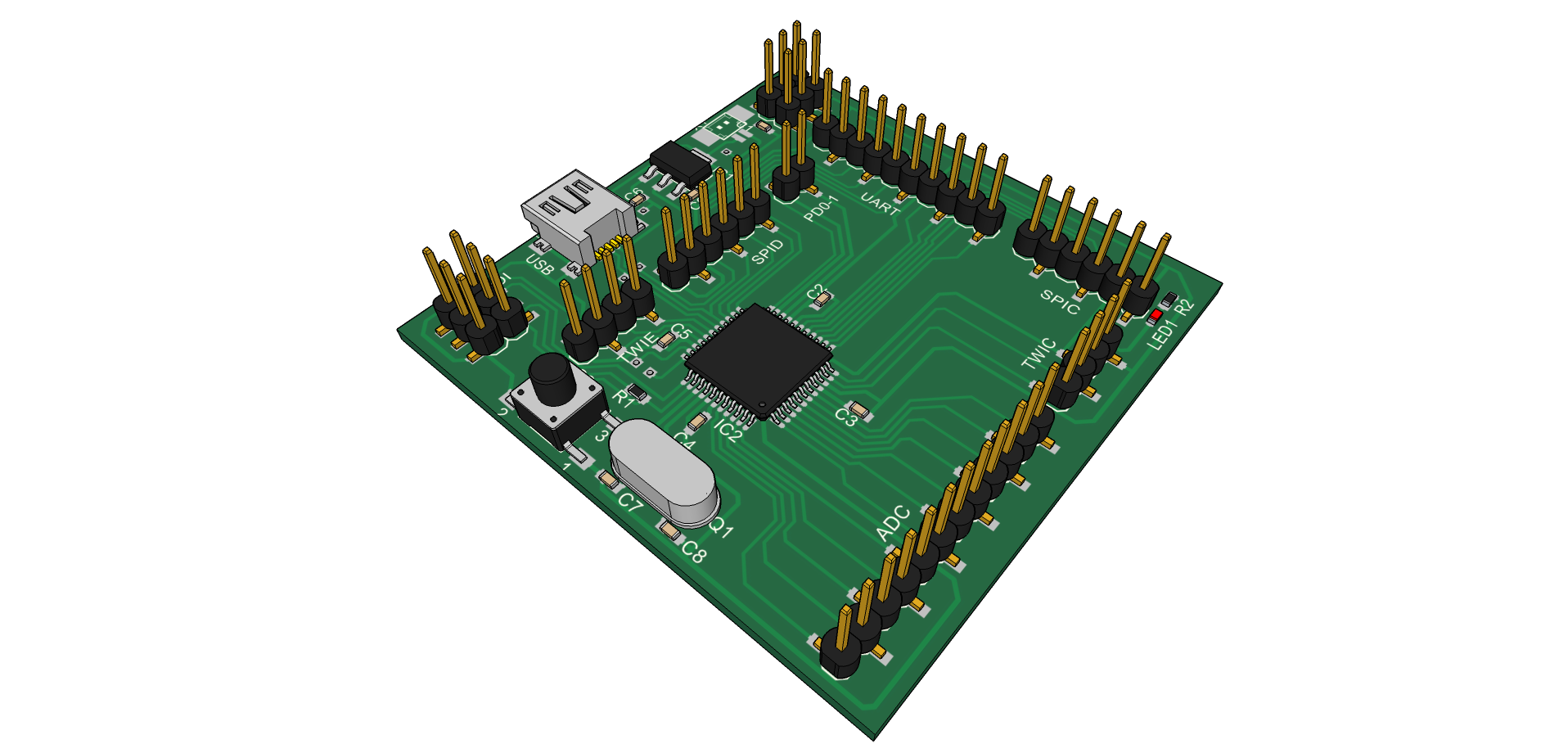

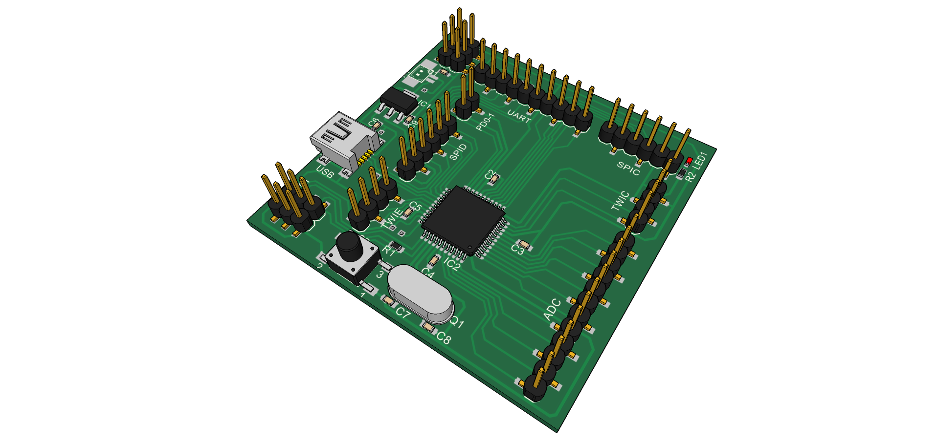

#3942573
@ Marc S. (Gast)
>vorgegeben.
Aber die Abstände sind sehr klein! Das ist nicht sinnvoll.
Zeig mal einen Screenshot deines DRC Fensters, Tabulator Clearance.
Die Texte vom ATXmega sind in den falschen Layern, darum haben sie auch
die falsche Farbe.
Und dein Bild ist eine 3D Ansicht, keine Simulation. Das ist was
anderes.
Mach mal ein SMASH mit den VCC/GND Symbolen an deinen Steckern und
richte das sauber aus.

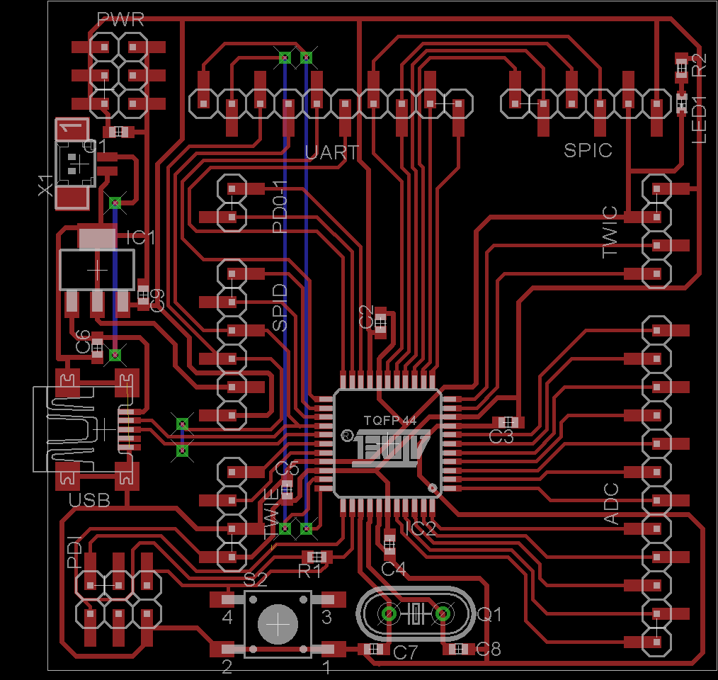

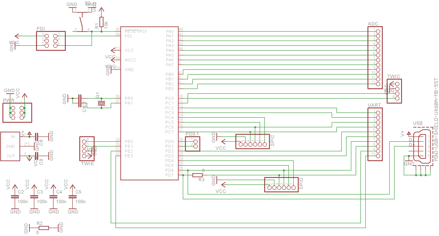

#3942617
Fast fertig.
R2 hat keinen Wert.
An PDI sind noch VCC/GND vertüdelt.
VCC und GND am Xmega sehen komsich aus. Sind dort mehrere Pins aud einen
Anschluß gelegt? OK, kann man machen, ich empfehle aber lieber
Einzelpins.
X1-2 hängt in dr Luft.
Die Signalnamen D+ und D- sollten immer AUF das Signal gesetzt werden
und nicht mal so oder so. Denn sonst kann es bei engen Signalbündeln zu
Mißverständnissen kommen.
Ich persönlich würde nochmal probieren, die Abstände für Wire/Wire,
Pad/Wire und Via/Wire auf 12 mil zu erhöhen und das Layout
dementsprechend korrigieren, so weit wie möglich. Damit verbessert man
seine Chancen beim Ätzen. Wenn du aber deinen Ätzprozess für 10mil gut
beherrschst, kannst du es auch so lassen. Zu meiner Selbstätzzeit war
10mil eher wackelig.

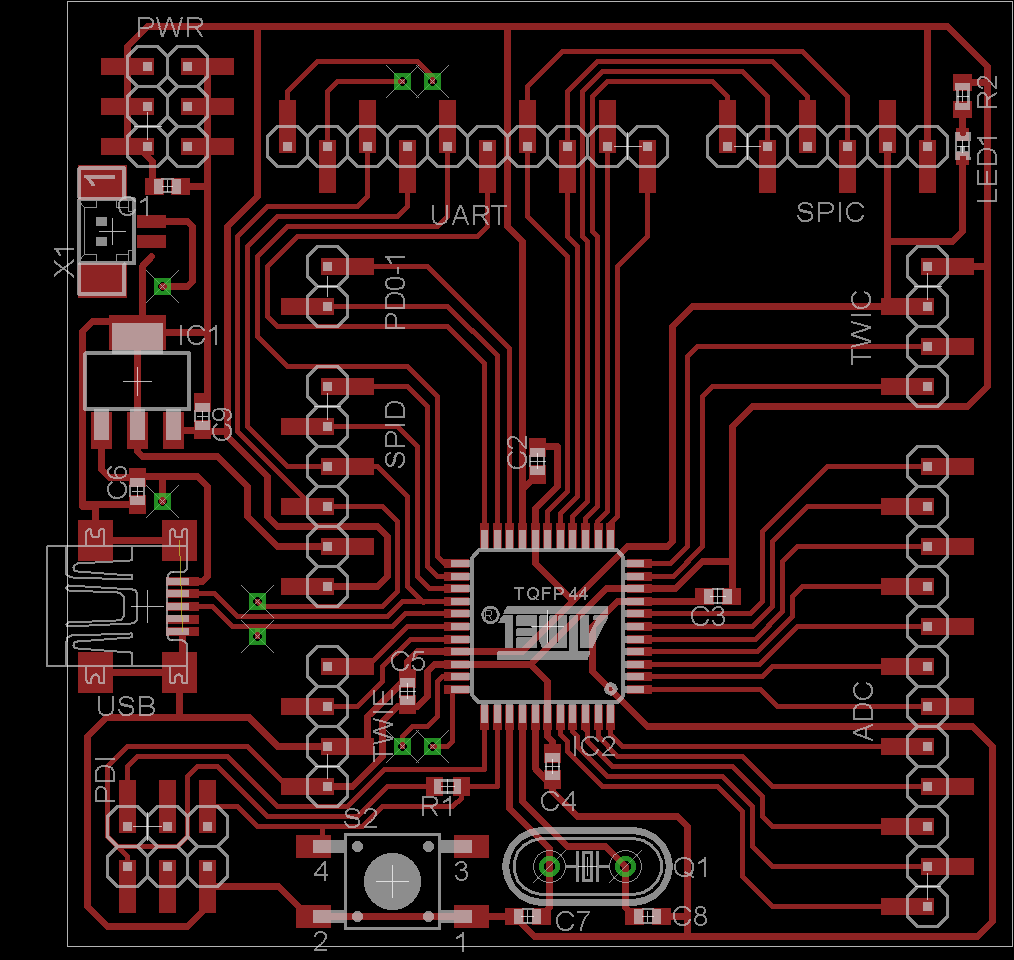

OP #3942660
> Fast fertig.
> R2 hat keinen Wert.
erledigt
erledigt
> Einzelpins.
Ja hab mich auch erst gewundert wo der rest ist.
erledig
erledigt
habb jez überall 12mil außer bei den 2 leitungen die zwischen der
stiftleiste durch gehen und bei den smd pads natürlich
