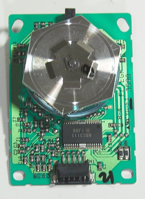

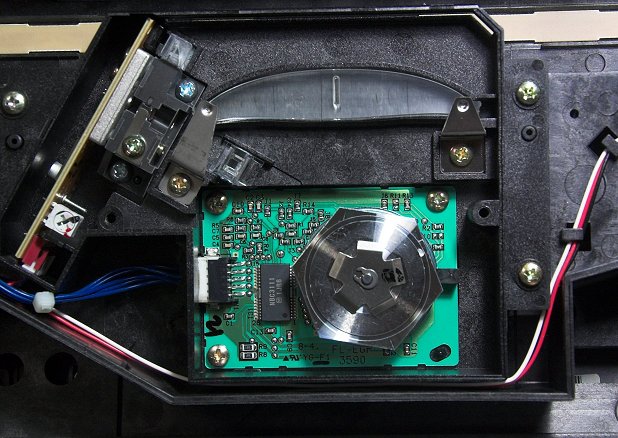

So, ich denke, ich habe den Fehler eingegrenzt auf den Polygonmotor. Wenn ich den Stecker YC06, der das "Engine Board" mit dem "PLL control IC" des Polygonmotors verbindet, ziehe, läuft dieser beim Einschalten nicht an (kein Surrgeräusch nach 13s) und es kommt auch nicht das laute Geräusch. Wenn ich die "Laser scanner unit" öffne, kann ich den Polygonmotor per Hand drehen. Wahrscheinlich ist aber dessen Lager defekt, so daß der Rotor ab einer gewissen Geschwindigkeit anfängt zu "rattern". Deswegen hört man anfangs auch das allmählich höherwerdende Surren des Polygonmotors, das dann in das laute Rattern übergeht. Tja, jetzt stellt sich natürlich die Frage, ob man da was machen kann (ölen?), oder ob das Teil ausgetauscht werden muß, und ob sich das für einen 12 Jahre alten Drucker noch lohnt...
@Jan: Der Polygonmotor befindet sich in dem Teil Nr. 4012 (schwarzes Kunststoffgehäuse) auf S. 7 des Teilekatalogs. Wahrscheinlich muß diese ganze Einheit ausgetauscht werden. Das Teil Nr. 4012 ist allerdings in der Liste ab S. 12 komischerweise nicht aufgeführt.

Tja, die letzte Ölung hat's nicht gebracht. Man kann zwar das Platinchen ausbauen, auf der der Motor sitzt, aber man kommt an das Lager des Motors nicht ran. Dazu müßte man wohl den Motor auseinanderbauen, bzw. den Polygonspiegel abmachen, etc. Bringt's wahrscheinlich nicht. Schade, war ein guter Drucker. Hatte ihn mir damals ausgesucht, weil er der mit den geringsten laufenden Kosten damals war. Habe erst einmal Toner tauschen müssen. Gibt's heute noch ähnlich sparsame Laserdrucker wie den FS-1050?
Ja, die Kyocera waren richtige Langläufer, und wenn du den Drucker schon soweit auseinander genommen hast, würde ich jetzt nochmal probeweise anschalten und den Fehler wirklich auf den Spiegelradmotor eingrenzen. Vllt. schleift da nur was. Meine FS-1550+ habe ich auch erst nach 15 Jahren (mit über 200.000 Seiten auf dem Zähler!) entsorgt. Langlebe-Fototrommel hatten die ja auch. Stefan B. schrieb: > Gibt's heute noch ähnlich sparsame Laserdrucker > wie den FS-1050? Hmm, weiss nicht. Ich habe jetzt einen auch nicht mehr taufrischen LJ3200M, den ich mal mit leerer Kartusche bekommen habe. Bis jetzt druckt er immer noch mit dieser leeren Kartusche :-), und das unter erschwerten Bedingungen - draussen im ungeheizten Schuppen bei ziemlich hoher Luftfeuchte. Ist allerdings 'ne Office Kombi mit Kopierer und Fax. Der Kyocera hatte bei -15°C allerdings Problem beim Aufheizen, komischerweise wurde er damit dann öfter nicht fertig :-) Stefan B. schrieb: > 141223221931.jpg Sieht mir so aus, als müsste man nur den Seegering öffnen und kann dann das Spiegelrad abziehen. Da der Drucker sowieso putt ist, hast du ja nichts zu verlieren. Kann aber nicht schaden, sich die Position zu markieren, obwohl das meistens sowieso ein Indexpuls generiert wird.
Ich hoffe, Ihr hattet alle schöne Weihnachten. Inzwischen habe ich es doch geschafft, den Rotor abzunehmen und die Achse zu ölen. Dazu muß man nur das kleine schwarze Kunststoffteil oben an der Platine (siehe erstes Foto oben) entfernen und kann dann den Rotor ganz einfach abziehen. Jetzt s(chn)urrt der Drucker zwar wieder wie ein Kätzchen, aber gedruckte Seiten sind jetzt weiß, d.h. es kommt überhaupt kein Toner aufs Papier. Da scheint jetzt irgend etwas anderes 'nüber zu sein... vielleicht der Laser? Edit: Juhu, er tutet wieder! :-) Die Klappe, die bei geöffnetem Deckel den Laserstrahl versperrt (wahrscheinlich aus Sicherheitsgründen für den Anwender) hatte geklemmt. Jedenfalls druckt er jetzt erst mal wieder, und er macht auch nicht mehr das "komische Geräusch", das er schon einige Zeit vorher beim Anlaufen des Polygonmotors gemacht hatte. Da war dem hohen Surren noch ein tieferer Ton überlagert - das ist jetzt auch weg. Fragt sich nun, wie lange die "Ölung" hält... Und sehr viele Seiten hat er laut Statusblatt auch noch nicht gedruckt: gerade mal 6395.
