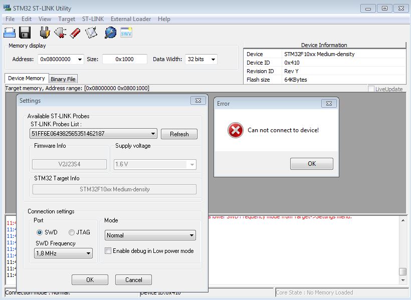

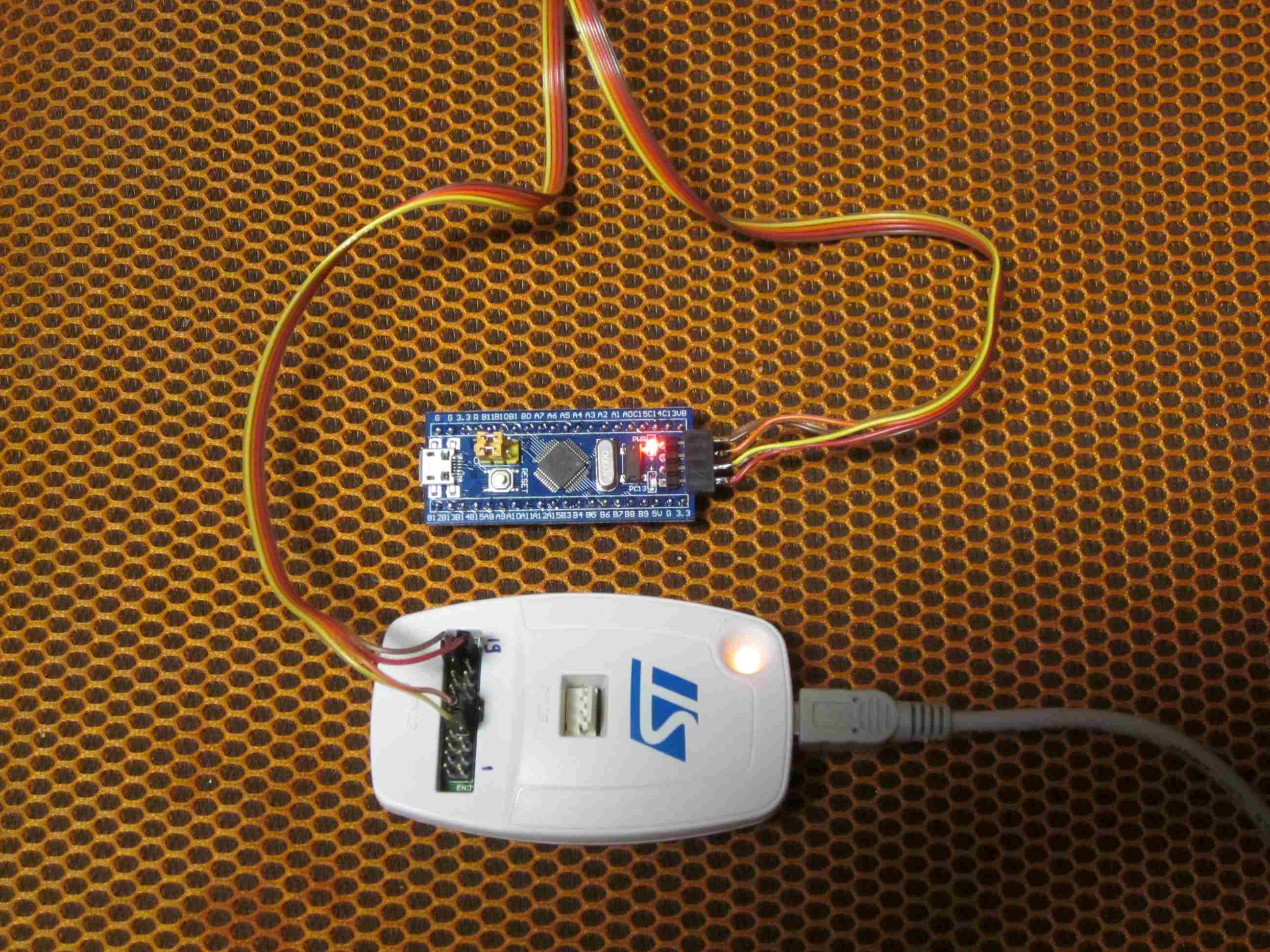

habe dieses Board erstanden und wollte mich mit SWD verbinden : Ebay-Artikel Nr. 311156408508 Leider lässt sich das Board nicht verbinden obwohl es anscheinend erkannt wird (wie man im Screenshot sieht) Den ST Link Treiber habe ich upgedated auf die Version "V2.J23.S4" Habe ich etwas falsch gemacht ? Wer hat Tipps was ich sonst noch machen kann ?

Ich würde das Kabel kürzen. Auf 15-20cm vielleicht.
#3938265
Nochmal nachgedacht: Bei den Flachbandkabeln könnten 20cm schon zuviel sein. Mein J-Link Kabel kommt mit Adapter auf SWD auf diese Länge. Da ist aber auch je eine GND Leitung zwischen jeder Signalleitung. Das verringert das Übersprechen. Also so kurz wie möglich und bei kurzen Leitungen habe ich es mir angewöhnt keine Flachbandkabel zu nehmen sondern einzelne Schaltlitzen. Sieht gar nicht so wild aus und die Litzen brechen nicht so schnell an den Stift/Buchsenleisten.

Danke für die Tipps folgendes habe ich gemacht: - die kabel auf 10cm gekützt und Einzellitzen genommen - extra Spannungsversorgung mit Anschluss an verschiedenen Groundpins - Wenn ich die SWD Frequenz heruntersetze kommt eine ähliche Fehlermeldung Fazit: immernoch dasselbe problem. Ich habe auch an dem anderen Board auf dem Bild dasselbe Problem Woran kann es noch liegen ?

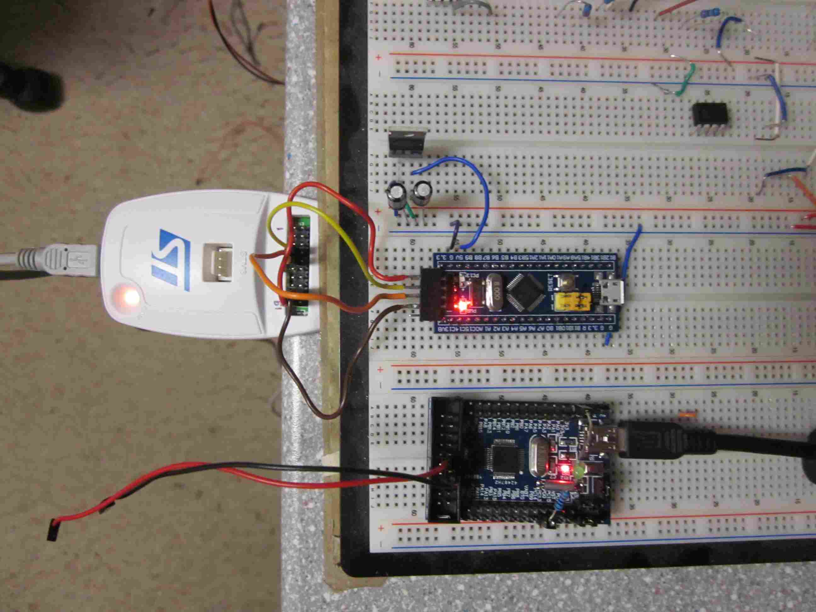

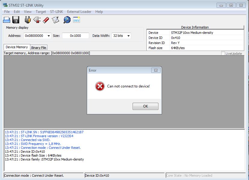

next try: - habe die 15pF Kondensatoren an SWDIO und SWCLK spendiert: keine Änderung - habe mal Testweise die RST mit verbunden: keine Änderung - der Programmer hängt dierekt am PC die Flanken der Signale von SWDIO und SWCLK am Oszi sehen ordentlich aus. d.h. ich sehe Rechteckimupulse 0 - 3.2 Volt was mir am SWDIO-Signal auffällt ist dass kurz bevor- oder mit Anzeige der Fehlermeldung das Signal für ca. 100ms auf 1 Volt geht. Was kann ich noch tun ?
Vielleicht ist ein Programm auf deinem STM, dass die Ports benutzt, oder JTAG und SWD werden per Software abgeschaltet.
Detlef Kunz schrieb: > Vielleicht ist ein Programm auf deinem STM, dass die Ports benutzt, oder > JTAG und SWD werden per Software abgeschaltet. deshalb habe ich das andere Board (auf dem Bild das Untere) da weiss ich sicher was drauf ist. Das lässt sich mit JTAG flashen, aber mit SWD auch nicht. hab jetzte schon zigmal die Pins am ST_Link Stecker überprüft (sollten Pin 7 und Pin 9 sein) ausserdem habe ich den 2 Signalen zusätzlich zu den C's noch pullups (100k) spendiert hilft alles nichts :-( so langsam bin ich am verzewifeln
