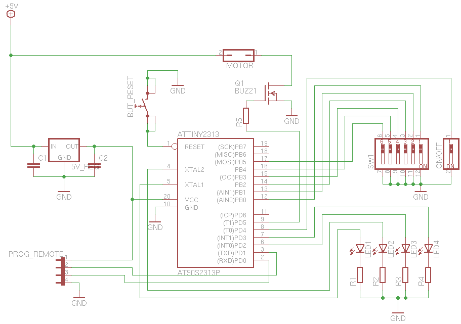

Hallo, nachdem ich es nun endlich geschafft habe, meine MC's zu programmieren, sind nun zwei neue Fragen aufgekommen. 1. Ich verwende zur Zeit dieses Netzteil, um mein Steckbrett mit Strom zu versorgen. https://www.reichelt.de/Universalnetzteile/MW-3N06GS/3/index.html?&ACTION=3&LA=5000&GROUP=P811&GROUPID=4945&ARTICLE=87338&START=0&SORT=preis&OFFSET=1000 Nun würde ich aber gerne die zwei Kabel an eine Stiftleiste anlöten, sodass ich sie leichter in mein Steckbrett stecken kann. Im Internet habe ich aber immer wieder gesehen, dass zusätzlich dazu noch ein Spannungsregler benutz wird. Wenn ich 5V brauche und 5V auf meinem Netzteil einstelle, reicht das dann? Oder habe ich dann uz starke Schwankungen, sodass ein Spannungsregler besser wäre? Meine zweite Frage bezieht sich auf einen Thread aus diesem Forum. Im folgenden Thread wird ja ein BUZ21 verwendet. Beitrag "pimp my Looping Louie (mit Mikrocontroller & Zufall!)" Ich bin mir noch nicht ganz sicher, ob ich seine Funktion komplett richtig verstanden habe. Dient er hier als Schalter? Sobald der Attiny PD5 auf High setzt, wird der Schalter geschlossen und der Motor läuft? Denn der Attiny kann ja nicht genug Strom für den Motor liefern. Ist das so richtig?

Max Muster schrieb: > Dient er hier als Schalter? Sobald der Attiny > PD5 auf High setzt, wird der Schalter geschlossen und der Motor läuft? Ja, stimmt, ich würde aber wie schon erwähnt einen Logic Level Mosfet verwenden, da der BUZ21 keine Rds(on) @Vgs = 5V spezifiziert hat.

Zum Schaltplan: - Es fehlt die Freilaufdiode am Motor. Google nach "Freilaufdiode". - Es fehlt der Abblockkondensator am Mikrocontroller. Gogle nach "Abblockkondensator". - Die Anschlüsse XTAL1 und XTAL2 sind sinnlos beschriftet, da sie für etwas ganz andere verwendet werden. Da gehört eine Port-Nummer dran.
Stefan Us schrieb: > Zum Schaltplan: > > - Es fehlt die Freilaufdiode am Motor. Google nach "Freilaufdiode". > - Es fehlt der Abblockkondensator am Mikrocontroller. Gogle nach > "Abblockkondensator". > - Die Anschlüsse XTAL1 und XTAL2 sind sinnlos beschriftet, da sie für > etwas ganz andere verwendet werden. Da gehört eine Port-Nummer dran. Hey, wie gesagt, das ist nicht mein Schaltplan. :-) Trotzdem danke für die Hinweise! Wenn ich das nachbaue, werde ich deine Hinweise beachten. Vielen Dank an alle! :-)
