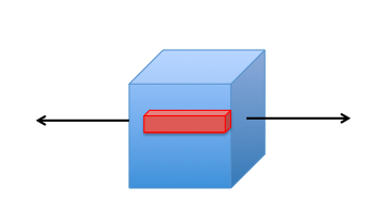

Also gedacht ist das ganze mit Batterie zu betreiben sodass es autonom
von außen ist. Also irgendwelche Kabel etc. möchte ich nicht befestigen.
Im Anhang mal eine kleine Skizze mit der kompletten Schaltung als
Blackbox (blau) und dem Gyroskop (rot) und der Rotationsachse (schwarz)
Grüße Ruben

Dann besorge Dir erstmal einen Gyro Sensor (zum Vergleich auch einen 2
oder 3-Achsen Accelerometer) und ein Interface zum PC. Dann kannst du
erstmal ganz entspannt am PC ausprobieren, was die Sensoren können und
was nicht.
Wenn du einen brauchbaren Code auf dem PC entwickelt hast, dann schreib
ihn nochmal neu für den Mikrocontroller.
So ist das wirklich einfacher, vor allem beim Einstieg.

Das Hauptproblem bei einem Gyro ist, dass er driftet!
D.h. der Gyro meldet dir eine Drehung, wo keine ist.
Die große Kunst beim Gyro ist, die realen Daten vom Sensorfehler zu
trennen.
(Und ich denke mal, die Aussage "3 Größenordnungen schwieriger" trifft
es nicht wirklich. Es ist schwieriger)
Ein Accelerometer hingegen reagiert neben der Beschleunigung auch auf
die Erdanziehung. Die driftet nicht.
Ich empfehle das BMA020 Modul vom ELV Verlag, sowie irgendeinen USB zu
I²C Adapter.
