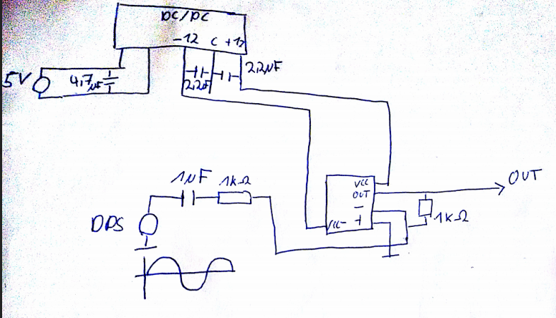

Was meinst genau, dass Du den Koppler falsch angeschlossen haben
könntest ?
Ein Bild vom Aufbau ?
von Ke V. (steroido) Flattr this
Hier eben auf die schnelle per Hand
von Thomas D. (thomasderbastler)
Du hast mal geschrieben dass mit ltspice geht...nun wenn beide
Widerstände 1k sind ??????
Wenn am OPamp die + / - 12v hast ist erstmal ok
Setz mal einen 10k poti zwischen Ausgang und Eingang anstatt 1k
von Luca E. (derlucae98)
Hast du den "Com"-Anschluss des DC/DC-Wandlers mit GND verbunden?
Mit den beiden 1k Widerständen erreichst du eine Verstärkung von -1 bzw
nur eine invertierung des Signals. Wenn du verstärken willst musst du Rf
entsprechend vergrößern (v=-Rf/Rin)
von Dieter W. (dds5)
Falls Du den "C" Anschluss des TMA nicht mit GND der Schaltung verbunden
hast dürfte das die Ursache sein.

Ah ok danke wenn ich Comm mit GND verbinde Funktioniert es tatsächlich
bei dem anderen Op den ich getestet hatte hat es leider nicht
funktioniert vielen Dank.

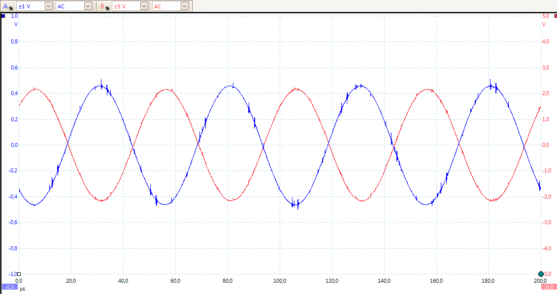

Jup hat alles super geklappt habe jetzt noch einen 100p Keko in den
Feedbackkreis mit eingebaut der das Rauschen reduziert das Ergebnis
sieht nun wie folgt aus.

Ein Kondensator um das "Rauschen" meinst das Ausgangssignal vom DDS
Modul, wird nicht funktionieren.
Ich glaube der Kina man hat etwas schlampig den Low Pass Filter
dimensioniert was auf dem Modul verbaut ist.
Schau mal das Datenblatt vom AD9850 an.

Kannst mal bitte ein oszilloskop Bild zeigen, wie sauber Dein
Ausgangssignal ist bei z.B 1KHz ist ?
Das Bild oben ist bei 2kHz gemacht worden der Aufbau den ich hier habe
ist aber mehr als schlecht da sind noch so viele Störungen drauf ich
werde das ganze mal auf eine Platine bringen und dann nochmal
durchmessen.
Ich weiß nicht wie du das Bild gemacht hast, aber ich finde, abgesehen
von den einzelnen Spikes das Signal "zitterig" , unsauber.
Kann man bestimmt noch optimieren.
