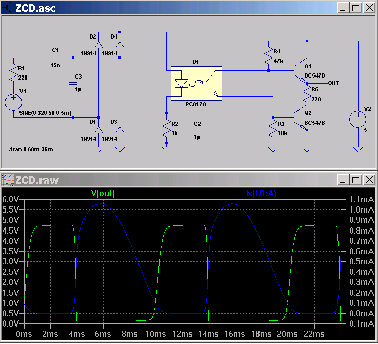

Ich überlege, vielleicht ein kleines Modul zu machen mit einem SSR und
einer Nulldurchgangserkennung. Ziel ist, mit irgendeinem kleinen
Mikrocontroller eine Phasenanschnittsteuerung aufbauen zu können.
Gesteuert werden sollen sowohl eher kapazitive als auch eher induktive
Lasten, konkret gerade neuere LED-Lampen sowohl für 230V als auch hinter
einem RKT, und ein Lüftermotor. Idealerweise wäre dieses Modul so klein,
daß es in ein oder zwei 1TE-Hutschienengehäuse reinpaßt, die erlaubte
Platinenbreite wäre dann 14,5mm.
Aber welchen Nulldurchgang wertet man idealerweise aus? Den der
Versorgungsleitungen oder den zwischen Phase und Last?
Zero crossing-Schaltungen gibts auch zu tausenden, jeder baut das wohl
anders auf. Ein komplexeres Beispiel anbei. Nur 2 Widerstände vor einen
PC814 wäre das andere Extrem, kostengünstig aber einige Nachteile. Ich
könnte also einen Hinweis auf Erfahrungswerte gut gebrauchen, grad im
Hinblick auf Lasten mit nennenswertem Phasenwinkel.
Gast #3947419
> Lasten
Na den ersteren natürlich. Wie willst du einen Nulldurchgang zwischen
Phase und Last auswerten, wenn noch nicht eingeschaltet wurde und alles
zwischen kapazitv und induktiv zulässig sein soll?
Beitrag "Re: Nulldurchgangserkennung mittels PC814"
OP #3947425
> Guckst du: http://www.dextrel.net/diyzerocrosser.htm
Ist fast genau die Schaltung aus EDN, nur mit NPN-Transistor aufgebaut.
Nur was tun, wenn man annähernd 100% ansteuern will und das Ding überm
Triac sitzt?
> Wie willst du einen Nulldurchgang zwischen Phase und Last auswerten,
> wenn noch nicht eingeschaltet wurde und alles zwischen kapazitv und
Indem die Last bereits Energie gespeichert hat.
