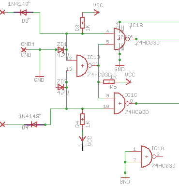

Ich habe eine kleine Schaltung mit einem 74HC03 (4fach NAND o.C.).
Da die Quelle für das Eingangssignal bis zu 30V betragen kann, habe ich
an die Eingänge eine 4,7V Zenerdiode gegen Masse geschaltet und auf der
Seite der Signalquelle habe ich 5,6K Pull-up Widerstände gegen 30V
geschaltet.
Jetzt fiel mir ein, daß ich nicht immer Einfluß habe, daß die Quelle
auch Pullup-Widerstände verwendet und so habe ich 1K Pullup-Widerstände
gegen 5V Vcc in meiner Schaltung eingebaut. Damit dann aber die 30V
Pullups nicht stören, wenn sie an der Quelle vorhanden sind, habe ich
eine Diode in den Eingang geschaltet.
Wenn nun der Eingang auf 0 gezogen wird, reichen dann die 0,7V als
sicherer 0-Pegel im HCmos Eingang aus? Ich meine lt. Datenblatt ja. Oder
sollte ich eine Schottky-Diode nehmen? Hat jemand noch eine andere Idee?
Sind die Eingänge vielleicht ohnehin geschützt?
Ja, vorausgesetzt es sind wirklich 0V wenn der Eingang runtergezogen
wird, keine 2V. Wobei du die Z-Dioden jetzt nicht mehr brauchst. Ob du
wirklich den relativ hohen Strom durch 1K Pullups brauchst, und nicht
auch 4K7 gereicht hätten?

1K war so ein Erfahrungswert aus meiner TTL-Zeit. Aber hast recht, 4,7K
tun's auch. Werde ich ändern. Ist auch noch alles offen. Wäre sogar
offen für eine Lösung mit Transistoren. Nur die XOR-Funktion muß
erhalten bleiben.
Die Ausgänge der Gatter ziehen jeweils Optokoppler-Dioden auf Masse mit
einem If=20mA.
Die ganze Schaltung wird gespeist von einer 6,3V Wechselspannung, die
einen Siebelko von 6800µF über einen 1Weg-Geichrichter (1N4007) auflädt.
Ein 7805 ist nachgeschaltet.
Grüße
Christoph
