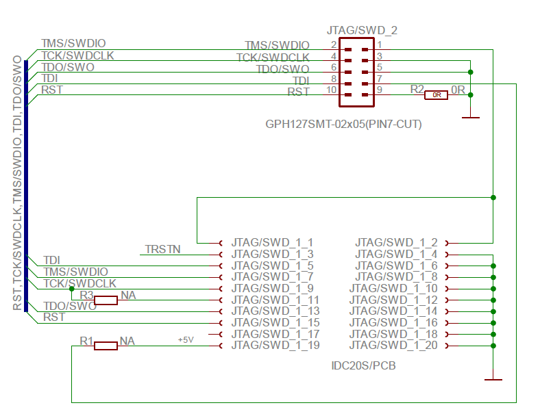

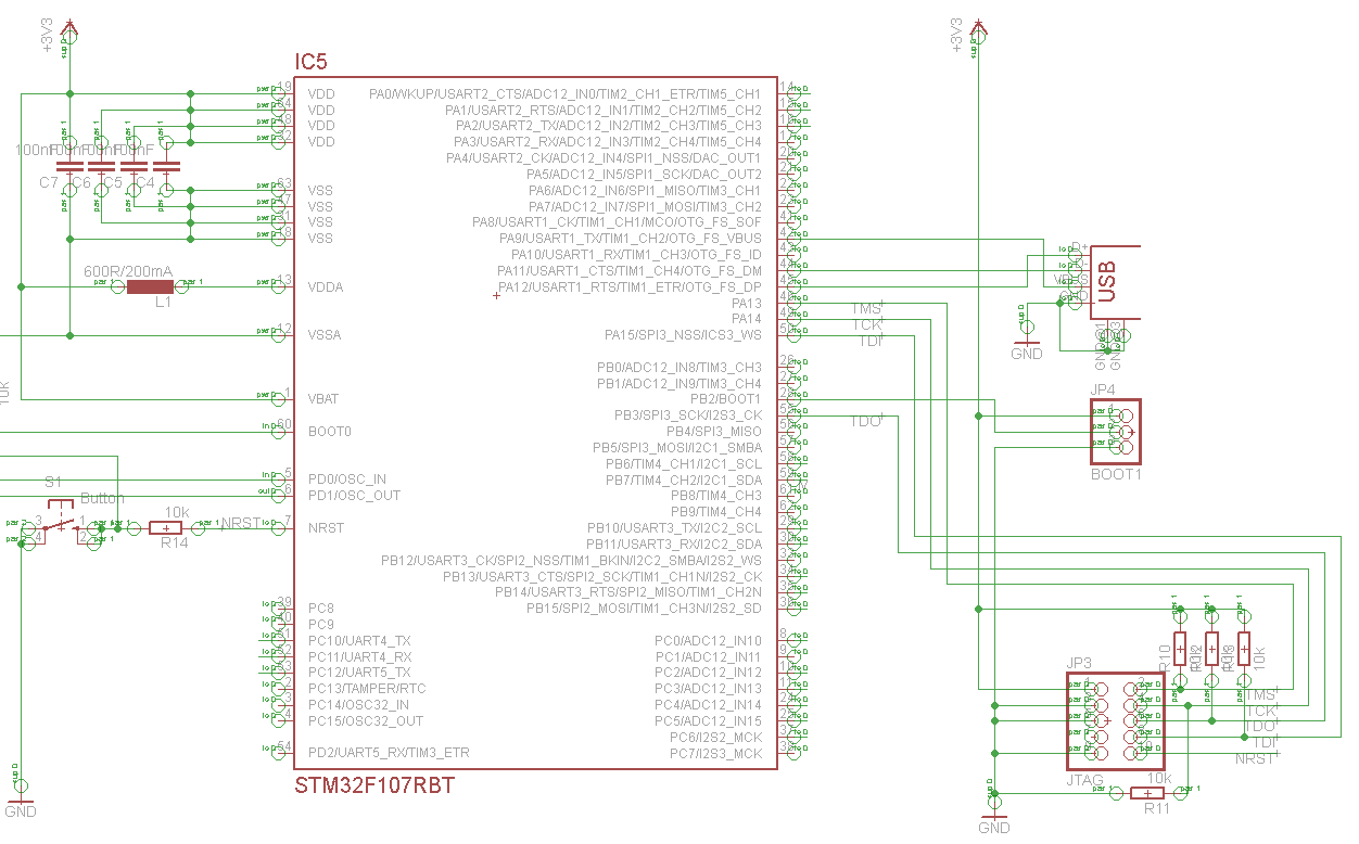

ich bin dabei eine Schaltung mit einem ARM und einer 10-Pin JTAG
Schnittstelle zu entwerfen (s. Anhang). Für das JTAG habe ich nur die
10-Pin Version vorgesehen, weshalb ich einen Adapter von Olimex
dazwischen schalten werde (s. Anhang).
Der SPI-Teil sollte soweit stimmen. Aber bei Pin 7 und 10 bin ich mir
nicht so ganz sicher.
Den Artikel über JTAG habe ich mir bereits durchgelesen - ein Verweis
darauf ist also zwecklos :)
Wer kann mir sagen, ob das so passt mit meinem JTAG-Interface?
Gruß Peter

Versuch macht kluch. Laut Schaltplan müsste es passen, ich habe aber
nicht die JTAG-Pins am STM32 geprüft. An VDDA hätte ich hinter das L
noch einen C gehängt.
Bei USB fehlen die Serienwiderstände in den Datenleitungen (irgendwas um
30 Ohm - sollte in den Appnotes oder im Handbuch stehen). Ein ESD-Schutz
wäre dort auch nett.
Hinweis (man sieht nicht genug vom Schaltplan):
Darf man +5 Volt an den VBUS Pin legen, wenn keine 3.3 Volt VCC
anliegen? Oder wird aus VBUS auch die 3.3 Volt Schiene versorgt?
Hallo Peter,
was ich so sehe sollte das gehen, die Reset Leitungen haben wir auch
über Jumper aufgelegt, im Normallfall wird aber der Reset des Prozessors
nRESET verwendet.
Die  Pullup und Pulldown haben wir uns gespart, die sind - wenn ich das
richtig in Erinnerung habe - im Prozessor mit drinnen.
Prinzipiell sind nur fünf Leitungen nötig:
VCC, GND, nReset, SWDIO, SWCLK
Damit debuggen wir erfolgreich über SWD mit einem JLINK.
Könnte man also auch einen 5-poligen mit 2,5mm Raster verwenden und den
10-poligen, der im allgemeinen schwer beschaffbar ist, vergessen. Ist
dann zwar nicht mer "ARM-konform" but who cares.
