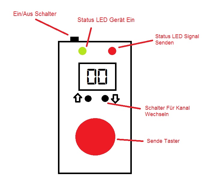

ich will mir eine 10-20 Kanal FunkSteuerung bauen, also das ich mit
einer Fernbedieung/Steuerelement, 10-20 Kanäle im Empfänger Steuern
kann. Ich Habe eine Skizze wie ich mir die Fernbedienung ungefähr
Vorstelle auch hier angehängt.
Mein Problem ist nur ich habe Null ahnung wie ich das Machen soll und
wie.
Ich Würde Gerne eine Fernbedieung bauen die so eine 2 Fache
6-Elementanzeige hat und wo ich zwischen den kanälen einfach umschalten
kann. Die Reichweite sollte ca. 20-30m sein
Zu den Kanälen: Sie müssen einfach nur ein Digitales Signal Senden also
1 o. 0.
Ich hoffe von euch kann mir wer helfen.
Noch zur info ich kann Plattinen Fräsen, habe Elektrische
Kenntnisse(weil ich Mechatroniker bin) und das Programm Eagle Für
Schaltpläne und Platinen zu Gestallten.
Danke schon im Vorraus.
Mfg Manuel

von Manuel O. (manuel_xx01)
B e r n d W. schrieb:
> Hall Manuel
> Dazu muss der Befehl gesendet werden. Das macht bei einfachen
> Fernsteuerungen ein Encoder-IC. Entsprechend gibt es beim Empfänger
> einen Decoder-Schaltkreis.

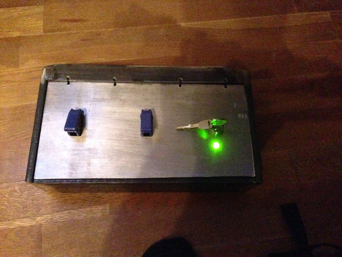

Ich will Mir eine Zündbox für Raketen usw. Bauen. Derzeit hab ich nur
eine ohne funk also nur mit batterie und langen kabeln. (siehe Bild)
> Kann Schaden angerichtet werden, muss die Übertragung abgesichert
> werden. Verstümmelte Befehle dürfen nicht ankommen. Das geschieht über
> eine Checksumme im Protokoll. Die Absicherung kann von einem Paritätsbit
> bis zum CRC reichen.
> Wird ein Rückkanal benötigt, um zu melden, dass der Empfänger den Befehl
> erhalten hat? Oder Befindet sich der Empfänger in Sichtweite?
Man könnte einen machen aber es währe kein muss da man ja die Raketen
sieht, aber es währe sicher nicht schlecht falls es kein zu großer
aufwand ist
> Soll nur etwas aktiviert werden, währen Du auf die Taste drückst, soll
> der Empfänger einen Zustand speichern oder ist weitere Funktionalität
> erforderlich? Im letzteren Fall empfiehlt sich die Verwendung eines
> Mikrocontrollers.
Er sollte es für ein paar sekunden speichern, aber da ich mit den
kleinen strom ein relais steuern will was die größeren ströme speichert
bin ich mir nicht sicher ob ich da ein zeitrelais nehmen sollte oder
einfach nur ein normales und dann mit einen MC wie du meinst machen
sollte.
Ich kenne mich halt nicht mit MC's und Funk aus :/
Danke für die schnelle antwort und ich hoffe ihr könnt mir weiter helfen
Mfg Manuel

Da seh ich kein Problem drin da ich im Gesteuerten Modul einen
Schlüssel-Hauptschalter(siehe Foto von derzeitiger Box) als Sicherheit
direkt nach der Batterie Schalten würde. Dass das nicht passieren kann.
