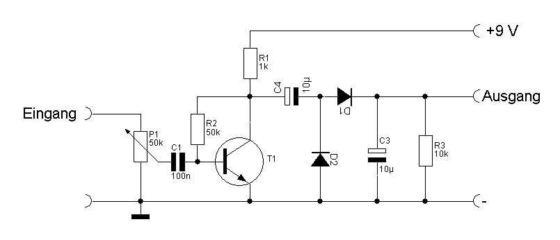

von Günter Lenz (Gast)
Sebastian schrieb:
>keine Ahnung habe wie ich
>am einfachsten die paar mv (ac?) so anheben kann das ich ein
>schwankendes DC Signal zwischen 0-5v oder 0-10v erhalte.
Einfach einen NF-Verstärker mit Transistoren oder
Operationsverstärker aufbauen, und dahinter
gleichrichten. Und danach noch mit einem Leistungstransistor
in Kolektorschaltung einen Spannugsfolger aufbauen und
da den Motor anschließen.
Hier ist ein Beispiel.
Sebastian schrieb:
> Habe hier gerade noch einen LM339N gefunden, das sollte doch auch ein 4
> fach OpAmp sein?
Nö, das ist ein Komparator und nicht dazu zu überreden, linear zu
verstärken oder gleichzurichten.
Der Hinweis auf das Datenblatt des LM3915 war schon ernst gemeint. Da
