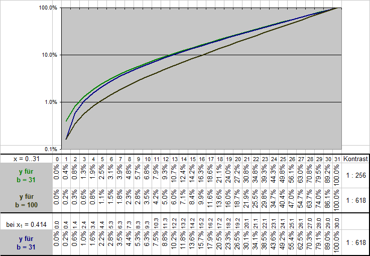

Torsten C. schrieb:
> Aber wo geht hier der Gamma-Wert ein? Wie kann ich den verändern? Durch
> "ausprobieren" mit verschiedenen Werten für b?
Hier mal ein Beispiel:
* Grün ist (wie oben) für b = 31 (nur 100% statt 255 als Endwert)
Nun habe ich versucht, den Kontrastumfang zu erhöhen. Einmal
* mit b = 100 (braune Kurve)
und einmal, indem ich den Wert für x_1 separat festgelegt habe und die
anderen X-Werte dazwischen interpoliere, also
* "1 : 618" mit b = 31 (wie oben).
Welche der beiden letzten sieht nun wie eine physiologisch lineare
Helligkeitsverteilung aus?

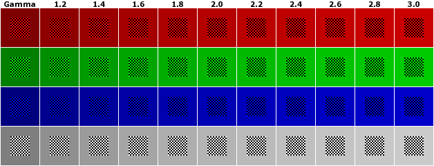

In einer LED-Matrix werde ich versuchen, so ein ähnliches Muster wie für
die Monitor-Kalibrierung anzuzeigen (siebe Bild) und dann das beste "b"
heraussuchen.
Welchem GAMMA das dann entspricht, ist dann zwar unklar, aber das
Ergebnis zählt.
