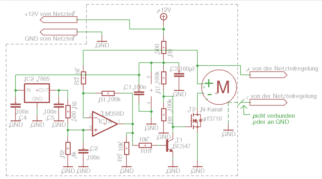

Ich habe hier im Forum eine Schaltung gefunden, welche ich nachbauen
werde.
Die Auswahl der Bauteile ist klar.
Frage:
Welche Platine sollte ich hierfür verwenden?
Reicht eine "Freiluftverdrahtung"?
Wie bzw. mit was soll ich die Teile verbinden? (Lackisolierter Draht,
Litze)
Der Plan ist angefügt, die Bestückungsliste ist hier:
Bauteil Wert
C1      100n
C2      100n
C3      100µF
C4      100n
C5      100n
R1      100k
R2      4k
R3      1k
R5      10k
R6      510
R7      100k
R8      100k
R9      510
R18     10k
IC1     LM358D
IC2     7805      SO-92     VOLTAGE REGULATOR
T1      BC547     SO-92
T2      irf3710   TO220     N-MOSFET
R2 und R6 ersetze ich durch ein 10k Poti, damit ich die Spannung regeln
kann.

Diese Schaltung ist - verglichen mit der einfachen Aufgabe - unglaublich
komplex. Alleine schon der Ansatz, wie hier die Referenzspannung erzeugt
wird, lässt mich erschaudern.
Ich kenne das wesentlich simplere Lösungen, mit nur einem Transistor,
die prima funktionieren:
hhttp://www.reichelt.de/Luefter/LUeFTER-REGLER/3//index.html?ACTION=3&GROUPID=6215&ARTICLE=32858&OFFSET=16&;
Aber bevor wir uns hier verzetteln, erkläre doch mal, wie das Signal
"Von der Netzteilregelung" aussieht.

Wenn du die Drehzahl eines Lüfters verändern willst, dann wäre der
Anastz mit einem LM317 besser.
Die Schaltung irgendwie murksig, da die "Netzteilregelung" auch den
Lüfter mitversorgen soll... Hmm?

von Karl H. (kbuchegg)
Freiluft würde ich nicht machen.
Wenigstens eine Streifenraster oder eine Lochrasterplatine sollte es
dann schon sein.
> Litze)
Wenn du Streifenraster nimmst, dann musst du dich im Vorfeld ein wenig
mit der Bauteilanordnung 'spielen', so dass du möglichst viele
Verbindungen mit den vorgegebenen Leiterbahnen herstellen kannst. Für
den Rest kannst du Litze nehmen oder zb auch die Reste, die beim
Abknipsen von Widerständen auf die richtige Länge übrig bleiben.
Was macht die Schaltung eigentlich? Ich seh da nirgends einen NTC oder
irgendsowas. Ist das eine Art 'Motortreiber' um einen stärkeren Lüfter
an einer zu schwach dimensionierten Regelung betreiben zu können?

Das Anordnen kann man übrigens mit Target hervorragend machen. Ist nur
die Frage ob es den Aufwand wert ist.
Das ginge auch mit einem 4-fach-Op-Amp, einer handvoll Widerständen und
einem NTC und ein paar Transistoren. Billiger und dreistufig.
Dir ist bewusst, dass die Schaltung nur für dreipolige Lüfter gedacht
ist? Vierpolige (also PWM-Lüfter) kannst du damit vielleicht regeln,
kann aber auch sein, dass das nach hinten losgeht.

von Ulli B. (ulli-b)
Leo schrieb:
> Frage:
Lochraster, Streifenraster, ..
Ja auch das. Der Schaltung ist das egal.
> Litze)
Beides okay. Hauptsache es leitet genug Strom.

von Leo (Gast)
die Regelung passt schon, nur die meisten 120mm Lüfter laufen nicht bei
3,xV an. Die meisten Hersteller setzen auf ADDA, diese Teile
funktionieren hier bestens. Leider schlägt sich der Preis der
ADDA-Lüfter (ab ca. 6€) auf die gesamte Qualität, vor allem auf die
Geräuschentwicklung nieder.
PWM-Regelung ist bei fast keinem Netzteil vorhanden. 99% aller
Hersteller verwenden immer noch Zweipolige Anschlüsse! Egal ob Antec, be
quiet, Corsair, Enermax, Seasonic oder SilverStone - nur um einige zu
nennen. Die von uns verwendeten PWM-Lüfter, verbauen hier nichts
anderes, funktionieren auch Zweipolig sehr zuverlässig.
Ich habe gerade alle Bauteile für drei Exemplare der LüfterSteuerung
gekauft und mit Kupferlackdraht von Block Freiluftverdrahtet. Schaut
dementsprechend bescheiden aus - zum Glück steckt letztendlich alles in
einem Schrumpfschlauch und ist im NT verstaut.
Durch den Tausch des Original Lüfters (Adda gegen Noctua, EBM war bei
gleicher Leistung zu laut) ist das NT ab 50cm Entfernung nicht mehr zu
hören (Statischer Druck und Volumenstrom jetzt +15%, lt. Datenblatt)! Da
dieser Lüfter das einzig mechanische Teil in meinem PC ist, ist absolute
ruhe am Schreibtisch.

von Stefan F. (Gast)
Ich glaube, er ist davon überzeugt, dass die vorhande Regelung top ist,
aber er will die irgendwie an einen anderen Lüfter anpassen, für die
diese Regelung nicht gedacht war.
Er könnte auch den passendern Lüfter verwenden, aber "Leider schlägt
sich der Preis ... auf die gesamte Qualität ... nieder". Was auch immer
er damit sagen wollte.
Ich denke, ich hab den Original-Thread gefunden, aus dem die Schaltung
stammt
Beitrag "Steuerung für Lüfter im PC-NT"
Es geht darum einen Lüfter erst nach Erreichen einer bestimmten
Mindestspannung 'zuzuschalten', weil der Lüfter sonst unterhalb der
Schwellspannung knurrt und sich nicht dreht.

Ich interpretier das so, dass diese billigen Lüfter auch genau das sind
'billig'.
Edit: Und wie meistens zeigt MaWin dann wie man das ganze viel einfacher
machen kann.
