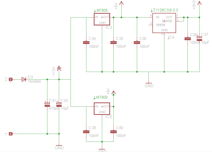

nachdem ich in der Forensuche bisschen Info bezüglich
Festspannungsregler
gesammelt habe, möchte ich euch Fragen, ob ich meine Schaltung so
realiseren kann? Ziel ist es, 3 unterschiedliche Spannungen zu erzeugen.
An die 3,3V möchte ich einen Microcontroller von AVR anschließen.
An die 12V und 8V jeweils ein ASIC.
Versorgungsspannung für die Gesammtschaltung erfolgt über ein
variables Netzgerät.
Würde mich sehr freuen, wenn ihr mir weiterhelfen könntet. Vielen Dank

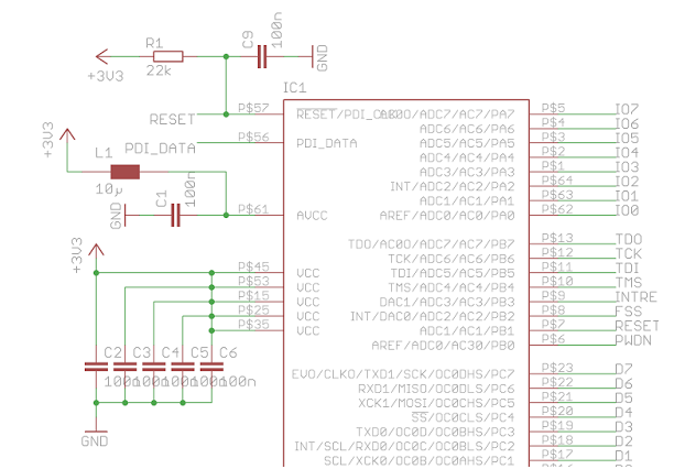

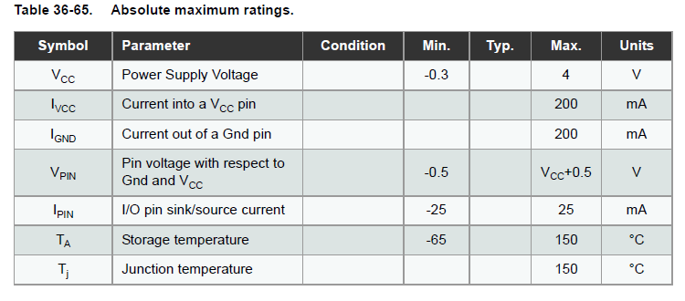

Habe soeben die Spezifikation gelesen, folgende Werte konnte ich
entnehmen:
12V mit max. 700mA für den ASIC.
3.3V mit 200mA pro VCC Pin, mein Microcontroller hat 5 VCC Pins. (siehe
Anhang)
8V mit max. 400mA für den zweiten ASIC.
OP (Firma: keine) #3953897
MaWin schrieb:
> Unsinn, du hast die Grenzwerte gelesen, über denen die Teile kaputt
> gehen.
> Im Betrieb brauchen sie deutlich weniger.
richtig, ich habe die max. Stromaufnahme entnommen, die der
Mikrocontroller brauchen sollte bei Volllast. Die sollten ja zur
Verfügung stehen, wenn der Mikrocontroller weniger braucht im Betrieb,
macht es ja nichts aus.
Oder habe ich da einen Denkfehler?
Gast #3953906
Ja, wenn an einem der VCC-Pins des µC mehr als 200mA fließen,
funktioniert der Bonding-Draht ganz grob besprochen als
Einmalschmelzsicherung. Der µC zieht nie und nimmer 5*200mA, wenn du ihn
an seinen Ausgängen nicht hoffnungslos überlastest.
OP (Firma: keine) #3953925
Stefan Us schrieb:
> Dann brauchst du ja keine 5 Volt, wozu dann der 5V Regler?
Die ältere Generation der AVRs brauchen 5V Operating voltage,
ich war mir bei der Wahl eines Mikrocontrollers unschlüssig.
Deshalb der 5V Regler, meine Frage bezieht sich aber aktuell auf die
neuere Generation der AVRs mir 3,3V operating voltage.
Spricht nun etwas dagegen, meine Schaltung in dieser Form aufzubauen?
Habt ihr Verbesserungsvorschläge?
#3953993
> Anhang)
Ein VCC Pin darf mit max. 200mA belastet werden, das sagt aber nichts
über den max. Gesamtstrom der MCU. Im Datenblatt müsste ein max.
Summenstrom aller IO Pins stehen, der für die Auslegung der 3.3V
Versorgung maßgeblich wäre.

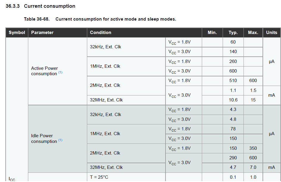

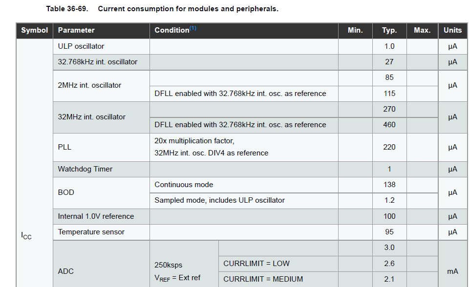

OP (Firma: keine) #3954362
>> Anhang)
Für den Stromverbrauch bei 3.3V konnte ich folgendes aus dem Datenblatt
(atxmega192a3u datasheet) entnehmen,
Unter Typical Characteristics, bei Verwendung vom internen Oszillator
liegt der Stromverbrauch bei 12,2mA bei Raumtemperatur (siehe Anhang).
Unter Electrical Characteristics, bei Verwendung vom internen Oszillator
liegt der Stromverbrauch bei 270µA (siehe Anhang).
Zwei voneinander abweichende Werte, welches davon muss ich beachten?

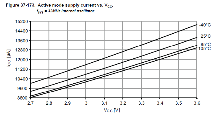

#3954734
Ist das nicht der Stromverbrauch des Oszillator-Moduls? Die zweite
Tabelle listet doch die Stromverbräuche der einzelnen Module auf, oder?
Ich würde die 3.3V Versorgung für den Worstcase auslegen, dh. ca. 15mA
(aus dem Diagramm für active mode) + Gesamtstrom der IO Pins als Quelle
+ reserve. Abschätzen kanns du, wenn du weisst was an die IO Pins
angeschlossen wird. Ansonsten im schlimmsten Fall 15mA MCU + 200mA
IO-Pins + reserve.
Aus
kannst du dann die Temperaturdifferenz zu Umgebung abschätzen und
festlegen, ob und wie groß die Kühlkörper an den Spannungsreglern
ausfallen müssen. Die Kühlung der Spannungsregler ist sinnvoll für worst
case und mit etwas reserve auszulegen.
