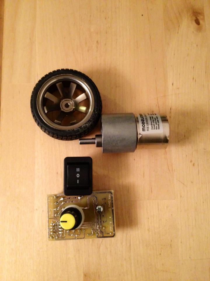

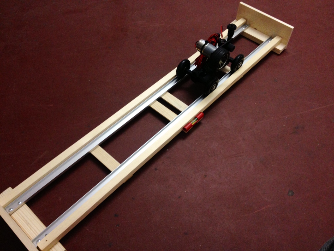

ich hab mir einen Cam-Dolly mit Motor gebaut.
Auf diesem kleinen Dolly kann ich eine GoPRo oder größere Cams
hin und her fahren lassen. Der Dolly mit dem Motor fährt sehr
langsam auf einer Schiene und ermöglicht so edle Kamerafahrten.
Ich habe eine Art Fernebedienung (per Kabel), mit der ich
per Schalter die Drehrichtung des Motors schalten kann. Vor/Stop/Zurück.
ein Poti mit einer kleinen Schaltung ermöglicht mir, die Geschwindigkeit
noch leicht zu variieren.
Jetzt die Frage - Welche Art Mikrocontroller könnte es mir ermöglichen
die Umschaltung der Polung selbständig zu übernehmen, sodass der Dolly
von allein, alle 8 Sek (Beispiel) die Fahrtrichtung ändert.
- Dolly soll von allein hin und her fahren
- die Zeit für's Intervall müsste man einstellen können - zw. 4-30
Sekunden

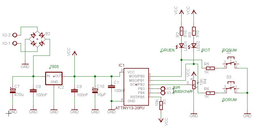

Hier ist ein kleines Programm zur Steuerung einer Seilbahn. Das geht für
Deine Aufgabe auch. Die Schaltung mußt Du ggf. noch um einen
Leistungsteil
ergänzen, ich hatte so ein kleines Motörchen, das schaffte der AVR auch
noch alleine.
MfG Paul
'*****************************Seilbahn-Ansteuerung Version 1
'*****************************Paul Baumann 26.02.09
$regfile = "attiny13.dat"
$crystal = 9600000
$hwstack = 32                           ' default use 32 for the
hardware stack
$swstack = 10                           'default use 10 for the SW stack
$framesize = 40                         'default use 40 for the frame
space
Ddrb = &B00011000                       'Portb 4 und 3 Ausgang Rest
Eingang
Portb = &B00000011                      'Pullup an PB0-PB1 einschalten
Dim Geschwindigkeit As Byte
Dim Adcwert As Byte
Dim Zeitzaehler As Word
Dim Merker As Byte
'PortB0 Taster Rosum  +LED 1
'PortB1 Taster Sorum  +LED 2
'PortB2 Poti
'PortB3 Oberer OPV
'PortB4 Unterer OPV
Const Fahrzeit = 1000
                                                             'Entspricht
17 sekunden
Config Timer0 = Timer , Prescale = 64   'Timer wird mit 150 Khz getaktet
Admux = &B00100001                      'ADC-Kanal 1 mit 150 Khz
Adcsra = &B11100010                     'Vcc als Referenz, Linksbündig,
Kanal 1 ausgewählt
Enable Interrupts
'Interrupts Global einschalten
Enable Timer0
On Timer0 Ontimer0
'*************************************Hauptschleife ;-)
Do
Loop
'*************************************Timerinterrupt
Ontimer0:
Geschwindigkeit = Adch                  'Zunächst AD-Wandler einlesen
'*************************************ROSUM fahren
If Merker.0 = 1 Then                    'Wenn der Merker gesetzt ist
 If Zeitzaehler < Fahrzeit Then         'und wenn der Zeitzaehler noch
nicht am Ende ist
  Portb.4 = 1                           'Motor einschalten
  Toggle Portb.3                        'und PWM draufgeben
    If Portb.3 = 1 Then                 'Wenn der PWM Ausgang gerade
H-Pegel hat
      Timer0 = 256 - Geschwindigkeit    'dann H-Zeit für PWM in den
Timer
     Else                               'Sonst
      Timer0 = Geschwindigkeit          'L-Zeit in den Timer
      Zeitzaehler = Zeitzaehler + 1     'Zeitzaehler incrementieren
    End If
 Else                                   'Sonst wenn Zeit erreicht ist
      Zeitzaehler = 0                   'Zeitzaehler auf Null zurück
      Portb.4 = 0                       'Motor aus
      Portb.3 = 0
      Reset Merker.0                    'Merker rücksetzen
 End If
End If
'************************************SORUM fahren
If Merker.0 = 0 Then
    Portb.3 = 1
    Toggle Portb.4
    If Portb.4 = 1 Then
     Else
    End If
  Else
      Zeitzaehler = 0
      Portb.4 = 0
      Portb.3 = 0
      Set Merker.0
  End If
End If
Return
