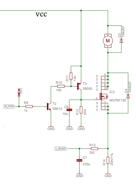

von ArnoR (Gast)
Da war ja ein richtiger "Profi" am Werk.
Mal abgesehen von EMV und davon, dass die ganze Ansteuerschaltung Murks
ist, tut es richtig weh, zu sehen, wie der arme T3 immer voll
(R10=100Ohm) auf einen Kurzschluss (C9) schalten muss.
Auch sind die Schaltflanken stark unterschiedlich schnell. Viel besser
wären etwa gleichschnelle Flanken mit nicht zu großer Steilheit.

VCC ist ein Akku, der von 4,15 bis 2,9 V läuft. Da er dann von µC
abgeschaltet wird. Die PWM soll möglichst lang den Motor mit 3V
ansteuern (also im Mittelwert).

da würde ich den Mosfet über einen Widerstand (470R*) direkt an den PWM
Ausgang des MC hängen.
laut Datenblatt Rdson 17mOhm bei Ugs 3,3V Gatekap. 400pF
mit größeren Widerstand* kannst du die Flankensteilheit anpassen

Die Dioden 1n4007 sind ungeeignet: Parallel zum MOSFET ist die Diode
über flüssig - da ist schon eine bessere Diode im MOSFET drin, und
nennenswerter Strom fließt über die Diode sowieso nicht.  Die Diode
parallel zum Motor sollte schnell sein, kann es passieren das bei zu
kurzen PWM pausen, so dass der Strom noch nicht ganz auf 0 geht, es zu
einem unschönen Strompeak durch den reverse Recovery strom der Diode
kommt - die 1N4007 gehört zu den sehr langsamen Dioden.
Ein für das EMV verhalten wichtiger Teil ist auch noch der Kondensator
an der Versorgung.
Wegen dem Entstörkondensator am Motor sollte auch noch eine kleine
Induktivität zwischen Motor und MOSFET, damit der MOSFET den
Entstörkondensator nicht zu hart aufladen/entladen muss.

Um die Einschaltzeit zu verlangsamen, nimm C9 ganz weg, lege einen
Serienwiderstand von Kollektor T3 zu Gate IC2 so um die 1-2K Ohm.
Nun der eigentliche Trick: schalte einen Kondensator vom Drain zum Gate
von IC2.
Diese Maßnahme wirkt dem Einschalten des FET´s entgegen. Das Drain
Potential versucht zu sinken und steuert über den Kondensator der
ansteigenden Flanke am Gate entgegen. Je größer der Kondensator, desto
langsamer schaltet der FET durch.
