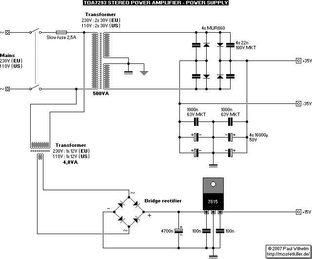

Mach dir erstmal die Stromlaufpläne fertig und in deiner Schaltung sind die beiden großen ELKOS von GND zu -35V falsch gepolt eingezeichnet.

Den Plan habe ich so von der Seite (mosfetkiller.de) unten rechts ist ja auch der Link. Was ich an dem Plan nicht ganz verstehe, ein Trafo macht 12v wird aber dann mit einem 7815 auf 15v "hoch" geregelt!? Bei dem Ringkern kommen 2x 30V raus. An den Spulenenden ist dann einmal das Masse zeichen und noch eins, welches ist das? Dann werden aufeinmal 35 statt 30v erzeugt und dann noch + sowie - nur ist das GND Potenzial nicht gleich. Sei es nun bei den 12/15 V sowie auch bei den 30/35 V!?

silberkristall schrieb: > Den Plan habe ich so von der Seite (mosfetkiller.de) unten rechts ist ja > auch der Link. Was ich an dem Plan nicht ganz verstehe, ein Trafo macht > 12v wird aber dann mit einem 7815 auf 15v "hoch" geregelt!? Der Trafo macht 12V ~ mal Wurzel2 -1,4V Diodenspannung = 15,5V Gleichspannung. Warum er jetzt nen 7815 genommen hat weiß ich auch net, denn die brauchen so ca. 2V differenz von UE zu UA. silberkristall schrieb: > Bei dem Ringkern kommen 2x 30V raus. An den Spulenenden ist dann einmal das kannste jetzt selber durchrechnen > das Masse zeichen und noch eins, welches ist das? Das eine ist Schaltungsmasse (das RECHTECKIGE) und das andere wird wahrscheinlich Betriebsmasse sein wo denn das Gehäuse und der PE angeschlossen werden können sofern dies vorgesehen ist. silberkristall schrieb: > Der > bau reitzt mich. jep kenn ich auch aber glaub mir du kennst nicht mal die Zeichen Masse, Erde geschweige kannst dir die Spannungen erklären wie diese entstehen und möchtset 5.1 bauen sry 1 Nummer zu hoch. Bau lieber das Ding in Stereo welcher vielleicht kein FreeWilly wird und wenn der ohne Pfeifen oder sonstiges Brummen funktioniert dann kann man ja erweitern auf 5.1.
warum nicht gleich einen 8.1 Verstärker? (5.1 ist doch überholt) warum mit Trafo und 7815? (Energieverschwendung) heute bietet sich doch eher ein Klasse-D-Verstärker an.

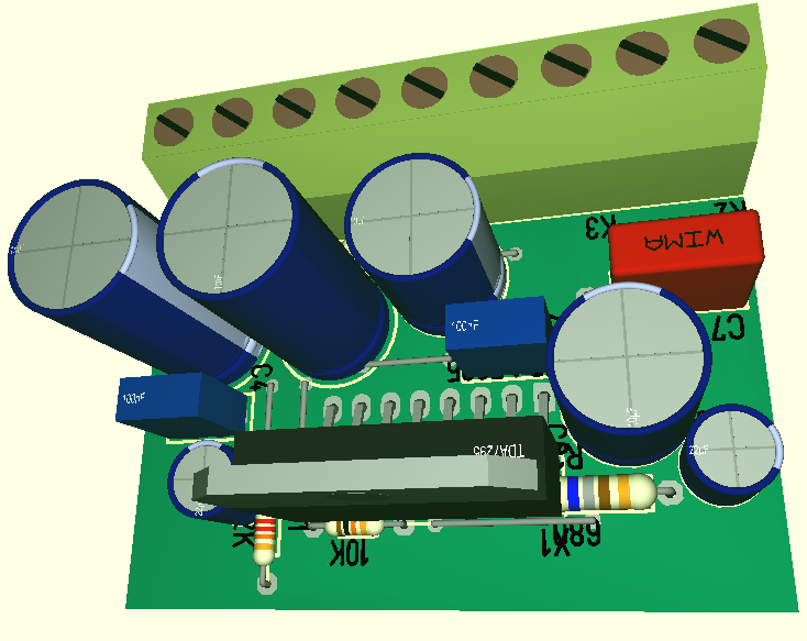

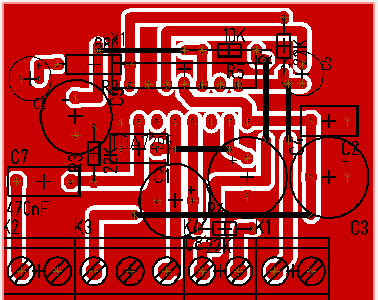

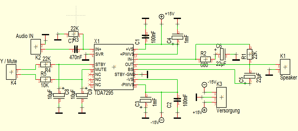

So, also die Endstufe selber würde ich wie angehangen erstellen. Davon wie gesagt 5 Stück nebeneinander und hinten mit dieser "Matte" und dann an die Gehäuserückwand. Je nach größe des Kühlkörpers dann eventuell noch ein Lüfter dran. Vll. auch, wenn möglich das ganze innerlich verbauen inkl. Lüfter etc. und dann hinten ein Lüftergitter und unten oder seitlich dann schlitze zur Wärmeabfuhr.
#3962255
Hi >So, also die Endstufe selber würde ich wie angehangen erstellen. Davon >wie gesagt 5 Stück nebeneinander und hinten mit dieser "Matte" und dann >an die Gehäuserückwand. Weshalb nimmst du nicht das Layout aus dem Datenblatt? Schlauer als ST? MfG Spess
ne, aber ist da ein großer unterschied zu? also wie man das routet!?

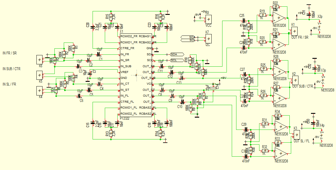

also ich denke als sound prozessor wird dieser hier zum einsatz kommen: http://labkit.ru/userfiles/file/documentation/Audioprocessor/pt2322.pdf ist 6 kanal und hat i2c :) also da sollte was machbar sein.

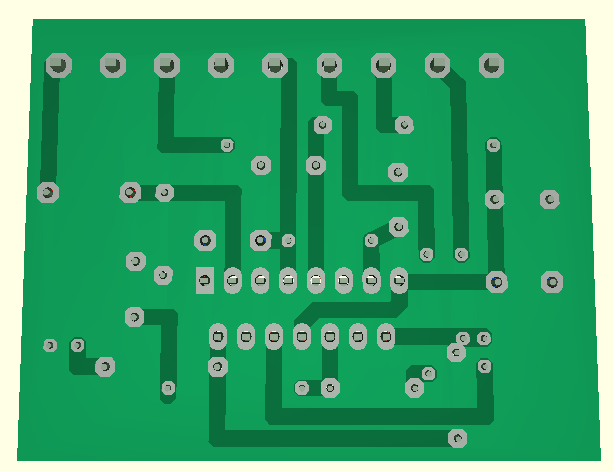

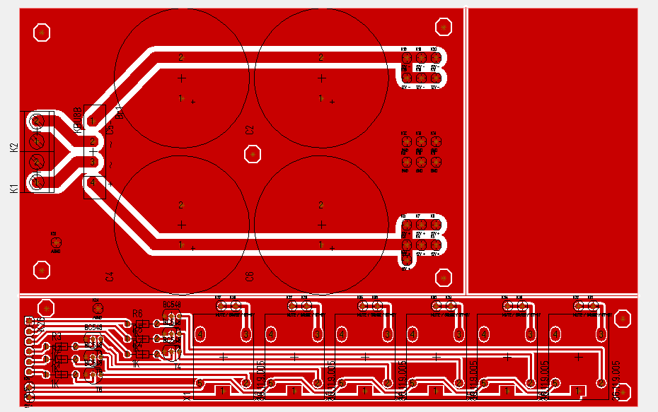

Ich würde den Endstufen-IC direkt an die Platinenkante (oder etwas darüber hinaus) platzieren, dann lässt er sich leichter an einem Kühlkörper montieren.
#3962374

Moin, Tobias N. schrieb: > > Jedoch nur mit digitalem Ausgang. Hier muss dann noch ein DAC zum > Einsatz, richtig!? Wieso nur mit digitalem Ausgang? Im Blockdiagramm gibts ein Kaestchen "QUAD-FSDAC"; von dem gehen 4 Strippen auf Pins. Das sieht sehr stark nach Analogausgaengen aus... Auch ohne, dass ich mir deine Verstaerkerlayouts genauer angeguckt' hab: Mach's genau so, wie ST das im Datenblatt haben will. Keinen Pups anders. Du kannst nicht abschaetzen, was deine Aenderungen verursachen. Gruss WK

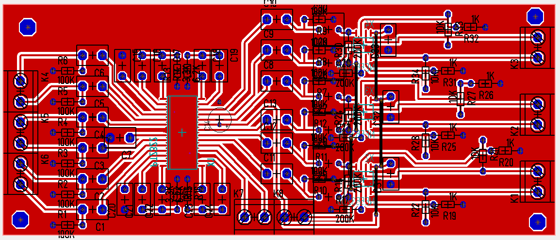

Tipp zum Layout die Leitungen welche quasi Steuer und Regelleitung sind mache dies nicht größer als 1mm und die, die richtig Power haben sollten wie Versorgungsleitungen und der Ausgang der Endstufe >1,5mm. http://www.multi-circuit-boards.eu/leiterplatten-design-hilfe/design-parameter/leiterbahn-strombelastbarkeit.html http://www.pcb-pool.com/download/spezifikation/deu_cmso001_strombelastbarkeit.pdf Versuche die Leitbahnenecken in 45° zu ändern und versuche Kupferinseln zu umgehen die keine Verbindung zu Masse haben
Alle Leiterbahnen sind 1,5mm breit. Ok, werde ich noch abändern.
So, habe das Layout nun "abgerundet". Jetzt will ich die ersten PCBs erstellen. Soweit ist das ja nicht das Problem, aber, wie kriege ich die Spannungen? Also ich brauche GND, +Vs, -Vs. Ich habe zurzeit nur ein 12V 4A Labornetzteil zur Verfügung. Mit einem Transformator wüsste ich wie ich die Spannungen kriege. Beim Trafo mit 2 x 30 V z.b. verbinde ich beide Spulen, und greife in der Mitte nach dem Gleichrichten 0 ab und an den Ausgängen habe ich dann +Vs und -Vs. Wie kriege ich das nun mit einem DC NT hin!? Also klar kriege ich da nicht volle Leistung aber zum testen sollte es reichen.
#3963417

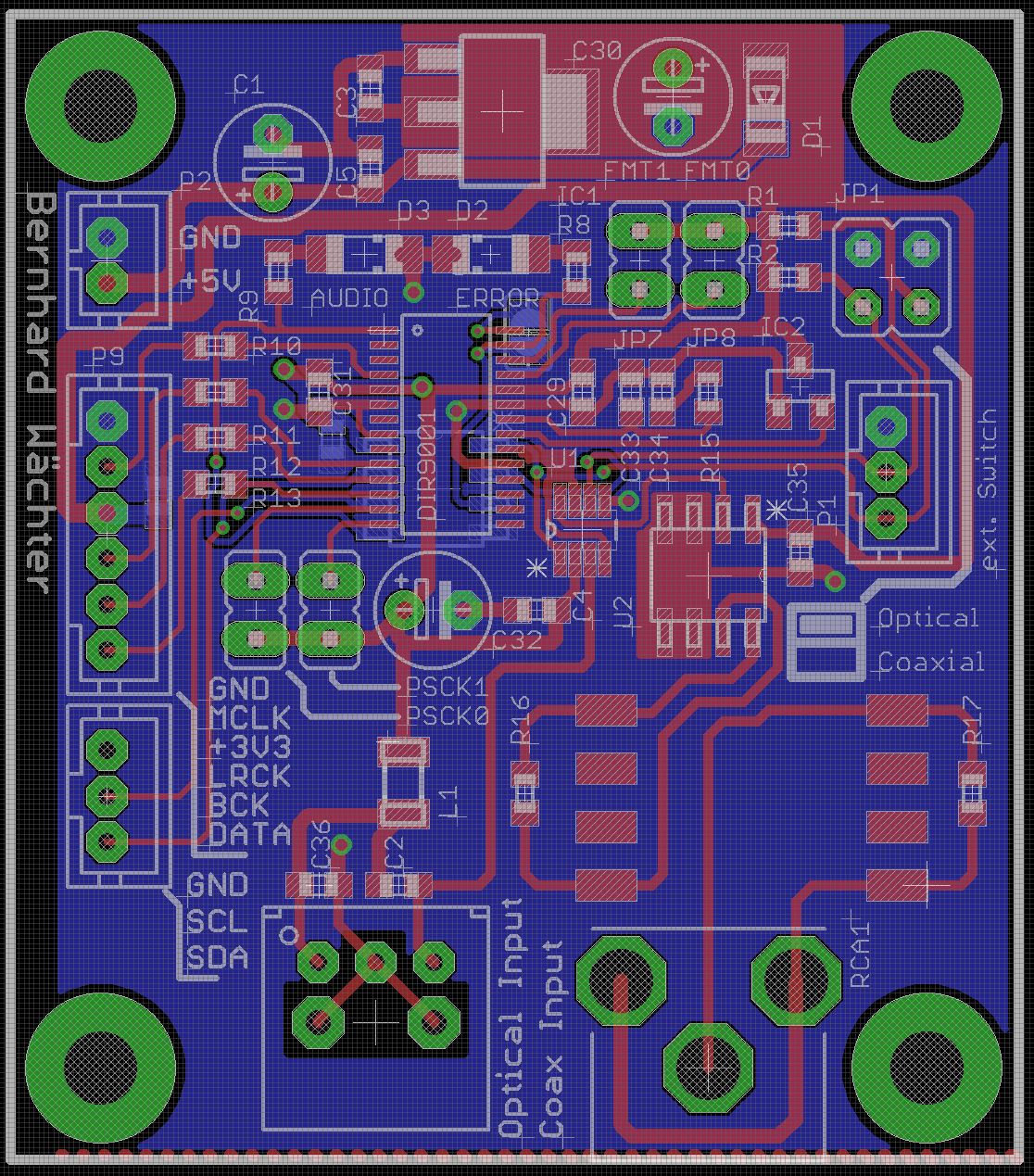

So, obwohl ich, wie hier einige mitbekommen haben werden, die elektronik aufgeben werde, werde ich dieses Projekt hier noch beenden. Zum fortschritt. Ich habe nun die Verstärker PCBs erstellt. Mit einem kleinen Trafo habe ich alle erfolgreich getestet. Da kommt ordentlich Leistung schon bei "nur" 18V raus. Ok. Nun habe ich folgenden 6 CH-Klangregler: PT2322. Datenblatt im Anhang. Beschaltet wie auf Seite 16. Nur verstehe ich das i2c nicht, also kann mir jemand mal erklären wie ich diese Listen lese um zu wissen was ich wie wo sende. Also mir nichts vorschreiben o.ä. sondern erklären wie ich da durch blicke ;) Nun ist es ja so das man AGND und DGND trennen sollte. Soll ich den ICs dann eigene Masse geben, die dann an einem Punkt zusammen führen und von dort dann mit einer Leitung mit DGND verbinden? An den Ausgängen des Klangreglers habe ich NE5532 mit einer Verstärkung um 10 verbaut. Von dort gehts dann in die Verstärker. Sollte ich das Signal vorm Klangregler auch nochmal verstärken? Heute kam auch mein 2 x 30V 500VA Ringkerntrafo. Jetzt brauche ich noch Elkos. Kann mir jemand da welche Vorschlagen? 16000uf 63V kosten 20€/Stück. Jemand alternativen? Wieviele wären vorteilhaft? Dann noch zu den Eingängen. Kann ich die mit einem Analog Schalter IC umschalten? Da gibt es ja auch Multiplexer. Was ist da wie am sinnvollsten? Bezüglich SPDIF habe ich einen schicken decoder IC gefunden. Den STA310, der gibt am ende PCM aus. Da muss ich doch dann nur einen DAC zwischen setzen und kann dann auf den Klangregler gehen, richtig? Wo und welche Frequenzweichen verbaue ich? Sub kriegt einen LOW Pass. Die anderen Lautsprecher? Bandpass wegen Mittel und Hoch Ton und alle Tieftöne rausfiltern? Vor oder nach die Endstufen? Dann, nur wenn keine Audioquelle angeschlossen ist brummen die Lautsprecher ganz leicht, also man muss sein Ohr schon ganz ran halten. Ist eine Audioquelle angeschlossen und ganz leise, also kein Ton ist das nicht so. Was mache ich dagegen!? Ich dabke euch schonmal.
Tobias N. schrieb: > Bezüglich SPDIF habe ich einen schicken decoder IC gefunden. Den STA310, > der gibt am ende PCM aus. Da muss ich doch dann nur einen DAC zwischen > setzen und kann dann auf den Klangregler gehen, richtig? Ich könnte dir eine fertig aufgebaute Platine mit SPDIF Eingang bieten. Inklusive Toslink Buchse. Maße: ca. 5x5cm. IC ist ein DIR9001 von TI. Signal liegt dann als PCM an, brauchst dann noch den ADC wie du schon korrekt erkannt hast. Dadurch sparst du dir aber die Entwicklung einer eigenen Platine. Melde dich wenn du Interesse hast.
Hey das sieht gut aus. Wäre die "erweiterbar"? Auf 3 oder 4 Coaxial / SPDIF eingänge? Eventuell an diese eine mittels mehreren SPDIF buchsen am Gehäuse und dann mittels Relai durchschalten? Haste ne LIB dazu? Bei ext. switch ist dann PCM0/1/2?
Tobias N. schrieb: > Hey das sieht gut aus. Wäre die "erweiterbar"? Auf 3 oder 4 Coaxial / > SPDIF eingänge? > > Eventuell an diese eine mittels mehreren SPDIF buchsen am Gehäuse und > dann mittels Relai durchschalten? Ist zwar nicht schön aber ja könnte klappen. Man könnte für sowas auch einen Umschalt IC verwenden. Das liese sich alles nachrüsten, fürs erste würde ich dir empfehlen es Einfach zu halten. > > Haste ne LIB dazu? Bei ext. switch ist dann PCM0/1/2? Ne Lib kann ich dir schreiben, ist total easy. Du kannst ziwschen Coax und Toslink entweder mit einem Schalter, einem Jumper oder eben über I2C Befehle umschalten. Ich hab das damals extra so gemacht um flexibel zu sein. Manche möchten das Board ja komplett ohne uC verwenden, dann tuts auch ein schnöder Schalter :-)

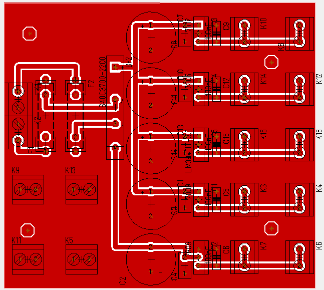

Hi >Na ich bin doch schon mitten drinne. Route derzeit die Leiterplatten die >ich benötige. So etwas macht man wenn man sich sicher ist. Bei dir ist alles in der Schwebe. Oder hast du irgend etwas getestet? MfG Spess
Tobias N. schrieb: > So, obwohl ich, wie hier einige mitbekommen haben werden, die elektronik > aufgeben werde, werde ich dieses Projekt hier noch beenden. > > Zum fortschritt. > > Ich habe nun die Verstärker PCBs erstellt. Mit einem kleinen Trafo habe > ich alle erfolgreich getestet. Da kommt ordentlich Leistung schon bei > "nur" 18V raus.

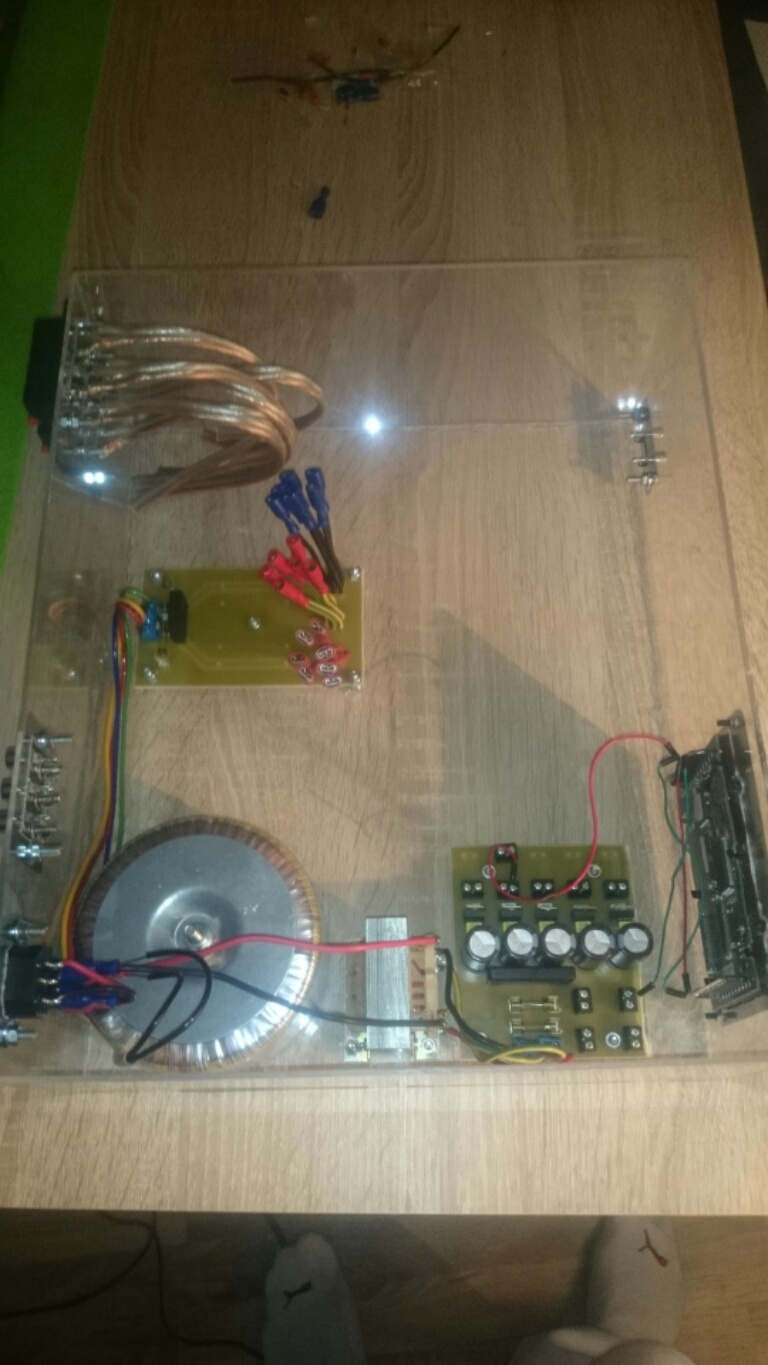

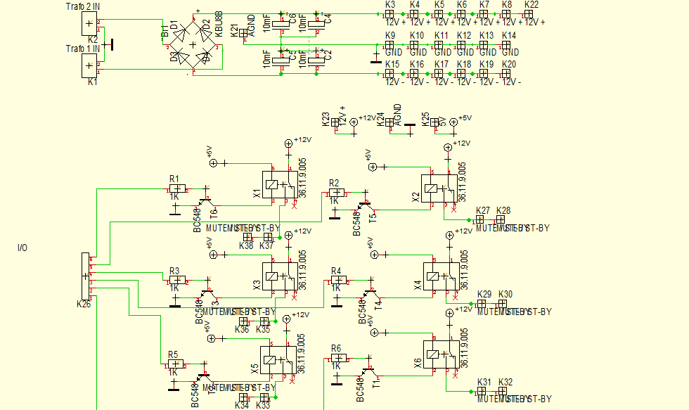

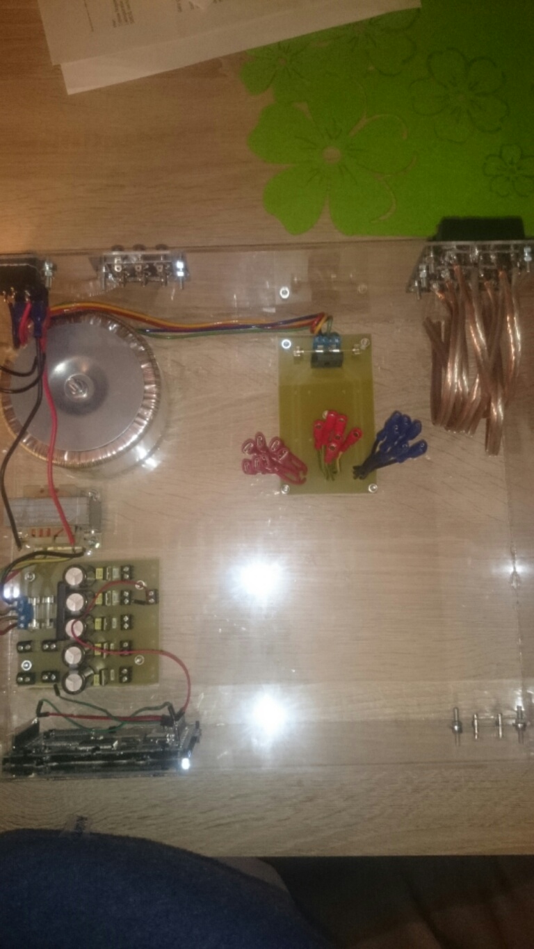

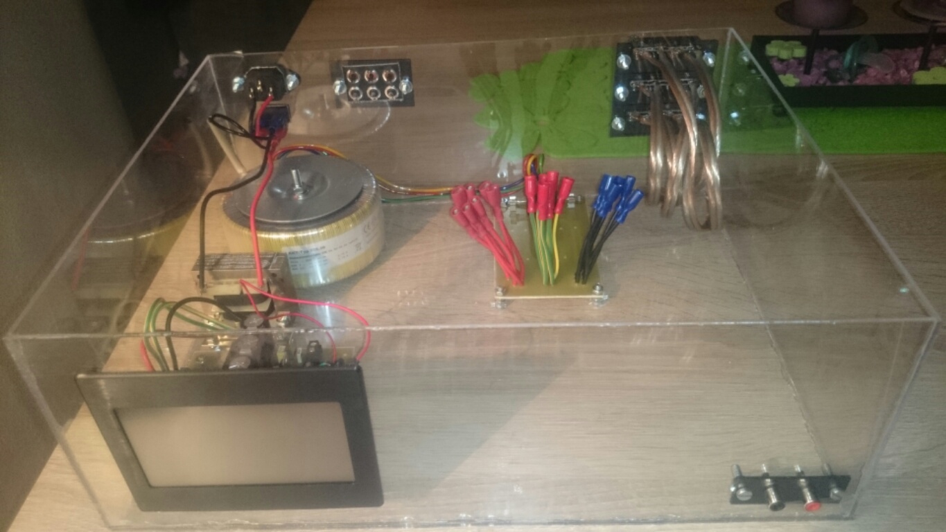

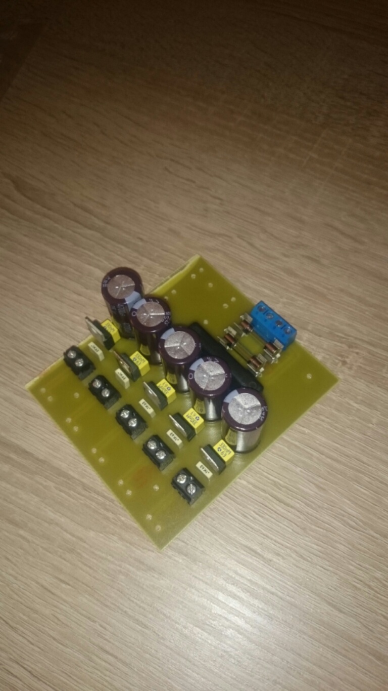

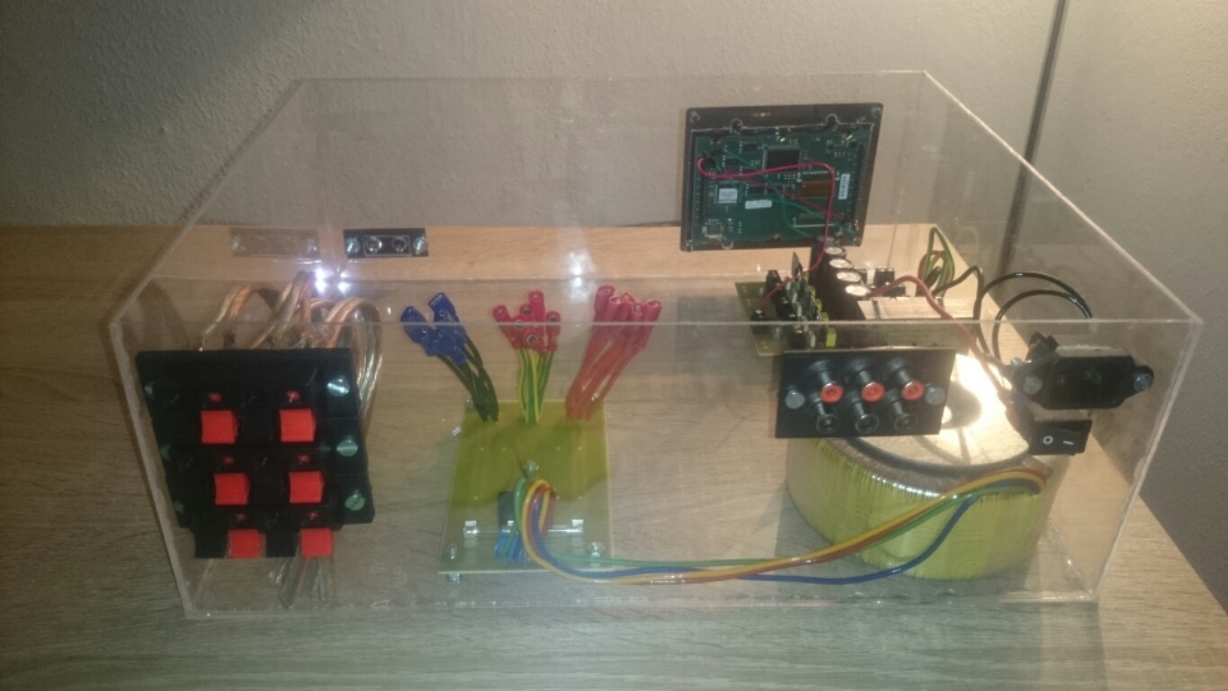

So, hier dann mal die bisher fertigen Platinen. Es fehlt jetzt noch die Hauptplatine mit dem ATMega und die Platine die die Eingänge umschaltet. Der Rest ist hier. Als Klangregler wie oben beschrieben kommt der PT2322 zum Einsatz. An den Ausgängen des Klangreglers wird das ganze nochmal mit Stereo OpAms (NE5532) um 10 verstärkt und geht dann in die Endstufen. Versorgung 1 erzeugt die Spannungen 12V+ 9V+ 9V- 5V+ und 3,3V+ und dient für die Versorgung der Peripherie, des Controllers, der OpAmps usw. Versorgung 2 erzeugt und Buffers die Versorgung für die Endstufen. Hier habe ich 4 10.000uF 40V Elkos eingeplant. Ich hoffe diese reichen aus. Auf der Versorgung 2 sieht man unten noch eine Relaikarte. Diese Relais schalten Mute/Standby der einzelnen Endstufen. Die Hauptplatine mit dem Radio Chip, dem Controller Chip, SD-Karte, Bluetooth etc. folgt morgen / übermorgen.
Könntest Du bitte ein Video der Erstinbetriebnahme aufnehmen und hier veröffentlichen? Ich möchte nämlich sehen, wie Deine Schaltung wegen des eklatanten Fehlers im Netzteil in Rauch aufgeht. Das wird doch ein fulminanter Abschluss Deiner Elektronikbasteleien! Und für den Fall, dass Du den Fehler doch noch finden solltest, bekommst Du auf Grund der viel zu kleinen Aussparungen für die Befestigungsschrauben eine paar schöne Masseschleifen mit viel Brumm, sobald Du die Leiterplatten in einem Metallgehäuse anbringst.
Tobias N. schrieb: > Diese Relais > schalten Mute/Standby der einzelnen Endstufen. Dazu werden Relais benötigt? 8-/ Nochmal zur Masse: 1. Du kannst noch so Dicke Signalleitungen ziehen, aber wenn die dazu gehörige Masseleitung winzig bis gar nicht vorhanden ist, wird dabei nicht das Gewünschte heraus kommen. 2. Gerade bei Audioschaltungen sollte man sich Gedanken über eine ordentliche Masseführung machen. Dazu gehört z.B., dass hohe Ströme nur wenn unvermeidbar gemeinsam mit anderen Strömen auf einer Leitung laufen. Also überleg Dir nochmal, wo der Masseanschluss der Lautsprecher sein muß. Ausserdem solltest Du Masse nicht von mehreren Seiten in eine Schaltung speisen. Trotzdem musst Du dafür sorgen, dass die Leitungen kurz sind und sich untereinander nicht beeinflussen. Auch sollten Masseleitungen von Audio und Steuerung nicht gemeinsam laufen. Selbiges gilt natürlich nicht nur für die Verdrahtung, sondern auch auf der Platine. Gruß Jobst
Andreas Schweigstill schrieb: > Könntest Du bitte ein Video der Erstinbetriebnahme aufnehmen und hier > veröffentlichen? Ich möchte nämlich sehen, wie Deine Schaltung wegen des > eklatanten Fehlers im Netzteil in Rauch aufgeht. Das wird doch ein > fulminanter Abschluss Deiner Elektronikbasteleien! Ahja, schon interessant. Also es haben sich nun 4 Leute das ganze angesehen. Und keiner kann einen Fehler erkennen. Also schon recht merkwürdig. Jobst M. schrieb: > Dazu werden Relais benötigt? 8-/ Man könnte auch Transistoren nehmen, ja, da ich aber noch 60 Stück von den Relais hier liegen habe kann ich sie ja auch verwenden. > Nochmal zur Masse: > 1. Du kannst noch so Dicke Signalleitungen ziehen, aber wenn die dazu > gehörige Masseleitung winzig bis gar nicht vorhanden ist, wird dabei > nicht das Gewünschte heraus kommen. Du meinst GND also nicht die -Vs. Durch die befestigungslöcher sind die Bahnen wirklich ziemlich schmal geworden. Werde ich abändern. > 2. Gerade bei Audioschaltungen sollte man sich Gedanken über eine > ordentliche Masseführung machen. Dazu gehört z.B., dass hohe Ströme nur > wenn unvermeidbar gemeinsam mit anderen Strömen auf einer Leitung > laufen. Hier kann ich aber GND der Verstärker und GND der Restschaltung nicht trennen da ja auch Audio GND dort dran muss und an die restlichen Schaltungen auch wegen dem Klangregler etc. pp. > Also überleg Dir nochmal, wo der Masseanschluss der Lautsprecher sein > muß. Der muss nicht zwingend an den Verstärkern sein. An den Ausgängen werden die GNDs ja alle Verbunden und dann an einen AGND angeschlossen. Könnte ich als auch bei dem kleinen NT oder direkt an der Mittelanzapfung anschließen. > Ausserdem solltest Du Masse nicht von mehreren Seiten in eine Schaltung > speisen. Trotzdem musst Du dafür sorgen, dass die Leitungen kurz sind > und sich untereinander nicht beeinflussen. Also die Massen werden hinterher auf einer Platine mit je einer Leitung zusammengeführt. Also nur an einem Punkt. > Auch sollten Masseleitungen von Audio und Steuerung nicht gemeinsam > laufen. > Selbiges gilt natürlich nicht nur für die Verdrahtung, sondern auch auf > der Platine. AGND und DGND werden getrennt. siehe oben.
Tobias N. schrieb: > Ahja, schon interessant. Also es haben sich nun 4 Leute das ganze > angesehen. Und keiner kann einen Fehler erkennen. Also schon recht > merkwürdig. Dann haben diese vier Leute eben nicht ordentlich hingeschaut. Wenn Du die Stromversorgung wirklich so in Betrieb nimmst, brennt die Schaltung ab. Vermutlich wird dabei nicht einmal rechtzeitig eine der Sicherungen durchbrennen, sondern Dein noch zu entwickelndes Prozessorboard vor sich hinrösten. Ich will Dich ja auch gar nicht dazu bringen, die Schaltung zu korrigieren, denn Du weißt es ja eh viel besser. Ich habe Dir nur gebeten, ein Video zu drehen, damit wir uns alle an dem Aschehäufchen erfreuen können.

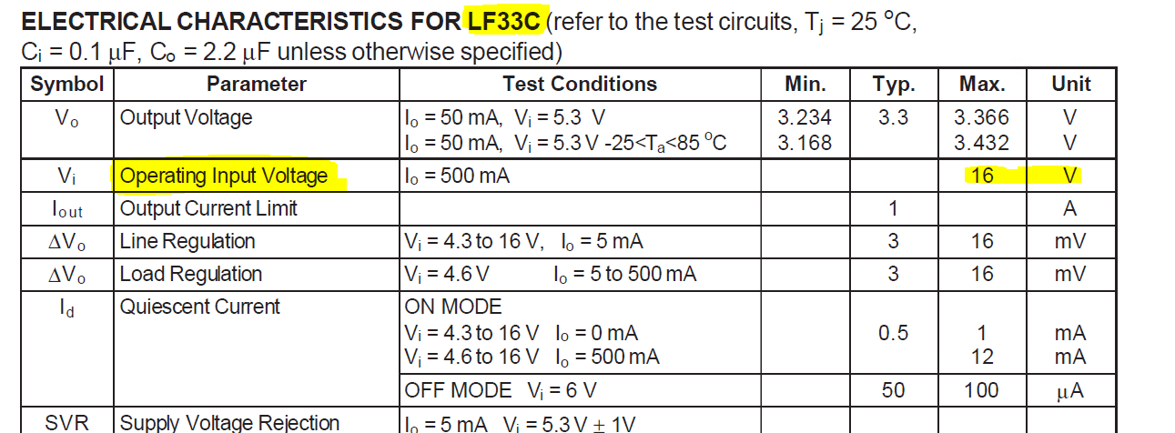

Oh, jetzt fällt's mir auch auf aber ich bin mal so offen und sag einfach dass der LM3940 die ca. 25V am Eingang ganz und gar nicht mag :-P
Ich bin davon ausgegangen das du die Versorgung 2 meinst mit den 35V. Wieso 25V? Dort liegen 18V. 18V+, 18V- und GND. Und es kommt ein LF33CV zum einsatz. Target 3001! hat den leider nicht. Belegung ist aber mit dem lm gleich jedoch kann der bis 40V Eingangsspannung.
Tobias N. schrieb: > Wieso 25V? Dort liegen 18V. 18V+, 18V- und GND. Naja wenn du 18V gleichrichtest sind es wie viel? > Und es kommt ein LF33CV > zum einsatz. Target 3001! hat den leider nicht. Ok, kann man in Target den Wert nicht verändern? > Belegung ist aber mit > dem lm gleich jedoch kann der bis 40V Eingangsspannung. Ich hab jetzt zum LF33CV nichts gefunden, der LF33C ist allerdings mit 16V spezifiziert. Außerdem hast du die Verlustwärme völlig unterschlagen. Angenommen deine komplette Digitalschaltung verbraucht 500mA (was bei 3,3V gerade mal ca. 1.6W sind) dann hast du eine Abwärme von fast 11W! Brauchst einen ziemlich fetten Kühlkörper für deinen LF33CV. (und für die anderen Linearregler übrigens auch). Außerdem würde ich mal nachrechnen wie viel Storm deine Digitalschaltung braucht.
Tobias N. schrieb: > Und es kommt ein LF33CV zum einsatz. Aha. Also hat Deine tatsächliche Schaltung nur ganz entfernt etwas mit dem veröffentlichten Schaltplan zu tun.
Tobias N. schrieb: > Also es haben sich nun 4 Leute das ganze > angesehen. Und keiner kann einen Fehler erkennen. Bei einem flüchtigen Blick habe ich wenigstens einen Fehler gesehen. Zum Feuerwerk reicht der zwar nicht, aber zumindest für eine nichtfunktion. > Man könnte auch Transistoren nehmen, ja, da ich aber noch 60 Stück von > den Relais hier liegen habe kann ich sie ja auch verwenden. Du musst die Transistoren für die Relais sowieso schon benutzen. Wieso noch zusätzlich Relais? Um die +12V zu belasten? >> 1. Du kannst noch so Dicke Signalleitungen ziehen, aber wenn die dazu >> gehörige Masseleitung winzig bis gar nicht vorhanden ist, wird dabei >> nicht das Gewünschte heraus kommen. > > Du meinst GND also nicht die -Vs. Durch die befestigungslöcher sind die > Bahnen wirklich ziemlich schmal geworden. Werde ich abändern. Vor allem solltest Du aber auch die FEHLENDEN Leitungen ziehen! >> 2. Gerade bei Audioschaltungen sollte man sich Gedanken über eine >> ordentliche Masseführung machen. Dazu gehört z.B., dass hohe Ströme nur >> wenn unvermeidbar gemeinsam mit anderen Strömen auf einer Leitung >> laufen. > > Hier kann ich aber GND der Verstärker und GND der Restschaltung nicht > trennen da ja auch Audio GND dort dran muss und an die restlichen > Schaltungen auch wegen dem Klangregler etc. pp. Ich habe auch nichts von Trennung geschrieben. >> Also überleg Dir nochmal, wo der Masseanschluss der Lautsprecher sein >> muß. > > Der muss nicht zwingend an den Verstärkern sein. Der DARF dort nicht sein. > An den Ausgängen werden die GNDs ja alle Verbunden Ich hoffe nicht. Ach, eigentlich ist es mir egal ... > und dann an einen AGND angeschlossen. Aber nicht an irgendeinem! > Könnte ich als auch bei dem kleinen NT oder direkt an der Mittelanzapfung > anschließen. Weder noch. >> Ausserdem solltest Du Masse nicht von mehreren Seiten in eine Schaltung >> speisen. Trotzdem musst Du dafür sorgen, dass die Leitungen kurz sind >> und sich untereinander nicht beeinflussen. > > Also die Massen werden hinterher auf einer Platine mit je einer Leitung > zusammengeführt. Also nur an einem Punkt. Nicht so, wie es oben aussieht. >> Auch sollten Masseleitungen von Audio und Steuerung nicht gemeinsam >> laufen. >> Selbiges gilt natürlich nicht nur für die Verdrahtung, sondern auch auf >> der Platine. > > AGND und DGND werden getrennt. siehe oben. Auch das wird Dir nicht gelingen. Gruß Jobst
Bis auf dieses eine Bauteil ist alles gleich.

Moin, Nicht, dass es etwas am Gesamtscheitern des Projekts veraendern wuerde, aber ich glaub', dass die Transistoren, die die Relais schalten, eine fuer diese Schaltungsvariante viel zu geringe Uce aufweisen. Ums mal vorsichtig auszudruecken. ;-) Und wenn du schon soviele Relais verbauen musst, weil sie sonst rumliegen - warum tust du denn deinen Lautsprechern nix gutes, und baust noch eine Schutzschaltung dazu, die im Fehlerfall per Relais den Lautsprecher von den Endstufen trennt, bevor die Schwingspule komplett durchgezuendet hat? Gruss WK

Moin, chris schrieb: > > weil das die/der TDA's übernehmen siehe Datenblatt Hoffentlich entwickelst du keine Atomkraftwerke, Herzschrittmacher oder Flugzeuge :) Gruss WK
@ chris Danke das du dich so einsetzt. @ den Rest. Also die die mir geholfen haben danke :) Die anderen. Leute, packt euch mal an den Kopf. Das ist jetzt mal eine ganz ehrliche aussage. Ein kollege von mir war gerade da. Der hat sich halb schlapp gelacht als der das hier gelesen hat. Der entwickelt seit Jahren selbstständig schaltungen für Kunden. Baut Maschinen mit Steuerung usw. Seine Aussage: 80% der Leute hier auf der Seite generell reden MÜLL. Nicht in diesem Beitrag jedoch GENERELL. Zur Abschirmung sagte er folgendes: Teste es aus, wenn störungen da sind etc. pp. dann musste abschirmen, andernfalls ist keine Abschirmung notwendig. Dann empfahl er mir eine Einschaltstrombegrenzung. Diese werde ich auch noch umsetzen. Da er viel arbeitet und ich nicht regelmässigen Kontakt habe frage ich halt hier, nur, wenn hier schon Leute antworten dann sollten diese auch vernünftige, fachgerechte Aussagen treffen oder einfach ihre Schnauze halten. Genau wie chris es schon sagte. Zitat: Schön dann weise ihn drauf hin wo der sitzt..... oder ist das jetzt Mode hier? Wie würdet ihr euch fühlen wenn jemand bei euch nen Fehler feststellt und euch schön ins Messer laufen lässt ? Und nun Liiiiiiiiiiiiive!!!!! auuuuuuuuus Las Vegas, sin(g)t für Sie das Niveau! WARUM erklär es ihm wenn du das Wissen hast, Tod nützt es dir doch uch nischts oder doch? Zitat ende. Also es ist manchmal schon echt lächerlich. Leute die ernsthaft helfen wollen sind gerne willkommen. Der rest verp...... euch einfach. Danke und schönen Abend noch.
chris schrieb: > Schön dann weise ihn drauf hin wo der sitzt... Nein. Der bekommt keine Silbertablettlösungen mehr. Der soll entweder selber anfangen zu denken oder es bleiben lassen. Ich kaue dem doch nicht alles vor. chris schrieb: > WARUM erklär es ihm wenn du das Wissen hast, Soll er selber drauf kommen. Ist eigentlich ganz einfach. Wenn er auf die Idee kommen würde, selber zu überlegen, würde ich ihn sicherlich nicht im Regen stehen lassen. Aber so!? > Tod nützt es dir doch uch nischts oder doch? Es macht hier offensichtlich keinen Unterschied. Und: Ich gebe mein Wissen an meine Lehrlinge weiter. Die saugen Informationen wesentlich besser auf. chris schrieb: > Waren wir das nicht alle einmal? Lernresistent? Kann ich guten Gewissens sagen: War ich nie. Wenn dann habe ich vorher probiert und dann gefragt. Aber ich habe nie gefragt und dann gesagt: "Danke für den Tipp, aber ich mache das so wie ich denke, weil das sowieso besser ist." Das hat man vielleicht 1x mal gemacht um zu lernen, dass das die blödeste Herangehensweise von allen ist. Tobias N. schrieb: > Leute, packt euch mal an den Kopf. Gut, mache ich. Weil ich Tipps zur Selbsthilfe gegeben habe. Ach ja: Maschinen und Steuerungen sind etwas anderes, als ein Audioverstärker. Gegen Masseschleifen hilft auch keine Abschirmung. So, ich verpisse mich nun.

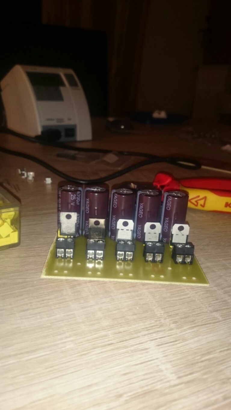

So, Versorgungsplatinen gerfertigt, zusammengelötet, getestet und was ist passiert? Nix!? Bei der ersten Platine fehlen noch die 4 22000uF Becherelkos anstatt der eingeplanten 10000uF. Funktioniert jedoch ohne Probleme. Bei der anderen ist ebenfalls KEIN magischer Rauch aufgestiegen, im gegenteil. Alle Spannungen sind vorhanden. GND, 5V+, 3,3V+, 12V+, 9V+ und 9V-. Soviel zu fehler und geht in Rauch auf. Tz tz tz
> Bei der anderen ist ebenfalls KEIN magischer Rauch aufgestiegen, im > gegenteil. Alle Spannungen sind vorhanden. GND, 5V+, 3,3V+, 12V+, 9V+ > und 9V-. > > Soviel zu fehler und geht in Rauch auf. Tz tz tz Belaste die Ausgänge mal mit den Strömen die du später erwartest. Leider hast du meinen Hinweis zur Abwärme völlig ignoriert :-( Und ähm dein Mail Postfach ist voll, wollte dir noch antworten aber kam nur ein Fehler zurück.
Jetzt gehts wieder ;) Und noch zum Regler: http://www.reichelt.de/ICs-KA-LF-/LF-33-CV/3/index.html?ACTION=3&GROUPID=2911&ARTICLE=39414&OFFSET=16& Allgemeines Modellbezeichnung Regler Typ 1 A Gehäuse TO-220 Temperaturbereich -40 ... +125 °C Ausführung Ausführung Low Drop Elektrische Werte Eingangsspannung -0,5 ... 40 VDC Ausgangsspannung 3,3 VDC Igf 0,5 - 12 mA Schaltleistung 1,0 A Thermischer Widerstand 3 °C/W, 50 °C/W K/W
Super! Ja, die Daten ändern aber nichts an deiner Verlustwärme und dass im Datenblatt eine max. empfohlene Spannung von 16VDC angegeben wird. Mit deinen etwa 25V liegst du womöglich aber noch im Toleranzbereich. Vermutlich sind die 40V von Reicheltdie absolut maximum Values. Wieviel Strom wirst du auf den einzelnen Leitung brauchen?
Borsty Bürste schrieb: > Leider hast du meinen Hinweis zur Abwärme völlig ignoriert :-( und die Kondis sind das 105°C Typen? so nah am heissen Regler ist leider ein schlechtes Design, btw. warum überhaupt Linearregler, willst du mit Stromabieterwechsel mehr Stromkosten sparen?
200/300 mA wenn überhaupt
Tobias N. schrieb: > 200/300 mA wenn überhaupt Bitte tu dir den Gefallen und rechne das vernünftig aus wieviel Strom du auf welcher Leitung brauchst. Ich werde dir dann helfen den passenden Kühlkörper für deine Regler zu finden. Wirklich gut gemeinter Tipp ;-)
Achja, hast du das Versorgungsboard wirklich mit 2x18V getestet? Laut Datenblatt müsste der LF33 dann nämlich im Shutdown bleiben...
Tobias N. schrieb: > So, Versorgungsplatinen gerfertigt, zusammengelötet, getestet und was > ist passiert? Nix!? Der Grund dafür ist, dass Du bei Deinem veröffentlichten Schaltplan gelogen und in Wirklichkeit einen anderen Spannungsregler eingebaut hast. Mit dem LM3940 wäre Dir die Schaltung um die Ohren geflogen.

So, der aktuelle Stand. Bislang geht alles ohne Probleme. @Borsty: du hast ne eMail.

Tobias N. schrieb: > Bislang geht alles ohne Probleme. Find ich bemerkenswert ohne Verdrahtung zwischen den Baugruppen :-D

Ey, cool! Fehlt ja eigentlich bloss noch... ALLES! facepalm
