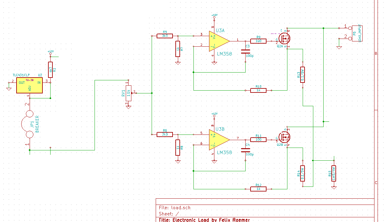

Ich habe eine einstellbare Last selber aufgebaut. Sie funktioniert
soweit auch, jedoch brennt mir nach unbestimmter Zeit immer einer der
beiden MOSFETs durch und wird komplett leitend. Die Schaltung habe ich
in vereinfachter Form angehangen, der Rest sind nur die
Spannungversorgung und zusaetzliche Funktionen. Die beiden MOSFETS sind
vom Typ IRFB4110GPbF
(http://www.irf.com/product-info/datasheets/data/irfb4110gpbf.pdf).
Beide sind jeweils auf einen eigenen CPU Kuehler montiert, welche im
Betrieb nie waermer als 40 Grad werden. Der Fehlerfall tritt bei nicht
genau bestimmbaren Parametern auf, jedoch meinstens, wenn die Spannung
knapp ueber 10V ist. Stroeme habe ich bis 5A getested, auch im
Langzeitbetrieb kein Problem, wenn die Spannung nicht zu gross ist.
Habt ihr eine Idee, was hier falsch sein koennte, oder was ich noch
messen kann?
Danke schonmal! Bye Felix

10V/5A sind 50W. Das kann u.U. schon zu viel sein. Mehr als 40W traue
ich einem TO-247 nicht zu. Und das auch nur bei aktiver Kühlung.

Vielleicht die Parallelschaltung ohne thermische Kopplung oder die
getrennte Regelung beider Fets. Hast Du mal mit einem Scope das
Load-Balancing geprüft?

Klingt erstmal nicht nach einem thermischen Tod. Wo genau misst du aber
am Kühlkörper? Direkt am FET oder auf der anderen Seite? Wichtig ist
halt wie heiß der FET wird und nicht wie heiß der Kühlkörper. Man kann
halt aus der Temperatur des Kühlkörpers auf die Temperatur des FETs
schließen.
Und wie schaut deine Last aus? Was ich vermisse ist u.a. eine
Freilaufdiode an den Anschlusspins. Das kann bei induktiven Lasten schon
ein Problem werden.

Deine FETs sind nicht gut geeignet für den Linearbetrieb! Schau dir im
Datenblatt mal die DC-Kurve in der "Maximum Safe Operation Area" (Fig 8.
Seite 4) an.
von M. K. (sylaina)
Ins SOA hab ich grad auch rein geschaut. Nico hat es schon angesprochen,
du bist hier auch scheinbar ziemlich dicht an der DC-Kurve dran, das SOA
gilt aber dafür, dass das Case auf 25°C gehalten wird. Wird das heißer
sinken alle Kurven. Durchaus denkbar, dass deine Belastung außerhalb der
DC-Kurve liegt.

Schau auch mal die Spannung mit dem Oszi an.
Ich hatte mal für einen Kollegen eine einfache Last mit 2 IGBTs gebaut
die hat bei 8V und 15A übelst zu schwingen begonnen. Ab 35A bis 55A(max
Strom) war wieder alles in Ordnung.

von Felix (Gast)
Vielen Dank fuer eure vielen Antworten erstmal!
Zu Testzwecken habe ich diese Last bisher nur mit einem Labornetzgeraet
betrieben. Temperaturmessung habe ich mit einem Infrarot Thermometer an
dem Kuehler gemessen. Beide Kuehlkoerper werden fast gleich warm. Die
FETs sind mit Waermeleitpaste gut direkt in die Mitte verschraubt. Die
Lastverteilung hatte ich einmal geprueft, war gleich, allerdings habe
ich das nicht kurz vor dem durchbrennen getestet.
Die SOA hatte ich noch nicht beachtet, hatte bisher nur die Absolute
Maximum Ratings angeschaut. Haette jemand einen besser geeigneten FET im
TO-220 Gehaeuse zur Hand?

von MaWin (Gast)
Na Spitze.
2k15 am 10k Poti ist auch "suboptimal"
Auch wenn alles richtig ist, können parallel geschaltete gleichschnelle
Regler sich gegenseitig aufschaukeln.
Siehe Ende von
http://www.dse-faq.elektronik-kompendium.de/dse-faq.htm#F.22
von Udo S. (urschmitt)
Gar nicht gesehen. Was sollen die beiden Spannungsteiler nach dem Poti?
Wenn die Potispannung zu hoch ist, dann mache einen Vorwiderstand
zwischen plus und Poti (rechter Anschlag)
Das meinte ich in meinem Beitrag mit den Kompensationskondensator
variieren zu lassen ;-)

von Ulrich H. (lurchi)
Passende MOSFETs wäre etwa IRFP450 und ähnliche. Also eher ältere Typen
für höhere Spannung, und wegen der Kühlung in größerem Gehäuse.
Bei induktiven Quelle sollte ggf. noch eine RC Gleich parallel zu Last,
also etwa 100 Ohm und 1 µF, denn die Stromregelung durch eine
Induktivität ist schon eine kritische Regelaufgabe.
Der Test direkt am Labornetzteil ist ggf. auch kritisch, weil sich
Netzteil und Stromregelung ggf. gegenseitig aufschaukeln können, wenn
das Netzteil in die Strombegrenzung geht. Da wäre etwas zusätzliche
Kapazität (nicht low ESR Elko) parallel zum Netzteil ggf. hilfreich.
Eine perfekte Stromsenke ist ggf. für einige zu schnell eingestellte
Spannungsregler keine verträgliche Last. Wenn dann die Stromsenke auch
noch leicht instabil ist, kann die Kombination Labornetzteil+ Stromsenke
ggf. schwingen, auch wenn beide Teile für sich sonst unauffällig sind.

Abgesehen von den Transistoren: Ersetze R15 durch eine Brücke und lasse
seinen Wert in R13 & R14 mit einfließen. So wie jetzt im Schaltplan oben
animiert das die Regelung zum schwingen.

Um diesem Thread abzuschliessen: ich habe nun zwei IRFP460 verwendet,
welche mit kleiner Gehaeusemodifikation (Senkkopfschraube) auch in meine
Anwendung passen. Zudem habe ich noch eine Freilaufdiode und ein RC
Glied parallel verschaltet und auch die beiden Kondensatoren am FET mit
unterschiedlichen Werten bestueckt. Bis jetzt funktioniert es wie
gewuenscht.
Ich moechte mich bei allen fuer die kontruktiven Einbringungen und
Hilfestellungen bedanken!
