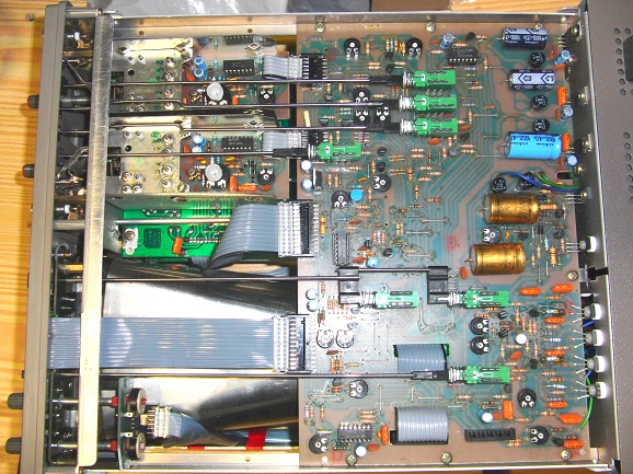

von Joachim (Gast)
Hallo
Habe soeben in meinen Unterlagen noch einmal nachgeschaut, irgendetwas
scheint da nicht übereinzustimmen. Finde in meinen Unterlagen nur diesen
Schaltplan für meinen Oszillografen der dafür infrage kommen würde.
Lasse mich auch gerne berichtigen. Vielleicht sieht sich das noch mal
einer von euch an. Auf diesem Schaltplan kann ich leider keine Sicherung
finden. Habe diese Leiterplatte noch einmal fotografiert Bild hänge ich
mit an.
Mit besten Grüßen Joachim

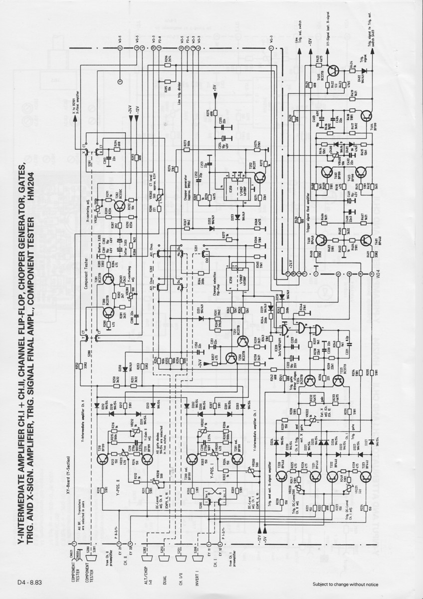

von Joachim (Gast)
Habe noch mal einen Original Schaltplan mit dem Komponententester
hochgeladen. Kann da aber auch keine Sicherung entdecken oder. Würdest
du mir das bitte bestätigen oder sagen es soll mir eine Brille
kaufen!Wenn wirklich eine Sicherung drauf sein sollte bitte mir genauen
Standpunkt sagen.

Zum Fehler: Es bleibt ja nicht viel übrig. Wenn die X Ablenkung im
CT-Modus funktioniert, bleibt nur noch der Schalter S280 und die beiden
Transistorstufen T280 und T281. Da der Oszi keine Sicherung im CT Kreis
hat, kann es ja sein, das da mal Überspannung/strom raufgekommen ist.
Die Transistoren sind unkritisch und sollten nur möglichst gleich sein.
(BC547A gehen da auch) Wenn du Transistoren tauschst, kannst du später
mit V280 wieder genau auf die Mitte des Schirms regeln.
Zuerst einmal reinigst du aber den S280 mit WD40 oder Isoprop.

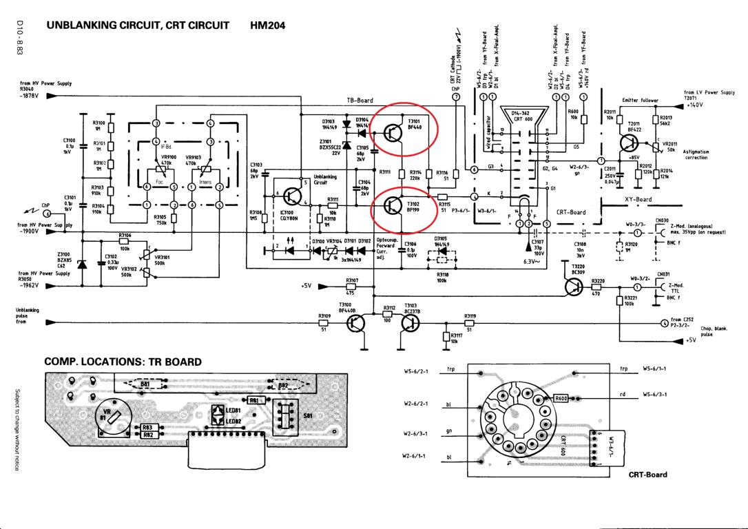

von Andreescu F. (andreescu_f)
Hi !
I need your help .I  buyed few days ago an old Hameg HM204 .I need to
know what are those two transistors from upper board in left corner .
I'll atach one picture for easy identification .Main two are burned .Can
you help me ?
Thanks
Florin
von MaWin (Gast)
Thanks a lot .
I'll search now .HM204-2 it's same with HM204 ?
Your's Florin
von Joachim H. (ging)
Hallo
dein Suchen hat ein Ende! Ich habe einmal für dich gesucht. Habe dabei
folgendes gefunden. Die Transistoren heißen auf dem Schaltplan Z30101
und T3102.Es sind die Transistoren  BF440 und BF199
Schaltplan habe ich dir auch mitgeschickt.
So sieht Hilfe aus!
Hello
your searches have an end! I have looked once for you. If the following
has found with it. The transistors are called Z30101 on the switch plan
and T3102. These are the transistors BF440 and BF199
I have also sent switch plan to you.
Thus help looks!
