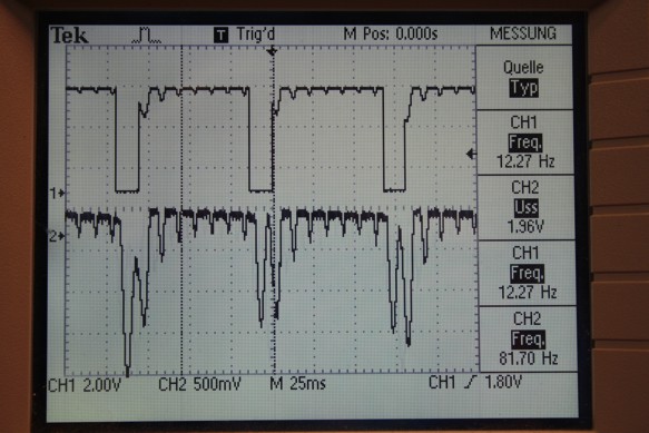

Avr Net-IO von Pollin mit Ulrichs Software soll mit 74HC573 eine
Porterweiterung an Port C erfahren und zwar in beide Richtungen.
Ausgange 2 x
Eingänge 1 x
Sobald ich den Latch für den Eingang an den Buss Hänge reagiert die
Versorgungsspannung mit Spitzen von bis zu 2V sodass die Webpage nicht
mehr abgefragt werden kann. Ist der 573 zur Eingangsbeschaltung nicht zu
gebrauchen?
Software Läuft eigentlich.

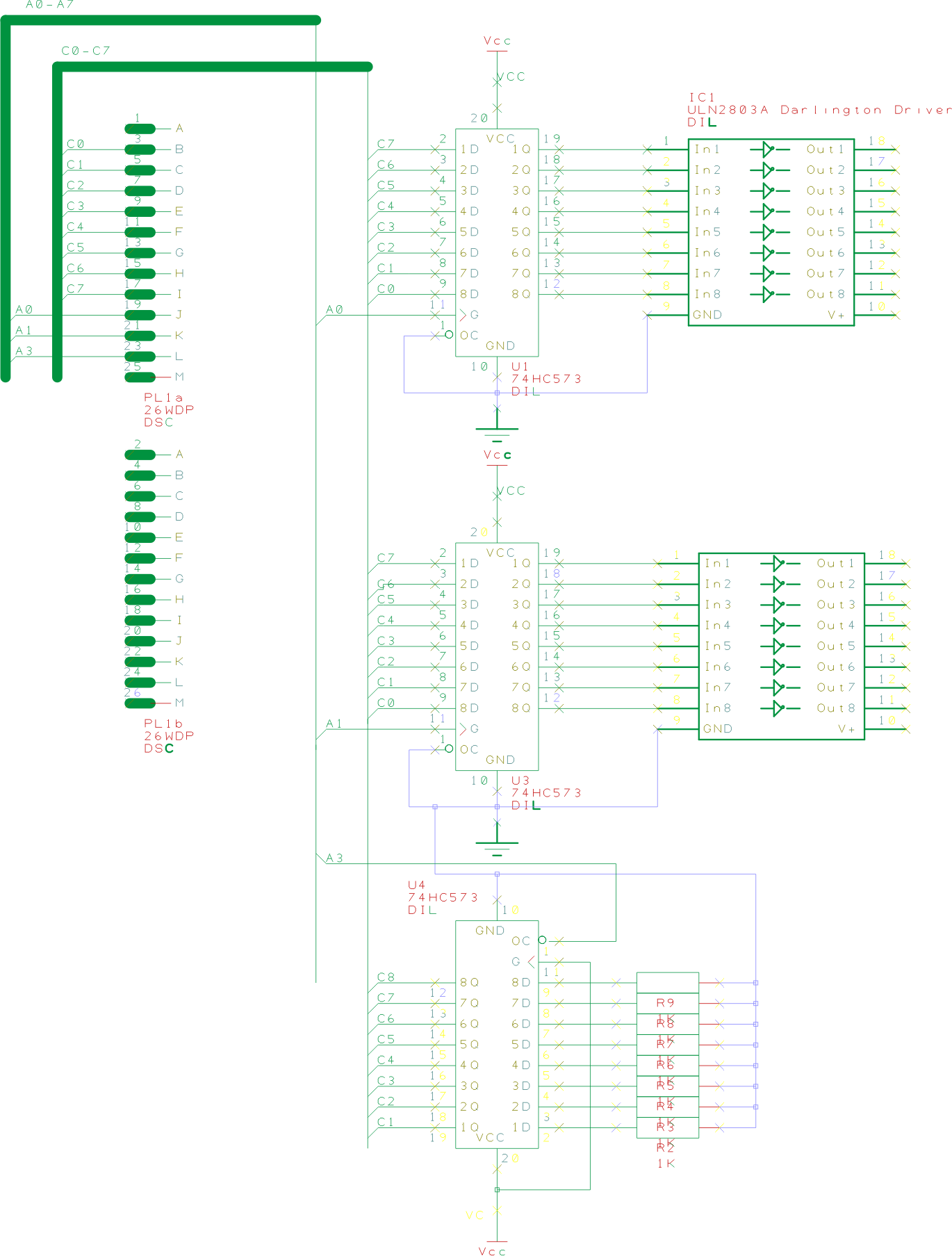

#3965970
Da musst du dafür sorgen dass die Daten auch in die richtige
Richtung gehen.
Wenn dein AVR den Port C als Ausgang geschaltet hat und ein
HC573 mit seinen Ausgängen daran angeschlossen ist werden
die beiden Ausgangs-Gruppen gegeneinander kämpfen und einen
hohen Stromfluss verusachen. Was letztendlich die Strom-
versorgung deines Boards in die Knie zwingen kann.
Es genügt nicht die Ausgänge einfach anzuschliessen, du musst
auch noch den OE Pin des HC573 steuern damit er nur dann
Daten liefert wenn dein AVR den Port C als Eingang geschaltet
hat.
Aber erst musst du einen Schaltplan liefern damit wirklich klar
ist was du eigentlich alles machst .....
Gast #3965990
Die Schaltung und Programmierung läuft wenn nur die Poert aufgenommen
und irgendwie bearbeitet wieder Ausgegeben werden. Die Spannungswellen
sind aber immer da. Wenn ich nur die Ausgangslaches bestücke ist alles
Ok. Bei Eingangslatch ( ob mit oder ohne Ausgänge) gibs das Rauschen.
#3966009
U4 hat C1 .. C8 angeschlossen ist das beabsichtigt?
Die übrigen haben C0 bis C7. Vermutlich gibt es keinen C8.
Bitte das Schaltbild berichtigen und die konkrete Schaltung
ggf. auch.
Du hast keine Abblock-Cs an den HC573, sind aber sehr wichtig!
Steuerst du den OC (=OE) von D4 richtig an? Wenn dieser dauernd
low ist dann führt das evtl zu dem in meinem ersten Beitrag
genannten Bus Fight.
Gast #3966037
ggf. auch.
Sorry Schaltbild ist in aller Eile Erstellt worden. Muss C0-C7 sein
Hab ich
Gast #3967348
Oliver schrieb:
> Hab erstmal den Fehler gefunden.
Nö, die, die hier mitgelesen und Vorschläage gemacht haben,
haben dich auf den Fehler aufmerksam gemacht.
> hab tatsächlich vergessen den PortC auf eingang zu setzen.
> Danke trotzdem an alle
Trotzdem was? Dass sie dir nicht helfen konnten?
Ich würde behaupten das muss heissen: Danke an alle die
mitgewirkt haben.
