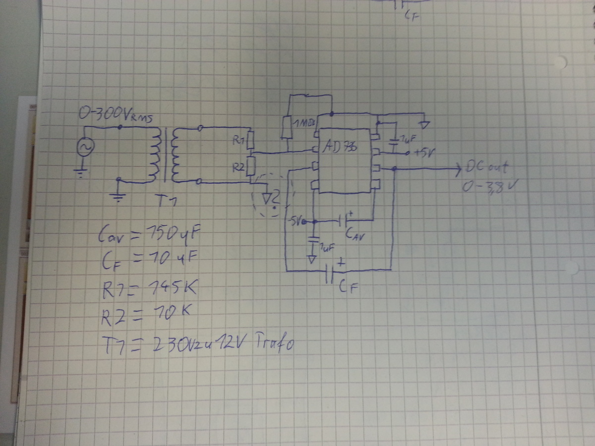

Ich möchte eine AC Spannung im bereicht von 0-300Vrms messen und an
einen Arduino als DC wert übergeben.
Dazu habe ich mir folgende Schaltung (Anhang) erdacht.
Nur bin ich mir nicht sicher ob ich vor dem AD736 das eingangssignal
noch gleichrichten muss....der AD736 hat einen internen Gleichrichter
für den Eingang.
Nur wenn ich es nicht tue bin ich mir nicht sicher ob ich zwischen R2
und dem Trafo die DC Masse mit anschließen soll?
Währe nett wenn da mal einer drüber kucken könnte :)
Nein, das macht der AD736.
Natürlich, du kannst eine Spannung nicht einpolig anlegen.

ArnoR schrieb:
> Du möchtest also an einen 230V-Trafo 300V anlegen, na viel Spaß dann...
Ja jedoch fließen nur wenige mA und sowohl die Isolation der Spulen als
auch deren Dimensionierung sind absolut ausreichend.
Genau das dachte ich mir auch.....war mir aber nicht sicher ob ich
einfach eine DC Masse mit mit einem AC Eingang verbinden kann.
Irrtum.
Wenn du an den Trafo 300V (niederohmig) anlegst, wird der magnetisch
gesättigt, der Strom steigt stark an und der Trafo brennt ab.
Wenn du die Spannung hochohmig anlegst, hört der da auf zu
transformieren, wo der Quellstrom nicht mehr für den nötigen
Magnetisierungsstrom ausreicht.
ArnoR schrieb:
> Irrtum.
Ok dann lag ich falsch. Ich dachte wenn ich 300V auf einen 230/12 Trafo
gebe bekomme ich auf der anderen Seite 15,3V.
Ich ziehe maximal 10mA aus dem Trafo und er ist Primär-seitig laut
Datenblatt mit 4000V getestet...
Nöö.
Der Primärstrom (auf der 230V-Seite) ist die Summe aus
Magnetisierungsstrom (der ist unabhängig von der Last) und
transformiertem Laststrom.
> und er ist Primär-seitig laut Datenblatt mit 4000V getestet...
Witzbold, das ist die Isolationsspannung zwischen Primär- und
Sekundärseite.
EP2015 schrieb:
> Der Rest der Schaltung ist ebenfalls völlig wild. Bei 300 V könnte man
> auch gleichrichten und dann über Widerstandseiler gehen...
gleichrichter vor dem RMS to DC IC wollte ich vermeiden um die dort
auftretenden Verluste später nicht kompensieren zu müssen.

Kai Klaas schrieb:
> Was für eine Wechselspannung? Welche Frequenz? Netzspannung? Dann wieso
> 300Vrms?
0-250Vrms @60Hz aus einem Stelltrafo, 300V nur damit ich noch
Sicherheitskapazitäten habe.
