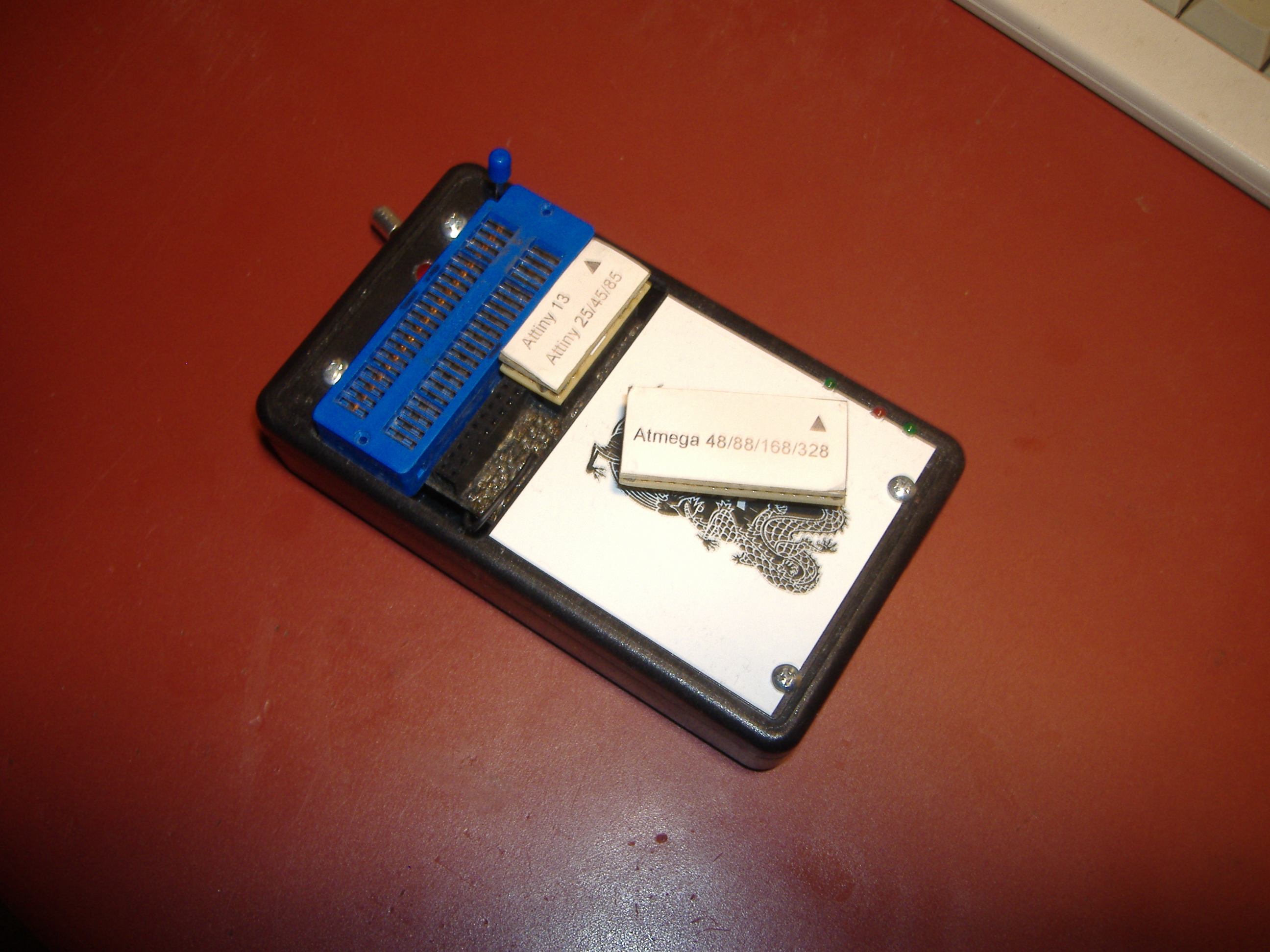

von Thomas E. (thomase)
Simon A. schrieb:
> Taugt der Dragon nichts oder warum seitdem von Atmel abgewendet?
Der Dragon war mal als Give Away für den ostasiatischen Markt gedacht.
Daher rührt auch der Name und die eigenwillige Verpackung. Daß der sich
zeitweise zum weltweiten Bestseller entwickelte, war nie geplant.
Immerhin hat ihm das ein Redesign der Hardware eingebracht und die zuvor
speicherbeschränkte Software wurde per Upgrade "geöffnet".
Die Hardware ist immer noch anfällig, wenn auch nicht mehr so stark.
Aber wenn man ihn in ein Gehäuse einbaut, ist er ganz brauchbar. Ich
benutze den allerdings nur als HV-Programmer. Mit ein paar Adaptern
erspart man sich auch das Rumgefriemel beim Umkonfigurieren.
Das Gehäuse ist übrigens ein Displaygehäuse. Der Sockel passt mit ein
klein wenig Feilen in den Ausschnitt.

von F. F. (foldi)
Vielleicht sollte man eher ein Und aus dem Oder machen?
Hat man noch schöne Krabbelkäfer, dann ist der Dragon mit Ziff sicher
sehr nett. Auch wenn man HV braucht.
Ich würde den ICE eher als Ersatz für den MKII sehen.

von F. F. (foldi)
Ali schrieb:
> Also wenn sich die Frage AtmelICE vs. Dragon stellt nimmt man auf jeden
> Fall das Schweizer Taschenmesser Atmel-ICE!
Besser beide, weil der Drache auch.noch HV kann.
Wenn die Frage lautet, MKII oder ICE, dann ist die Antwort leicht. Da
würde ich klar ICE sagen.
Ich habe alle drei.
Ob UPDI oder PDI, das ist trotzdem was anderes als TPI.

von F. F. (foldi)
Beim Tiny10 kann es mal sein, dass du den Reset "brauchst". Willst du
dann wieder ran, musst du das zurück setzen. Habe zwar dafür einen
eigenen Prorgammieradapter gebaut, aber es geht nicht immer ums
Verfusen.
