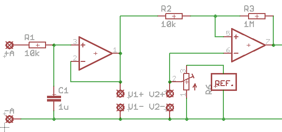

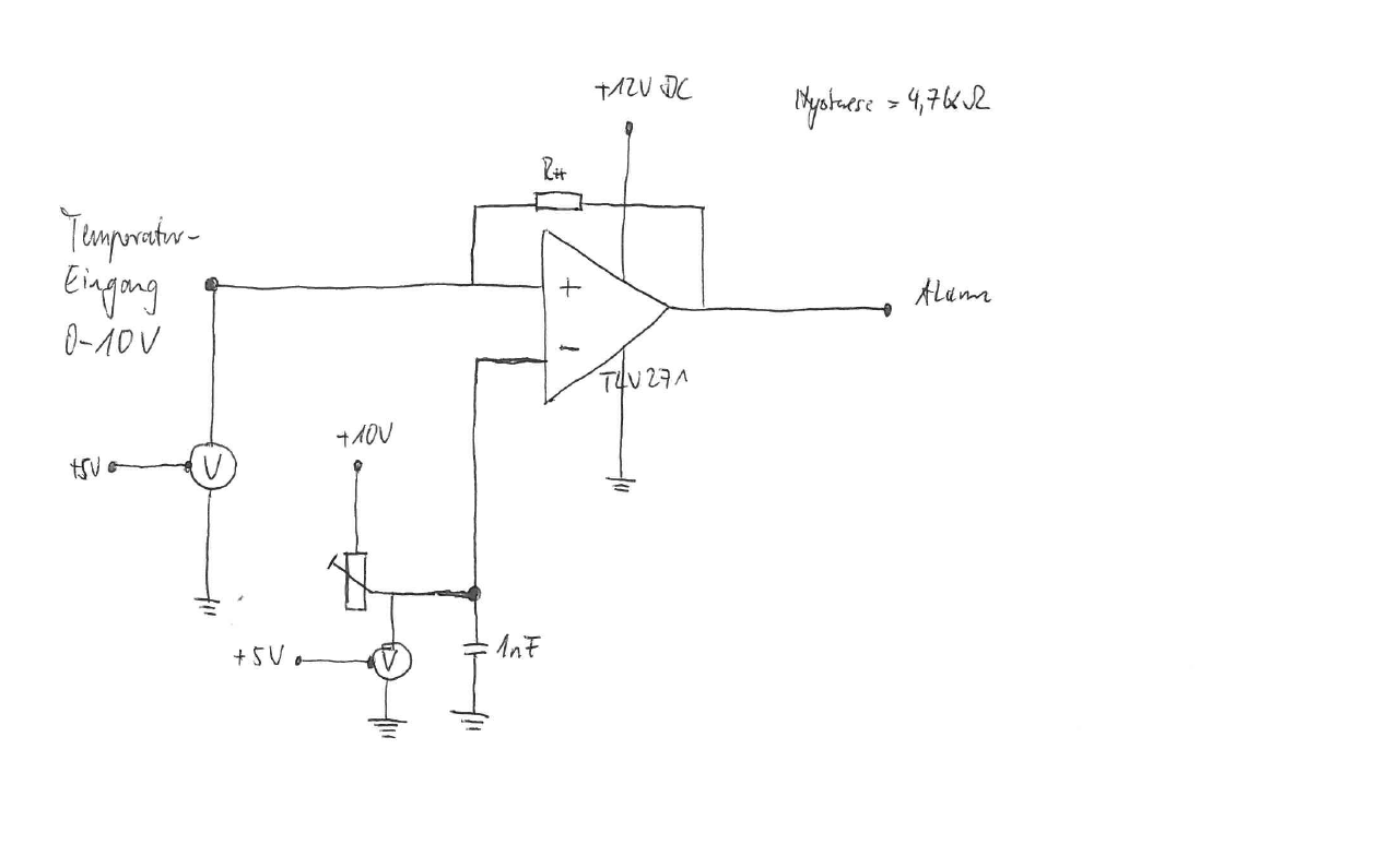

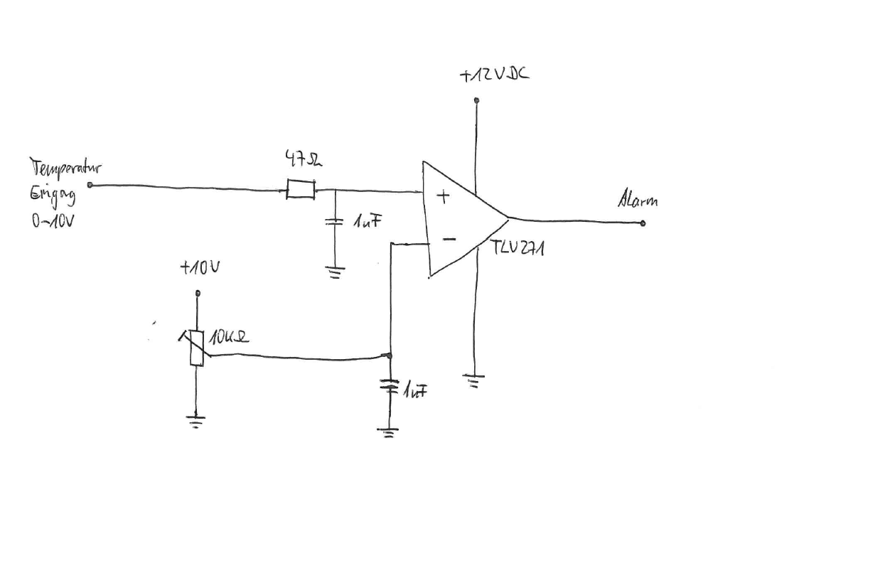

Hallo Leute,
habe einen Temperaturcontroller der 1V/100°C ausgibt.
Diese Temperatureingangsspannung möchte ich per Komperator vergleichen
und wenn die Referenzspannung unter die Temperatureingangsspannung fällt
eine Alarmspannung ausgeben. Mann kann diesen Contoller auch
ausgangseitig direkt an ein Voltmeter anschliessen da der Ausgangabewert
1V/100°C ist und quasi direkt die Temperatur anzeigen lassen. Soweit so
gut.

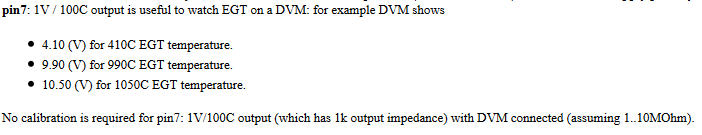

bei dem Datenblatt des Temeraturcontoller steht was von Impedanz:
"" 1V/100°C Ausgang( welche 1K Ohm Ausgangsimpedanz hat ) mit
DigitalVoltMeter angeschlossen ( unter Annahme 1...10M Ohm ) ""
wie ist das zu Verstehen? passt das mit meiner Eingangsschaltung am
Komperator?
kann mir bitte jemand kurz erklären was es mit der Impedanz auf sich
hat, speziel in meiner Schaltung, muss ich etwas ändern?
vielen Dank für die Hilfe
von STK500-Besitzer (Gast)
Heinz L. schrieb:
> "" 1V/100°C Ausgang( welche 1K Ausgangsimpedanz hat ) mit
> DigitalVoltMeter angeschlossen ( unter Annahme 1...10M ohm ) ""
Der Ausgang des Temperatur-Controllers bildet mit dem angeschlossenen
Messgerät einen Spannungsteiler.
Bei einem Verhältnis von 1kOhm zu 1MOhm ist der Messfehler
vernachlässigbar.
Deine Schaltung hat das Problem, dass sie wegen der fehlenden
Mitkopplung im Bereich des Schaltpunktes "hin- und herklackert".
Dein Komparator sollte noch eine Hystere bekommen.

OK, Hysterese ist eingeplant. nur nicht eingezeichnet im Schaltplan.
der Eingangswiderstand von 47Ohm ist soweit dann ok?
ich muss da nix abändern? ich werde ja keinen Voltmeter anschliessen,
sondern das Ausgangsignal vom Contoller direkt in den positiven Eingang
des Komperators leiten....
das mit der Impedanz des Controllers und dem Voltmeter habe ich leider
immer noch nicht verstanden...

Die Impedanz deiner Schaltung hier entspricht im Wesentlichen dem
Leckstrom deines OP-Amps und bewegt sich weit über den 10MOhm.
Die Ausgangsimpedanz des Temperatursensors ist 1kOhm, weil dort
vermutlich im Ausgang (zur Kurzschlusssicherheit) ein 1kOhm Widerstand
eingebaut ist.
Und dieser 1kOhm-Widerstand bildet zusammen mit dem Eigangswiderstand
deines Messgeräts oder deines Komparators einen Spannungsteiler.
Du solltest noch eine klitzekleine Hysterese einbauen. Sonst "flattert"
dein Ausgang dann, wenn die Schwelle "gerade so" erreicht wird...

2. was sollen die 47 Ohm da? Was die beiden 1µF Kondensatoren? Wenn du
die Eingangsspannung schon filtern willst, dann doch nicht so
niederohmig. Gerade die 47R sind in Reihe mit dem 1K Ausgangswiderstand
der Quelle doch vollkommen witzlos. Und warum willst du die
Vergleichsspannung filtern? Wenn diese Spannung nicht steht wie eine 1,
dann ist die ganze Schaltung zwecklos.
3. wie der Vorposter bemerkte, sind Komparatoren ohne Hysterese
"nervös". Im Bereich der Umschaltspannung wackeln sie hin und her. Wenn
das stört (meistens tut es) dann sieht man besser eine Hysterese vor.

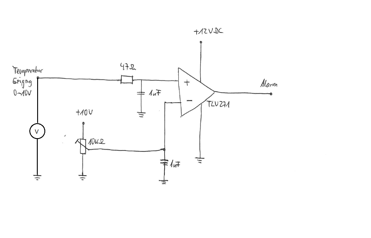

OK, sorry Comperator, mit Hysterese dann Schmitt-Trigger, besser?
ja, Hysteres ist eingeplant....
47 Ohm Eingangswiderstand am Comperator dann ok?
den Mini-Voltmeter denn ich zusätzlich verwenden möchte, habe ihn mal in
die Schaltung mit eingezeichnet, um die Spannung=Temperatur anzeigen zu
lassen hat nur diese Angaben, weis also nicht welchen Eingangswiderstand
dieser hat.
    Update-Frequenz: ca. 200ms
    Messbereich: 0-200V
    Mit 3 Kabel.
    Messgenauigkeit: 0,1%
    Lagertemperatur: -10 ° C ~ +65 ° C
    Betriebsstrom: <8 mA (min.)
    Luftfeuchtigkeit: 10 ~ 80% (keine Kondensation)
    Display-Größe: 22mm  14mm  7mm
    Sonnenexposition: keine direkte Exposition
passt das soweit dann alles?
vielen Dank

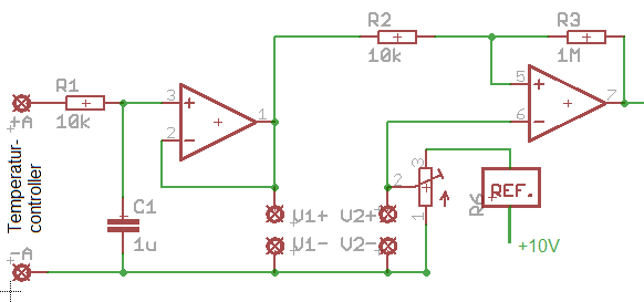

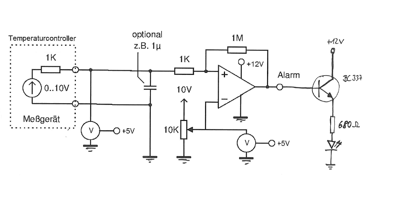

von Heinz L. (luli)
so habe das mal neu gezeichnet...
ist das jetzt ok? ohne R-C-Filter... oder den C am Poti auch weglassen?
und ich möchte zwei kleine Voltmeter fest mit einbauen um die
Eingangsspannung=Temperatur und die Referenzspannung mit einander
vergleichen zu können und um zu sehen ob beider der eingestellten
Referenzspannung tatsächlich der Komparator schaltet...
der Minivoltmeter braucht lt. Hersteller 4,5-5V Betriebspannung....
wie gross ist dann dessen Eingangswiderstand..? U=RxI >> 625 Ohm?
passt dann das mit der Impedanz, wenn der Temperatur-Contoller 1K Ohm
Ausgangsimpedanz hat ??

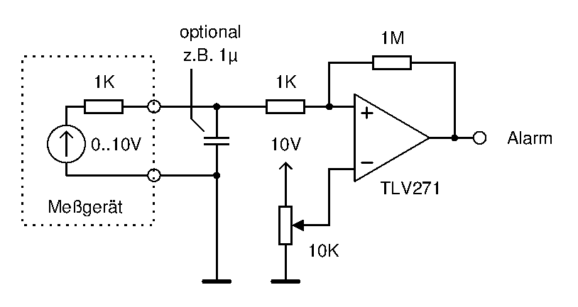

von Axel S. (a-za-z0-9)
<seufz>
Du hast ja wirklich gar keine Ahnung ...

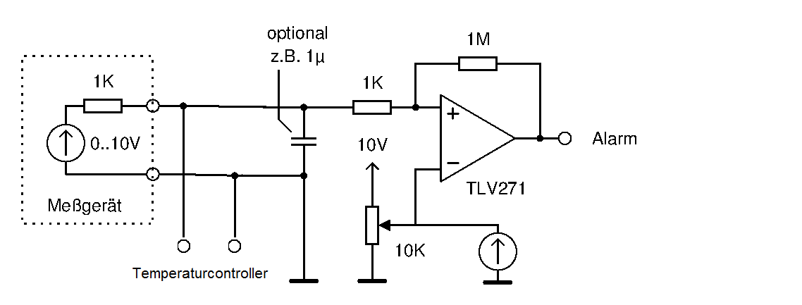

Ich habe mal eine kleine Skizze gemacht.
Der Filterkondensator ist optional. Der wird nur gebraucht, wenn
zwischen Meßgerät und Schaltung eine längere Leitung ist und/oder das
ganze in einer Umgebung mit starken Störungen betrieben werden soll.
Der Widerstand 1M vom Ausgang zum (+) Eingang bestimmt die Hysterese.
Wenn der OPV mit +12V/0V betrieben wird, dann schwingt der Ausgang um
12V. Das Widerstandsverhältnis 1K:1M untersetzt diese Änderung um Faktor
1000 zu 12mV am OPV-Eingang.
Wenn die Quelle tatsächlich 1K Innenwiderstand haben sollte (was ich
anzweifle) dann wäre das wirkliche Widerstandsverhältnis 2K:1M,
entsprechend 24mV Hysterese. Bei 10mV/K entspricht das dann einer
Temperatur-Hysterese von 1,2 bzw. 2,4K
Die Spannung 10V habe ich mal einfach übernommen. Dir ist schon klar,
daß die stabilisiert sein muß?

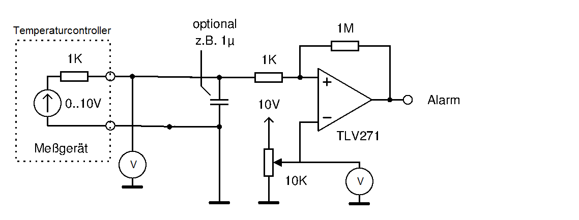

Kann man machen.

von Achim S. (Gast)
Ganz ok ist, dass du endlich mal einen vollständigen Schaltplan
gezeichnet hast (bis auf den Masseanschluss am Poti, den du vergessen
hast).
Nicht ok ist, dass deine Hysterese viel zu groß ist. Außerdem schlägt
deine Hysteres vollständig auf die Temperaturmessung durch (d.h. der am
Voltmeter angezeigte Temperaturwert springt um rund 200° nach oben,
sobald der Alarm schaltet.
Um die Hysterese halbwegs definiert einstellen zu können, würde ich mich
nicht auf die 1kOhm Ausgangsimpedanz verlassen. Ich würde einen
Widerstand vor den Komparator schalten (selbe Stelle, wo zuvor 47Ohm
waren, aber eher einen 10-100kOhm Widerstand wählen). Den
Rückkoppelwiderstand für die Hysterese kannst du dann in den
MOhm-Bereich legen.
Der Eingangswiderstand des Voltmeters lässt sich aus deinen Angaben
nicht ablesen, mit dem Betriebsstrom hat er jedenfalls nichts zu tun.
Gibt es vielleicht einen Link zu dem Multimeter?

Axel Schwenke schrieb:
> <seufz>

Danke Axel!
aber wo ist in deiner Schaltung der Anschluss zum Temperaturcontroller?
dir ist klar das das ein anderes, separates Bauteil ist..

Masseanschluss am poti ist doch dran, nach dem C...
ok, Widerstand vor Komparator mit 10-100K Ohm und Hysteresewiderstand um
die 100M Ohm...
Voltmeter sind diese hier:
http://www.ebay.de/itm/Mini-LED-0-10V-Rot-Digital-Voltmeter-Panelmeter-Spannungsanzeige-3-kable-DL-/261625242186?pt=Mess_Pr%C3%BCftechnik&hash=item3cea14624a
von Achim S. (Gast)
Ok, dann viel Spaß beim Einstellen der Vergleichsspannung. Falls es
nicht klappen sollte: einfach nochmal über die Schaltung nachdenken.
dumm gelaufen: ich finde dort auch keine Angabe zum Eingangswiderstand.
Manchmal hat es doch Vorteile, wenn man statt bei Ebay im Laden kauft.
Entweder das Teil ist geeignet, oder aber nicht. Einfach mal mit einer
Probemessung austesten.

von Heinz L. (luli)
@ Axel, so dann, mit zwei Voltmetern und dem Anschluss für den
Themperaturcontoller ?
die Referenzspannung von 0-10 V wird mit einem LM7810 und zwei Cs von
Batterie +12VDC hergestellt, meintest du das mit stabilisiert?

von Heinz L. (luli)
Helge A. schrieb:
> Unbekannte Quellen möglichst wenig belasten. Unbekannte Lasten so
> einbauen, daß sie das Ergebnis wenig beeinflussen. -> 1-Verstärker am
> Eingang notwendig.
habe das mal etwas abgeändert...
wieso ist die Quelle, also der Thermperaturcontoller unbekannt?
Mißverständnis. Das was du "Temperaturcontroller" nennst, habe ich
"Meßgerät" genannt. Denn am Ende ist es ja ein Meßwert der da
rauskommt.
Ja.

Die Quelle ist nicht unbekannt:
> 1-Verstärker am Eingang notwendig.
Eben nicht.
von Heinz L. (luli)
@ Axel:
ok so dann?

von Achim S. (Gast)
Heinz L. schrieb:
> Leider habe ich keine weiteren Ausgangsdaten zum Temperaturcontroller
> außer das es ein AD957 ist und eben 1V/C ausgibt.
Du meinst einen AD597? Hättest du uns das gleich im ersten (statt im
gefühlt zwanzigsten) Beitrag verraten, dann hätte man dir gleich zu
Beginn den Tip geben können, dass der AD597 selbst einen Alarmausgang
hat (mit einstellbarer Schwelle und einstellbarer Hysterese...)
Und der Ausgang des AD597 hat natürlich nicht 1kOhm Impedanz, wie kommst
du darauf? Vielleicht weil er am Eingang keine höhere Impedanz als
1kOhm gegen Masse sehen will?
Ein guter Teil der Diskussion oben ging also wohl völlig an den
tatsächlichen Anforderungen vorbei. Nächstes mal verrate doch bitte
gleich, mit welchen Bauteilen du arbeitest.
Heinz L. schrieb:
> @ Axel:
> ok so dann?
Jep.
> du darauf?
Ich gehe davon aus, daß er ein Gerät mit dem AD597 hat. Gut möglich
daß die da nicht den nackten IC-Anschluß nach draußen führen, sondern
einen Angstwiderstand zwischenschalten. Oder die Angabe
ist eher als eine Art Versicherung gemeint: "der Ausgang hat einen
Innenwiderstand und wir garantieren, daß der höchstens 1K ist"
Heinz L. schrieb:
> wie hoch ist denn die Ausgangsspannung (Alarm) am OP nach obiger
> Schaltung?
12V (oder wieviel Betriebsspannung der OPV halt bekommt) wenn die
Schwelle überschritten ist. Und sonst 0V.

 HIGH-Ausgang= Versogungsspannung des OP
 LOW-Ausgang= 0V
Ich will einfach nur die ankommenden 0-10V vom Termocontroller mit einer
eingestellten Referenz-Alarm-Spannung vergleichen und gut ist....
Kann doch nicht so schwer sein...
versorgt wird der OP mit 12V aus einer sauberen +12V DC
Spanungsversorgung...
die Voltmeter mit einer sauberen +5V DC Spanungsversorgung....
warum wird hier immer alles so verkompliziert?

von Helge A. (besupreme)
Ist doch nit kompliziert. Ich hab weiter oben schon ein
Schaltungsbeispiel angehängt gehabt.

Hallo Lothar, gut das du die Posts gelöscht hast.
ja, das ist das Datenblatt, dachte nur der Teil den ich als Anfang dran
habe wäre wichtig gewesen, dewegebn habe ich nicht die Quelle genannt.
da steht doch das der Pin7 keine Kalibration benötigt und als Ausgang 1K
Ohm als Impedanz hat, wenn ein DVM mit 1...10M Ohm angeschlossen wird...
ist dieser 1k Ohm nun NUR Schutzwiderstand, oder was ?
bedeutet dieser 1K Ohm Widerstand nicht die Ausgangs-Impedanz?
oder wie ist dieser Satz dann zu verstehen?
Ändert das jetzt was an der bisherigen, oben angehängten Schaltung?
Das weiß nur der Entwickler dieser Schaltung.
Das ist die Ausgangsimpedanz dieser Schaltung, aber nicht die
Ausgangsimpedanz des ICs.
> wenn die soweit OK ist, würde ich sie selbstverständlich mal aufbauen
> und berichten ob soweit alles läuft...
Heinz L. schrieb:
> noch Einwände?
Was zauderst und zagst du an dieser klitzekleinen Schaltung so ewig
herum? Meine exakt drei Stunden alte Aussage gilt immer noch:
bau das Ding einfach mal auf und schau, was passiert.
von Heinz L. (luli)
Lothar Miller schrieb:
ja ok, aber da ich diesen Contoller so verwende wie er geliefert wird,
und diese Ausgangsschaltung ne Impedanz von 1K Ohm hat, muss ich doch
mit deisem Wert auch weiter rechnen, also für Folgenschaltungen usw.,
oder nicht?
> Heinz L. schrieb:
>> noch Einwände?
ja das mache ich ja auch.. nach der Arbeit ;-)
wollte nur sicher gehen obs noch Einwände oder Tips gibt..
Danke

noch eine Frage:
sehe ich das Richtig das der maximale Ausgangsstrom bei dem zu
verwendeten TS272CN = Io= 30mA ist ?
Seite 2
http://pdf.datasheetcatalog.com/datasheet_pdf/sgs-thomson-microelectronics/TS272BID_to_TS272IN.pdf
Danke
von Heinz L. (luli)
ist das so ?
30mA am Op-Amp-Ausgang
von Heinz L. (luli)
